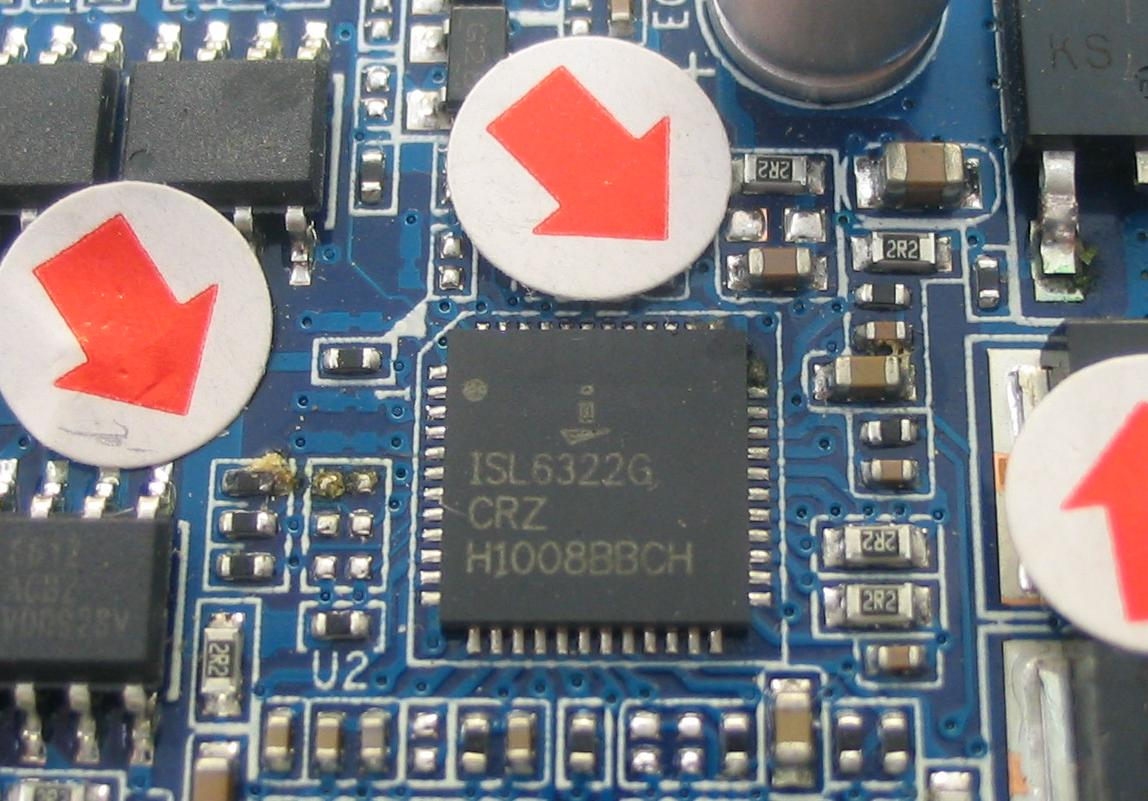

Man soll den Tag nicht vor dem Abend loben. Heute kam ein reklamiertes
Gigabyte-Mainboard unrepariert zurück, wegen angeblich "unsachgemäßer
Handhabung". Auf dem Board sind einige Stellen oxidiert. Für mich sieht
das allerdings wie Flußmittelrückstände o.ä. aus (siehe Foto). Wenn der
Kunde irgendwelche Flüssigkeiten über den Rechner geschüttet hätte,
müßten die Rückstände auch anderswo zu sehen sein. Sonst ist aber alles
clean, auch im Gehäuse. Wäre wirklich sehr schade, wenn jetzt auch noch
Gigabyte anfängt nachzulassen...
Naja schön gelötet ist das in der Tat nicht.
War das original so oder hat da wirklich irgendwer nachgelötet? Wenn
jemand mit dem Lötkolben dran rumgestochert hat kann ich Gigabyte
verstehen - wenn nicht würd ich mir genau jetzt deren Support
vorknöpfen.

Ben _ schrieb:> War das original so oder hat da wirklich irgendwer nachgelötet?
Keine Ahnung, ohne die Pfeile hätte ich das gar nicht gesehen (brauch
ich Lupe für). Wenn jemand gelötet hat, dann Gigabyte selbst. Ich habe
das Board eigenhändig im PC verbaut und der Kunde hat da 100%ig nicht
dran gefummelt.
Das Fehlerbild (schaltet sich in Endlosschleife ein und sofort wieder
aus) ist bei dieser Serie kein Einzelfall. Daher gehe ich davon aus, daß
in der Produktion schon was schiefgelaufen ist.
> wenn nicht würd ich mir genau jetzt deren Support vorknöpfen.
Ich hab bereits 'ne böse Mail geschrieben, verzichte aber auf weitere
Schritte. Dafür ist der Materialwert zu gering.
Icke ®. schrieb:> Wäre wirklich sehr schade, wenn jetzt auch noch> Gigabyte anfängt nachzulassen...
Das Brett schau echt schräg aus.Da wurde händisch ordentlich ausgeklötet
was ich so sehen kann.Insgesammt von der Verarbeitung her spielt mein
derzeitiges Asus Brett in einer anderen Liga.Meine Lötstellen sehen auch
unter der Lupe top aus.
