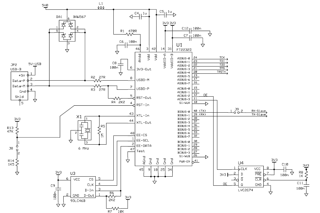

ich habe eine Platine auf dem sich der o.g. Chip befindet.
Wenn ich die Platine an den USB anstecke tut sich garnichts.
Habe mit dem Oszi mal am Quarz gemessen, der Swingt sauber mit 6 MHz an.
Habe auch überprüft ob eventuelle Kurzschlüsse vorhanden sind (habe den
von Hand gelötet) aber keine gefunden.
Jemand eine Ahnung woran es noch liegen könnte?
Viele Grüße
Martin
von Alex (Gast)
Was haste denn mit dem Resetpin gemacht?
von Martin (Gast)
Siehe Anhang!
von ich (Gast)
und mit dem "TST" Pin?
von ich (Gast)
Datenleitungen verdreht?
von Martin (Gast)
Muss D+ (USB) auf USBD-M bzw. D- (USB) auf USBD-P
von ich (Gast)
NEIN. D+ auf P; D- auf M.
Schau mal ob dein Symbol / Footprint für die USB-Buchse stimmt.
von Christoph B. (christophbudelmann) Benutzerseite
Also eigentlich würde ich sagen P an + und M an -, allerdings scheinen
die Pins an der USB-Buchse bereits vertauscht zu sein - würde also
wieder passen. Die 2K2 an D- müssen 1K5 haben.Ansonsten auf Kurschlüsse
prüfen. Erstmal würde ich aber wirklich kontrollieren, ob die
Datenleitungen ok sind.
von Alex (Gast)
super, dass Du gleich den Schaltplan geschickt hast.
Ich kann Christoph nur zustimmen und bin gespannt, wo der Fehler dann
nun lag. :-) Viel Erfolg
von Martin (Gast)
Dann passt es, habe es aus diesem Fred
(Beitrag "Pinbelegung USB mini B") übernommen.
Wie meinst du das? Differentiell messen, oder wie?
von ich (Gast)
>Dann passt es, habe es aus diesem Fred...
Also wenn du eine mini-USB Buchse hast, dann passt das eben nicht. Pin 4
ist der ID-Pin, den du auf Masse gelegt hast, wohingegen die "echte"
Masse ( Pin 5) wohl offen ist.
von Martin (Gast)
USBPWR = pin 1
D-    = Pin 2 => USBD-M
D+    = Pin 3 => USBD-P
ID    = Pin 4 => NC
GND   = Pin 5 => GND
von ich (Gast)
So, dann vergleich das mal mit deinem Schaltplan.
von Martin (Gast)
Im Schaltplan ist die Bezeichnung vertauscht, da eine "normale" USB B -
Buchse verwendet wurde, allerdings sind die Pins/Nummern korrekt.
Egal ob USB B oder USB mini B das Pinning der Pins 1-3 ist immer gleich.
Messen auf Durchgang bzw. Kurzschluss gegeneinander und wirklich
sicherstellen, dass da nichts vertauscht wurde.
von ich (Gast)
Dann brauchst du dich nicht wundern...
Dann hast du ein Problem mit GND ( ist an 4 statt an 5)
von Martin (Gast)
Ich habe den Käfer ausgelötet, weil ich den verdacht hatte ihn beim
Einlöten "geschrottet" zu haben.
Einen neuen Eingelötet und siehe da, Windoof installiert brav einen
Treiber.
So, nun noch schnell das EEPROM Programmieren und gut ists! ;)
Vielen Dank euch allen!
