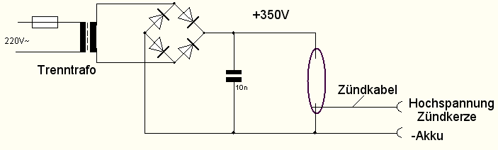

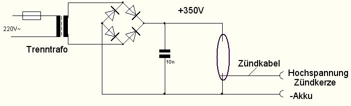

Ich habe in meinen frühen Bastlertagen mal so etwas gebaut (Käferzeit).
Ich habe es noch verstaubt in einer Ecke gefunden. Es hatte prima
funktioniert, ich habe es dann aber kaum benutzt.
Der Aufbau ist sehr primitiv und einfach. Ein Miniatur Trenntrafo lädt
über eine Gleichrichterbrücke einen Kondensator auf ca. 350V auf. Minus
wird mit Minus des Akkus verbunden. Jetzt wird es heikel: über ein Stück
Zündkabel wird die Zündspannung zur Entladungsröhre geführt und ist dort
einfach mit einer Windung in der Nähe des Minus-Anschlusses um die Röhre
gewickelt. Wo ich damals die Zündspannung abgegriffen habe? Ich glaube
direkt vom Kerzenstecker von Zylinder 1.
Nachahmung wird nicht empfohlen. Ich mag das jedenfalls nicht mehr
betreiben. Früher gab es viele waghalsige Schaltungen.

Ich habe mir noch mal eine käufliche Zündpistole von früher angesehen.
Die sehen auch nicht besser aus. Die machen die Röhrenspannung aus der
Akkuspannung, aber die Zündspannung wird tatsächlich einfach von der
Zündkerze abgegriffen. Es gab da Adapter, die man zwischen Kerzenstecker
und Kerze gesteckt hat. Die hatten ein freies Kontaktstück zum
Aufklemmen das Kabels.
Bei den Geräten die ich kenne, wird der Zündimpuls kapazitiv übertragen
- außen vom Zündkabel. Bei gekauften Geräten ist eine entsprechende
Klemme vorhanden, die einfach auf das isolierte Kabel geklemmt wird. Ich
meine, in diese Klemme war ein kleiner Ferritübertrager eingebaut, um
den Impuls auf eine niedrigere Impedanz zu bringen, bevor er über das
Kabel zur Pistole geleitet wird.
Da gab es auch mal eine Bauanleitung (vielleicht Elektor oder ELV). Da
kam einfach ein Stück FR4 mit einer Wäscheklammer an das Zündkabel (Das
ging dann auch ohne Übertrager).

Für Batteriebetrieb könnte auch die Blitzelektronik einer Einwegkamera
nehmen. Den Blitzelko würde ich dann auf etwa 1...10 uF dimensionieren.
> gewickelt.
Eigentlich haben Blitzröhren an dieser Stelle einen serienmässigen
Zündanschluss.
ACK
Nun, wenn man den ganzen Aufbau in ein gut isolierendes Gehäuse
einbaut, sehe ich da eigentlich kein Problem.

Es gab mal eine ganz einfache "Zündlichtpistole" von Bosch für den
Automobilen Hobbyisten. Wurde in den 1980er Jahren vertrieben (ich denke
ch habe sogar so ein Teil noch irgendwo)
Diese war exakt nach dem von Dir geposteten Schaltvorschlag aufgebaut.
Hochspannungskabel anzapfen und gut ist'S .
Will sagen: Das Konzept ist durchaus sicher baubar und damit gangbar.

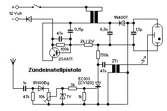

Ich habe mal eine Zündeinstellpistole, wie sie früher in KFZ-Werkstätten
verwendet wurde, repariert. Innen war ein Schaltbild eingeklebt, das ich
mir damals abgezeichnet habe. - Wo der Triggereingang angeschlossen wird
weiß ich aber leider nicht.
Unten an dem Antennensymbol! Das ist die Stromzange!
