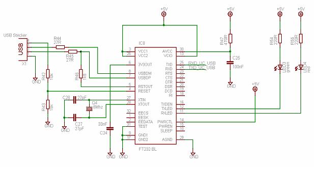

Noy schrieb:
> Gibts ne Anleitung zum selberbauen des Rs323 Pegeldingens?
http://www.mikrocontroller.net/articles/AVR-Tutorial:_UART
USB-serial ist mittels FTDI Chip etwa der gleiche Aufwand:
http://www.mikrocontroller.net/attachment/33737/FT232BL.JPG
