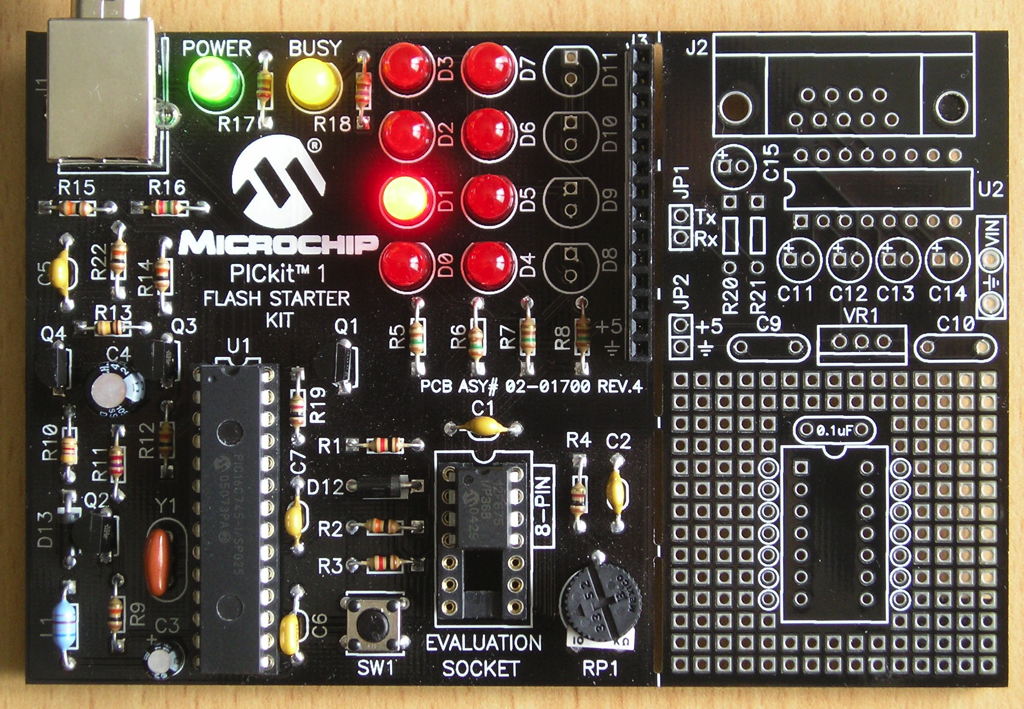

hab mir vor kurzel von Microchip ein Entwicklerboard besorgt (PIC-Board
02-01700-01-R5) und hab gesehen, dass da ein PIC 16C745 - I /SP025
drinnen ist.
Jetzt hab ich im Internet ein bisschen gelesen und gesehen, dass man die
C- PICs vermeiden soll.
Ws sagt ihr dazu - soll ich das gleich bleiben lassen mit einem C- Pic?
von MaWin (Gast)
So wie ich vermute (weil du NATÜRLICH keinen Link zu deinem Board
angegeben hast) ist der Chip nur das USB Interface der sowieso immer
drauf bleibt und nicht von dir programmiert wird.
Der von dir programmierte Chip wird ein anderer sein aus einer grossen
Liste von vielen möglichen Chips, darunter jede Menge F-Typen.

von Frank K. (fchk)
Der 16C745 ist genau einmal programmierbar (OTP). Wahrscheinlich ist der
für die USB-Anbindung des Boards zuständig. Ich gehe davon aus, dass da
noch ein anderer Sockel für den eigentlich zu programmierenden Chip
drauf ist.
Die C-Pics sind jedenfalls Schnee von Gestern. Lass es bleiben.
Microchip schlägt als Ersatz den 18F4450 vor. Der müßte sogar
pinkompatibel sein. Vergleiche mal die Datenblätter.
fchk

von John B. (johnbauer)
Hannes Weninger schrieb:
> Hi,
> drinnen ist.
Das ist wohl das PICkit1. Und es ist so wie MaWin geschrieben hat. Der
PIC16C745 ist für die Steuerung (USB-Interface und Programmierung der
Ziel-PICs).
Damit lassen sich diverse 8- und 14-Pin Flash-PICs programmieren.
John

von Carsten S. (dg3ycs)
> Ziel-PICs).
> Gruß
> John
ICh will deine Freude ja nicht trüben, aber bevor du jetzt da Mühe und
Geld investiertst nur um dann gefrustet die Pics zu verteufeln:
Das ist nun wirklich ein ganz altes Teil... Wenn du programmierbare Pics
hast die damit arbeiten kannst du erste Gehversuche damit machen. Aber
wenn du NAchbestellen musst lass es gleich bleiben!
Das PK1 unterstützt fast keine µC. NICHT EINEN der heute eher genommenen
Pic18F und selbst bei den 16F ist die auswahl sehr dürftig. Weder die
PIC 16F627/8 (A) werden unterstützt noch der 16F88. Auch der Opa 16F84
ist nicht dabei. Von den 16F88x ganz zu schweigen.
Damit ist wirklich keiner der bei Bastlern gängigen Pics dabei.
DAs ganze ist aus der Zeit vor der Jahrtausendwende. ICh kann mich daran
erinnern das ich während meiner Ausbildungszeit anhand der AN258 den PK1
nachgebaut habe ;-)
Carsten
