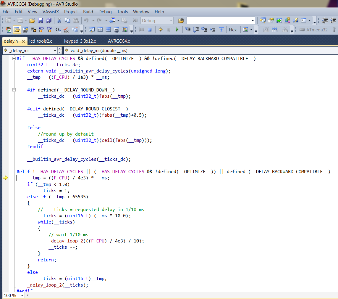

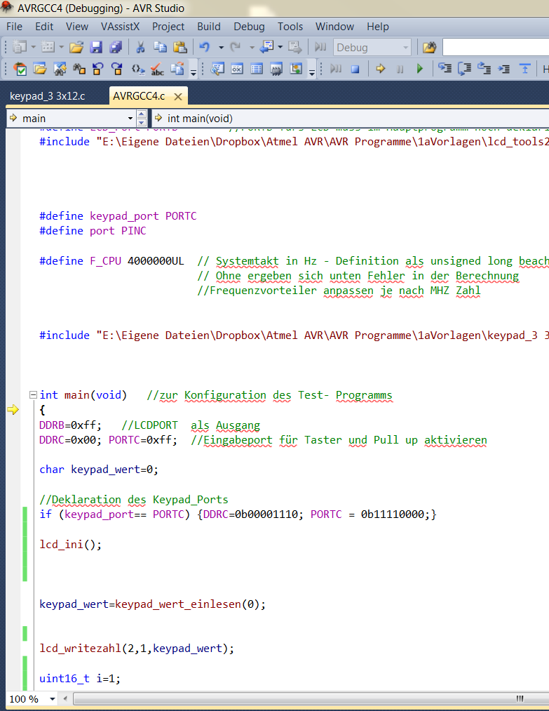

ich kenne mich mit dem DEbugger noch nicht aus. Arbeite seit gestern das
erste Mal damit.
Könnt ihr mir sagen, warum dieser abbricht, wenn ich F_CPU definiere, so
wie im Bild zu sehen?
Wenn ich F_CPU weglasse, dann arbeitet der DEbugger weiter.
Ich würde mich über Hilfe sehr freuen.
Viele Grüße und noch einen schönen Donnerstag Morgen wünscht Matthias.

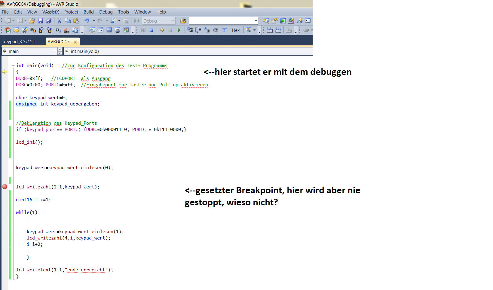

Ich habe es nur noch nie hinbekommen, das er an einem Brakpoint auch
anhält.
Mache ich da etwas falsch?
Ich gehe aufs Menue Debug und wähle Start dEbugging and brake.
Dann kann ich aber nur einzelschritte über Step into (F11) machen, damit
er zur nächsten Zeile springt. Damit hat er noch nicht beim Breakpoint
gestoppt.
Gehe ich auf Continue (F5), dann rennt er trotz breakpoint durch.

Bist du dir sicher, dass der Controller den Breakpoint überspringt?
Vielleicht hast du ja auch eine Endlosschleife in der lcd_ini oder der
Keypad-Einleseroutine. In einem solchen Fall hilft es zum Beispiel den
Debugger anzuhalten und zu schauen, wo sich der Programm-Zähler
befindet. Mit dem Disassembly deines Programms (lss- und map-Datei)
kannst du dann sehen, wo es hakt.
Bedenke außerdem, dass die delay-Routinen ohne Optimierung nicht richtig
arbeiten. Das Debugging ist aber bei eingeschalteter Optimierung nicht
unbedingt spaßig, also testweise ausschalten.

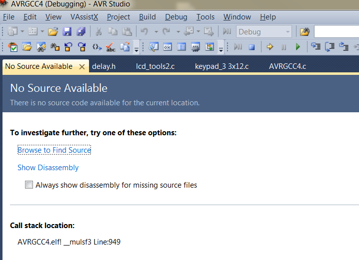

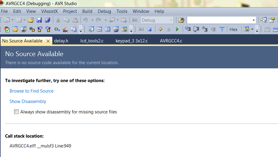

das bin ich mir, daran werde ich aber denken, wenn ich den brakpoint
setze, das ich den auch erreiche.
im Moment schmeisst mich der debugger bei einer delayroutine raus.
siehe Fehlermeldung Bild.

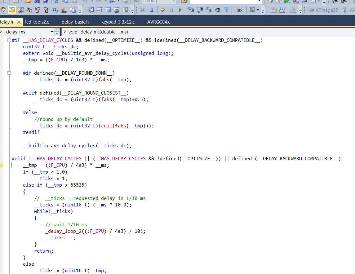

Also laut deinem Debugger befindest du dich irgendwo in einer
Floating-Point Rechnung, die vermutlich aus den Delay-Funktionen
aufgerufen wird. _mulsf ist eine Floating-Point Multiplikation. Kannst
du mal deinen Source-Code posten?
Die Floating-Point-Rechnung sollte herausfliegen, wenn du in den
Projekt-Einstellungen die Compiler-Optimierung aktivierst. Ist zwar
nicht unbedingt so toll zu debuggen, sollte aber zeigen, ob du dann
weiter kommst bis zum Breakpoint.
MfG
Marius

Die Optimierungen findest du im AVR Studio 5 unter Project - ...
Properties - Optimization. Da musst du von "None" auf "Optimize for
Size" umstellen. Dann funktionieren auch die delay-Routinen einwandfrei.
