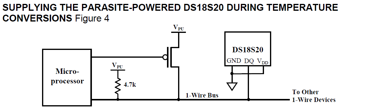

Hallo alle zusammen, ich lese mit einem Atmega8 5 DS18S20 Temperatursensoren aus und gebe die Werte auf einem 4x20 Zeichen Display aus bzw. schicke sie per UART zum PC/LabView (Pull-Up 4,3 kOhm, parasitäre Versorgung). Das Problem: Hin und wieder misst mindestens einer der Sensoren einen falschen Wert mit Abweichungen nach oben und unten (von +55 bis -80 obwohl T=20). Woran kann das liegen? Die meiste Zeit geht ja alles. Ich mache die Pausen zur 1-wire Kommunikation über _delay_us(); kann das ein Problem sein? Sind die Pausen zu ungenau und sollte ich es mit einem Timer lösen? Danke schonmal für die Hilfe. Wenn Code gebraucht wird reiche ich den gerne nach (ist etwas viel)! Viele Grüße Thomas

Bei der Temperaturmessung mit Parasitäre Stromversorgung muss über einen seperaten Ausgang ein Transistor oder FET geschaltet den s.g.STRONG PULLUP ON DQ. siehe Anhang und mind. 750ms gehalten werden. Dabei ist zu beachten das erst nach 750ms die Sensoren ausgelesen werden können ansonsten gibt es Fehler. Ob es dir hilft keine Ahnung!
Hallo, danke für die Antworten! Die CRC wird nicht kontrolliert, da ich Probleme habe sie zu generieren. Wenn da jemand schon etwas programmiert hat und es posten könnte, wäre ich dankbar dafür! Mir ist die Sache mit dem Strong-Pull- Up (warum auch immer) im Datenblatt nicht aufegfallen. Ich werde das auf jeden Fall probieren, sobald ich mir einen entsprechende Transistor besorgt habe!

Daywalker schrieb: > Datenblatt nicht aufegfallen. Ich werde das auf jeden Fall probieren, > sobald ich mir einen entsprechende Transistor besorgt habe! Das Bild beschreibt einen klassischen 8051er-Port, der fast keinen Strom liefern kann. In Verbindung mit einem AVR wird kein Transistor benötigt, dessen Port kann wenn aktiv auf high den Strom locker selbst liefern. Du bist übrigens nicht der Erste, der einen DS18x20 einsetzt. Es gibt dafür Code, hier im Forum und anderswo. Inklusive CRC. http://www.mikrocontroller.net/articles/Temperatursensor#DS18S20_.2F_DS18B20
