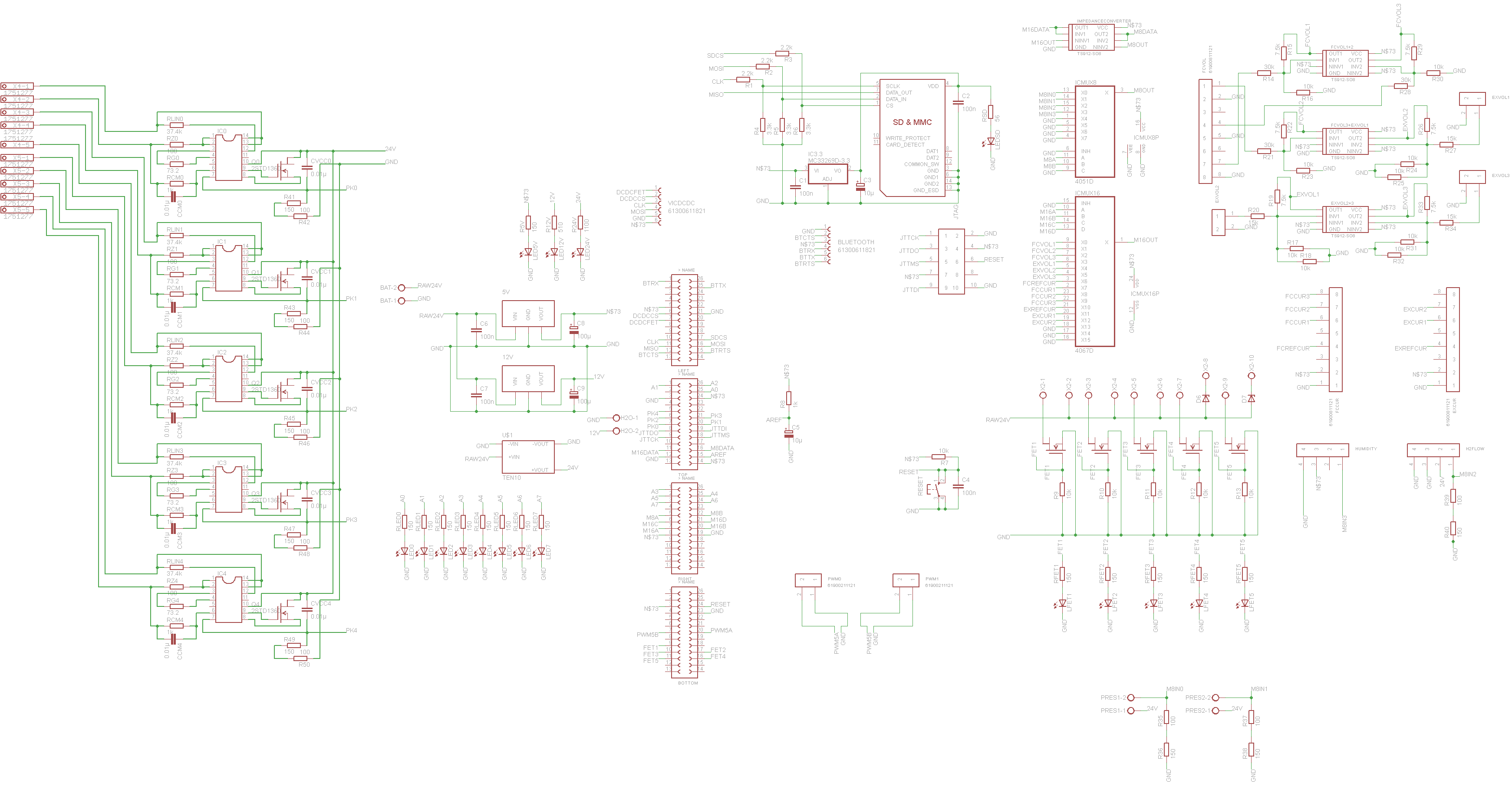

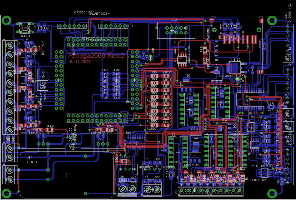

> Kannst ja mal Schaltung und Layout deines Boards hier reinstellen.
Ich habe den Schaltplan und das Board als Projekt angehangen. Jedoch
glaube ich nicht, dass ihr daraus schlau werdet. Die Sockelverbindung
zum Controller ist nicht mit den Pinbezeichnungen gekennzeichnet. Wie
schon erwähnt, wurden nur kleine Änderungen hinzugefügt und ich habe an
den JTAG Verbindungen nichts geändert.

A. K. schrieb:
> Der Takt-Jumper auf dem Sockel stimmt? Könnte ja sein, dass beim anderen
> Board Takt von aussen anliegt und es daher nicht auffällt.
Ja dieser ist auf XTAL gestellt und somit wird der Quarz auf dem Sockel
verwendet. Das DeveloperBoard hat zwar noch einen externen Quarz, aber
den habe ich schon entfernt, um zu schauen, ob es daran liegt.

Moderator Persönliche Seite #2348110
Dennis B. schrieb:
> Ist es notwendig Pull-Down Widerstände (10k) für
> die 4 Leitungen vorzusehen?
Nein.  Die bekämpfen höchstens Symptome.  Mit den langen und ver-
worrenen Leitungen da würde ich es aber zumindest mal mit einer
Serienterminierung probieren.  33 Ω an jede Signalquelle.  Mit
bisschen Geschick bekommst du das auch nachträglich reingefummelt,
mit einem kleinen Fräser (Cutter-Messer geht auch, aber sehr
vorsichtig arbeiten, damit du keinen Kollateralschaden anrichtest)
die Leitung durchtrennen und freikratzen, sodass du einen Widerstand
auflöten kannst.

Wie A. K. schon schrieb, ein vernünftiges Konzept zum Führen der
Masseleitungen und der Abblockkondensatoren hätte auch nicht
geschadet.  Sowas wie da hätte ja mein Autorouter noch geschafft. ;-)
