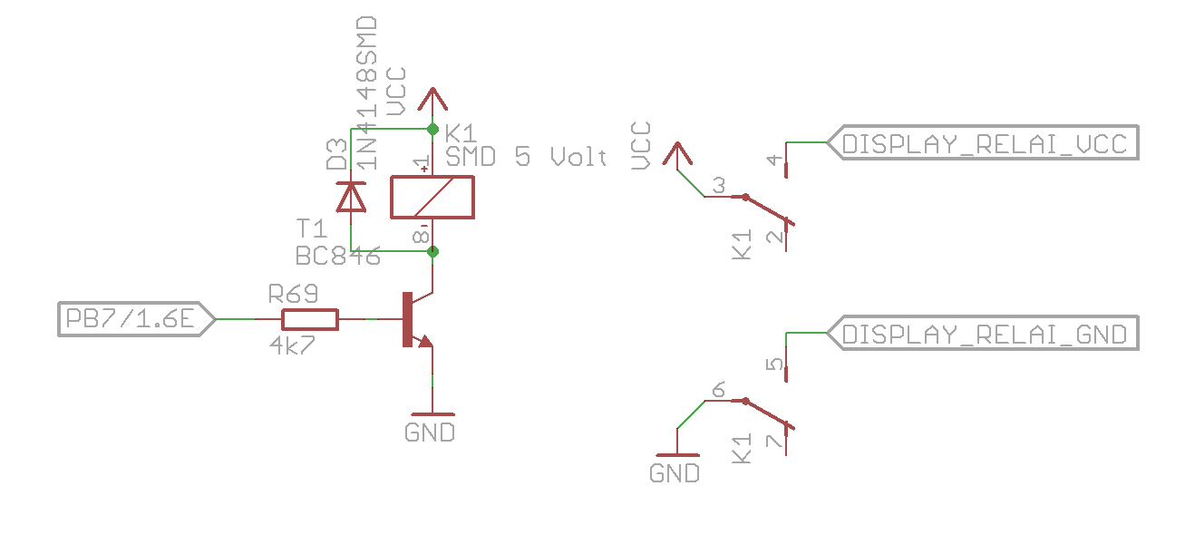

An was kann das liegen and Pin ist ein Transistor angeschlossen der ein
Relai schaltet.

Habe jetzt mal den Transistor ausgelötet der das Relai und nun scheind
es zu funktionieren.
Vielleicht sieht ja jemand ob etwas falsch ist an der Ansteuerung des
Transistors.
Hat jedoch bei der ersten Version der Leiterplatte immer funktioniert.
Danke schon mal für die Vorschläge bin schon gespannt.
Thomas
Gast #2349617
@all,
Ich habe den Transistor nur ausgebaut um diesen prüfen zu können,
Funktion OK und auch NPN sollte also alles passen.
Freilaufdiode ist auch richtig gepolt.
Ich habe nun das auch mal ohne Transistor laufen lassen jedoch läuift
die Initialisierung durch doch bricht das Programm immer ab und startet
neu also auch das hat nicht den Erfolg gebracht.
Ich habe nun nur eines bemerkt, den uC gelöscht und die Spannung an den
Portpins gemessen und da hat PORTB auf allen Pins ca.4.5Volt.
PORTF z.B hat 0Volt.
Auch mein Testboard hat nach dem Löschen beim PORTB 0 Volt.
Was ist eigentlich normal wenn kein Externer Pullup am Pin angeschlossen
ist nach einem Reset und einem gelöschten uC.
0Volt oder 5 Volt?
Tom
