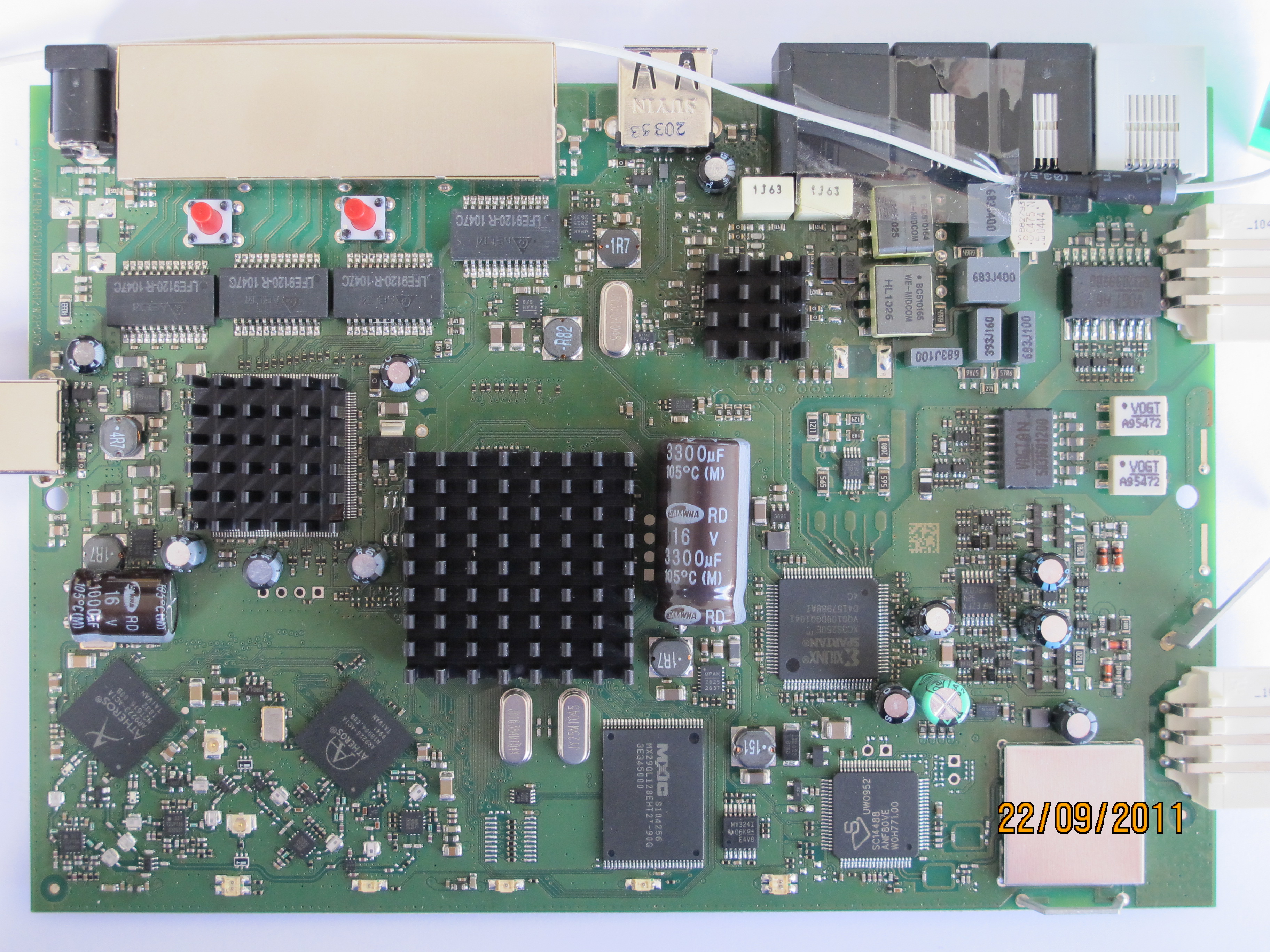

Hier gibts Bilder der Platine:
http://www.wehavemorefun.de/fritzbox/index.php/FRITZ!Box_Fon_WLAN_7390
Habe die Box jetzt geöffnet und optisch scheinen alle Bauteile OK. Hat
jemand schonmal sowas repariert und kann einen Tip geben?

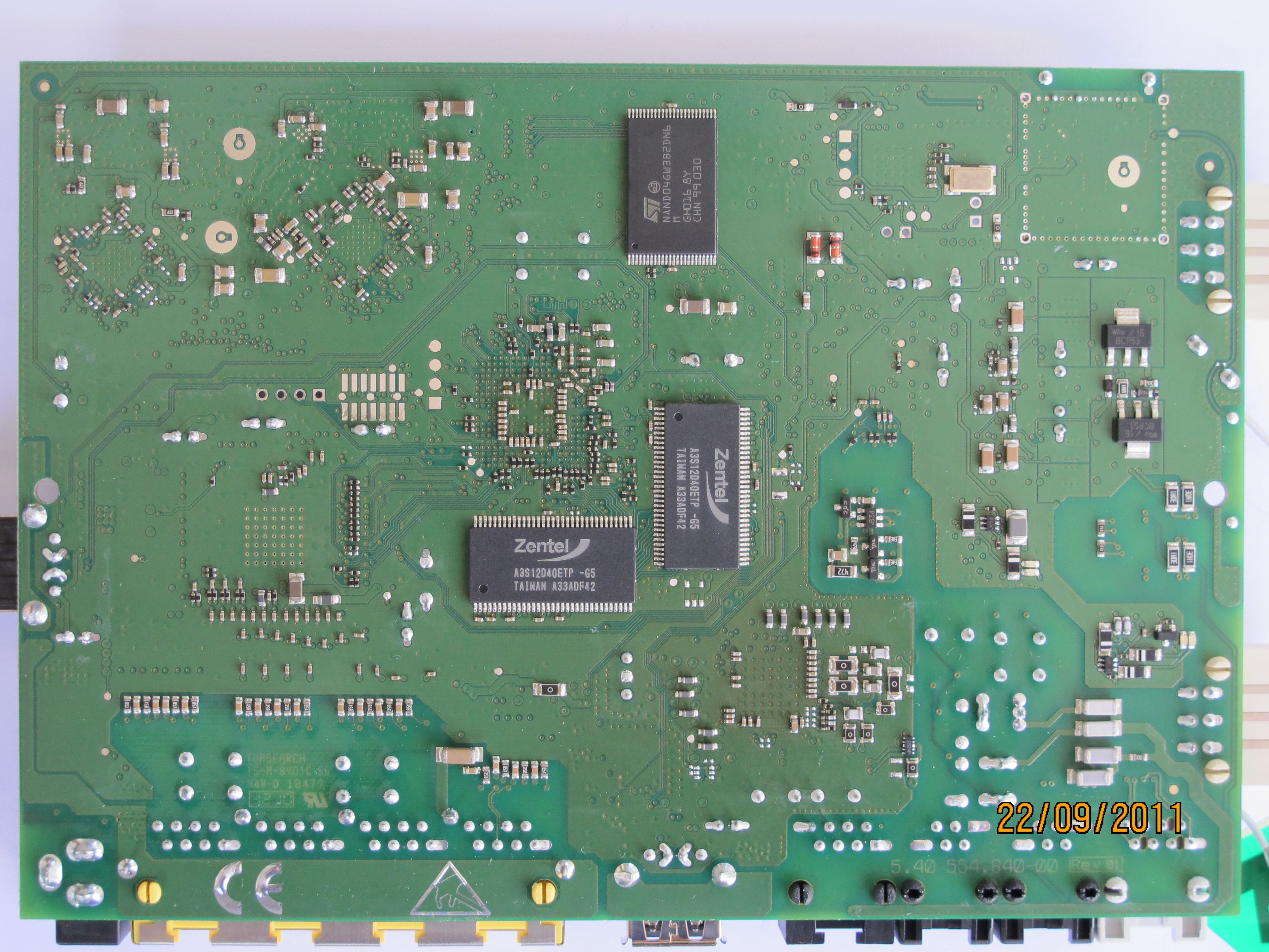

Poste doch mal ein hochauflösendes scharfes Foto von Vorder- und
Rückseite. Wahrscheinlich ist ein Bauteil defekt, das direkt zwischen
Versorgung und Masse sitze. Also Transzorbdiode, Kondensator, etc.
#2355650
In dem ersten Beirtag ganz oben gibts Fotos von der Platine. Und wie
gesagt optisch ist nichs zu erkennen, dass ein Bauteil den Geist
aufgegeben hat oder es irgendwo warm wurde. Soll ich trotzdem nochmal
eins machen?
Übrigens: ein "satter" Kurzschluss ist es nicht. An der Buchse für die
Stromversorgung messe ich ca. 1M Ohm

Frank M. schrieb:
> Das ist aber nicht Deine Platine, auf welcher vielleicht ein verkokeltes
> Bauteil zu erkennen wäre.
OK hier ist das gewünscht Bild :-)

rudi schrieb:
> Nach erfolgter Reparatur kann ein Mod die Bilder ja schrumpfen.
Bitte nicht! Die Bilder sind scharf und haben den richtigen Zuschnitt.
In Zukunft kann so auch die Bilder von zwei Fritzboxen vergleichen.

Nachtrag: der Schuldige scheint gefunden, nämlich das IC mit dem kleinen
Kühlkörper. Der wird glühend heiss. Manchmal sieht man den Wald vor
lauter Bäumen nicht. Damit wohl ein Fall für die Rundablage/Bucht.
Trotzdem Danke an alle.
#2356190
> Kühlkörper.
Wie sieht es denn mit dem Spannungswandler links daneben aus?
Wird's da auch warm?
Du könntest versuchen, den 0Ohm-Widerstand (unterhalb des Zentel-ICs),
der den Bereich anscheinend abtrennt mal durch einen Strommesser
ersetzen und schauen, was passiert.
