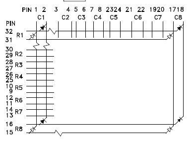

Jetzt bin ich verwirrt...
Ich häng mal das Bild ausm Datenblatt an. Entweder ich steh total aufm
Schlauch oder das Datenblatt ist dann falsch. Weil eigentlich haben die
Module in C für gemeinsame Cathode im Namen.
Ich versuch das mal etwas schöner zu zeichnen.
von Karl H. (kbuchegg)
Das R bzw C im Schaltbild steht für "Row" bzw. "Column"
Du hast gemeinsame Anode. Die Anschlüsse aller + aller LED sind
zusammengeschaltet.
http://www.mikrocontroller.net/articles/AVR-Tutorial:_7-Segment-Anzeige

von Michael N. (garril)
Für was R und C steht ist mir bei diesem Bild bekannt :)
Allerdings handelt es sich um Kingbright Module mit der Bezeichnung
TBC23...
Und dort steht (sieht man auch auf der Herstellerseite), dass es sich
hierbei um Module mit "Common Cathode" handelt.
(Die Module sind noch auf dem Weg zu mir. Kanns deshalb nicht
ausprobieren. Habe eben nur dieses Datenblatt schon bekommen. Und dabei
handelt es sich um Common Anode...
Habe jetzt mal bei anderen Datenblättern von Kingbright geschaut.
Aktuell haben die das wohl so gelöst, dass jede LED 4 Pins (2x Anode, 2x
Kathode) hat...Das hilft mir also auch net weiter.
Muss ich wohl warten bis ich die Module habe...
> TBC23...
Das kann schon sein.
Aber das Matrix-Bild welches du gezeigt hast, hat nun mal gem. Anode.
Zeig deine 'richtige' Schaltung und nicht irgendwas was so ähnlich
aussieht, dann gibt es auch keine Missverständnisse.
Die "richtige Schaltung" ist die die ich oben gepostet hatte.
Laut Hersteller- und Artikelbezeichnung haben die Module eben gemeinsame
Kathode. (wie gesagt, die sind noch aufm Transportweg, deshalb kann ichs
nicht testen)
Das Datenblatt habe ich schon per Mail im voraus bekommen. Und daher
stammt das Bild mit gemeinsamer Anode...

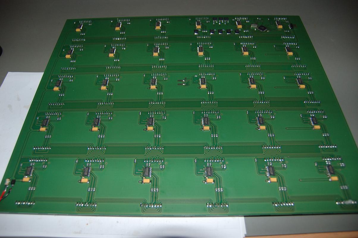

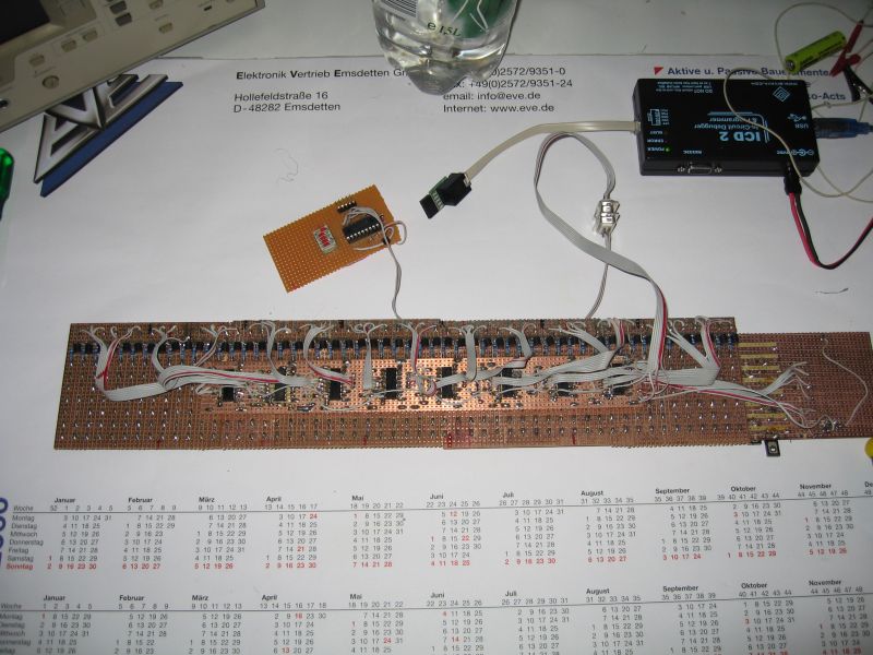

von Ulrich Radig (Gast)
ich habe Schieberegister verwendet 74HC595 für die Zeile sowie 8 Mosfets
für die Spalte.
Ulrich

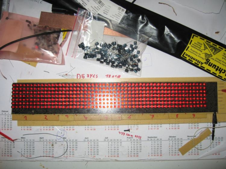

von Jonathan S. (joni-st) Benutzerseite
Sieht doch schon mal gut aus. Nur irgendwie vermisse ich die
Vorwiderstände (oder sind da schon welche in den Treibern /
Matrizen?)...
@Ulrich Radig: DAS nenne ich mal eine LED-Matrix! Wie lange hat's
gedauert, die zu machen...?
Habe 30 mal 8 Vorwiderstände verbaut also 240Stück SMD 0805
Das Layout ging relativ schnell via Cut and Paste.
Hinter den hc595 habe ich keinen Treiber die 15 mA reichten mir aus.
Inzwischen würde ich ein Schieberegister mit Konstandstromquelle
verwenden.
Ich habe von den Anzeigen 50 Stück gebaut und keine Probleme gehabt.

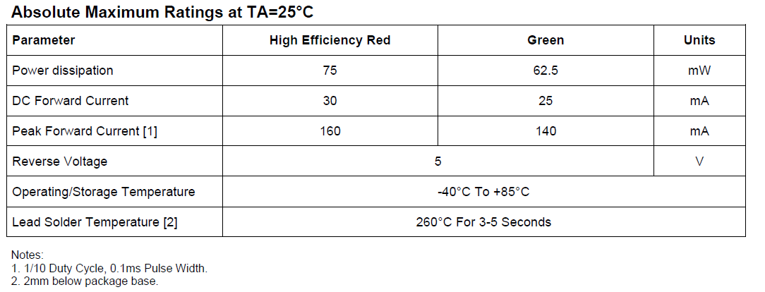

> Hab bei mir jetzt mal pro LED 100-150mA geplant :O
Das Datenblatt hast du aber gelesen oder?
An die Absolute Maximum Ratings heranzugehen würde ich aber nicht
empfehlen.
von ... (Gast)
Es ist immer schlecht, wenn man nicht weiß was man kauft.
Genau eben weil ich das Datenblatt gelesen habe, bin ich dadrauf
gekommen. Sonst hätte ich auch nie so viel durchgejagt.
Wie recht du ja hast...
Wie gesagt, an die Absolute Maximum Ratings heran zugehen kannst du
vergessen. Also 20mA sind so der gängige Wert. Wobei die Leuchtkraft
nicht nur von dem Strom abhängt, sondern vor allem von dem Material aus
dem die LEDs gebaut wurden. Schau dir mal bei Kingbright die
Datenblätter an und vergleiche mal die Typ. Iv (ucd) @10mA Werte.
Wenn du dann welche kaufst, schau genau hin, ob das dann auch die Typen
sind die du haben willst, die unterscheiden sich dann bei Kingbright
z.B. nur durch den Zusatz hinter der Typenbezeichnung, wie: SEKWA oder
SURKWA. Klar, dass die mit der geringeren Leuchtdichte billiger sind.

mit 50mA kann ich aber schon arbeiten oder?
Sieht man die LEDs mit 20 oder 30mA selbst wenn es hell ist noch
leuchten? (soll ja auch nicht blenden)
also ich verwende ein 1/8 Duty cycle und kann die Anzeige mit 15mA sogar
im Sonnenlicht gut ablesen. Als Anzeige Matrix verwende ich
OM23881AUY-01
Uli

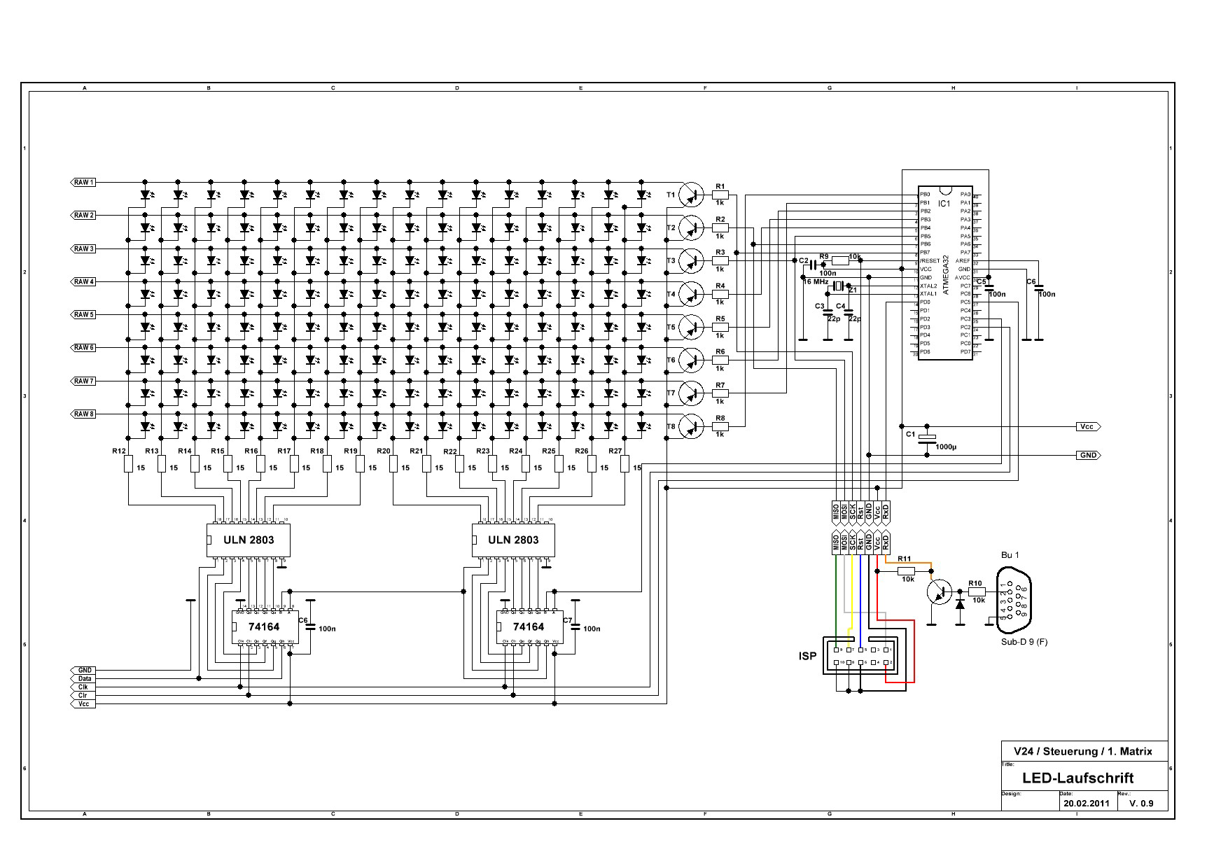

Schaltplan hat du ja von mir bekommen. So macht es auch die
Leuchtanzeige von Conrad nur mit 74HC164 Schieberegister.
http://www.conrad.de/ce/de/product/590998/LED-LAUFSCHRIFT-ROT/SHOP_AREA_22608&promotionareaSearchDetail=005
Uli
Ich verwende an jedem Schieberegister 100µF und 100nF.
Hängen die dann einfach so am Schieberegister (an SCL) dran?:
SCL--------------->VCC
     =100µF   =100nF
    GND      GND
von Carsten S. (dg3ycs)
Ich habe vor ein paar Jahren auch mal so ein Ding gebaut mit ungefähr
700 LEDs (genau kenne ich die Menge nicht mehr, wer es genau wissen will
kann ja nachzählen) um etwas auszuprobieren. Allerdings noch mit
"Einzel-LEDs.
Gesteuert wurde das ganze von einem PIC16F628. Das Ding war auf
"zeilenweisen" Betrieb ausgelegt,d.h. es wurden über eine Kette CD4094
immer die LEDs einer ganzen Zeile UND die jeweils aktuelle Zeile geladen
und dann umgeschaltet. Es waren also nur drei I/Os am Pic in Verwendung.
Wie weiter oben schon schon geschrieben ergab das dann eine Austastung
von 1:7. Das hat der kleine PIC noch "sehr Locker" gepackt. Ein ATMEGA8
müsste es also auch noch locker packen.
Wobei dazu zu sagen ist:
Leistungsreserven sind bei "Bastelprojekten" im Gegensatz zu Gróßserien
immer vorteilhaft. Zudem war das Programm komplett in ASM geschrieben.
Die angezeigte Grafik wurde während der LAufzeit nur als "Bitfeld"
beahndelt und vorher umgewandelt.
Ein Größerer µC ist also nicht zwingend nötig - gibt aber sicher mehr
freiheiten bei der Umsetzung.
Die eigentliche Matrix war mit absoluten Standartbauelementen aufgebaut,
halt das was die Bastelkiste gerade hergab. Als Spaltentreiber kamen
BC547 zum Einsatz, als Zeilentreiber BD139.
Funktionierte recht ordentlich, heute hätte ich aber nicht mehr die Zeit
(und Lust) das so wie auf den Bilder umzusetzen ;-)
Wenn ich aber noch mal eine entwerfen müsste, dann würde ich auf jeden
Fall bei der zeilenweise Umsetzung bleiben. Die Umsetzung sowohl in SW
wie auch Hardware ist extrem einfach und man hat einen sehr großen
Spielraum bei den Multiplexfrequenzen. Immerhin muss man ja auch
bedenken das je höher die Umschaltfrequenz ist auch um so mehr
Verlustleistung an den Treibern anfällt, da die Phase der hohen
Verlustleistung ja viel häufiger durchschritten wird. Und bei 1500LEDs
kommt schon einiges an Leistung zusammen.
Carsten
