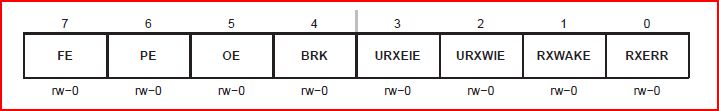

Dann geh doch einen Schritt voraus und gucke, ob das RX-Bit nach dem
Empfang eines Charakters überhaupt gesetzt wird. Wenn das nämlich nicht
der Fall ist, dann weißt du schonmal, dass evtl. garnichts ankommt.
Ich weiß jetzt selber nicht genau, wo im Code Composer die CPU-Register
zu finden sind, aber die wird es da doch sicherlich auch geben.
Schau auch ruhig mal vor der Übertragung, ob das Bit auf '0' steht, dann
ruhig mehrere Charakter senden und schauen, ob das Bit gesetzt wird.
Und nochwas nicht ganz unwichtiges: Du kannst in den UART-Einstellungen
i.d.R. auch das Verhalten im Falle eines fehlerhaft übertragenen
Zeichens einstellen (ist zumindest bei den neueren Derivaten so - den
169er habe ich noch nie verwendet). Es kann also sein, dass deine
Baudrateneinstellung fehlerhaft ist und das Zeichen daher als Fehler
erkannt wird und dadurch garnicht als "Empfang" gekennzeichnet wird.
Aber auch für einen Fehler gibt es ein Bit, das überprüft werden kann.
Alles mal unter Vorbehalt, da ich den 169er noch nie in den Händen
hatte...
Sandra schrieb:
> Bussi Sandy
Zurück
von LuXXuS 9. (aichn)

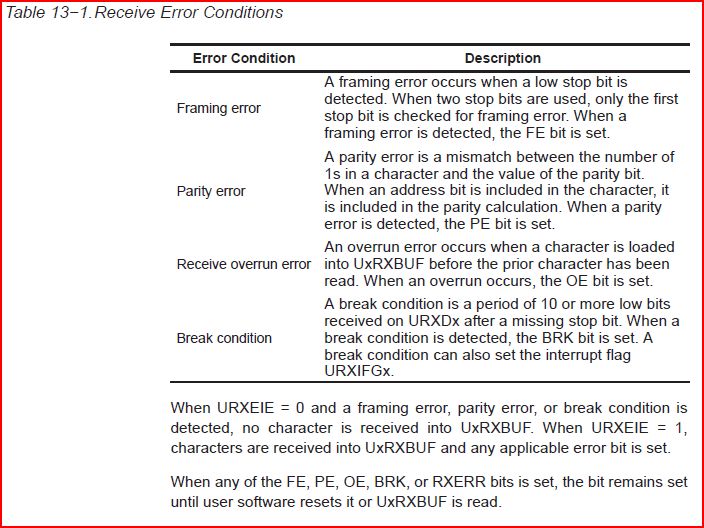

So, ich hab mir mal den Family-Guide angeguckt und dir die entsprechende
Stelle rausgesucht.
Wie du siehst, ist das Bit für den Empfang trotz eines fehlerhaften
Zeichens per default auf '0', das Zeichen wird also zurückgewiesen und
kein Bit gesetzt.
Das wäre zumindest eine Möglichkeit, woran es liegen könnte. Also
erstmal würde ich auf das Fehler-Bit achten und dann, falls gesetzt, an
der Baudrate drehen.
