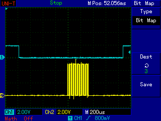

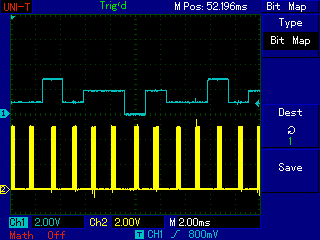

So, der halbe Weg ist geschafft.
Auf dem Bild seht ihr in blau einen von 16 Kanälen der
Displayansteuerung, dabei sind gut die 8 "Zeitschlitze" zu erkennen, die
sich immer wiederholen. Darunter in gelb seht ihr die visuelle Ausgabe
der AD-Umsetzungen. Habe einen Pin auf high gesetzt, solange der ADC
beschäftigt ist.
Ein gelber, dicker Peak steht für 16 AD-Umsetzungen (16 Kanäle müssen
pro Zeitschlitz abgetastet werden), auf dem 2. Bild ist das besser zu
erkennen.
Die passende Multiplex-Hardware mit nem 4067 ist auch schon gebaut, wird
vom MC angesteuert und funktioniert. Kleine Kinderkrankheiten sind noch
zu beheben und die Auswertung bzw Ausgabe der gesampelten Daten muss
