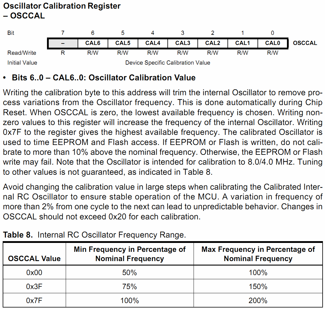

Es kommen 2 Drähte zum Einsatz weil ich differentiell übertragen will um evtl. Störungen draußen zu lassen. Manchester würde die Baudrate verdoppelt ohne mehr Informationen zu übertragen, Bitstuffing wollte ich eigentlich weglassen scheint aber im Moment die beste Lösung zu sein, da das nicht immer vorkommt, ein Startbit pro Byte aber immer zu buche schlägt. Hat schonmal jemand von euch den internen Taktgeber kalibriert? Nicht das ich es falsch verstehe ich kann damit nicht per Software den Hardwaretakt zw. 1, 2, 4 und 8 MHz verstellen sondern nur in 2 % Schritten den per Fuse programmierten Takt abgleichen. Wie ist das zu verstehen das das automatisch beim Reset durchgeführt wird? Habe mal einen Auszug vom Datenblatt eingestellt.

>Es kommen 2 Drähte zum Einsatz weil ich differentiell übertragen will um evtl. Störungen draußen zu lassen. Den GND aber nicht vergessen. Denn wenn der Empfaenger ausserhalb des Gleichtaktbereiches ist, geht auch nichts mehr. >Hat schonmal jemand von euch den internen Taktgeber kalibriert? Nicht das ich es falsch verstehe ich kann damit nicht per Software den Hardwaretakt zw. 1, 2, 4 und 8 MHz verstellen sondern nur in 2 % Schritten den per Fuse programmierten Takt abgleichen. Wie ist das zu verstehen das das automatisch beim Reset durchgeführt wird? Habe mal einen Auszug vom Datenblatt eingestellt. Ja. hab ich, auch synchronisiert. http://www.ibrtses.com/embedded/avrosccal.html Dafuer ist ja das Datenblatt da. Ich hab dann auch die Abhaengigkeit gemessen. Von der Temperatur und von der Versorgungsspannung. Die ist je nachdem so gross, dass man nachkalibrieren muss. Dh ohne 32kHz Quarz wird nichts. Die Frage ist dann allerdings, ob die Energieersparniss so wichtig ist, oder ob man nicht besser einen 4MHz oder so Quarz laufen lassen will.
