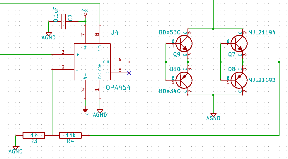

Hallo Leute!
Ich baue gerade einen Leistungsverstärker für einen Piezo (220nF).
Die Schaltung findet ihr als Bild im Anhang. Als Opamp verwende ich den
OPA454 und eine Gegentaktendstufe. Schaltung soll bis 80V arbeiten.
Jetzt habe ich das Problem, dass der Verstärker zu schwingen beginnt (ca
200kHz und 2-3V Ampitude)wenn der Piezo angeschlossen wird. Wie soll ich
diesem Problem begegnen, kömnnt ihr mir da weiterhelfen?
Vielen Dank!!

Gast #2361092
Was soll er auch anderes machen.
Deine Endstufe aus 2 Darlingtons hat 2.8V Totbereich.
Merke: Es gibt viele einfache Schaltungen die so aussehen
als ob die ein Problem lösen, die aber einfach zu einfach
waren.
Man kann sie nun so weit verlangsamen, daß sie sogar
diesen Totbereich in endlicher Zeit überwindet,
oder eher so was bauen wie einen Audioendverstärker,
mit Rihestrom und allem Pi-Pa-Po.
Aber das ist dir dann wohl "zu aufwändig".

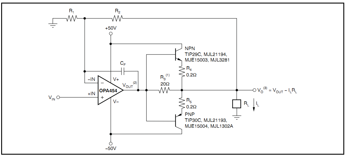

Im Datenblatt gibt es DIESE Schaltung SO nicht. Diese
Methode, einfach alle Bauteile wegzulassen, deren Funktion
man nicht verstanden hat, ist unglaublich.
Mann, die machen die Bauteile dort doch nicht ohen Grund hin.
Wenn du ihn noch nicht verstanden hast, nicht weglassen,
sondern erst mal nachdenken ! Du hast die Schaltung erst
verstanden, wenn du weisst, wozu die Bauteile da sind.
Moderator (Firma: Titel) Persönliche Seite #2361211
Das stimmt, dort ist die "übliche" mit einem Widerstand zwischen B und E
der Transistoren, so dass der "tote" Übergangsbereich durch den OP
abgedeckt werden kann. Allerdings habe ich 2 B-Endstufen hintereinander
so einfach verschaltet auch noch nie gesehen.

Gast #2361390
Ok, da hast du recht, ich hab mir da zu wenig Gedanken über die
beschriebene Schaltung gemacht.
Da ich aber eine ordentliche Schaltung abliefernm möchte (und diese auch
verstehen will), wäre es super, wenn du/ihr mir da etwas helfen könntet.
Damit wir garantiert von der selben Schaltung reden, siehe Anhang.
Nochmal zu meinen Voraussetzungen: Piezo 220nF ansteuern mit rein
positivem Signal (rechteck, sinus, dreieck). Frequenz max 10kHz.
Amplitude max 80V. Peakt-Strom bis zu 8A.
Die Versorgung des Opamp454 war bisher +85V und -5V(damit ich garantiert
bis 0V runter kann).
Bei der Schaltung nach Datenblatt versteh ich die Funktion von R4 und R5
nicht wirklich. Ist eine Rückkopplung, oder?
Kann mir die vorliegende Schaltung wirklich 8A liefern, ohne dass der
Opamp überlastet wird? Hab ich das richtig verstanden, dass der Opamp
selbst nur dann Strom liefert, wenn die beiden Tranis gerade ihren
Totpunkt haben(oder einer der beiden?)? Also wenn Ausgangspannung bei
unter 0,7V ist?
Brauche ich also keine weitere Transistorstufe?
Vielen Dank für eure Hilfe und ich werde aus eurer Kritik was für die
Zukunft mitnehmen:)
Moderator (Firma: Titel) Persönliche Seite #2361429
Das ist eine Stromgegenkopplung.
Sieh dir mal die Grundlagen zur AB-Endstufe und zum Thema
Übernahmeverzerrungen und Ruhestromeinstellung usf. genauer an...
http://www.elektroniktutor.de/analog/ab_verst.html
Ja.
> Also wenn Ausgangspannung bei unter 0,7V ist?
Nein. Der Totpunkt ist z.B. auch da, wenn dein Piezoelement auf 20V
geladen ist, und der OP gerade 20V ausgibt --> keiner der Transistoren
leitet... :-o
Gast #2362240
OK, soweit so gut, wieder eniges klarer geworden!
Aber: Die Beispielschaltung des Herstellers macht keine wirkliche
Vorspannung der Transis oder?
OK, R3 sorgt mehr oder weniger dafür, aber konstante 0,6V liegen hier
wohl nicht an. Das heißt diese Schaltung machts zwar schon besser, aber
ne Verzerrung wird wohl immernoch auftreten. Oder?
Ich baue die Schaltung heute mal genau so auf und überprüfe, ob sie
meinen Anforderungen genügt. Vielleicht gibts dann ja neue
Erkenntnisse:)
Danke schön!!
Moderator (Firma: Titel) Persönliche Seite #2362246
Ja und Ja.
Das Problem ist: die Impedanz des Ausgangs ist bei der Schaltung aus dem
DB im Übergangsbereich deutlich höher als wenn einer der Transistoren
leitet, weil dann ja nur der OP seinen mikrigen Strom über einen 20Ohm
Widerstand liefern kann.
Gast #2362317
Nein, kann sie nicht. Der OPA454 kann etwa 50mA liefern, für 8A am
Ausgang müsste die Stromverstärkung der Endstufe also mindestens 160
sein. Allerdings fließen etwa 0,8V/20Ohm=40mA direkt zum Ausgang und
stehen daher nicht als Basisstrom für die Endstufe zur Verfügung. Mit
den verbleibenden 10mA muss der Stromverstärkungsfaktor der Endstufe
also mindestens 800 sein. Im DB des OPV steht nicht umsonst, dass die
Schaltung nur etwa 1A liefern kann.
