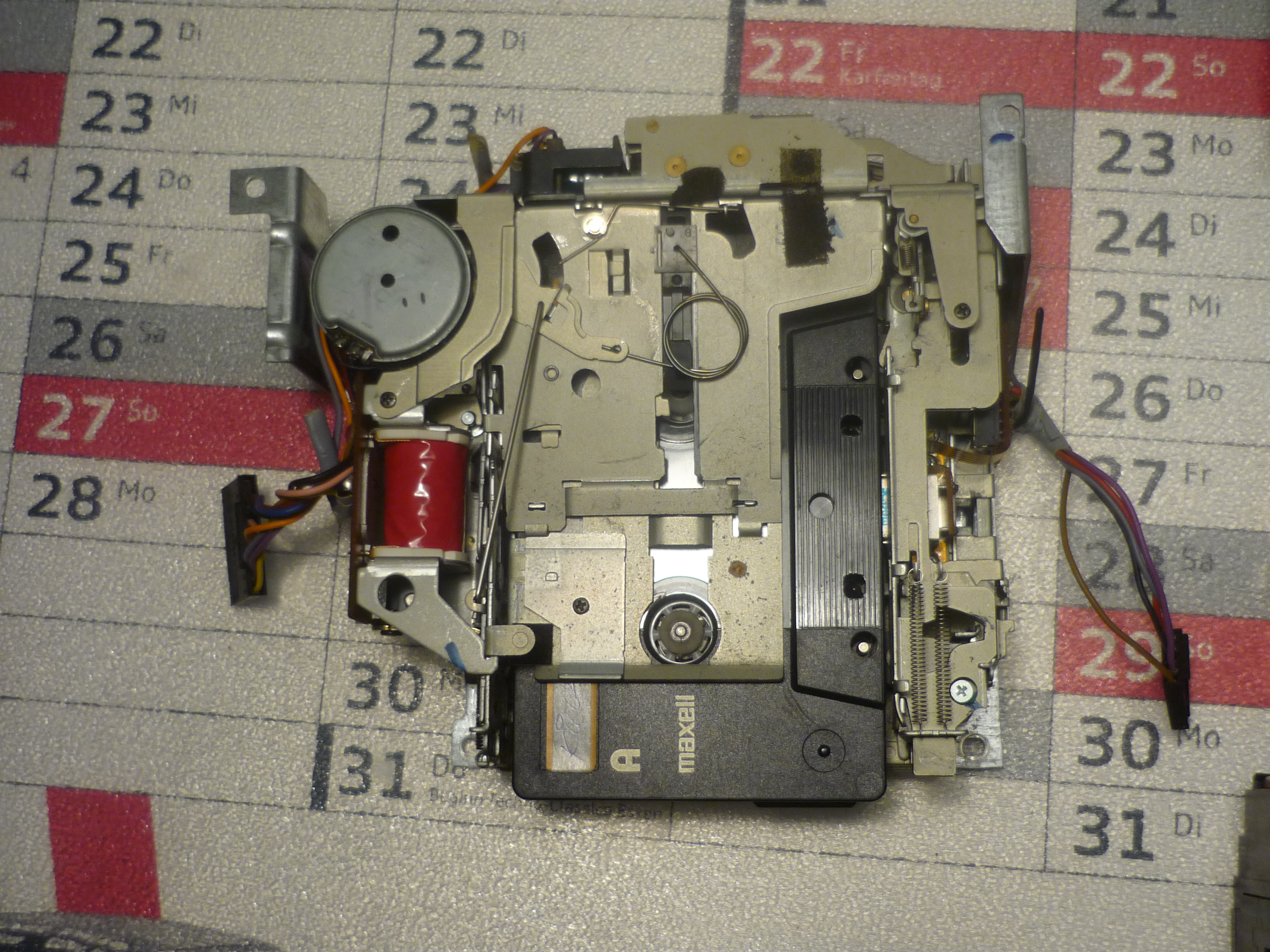

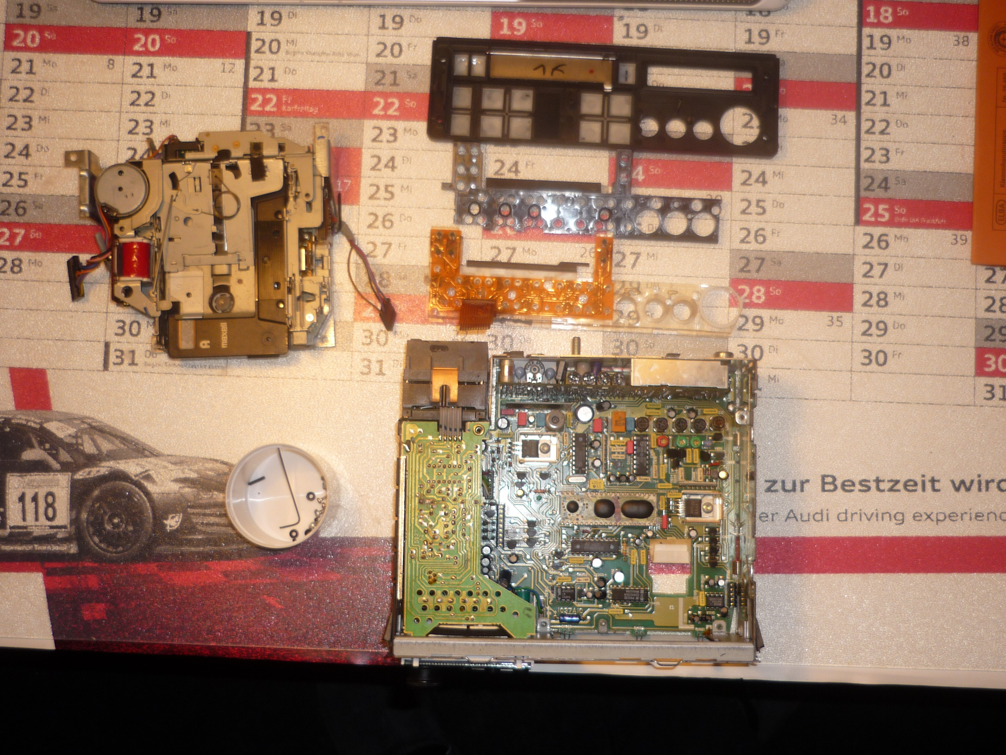

Ich habe bereits das Radio geöffnet, das Kassettenteil herausgenommen
und mal die Datenblätter von den Ic's runtergeladen. Leider steh ich

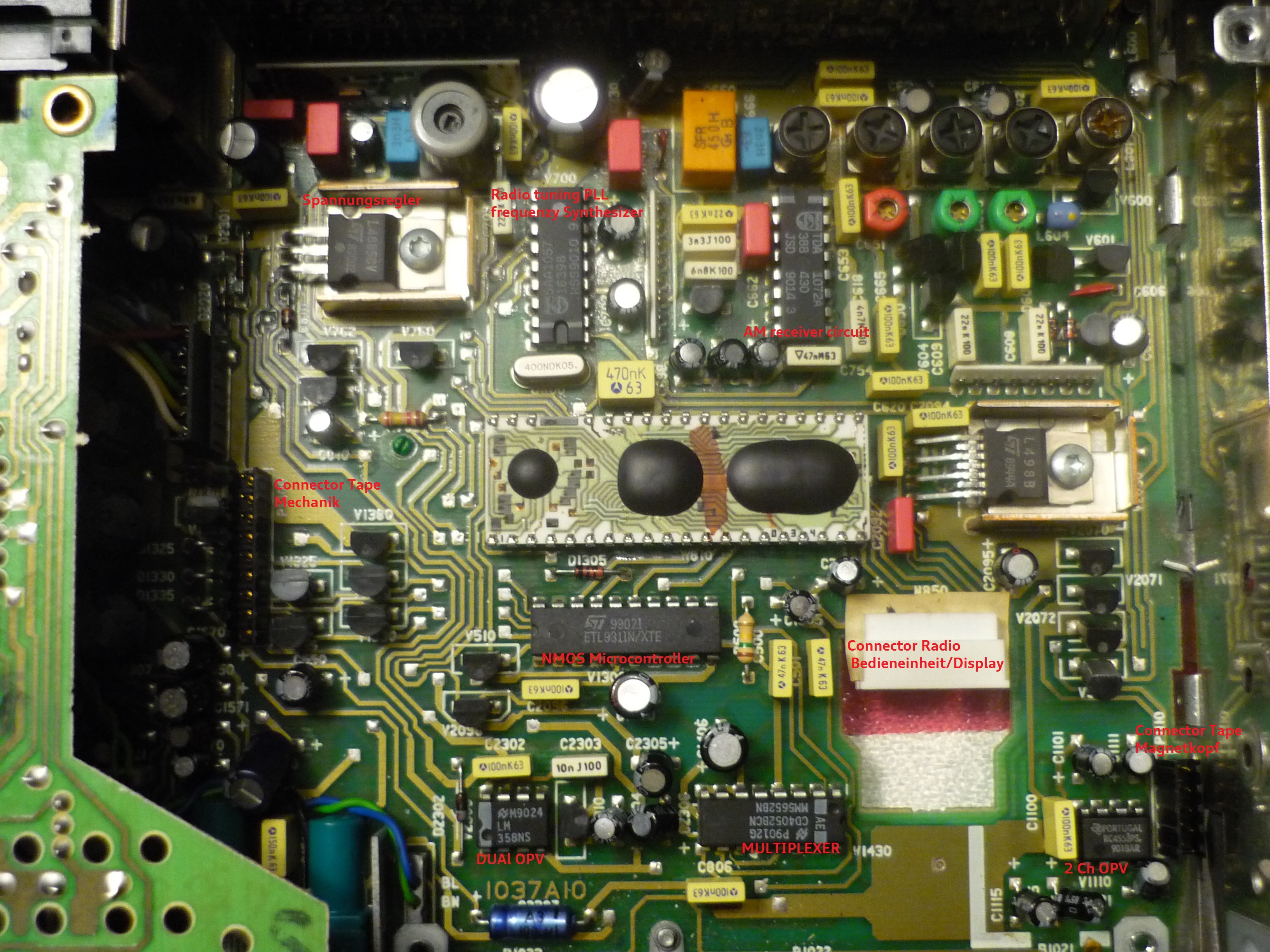

grad trotzdem ein wenig auf dem Schlauch. In dem angehangen Bild
"Platine IC Bezeichnung" seht ihr auf der rechten Seite einen 5 Poligen
connector der zum Tape Magnetkopf geht. Gleich neben dem connector gibts
einen 2 Kanaligen OPV der mit ziemlicher Sicherheit warscheinlich das
Signal des Tonkopfes verstärkt. Ich hab schon gelesen, dass man den Line
auf keinen Fall vor der Verstärkung einspeisen soll, da das Line Signal
dann viel zu sehr verstärkt würde.
Nun zu meinen Fragen:
1.Wo sollte ich am besten das Line Signal einspeisen?
2.Welche Funktion hat dieser Multiplexer? (Ich hatte in irgendeinen
Beitrag gelesen, dass man das Line In Signal vorm Multiplexer einspeisen
soll)
3. Weiß jemand von euch was dieser L498B Baustein macht? Ich konnte dazu
einfach kein Datenblatt finden
4. Kann mir jemand von Euch grob erklären wie dieser Magnetkopf
funktioniert? Es wäre interessant wofür die 5 Leitungen gut sind, um die
Funktion nachvolziehen zu können. Ich konnte dazu im Netz nichts
nützliches finden.
#2362196
> soll)
Der Multiplexer 4052 schaltet die Audiosignalquellen um bzw. wählt sie
aus.
Im Radiobetrieb kann es auch sein, dass bei Sendersuchlauf das
Audiosignal gemutet wird, damit es nicht rauscht, wenn noch kein Sender
gefunden ist.
Suche diejenigen Eingänge, ausgehend von den beiden "Outs" des RC4558
Opamps.
Der RC4558 möbelt das Signal vom Tonkopf auf und erledigt mit bisschen
Hühnerfutter drumherum(Unterseite??) die nötige Frequenzgangkorrektur.
Es kann gut sein, dass die beiden gelben 47nF-Kondensatoren den
Gleichspannungsanteil vom Kassettensignal entfernen sollen. Da sie
bedrahtet ausgeführt sind, wäre hier ein geeigneter Ansatzpunkt für
Modifikationen.
Die L498irgendwas scheinen allesamt so PWM-Controller zu sein.
Laut DigChip(http://www.digchip.com/datasheets/search.php?pn=L498) gibt
es von ST z.B. einen L4981. Das ist ein "PWM Power Supply", also ein
Schaltnetzteil-Controller. In deinem Radio wird wohl ein
Vor-Internetzeitalter-Vorgänger vom L4981 verbaut worden sein. Fertig
Entwickeltes wurde von vorigen Designs einfach übernommen. Da können
schon mal sehr alte ICs im Design sein.
> funktioniert?
Das Band wird an zwei Spulen mit Weicheisenkern(Tonkopf) vorbeigeführt.
Das Audiosignal ist auf dem Band magnetisch gespeichert. Das Magnetische
Feld induziert in den Spulen eine Spannung, die nur noch verstärkt und
im Frequenzgang korrigiert den Lautsprechern angeboten wird.
Fünfadrig? Eine Leitung als Erde/Schirm. Die anderen beiden sind die
vier Enden der zwei Spulen im Tonkopf. Dass hier nicht Massebezogen
gearbeitet wird, liegt wohl an der Single-Supply-Versorgung des Opamp.
Je ein Spulenende wird an eine behelfsmäßige Masse auf halber Höhe der
Betreibsspannung gelegt. Nun können positive als auch negative
Spannungen weiterverarbeitet werden. Ein zweiter Grund wäre erhöhte
Immunität gegen Störspannungen. Das Signal wird ja im Prinzip zweimal
durch das Kabel geschickt, aber einmal hat es verkehrtes Vorzeichen. Nun
muss man die beiden Spannungen voneinander abziehen und erhält das
doppelte Eingangssignal(Differentielle Übertragung). Störungen auf dem
Übertragungsweg koppeln auf beide Leitungen gleich ein, werden aber auf
der Empfängerseite dirch die Differenzbildung eliminiert.
