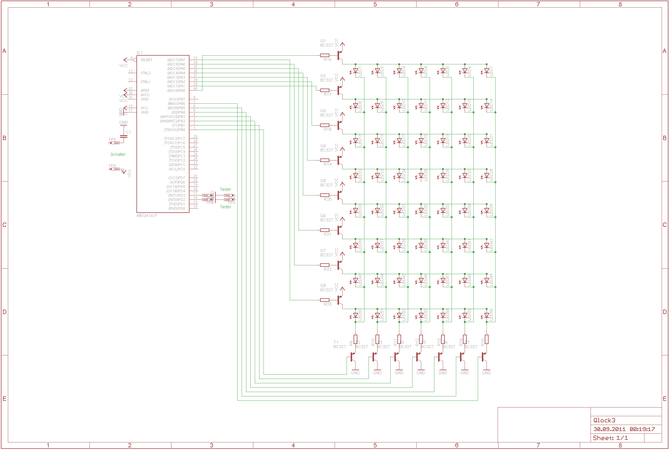

ich versuche eine 8x7 LED-Matrix mit BC327 aufzubauen (weil ich PNPs
noch reichlich da habe). Leider habe ich nicht viel Ahnung von
Analogtechnik, aber ich habe mich versucht am Transistor- und
LED-Matrix-Artikel zu orientieren. Ist diese Schaltung so brauchbar?
Werden die LEDs (bei geeigneter Wahl der Vorwiderstände) durch die BC327
(Ic -800 mA) später ordentlich leuchten oder nur dunkel "glimmen"
(einfache Standard-LEDs)?
Vielen Dank und viele Grüße
Tom
#2363157
1. LEDs brauchen definitiv immer einen Widerstand zur Strombegrenzung.
   -> also zwischen Q1,2,3...,8 und LEDs einen Widerstand
2. Um deine LEDs auf Masse ziehen zu können also die untere Reihe
Transistoren, musst du npn's nehmen, weil sonst der Basisstrom durch die
Last (LED) fließen würde, siehe:
http://www.mikrocontroller.net/articles/Transistor#PNP.2FNPN_als_Schalter.2C_wohin_mit_der_Last.3F
3. Standard-LEDs leuchten schon sehr gut bei 15mA. Wer es heller mag
nimmt 20mA. Das macht bei 8 LEDs parallel 8*20mA=160mA, das verkraftet
der BC327 locker.

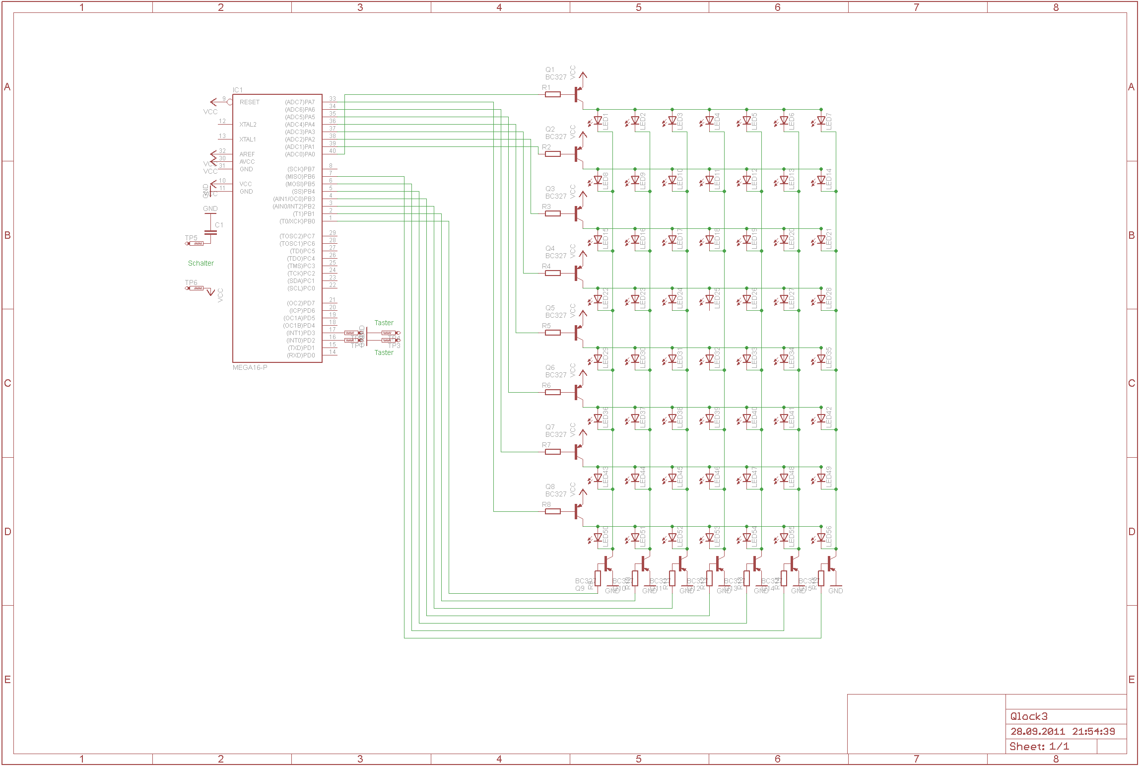

#2363189
Samuel K. schrieb:
> R1-R8 kannst du auch weglassen.
Kommt drauf an wie schnell du die LED's schalten willst. Mit den
Vorwiderständen begrenzt du den Basisstrom und verhinderst, dass die
Transistoren voll in der Sättigung betrieben werden. Dadurch können die
Transistoren schneller ausschalten. Bei einem solchen LED-Display könnte
sich zu langsames ausschalten durch ein "nachglimmen" bzw. träge
Reaktion des Displays bemerkbar machen.
richtig, darf aber auch gerne in diesen Strompfad an anderer Stelle
eingebaut werden, je nachdem wie's am besten ins Layout passt.
Da fliesst eher gar kein Strom. Dass der Basisstrom mit durch die LED's
fliesst ist bei Q1-8 der Fall aber nicht weiter schlimm, da der Strom
wiederum durch die Widerstände bei 1. begrenzt wird. NPN's müssen auch
nicht zwingend sein, es würde reichen die PNP's richtig herum
einzubauen, so dass Strom fliessen kann.
> der BC327 locker.
Richtig, ABER: Bei solchen Displays nimmt man um ein flackern zu
vermeiden oft kurze Schaltzeiten, d.h. die LED leuchtet nicht die volle
Zeit. Dadurch erscheint sie für den Betrachter dunkler. Hierbei geht man
meist den Weg die LED mit etwas mehr als dem Nennstrom zu betreiben
(Achtung, auch nicht zuuu viel, man mus ein wenig experimentieren!)
damit sie etwas heller leuchtet. Durch die recht langen AUS-Phasen hat
die LED genügend Zeit um wieder abzukühlen und verkraftet den höhreren
Strom somit sehr gut.
Der BC327 sollte aber auch das hinbekommen.
#2363191
Ja die ehemaligen R1-R8 müssen wieder rein. Sonst fließt durch die pnp
jede Menge Strom.
Sonst siehts gut so aus. Jetzt nur beachten, dass die Zeilentreiber (die
pnp) durch steuern, wenn du sie auf logisch 0 legst und die
Zeilentreiber (npn unten) steuern durch, wenn du sie auf logisch 1
legst.
Beste Grüße
#2363193
> jede Menge Strom.
Soll es doch auch!? Die werden schliesslich als Schalter benutzt.
Der Basisstrom sollte eher begrenzt werden aus dem Grund den ich oben
beschrieben habe und weil dieser natürlich auch in den Prozessorpin
fliesst. Da wäre mal zu prüfen wieviel Strom der Prozessorpin aushält
und ob das dann eben ein zweiter Grund wäre diesen zu begrenzen!

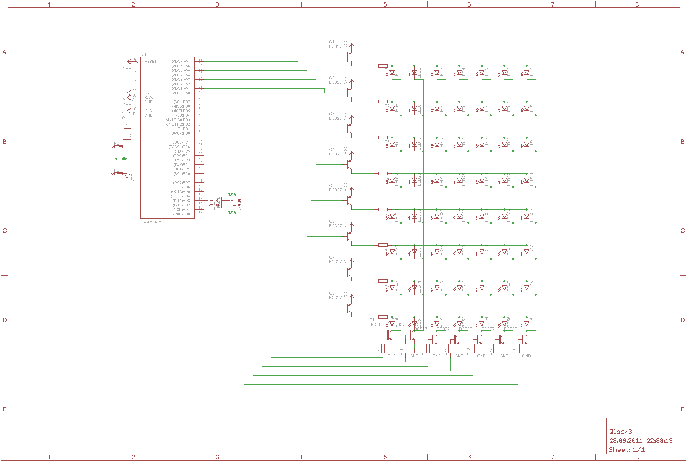

Gast #2363201
Der zweite Schaltplan ist noch schlechter. So wäre es richtig:
        +5V
         |E
--390R--|< BC327
         +--|>|--+ LED
                180R
                 |E
----------------|< BC327
                GND
Wenn es ihm darum geht, seine ganzen PNPs zu verbauen,
kann es seine BC327 auch in der unteren Reihe verwenden,
er muß sie nur als Emitterfolger schalten,
also Emitter in Richtung der LEDs, Kollektor an Masse und
Basis ohne Vorwiderstand direkt an den Portausgang.
> der BC327 locker.
Die LED leuchtet gut bei 15mA DAUERSTROM.
Wenn man in der Schaltung aber den Strom auf 15mA begrenzen würde,
bekäme die LED nur 2.14mA Durchschnittsstrom, und leuchtet demnach sehr
wenig.
Eine einzelne LED muss also mit den 7-fachen Nennstrom betrieben werden,
als 7*15mA = 1ß5mA damit sie im Multiplex so hell leuchtet, wie
vorgesehen.
Und dann muss der andere Transistor 8 x 105mA schalten, also 840mA. Das
geht mit einem BC327 gerade eben, weil er ja nur 1/7 der Zeit an ist,
sich also wieder abkühlen kann. Besser wäre natürlich ein BC369.
Allerdings: Ein BC327 mit 105mA im Schaltbetrieb braucht 10.5mA
Basisstrom, also R1-R8 390 Ohm. Er kostet dann 0.07V. Die BC327 als
Emitterfolger mit 840mA haben über 1V Spannungsverlust. Blieben 3.93V
für LED und Vorwiderstand. Bei blauen doer weissen LEDs mit 3.6V wird's
knapp, aber grüne oder rote mit 2.1V gehen mit Vorwiderstand von 180
Ohm.
http://www.dse-faq.elektronik-kompendium.de/dse-faq.htm#F.8.1

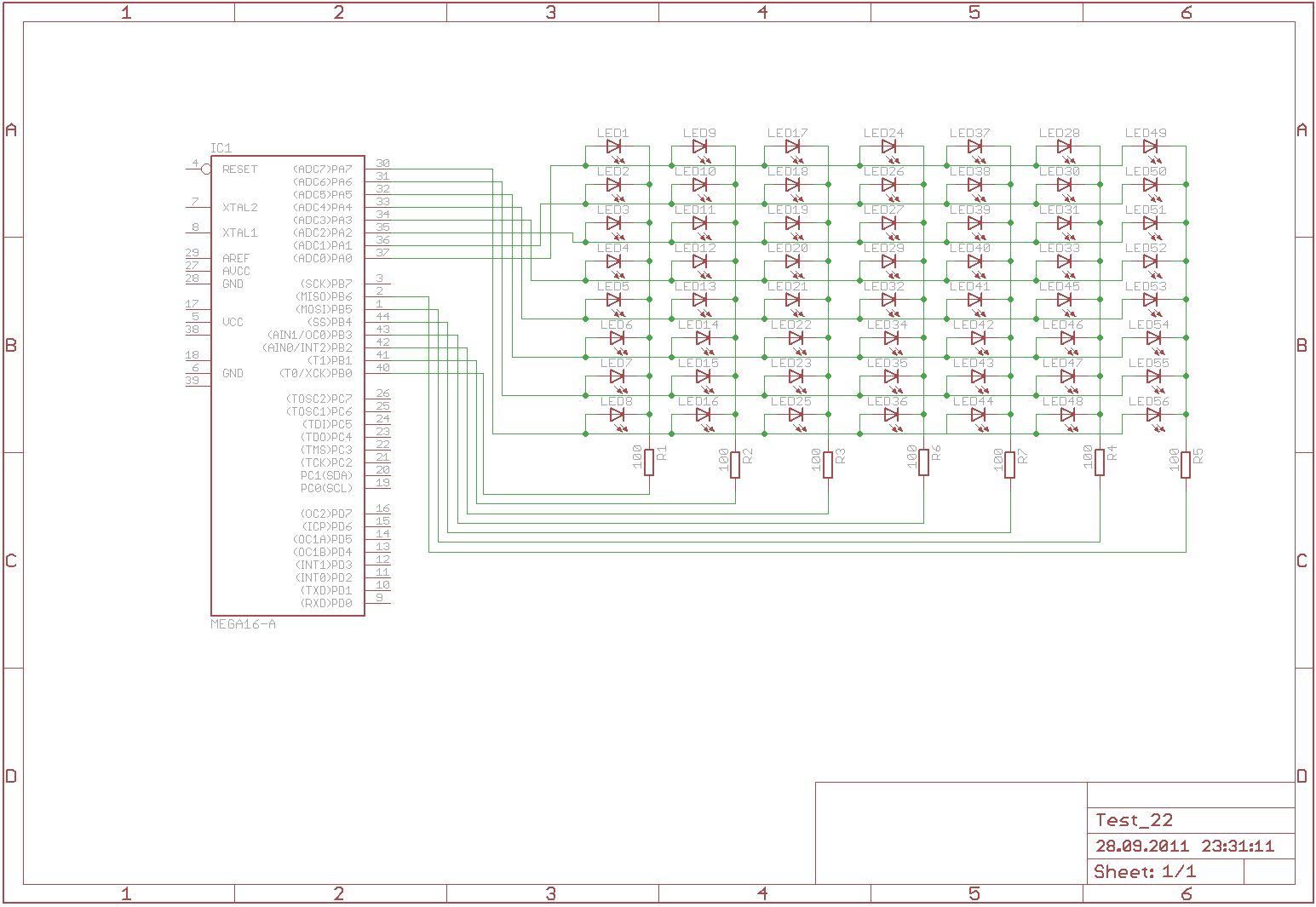

ich habe genau so was gerade erst realisiert und
funktioniert auch einwandfrei. Ich habe das etwas anders
gelöst als Du. Die Transistoren habe ich alle weg gelassen,
ebenso die Widerstände R1-R8 und die Widerstände R9-R16
(ich habe hier 1K verbaut)an die Stellen an denen Du Q9-Q16 hast.
Einziger Unterschied zu Deiner Matrix, ich habe einen Mega88
genommen macht aber nichts aus der treibt auch nicht mehr
als Deiner.
#2363342
J. S. schrieb:
> So sieht das bei mir aus. Sind keine 1K sind nur 100, bei 1K
> war mir das nicht hell genug.
Dir ist der Proz aber auch nicht teuer genug oder? Die Portpins können
zwar lt. Datenblatt 40mA, allerdings darf in VCC vom Prozessor max.
200mA fliessen. Da reichts bei nem Programmierfehler 2
Zeilengleichzeitig komplett anzuschalten und schon biste drüber!
Es gibt schon Gründe warum sich andere Schaltungen mit Transistoren
ausdenken!

Gast #2364722
du sagst doch selber, dass PNPs nicht gegen Masse, sondern gegen VCC
schalten.
Demzufolge kannst du in der lowside die PNPs so nicht verwenden.

durchschnittlich weniger als 1mA Strom und werden deswegen kaum
leuchten. Das ist keinesfalls eine komerzielle Lösung, da der Avr
wahrscheinlich schneller kaputt gehen würde als man Freude damit hat.
Gast #2367476
> Ich habe mir das auch angeschaut und sehe hier keinen Pfusch
Du nicht. Und was sagt das ?
Immerhin hat Tom auf meine Vorschläge gehört,
und wenn er die Schaltung mit den von mir berechneten
Widerstandswerten baut, hat er seine BC328 wie
gewünscht verbaut, und ein helles Display.
Gast #2367502
Samuel K. schrieb:
> Gerhardt schrieb:
>> Ich habe mir das auch angeschaut und sehe hier keinen Pfusch,
>>   nur eine komerzielle Lösung die eventuell für Leute die nicht
>>   genau wissen was sie tun risiken beinhaltet aber das ist
>>   beim Fahradfahren genau so.
> Die Lösung hält sich überhaupt nicht an irgendwelche Appnotes, sondern
> überschreitet die Absoluten Maximum Ratings (bei 5V). Für die Spalten
> sind Treiber unbedingt erforderlich. Desweiteren bekommen die Leds
Noch so ein Spezialist.
Bist du überhaupt in der Lage eine Matrix zu programmieren, damit
meine ich sicher nicht eine irgendwo abzutippen, ich denke eher
nicht. Sonst würdest du nicht so ein wirres Zeug von dir geben.
Es gibt Sofwarelösungen für diese Art der Ansteuerungen wenn
du nicht gewillt bist dazu zu lernen lass es eben bleiben.
Mann kann zum lernen niemanden zwingen, leider.
