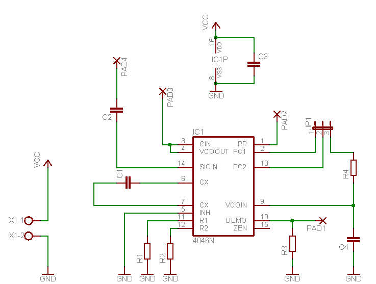

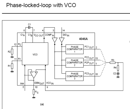

von Philipp G. (geiserp)
Also so ganz hat mir das datasheet jetzt auch nicht geholfen. Ausser
dass Du wohl diese Schaltung meinst (pic)?
von Reinhard Kern (Gast)
einen VCO mit 8 Hz bis 4 kHz zu konstruieren, ist schon extrem - ich
weiss nicht, ob man das so ohne weiteres hinkriegt, als Anfänger aber
bestimmt nicht. Ich würde dazu einen Festoszillator und einen VCO mixen.
Aber die Filterauslegung wird bei einem Frequenz-Verhältnis von 1 zu 500
auch nicht trivial.
Gruss Reinhard

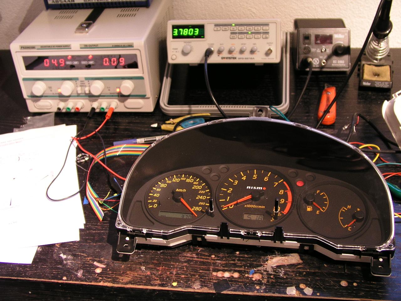

@Falk: Du meinst mit nettiquette wohl ich soll den Anwendungsfall
beschreiben. Gut. Es geht um ein KFZ Projekt welches wir aufbauen. Es
ist ein Trackcar und wird nicht auf öffentlicher Strasse bewegt.
Im KFZ kommt ein neuer Tacho rein. Der Tacho akzeptiert 400Hz +5V
Rechteck bei 30/kmh.
Als Geber haben wir ein Rechteck Signal von +5V mit 45 Hz bei 30/kmh.
Die Unit ist feinjustierbar daher sage ich Faktor 8 reicht, obwohl es
genaugenommen Faktor 8.8 wären.
Ausgangsseitig kann also auch getrost das Signal erst ab 100Hz kommen,
da bewegt sich die Nadel ja noch nicht einmal.
Gruss, Philipp
Ok, ihr habt recht, ich poste hierzu besser mal die ganze Wahrheit.
Beim Fahrzeug sitzt der Geber im Getriebe. Er erzeugt ein Sinus Signal.
Das Signal geht über zwei Leitungen hoch in die (alte) Tachoeinheit.
Bei der neuen Tachoeinheit (das ist die vom Nachfolgemodell) wird kein
sinus Signal mehr akzeptiert, sondern wie erwähnt das 400Hz
+5square@35km/h Signal. Im Nachfolgemodell kommt dieses Signal aber
nicht mehr von Getriebe, sondern von der ABS Unit. Der hintere ABS
Sensor erzeugt exakt dieselbe Frequenz, die ABS Unit macht nur einen
Rechteck daraus.
Wir haben uns also gedacht, kein Problem, dieses Universal Speedometer
Signal Interface wird das Problem lösen:
http://www.dakotadigital.com/index.cfm/page/ptype=product/product_id=126/category_id=287/home_id=59/mode=prod/prd126.htm
Das macht aus Sinus schon mal den schönen Rechteck, ist stufenlos
einstellbar, kann aber nur maximal bis Faktor 4 Signale multiplizieren.
Ich dachte halt, man könnte jetzt da eine PLL hinten dran hängen, und
hätte so leicht Faktor 8 erreicht.
Alternative wie es andere (mit Erfolg) gelöst haben: Die haben das ABS
Signal vom hinteren DIFF in Speedo Converter gespeist, und den Ausgang
dann auf den neuen Tacho gelegt. Könnten wir auch, nur ziehe ich ungern
5meter Kabel quer durch den Wagen und verschleife die Pegel vom ABS
Signal.
Hoffe ist klar nun.
Gruss

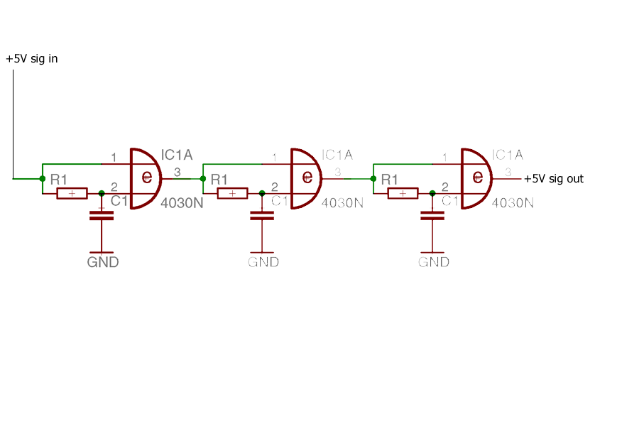

von Jens G. (jensig)
Mit PLL bekommt man diesen Frequenzbereich nicht vervielfacht (PLL
benutzt einen Oszi, und der will mal über solch einen Bereich abstimmbar
sein - kaum möglich).
Möglich wäre sowas nur über Frequenzmischung/Umsetzungen, wird aber auch
net Einfach.
Ich würde es ganz einfach machen:
mit XOR-Gattern - ein Eingang wird direkt vom Rechteck gespeist, der
andere über ein RC-Verzögerungsglied (RC-Konstante < T/4). Damit haben
wir Verdopplung.
Dahinter wieder so ein Ding (RC-Glied mit um Faktor 2 kleinerer
Konstante) - wieder verdoppelt.
Nochmal so ein Ding - im ganzen nun verachtfacht.
Und da das Rechteck vermultich vor allem bei tieferen Frequenzen keine
1:1 Rechteck ist, kann man nochmal verdoppeln (16x), und dann mit
rückgekoppelten FlipFlop halbieren. Ergibt bei konstanter Frequenz genau
1:1-Rechteck mit 8-facher Frequenz mit extrem weitem Frequenzbereich
(auch bis 0Hz ;-)
Danke @Jens
Das würde dann so aussehen (Bild)?
das ist ein Denkfehler. 1:1 ergibt sich nur bei Eingangspulsen, die
äquidistant sind - sind sie aber nicht. Können sie bei variabler
Eingangsfrequenz und der angegeben Schaltung auch nicht sein.
Gruss Reinhard

@Markus Huber
>Danke @Jens
Ja - so in der Art
@Reinhard Kern (Firma: RK elektronik GmbH) (rk-elektronik)
>Hallo,
Ok,  achdem ich erst mal "äquidistant" entschlüsselt habe ;-), und das
nochmal durchdacht hatte, dann hast Du recht. Die Schaltung gibt eher
gruppenweise Anhäufungen von Pulsen von sich. Aber die Grundfrequenz
(durchschnittliche Frequenz) ist trotzdem vervielfacht.
Aber vielleicht braucht sein Tacho auch gar keine idealen sequentielle
Rechtecke. Kann man also vierte Stufe+FF weglassen.

Ich kann es ja mal testen, FG habe ich, ich kämpfe jetzt bloss noch mit
der Dimensionierung von R1 - R3 und C1 - C3 :(
Gruss
Rx*Cx ist die Zeitkonstante, und sollte nicht (viel) größer als die
anliegende viertel Periode der max. Frequenz der betreffeneden Stufe
sein (aber auch nicht sinnlos viel kleiner)

@Jens:
R1 = 120 Ohm, C1 50nF?
qMarkus Huber (geiserp)
>@Jens:
Eher 12k bei 50n für rund 500µs, wenn ich mich nicht verrechnet habe.
Sinnvolle/käufliche Werte wären dann 10k+47n

3) XOR Gatter. Die Bauteile kosten mit weniger als 5 EUR. Die Schaltung
ist einfach, brutzeln macht Spass, und wenn es nicht funzt habe ich
immerhin was gelernt. Werde also mal diesen Weg versuchen. Schaltung
liegt im Angang bei, kann bitte jemand mal die Werte noch checken ob das
so richtig ist?
von m.n. (Gast)
Das mußt Du probieren und Glück haben.
Die 4030 haben keine definierten Schaltschwellen (kein Schmitt-Trigger
am Eingang).

Hier auch mal ein Bild von der ganzen Geschichte, damit ihr auch mal
wisst wie das aussieht. Der FG da hinten erzeugt 3.78kHz, bei 300km/h :)
von Falk B. (falk)

von Falk B. (falk)
@  Markus Huber (geiserp)
BOAH EY!
von Falk B. (falk)
@  m.n. (Gast)
>am Eingang).
Eben. Und da der Eingang von einem Sinussignal kommt, ist ein [[Schmitt
Trigger]] sowieso nötig. Also noch einen 40106 dazu, dann hat er auch
gleich die Schmitt trigger für die drei XOR Stufen. Ach ja, 100nF an
+12V/GND fehlen noch, auch wenn es nur schnarchlangsame 4000er sind.
MFG
Falk

Hallo Leute
Ich habe die Schaltung mal aufgebaut, testweise mit nur einem Gatter.
Aber erstmal der Reihe nach. Als Gatter verwende ich den CD4030BE. Hier
ist das sheet davon:
http://www.alldatasheet.com/datasheet-pdf/pdf/26867/TI/CD4030BE.html
Das Gute zuerst: Die Schaltung funktioniert, verdoppelt schön!
Das kuriose: Es funktioniert aussschliesslich, wenn an der Schaltung
zwischen +5-6 V anliegen, obwohl laut Datasheet 'supply voltage' das
Ding 3 - 18 vertragen sollte? Wie kann das sein?

von Sascha W. (sascha-w)
wenn dein Eingangssignal TTL-Pegel hat (0 ... 5V) so musst du natürlich
auch deine nachgeschaltete CMOS-Schalung mit eben dieser
Betriebsspannung versorgen. Wenn die Spannung am 4030 hoch genug ist,
dann sind auch 5V Eingangspegel Low.
Sascha
