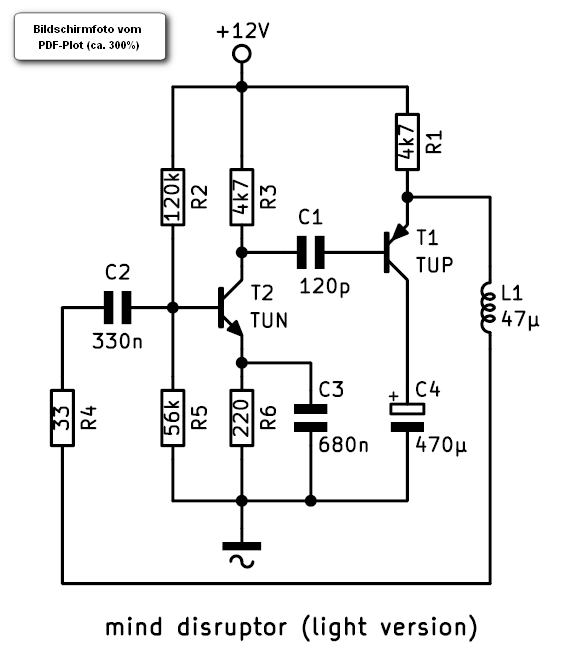

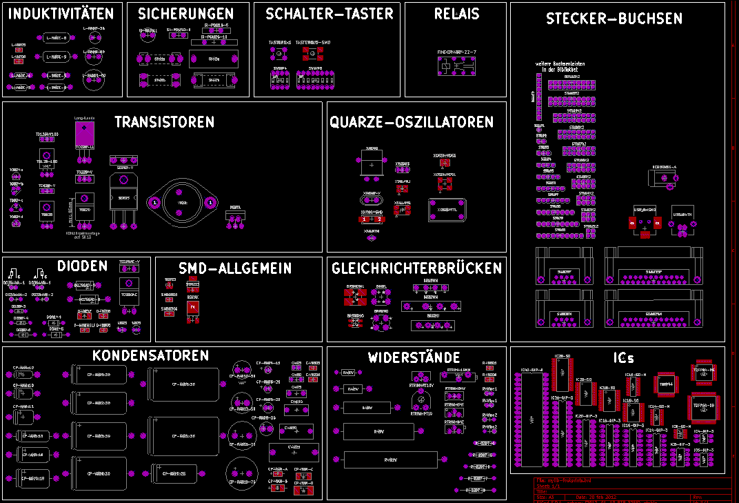

Also Selbermachen war angesagt. Die ersten Symbole und einen damit
erstellten Schaltplan kann man in den angehängten Bildschirmfotos
anschauen. Falls Interesse besteht, werde ich bis zum nächsten
Wochenende noch einige Symbole mehr erstellen. Bevor ich aber eine
Lib-Datei hochlade, möchte ich dem Ganzen noch etwas Feinschliff geben.
Gruß, harrie
von Gerd E. (robberknight)
Sehen gut aus!
Mir gefallen nur bei den GNDs die Originalsymbole besser. Auch daß da
der Netname dransteht ist besser, wenn man mehrere GNDs hat kommt man
nicht durcheinander wenn man z.B. die Ground-Floodfills verbindet.

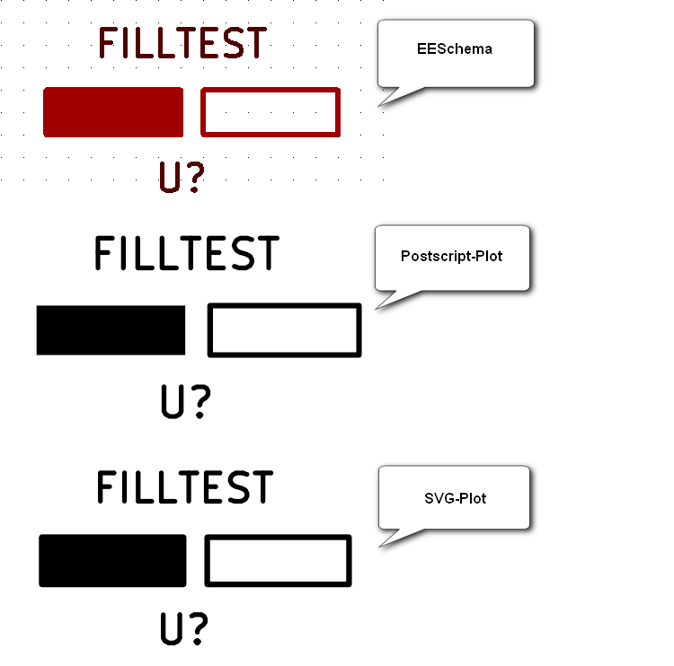

Wie ich gerade bemerkt habe, hat der Postscript-Export von KiCAD einige
Fehler.
Anscheinend werden gefüllte Rechtecke ohne Randlinie geplottet und von
Hand rotierte Arcs um 180 Grad gedreht ausgegeben, also die Rotation
wieder rückgängig gemacht. Der SVG-Plot sieht hingegen gut aus.
Gruß, harrie
von harrie (Gast)
Hallo Gerd,
danke für die Blumen.
Die Kurven unter den Massesymbolen für DGND und AGND sind nur ein
kleiner Scherz, da hat mich der Schalk geritten.
Gruß, harrie
Hast Du in "Voreinstellung für Linienbreite" im Plotten-PS Fenster etwas
sinnvolles stehen? Bei mir steht dort 0,006.
> und von
Mmmmmmh. Welche Kicad Version benutzt Du denn?
Wenn Du die Version aus den Ubuntu/Debian Installationspackages
hast....die sind immer etwas veraltet. ;-)
> sinnvolles stehen?
Da muss ich gleich 'mal nachschauen.
Ich arbeite mit der aktuellen Windows-Version. Im allerersten Post habe
ich unter einem Massesymbol einen Sinus aus zwei Halbkreisen angedeutet,
wobei ich den zweiten Halbkreis durch Kopieren und Rotieren des ersten
erzeugt habe. Der PDF-Plot zeigt jedoch zwei gleichorientierte
Halbkreise. Interessanterweise funktioniert es, wenn ich die Halbkreise
gleich richtig orientiert zeichne, also einmal nach links und einmal
nach rechts aufziehe. Da beiße ich mich aber nicht fest.

von harrie (Gast)
Hallo Bernd,
bei mir herrscht im Moment die totale Verblüffung.
Nach deinem Hinweis auf die Linienbreite für den Postscript-Plot habe
ich 'mal nachgeschaut. Die Angabe von 12mil (0,3mm) ist korrekt, dem
Plot fehlen weiterhin die Randlinien der gefüllten Rechtecke. Das ist
auch reproduzierbar. Ich habe den Plot eines Symbols angehängt, das nur
aus einem gefüllten und einem ungefüllten Rechteck besteht.  Wie man
sehen kann, fehlt der Rand im PS-Plot. Ghostscript ist auch nicht der
Verursacher, denn Photoshop zeigt das gleiche Ergebnis.
Spaßeshalber habe ich die Linenstärke auf 50mil im Plot-Popup-Fenster
gesetzt, dabei wird auch die Linienstärke für Eeschema auf 50mil
gesetzt. Soll das so?
Der Plot ist immer noch ohne Randlinien aber Eeschema zeichnet diese,
siehe C und CPOL. Es gibt Linien und Rechtecke bei den Transistoren und
Widerständen, denen ist die Linienstärkenvorgabe anscheinend auch egal.
Aber jetzt kommt's. Wenn ich mir im Library-Editor z.B. den Widerstand R
über "Edit with Library Editor" "Rechteck Optionen editieren" anschaue,
um nachzusehen ob ich eine separate Breitenvorgabe für die Linie gemacht
habe, dann steht da 0.0 also keine Vorgabe. Drücke ich nun den OK-Button
um das Popup zu schließen, dann wird aus der dünnen eine dicke Linie,
ohne dass ich auch nur eine Veränderung gemacht habe.
Dasselbe mit der falschen ARC-Orientierung. Symbol aus Library geholt,
plaziert und geplottet. Ergebnis: falsch herum! Symbol mit dem
Library-Editor über "Kreis Optionen editieren" usw. angeschaut, nichts
verstellt, OK-Buton gedrückt, erneut plaziert und geplottet. Ergebnis:
richtig herum!
Um möglichst gleich große Symbole zu bekommen, bin ich oft über den
Menüpunkt "Erstelle aus dem gegenwärtigen Bauteil ein Neues" gegangen
und habe eins aus dem anderen erstellt. Ich vermute, dass da irgendwie
ein Wrzlprmpf hineingekommen ist und sich munter vererbt hat. Weiterhin
vermute ich, dass beim Abschließen des Editierenmodus auch ohne
vorgenommene Veränderungen die Symbolbeschreibung erneuert und alles
wieder gerade gerückt wird.
Beim flüchtigen Durchsehen der Symbol-Bibliothek im Texteditor ist mir
noch nichts ins Auge gefallen. Ich muss mir erstmal das genaue Format
der Zeichenelemente anschauen.
Wäre doch gelacht, wenn man die Ursache nicht fände.
Application: EESchema
Version: (2011-07-08 BZR 3044)-stable
Build: wxWidgets 2.8.12 (no debug,Unicode,compiler with C++ ABI 1002,GCC
4.4.0,wx containers,compatible with 2.6)
Platform: Windows XP (build 2600, Service Pack 3), 32 bit, Little
endian, wxMSW
Gruß, harrie.

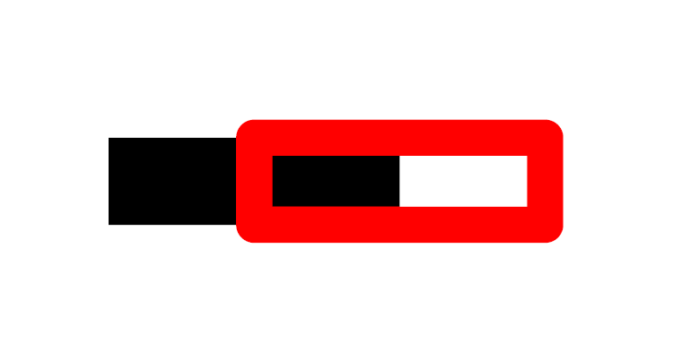

von harrie (Gast)
Hallo KiCAD-Nutzer,
das Problem mit dem fehlerhaften Postscript-Plot hat sich aufgeklärt.
Der Postscript-Export von KiCAD ist mindestens in der aktuellen Version
für Windows falsch.
KiCAD bildet die Rechtecke in Postscript so ab:
xStartPos yStartPos Breite Hoehe rectstroke, für ungefüllte Rechtecke
xStartPos yStartPos Breite Hoehe rectfill,   für gefüllte Rechtecke
KiCAD schreibt nicht direkt "rectstroke" oder "rectfill", sondern hat
Macros definiert, wie sie unten im Quelltext zu sehen sind. Während
"rectstroke" die Linie bezüglich deren Dicke mittig auf den Pfad legt,
füllt "rectfill" den Innenraum des Pfades und keinen Pixel mehr. Damit
unterscheiden sich die Rechtecke in Breite und Höhe um genau jeweils
eine Linienbreite.
5 Pixel breite Linie liegt mittig auf dem Pfad
Ein Füllung hat den Pfad als absolute Grenze
Fazit: Bei den gefüllten Rechtecken muss die Randlinie noch zusätzlich
nachgezeichnet werden. Dann erhält man zwei identische Rechtecke, die
sich nur in der Füllung unterscheiden.
Nachstehendes Postscript-Programm nutzt die KiCAD-Macros und ergibt das
angehängte Bildchen.
Wer's ausprobieren möchte kann einfach per Copy und Paste eine Datei mit
Endung "ps" erstellen und Ghostview, FreePDF o.ä. damit füttern.
Danke für den Hinweis!
So, jetzt verstehe ich auch was Du eigentlich meintest. Ich kann Dir
bestätigen, das der Fehler in der Linux Version auch auftritt. Er ist
mir nur noch nie aufgefallen, und ich habe mir jetzt extra dafür ein
Symbol gemacht, wo er besonders gut sichtbar ist, und dann tief
hineingezoomt. ;-)
Wenn Du Dir so richtig Merriten verdienen möchtest, solltest Du den Bug
mit Analyse hier posten:
http://tech.groups.yahoo.com/group/kicad-users/
Wenn Du die englische Übersetzung scheust, oder Dich dort nicht anmelden
möchtest, könnte ich das auch Übernehmen. Aber ich fände es eigentlich
besser, wenn Du das selber machst, sonst sieht es aus, als wollte ich
mich mit fremden Federn schmücken.

Für den fehlerhaften Postscript-Export habe ich einen Bugreport
abgesetzt.
Das Phänomen beim Symbol-Editieren hat sich als Zusammenspiel aus
Schemadatei, Symbol-Chache und eigentlicher Lib-Datei herausgestellt,
wenn sich darin widersprechende Daten befinden. Es gab tatsächlich eine
fehlerhafte Symbolbeschreibung, die ich munter weiterkopiert habe.
Gruß, harrie.

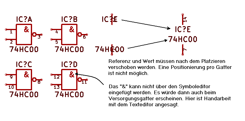

ich habe mich nun entschieden Bauteilen mit mehreren Gattern eine extra
Versorgunskomponente als letztes Gatter zu spendieren, obwohl KiCAD das
Erstellen in dieser Art etwas erschwert.
Position von "Referenz" und "Wert" ist für alle Gatter identisch, damit
ist nach dem Platzieren in EESchema ein eventuelles Verschieben dieser
Texte nötig.
Der Bauteileditor lässt es nicht zu, unterschiedliche Texte für die
einzelnen Gatter anzulegen. Das Format des Textelements sieht das aber
ausdrücklich vor. In den Textoptionen fehlt die Möglichkeit "Änderungen
auf alle Komponenten des Bauteils anwenden" anzuwählen oder abzuwählen,
wie es bei den anderen Zeichenelementen zu finden ist. Damit kann Text,
der nicht bei allen Gattern auftauchen soll, z.B. das "&" bei den
UND-Gattern, vorerst nur per Hand in die Textdatei eingetragen werden.
(Anhang -> gatter.png)

Ich hab' da schon ein bisschen vorgearbeitet ;) (-> Anhang foot.png)

da ich nun auch die Footprints größtenteils neuzeichne, wird ein
anwendungsfähiges Paket noch dauern -- 80 sind aber schon fertig.
Deshalb möchte ich hiermit eine Vorschauausgabe meiner ca. 160
KiCAD-Symbole/Bauteile anbieten (Zip-Datei im Anhang), um Interessierte
nicht zu lange auf die Folter zu spannen.
Es wird hieran im Laufe der Zeit sicher noch Änderungen geben,
insbesondere sollte man sich nicht auf Namensgebung oder
Pin-Nummerierung verlassen. Zum Spielen oder als Grundstock für Eigenes
aber sicher brauchbar.
Ich habe jetzt eine Struktur des Zusammenspiels von Symbol- und
Footprint-Bibliotheken vor Augen, die es notwendig macht, das alles mehr
oder weniger aus einem Guss sein muss. Damit soll der Schritt Zuordnung
von Symbol zu Footprint möglichst schmerzlos sein.
Mit der PDF-Datei im Anhang und der nachstehenden Skizzierung einer
Bauteileerstellung möchte ich das erklären.
Grundlage für das Erstellen eines neuen Bauteils sind generische
Symbole. Diese bilden eine zeichnerische Vorlage für die zu erstellenden
physikalischen Symbole, sprich Bauteile. Generische Symbole wissen weder
etwas von Pin-Nummern noch von Footprints. Sie kennen allenfalls
Pin-Namen. Es ist eine Namenskonvention vorgesehen, wonach generische
Symbole mit einem Unterstrich beginnen (z.B. _NPN).
Um ein Bauteil erstellen zu können, muss vorher ein Footprint erzeugt
worden sein. Von jedem Gehäuse, nehmen wir TO92 als Beispiel, gibt es
nur einen wesentlichen Footprint mit einer festgelegten Pad-Reihenfolge
und Nummerierung. Es kann verschiedene Ausprägungen geben, die  eine
liegende oder stehende Montage kennzeichnen oder die Bauteildrehungen
oder variierende Pad-Abstände berücksichtigen. In jedem Fall darf die
Pad-Reihenfolge und Nummerierung nicht verändert sein. Es soll eine
Namenskonvention geben, wonach Footprints als austauschbar gelten, wenn
diese bis zum ersten Bindestrich gleichlauten.
Um z.B. das Bauteil "BC546" zu erzeugen, wird das generische Symbol
"_NPN" in den Symboleditor geladen und in "BC546" umbenannt. Der
Transistor "BC546" haust in einem Gehäuse vom Typ "TO92-...", dessen
Footprint (in verschiedenen Ausprägungen) schon vorliegt. Den noch
nummernlosen Symbolanschlüssen werden Nummern zugeteilt, die mit den
festgelegten Pad-Nummern des Footprints korrespondieren, z.B. anhand des
Datenblattes. Danach folgen konsequent Eintragungen in die
Footprint-Filter-Liste (TO92-*) und gegebenenfalls Alias-Liste (BC546A,
BC546B, BC546C). Mit Abspeichern in einer geeigneten Bibliotheksrubrik
ist das neue Bauteil fertig.
Da es viele Transistoren gibt, die dem "BC546" in Symbol, Footprint und
Anschluss gleichen bietet sich das Erstellen eines übergeordneten
Bauteils an, z.B. den von elektor kreierten TUN. Dann hat man durch
einfaches Ausfüllen der Alias-Liste auf einen Schlag zig Transistoren in
der Library.
Statt einem Symbol unterschiedliche Footprints zuzuordnen, um
unterschiedliche Anschlussfolgen (z.B. EBC <-> BEC) aufzufangen, wird
hier der umgekehrte Weg gegangen. Es gibt nur einen wesentlichen
Footprint für ein Gehäuse und unterschiedliche Anschlussfolgen müssen
durch unterschiedliche Symbole (Bauteile) repräsentiert werden.
Damit sind sicher alle Klarheiten beseitigt :)
Ich zeichne dann 'mal weiter, harrie.
von Johannes E. (cpt_nemo)
Doch das geht. Es muss dazu die Checkbox "Übliche Einheiten" deaktiviert
werden. Das ist vermutlich ein Übersetzungsfehler, im englischen steht
dort "Common to all units".
von harrie (Gast)
Johannes E. schrieb:
Danke für den Tipp.
Darauf soll einer kommen.
Gruß, harrie.

von Jonas F. (wuschelkuchen)
Hallo harrie!
ich bin gerade auf deinen Thread gestoßen und finde die Bibliothek, so
wie sie jetzt da stehst, schon mal echt super! Ich war schon lange auf
der Suche nach etwas, womit sich gutaussehende Schaltpläne erstellen
lassen. Der Standard-KiCAD- oder -EAGLE-Look hat mich da nicht so sehr
vom Hocker gerissen, aber deine Lib sieht echt gut aus. Das ist endlich
mal ein Grund, auf KiCAD umzusteigen ;)
Ich bin jedenfalls schon sehr gespannt, wie das hier weitergeht.
Jonas
P. S.: Eine kleine Frage noch: Sind die Pfeile beim MDR nicht eigentlich
falsch?
von Jürgen S. (starblue) Benutzerseite
Hallo Harrie!
Kannst du die Gates von den J-FETs zur Source schieben, damit man Drain
von Source unterscheiden kann?
Bei den logischen Gattern würden mir auch die alten runden besser
gefallen, auch wenn das gegen die aktuelle Norm ist (alles rechteckig
und damit verwechselbar zu machen, ist IMHO ein Griff ins Klo).
Ansonsten gefällt mir das viel besser als die standardmäßig vorhandenen
Kicad-Symbole.
Viele Grüße
Jürgen
von harrie (Gast)
Hallo Jonas, Hallo Jürgen,
vielen Dank für das Lob und die Rückmeldung. Obwohl schon mehr als 500
Downloads für das erste PNG vom 9.10. vorliegen, ist die Resonanz doch
recht übersichtlich.
Jonas Du hast recht, die Pfeile haben beim MDR beide auf den Korpus zu
zeigen, werde ich korrigieren.
Jürgen, ich sehe keine Verwechselungsgefahr und wer lesen kann sollte
keine Probleme haben, steht ja dick drauf was es ist :).
Wenn Du magst, dann mach' sie rund und stelle sie anderen Nutzern zur
Verfügung, die auch lieber die alte Gatterform mögen.
Die JFETs werde ich in deinem Sinne ändern, das scheint mir sinnvoll.
Übrigens sind die Symbole für eine Stiftbreite von 12mil/0.3mmm
ausgelegt. Die Standardeinstellung von EESchema ist 6mil. In dieser
Einstellung sieht man, dass ich hier und da etwas geschludert habe und
der Anschluss der Zeichenelemente nicht immer genau ist.
Den Termin für die Weihnachtsausgabe werde ich voraussichtlich einhalten
können.
Gruß, harrie.

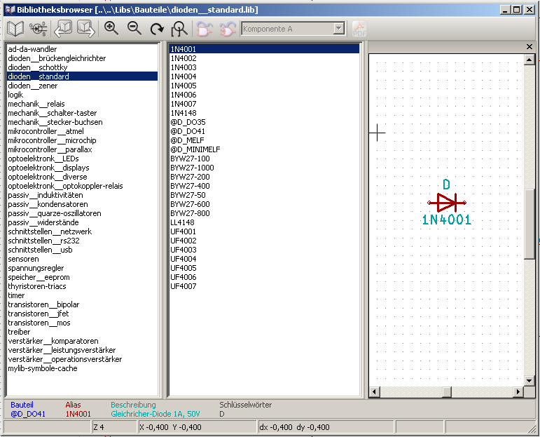

von Bernd W. (berndwiebus) Benutzerseite
Hallo harrie.
Insbesondere muss eine Namenskonvention existieren, wie Du weiter unten
ganz richtig schreibst.
Di Idee ist schonmal gut.
Hier meine ich, daß es die vorgeschlagene Methode erleichtert, zwischen
verschiedenen Bauteilen gleichen Footprints zu wechseln, aber nicht, um
z.B. beim gleichen Bauteil auf andere Footprints umzuwechseln.
Ok, ist möglicherweise eine krumme Betrachtung von mir, weil ich viele
Designs von Thruhhole auf SMD umgebaut habe.....
> der Library.
Es geht nicht darum, Librarys vollzustopfen.....
Das habe ich genau einmal gemacht....bei den TO92. :-) Später habe ich
das so ähnlich gehandhabt. Ein generisches Footprint pro Gehäuse (in
verschiedenen Varianten, stehend, liegend, mit unterschiedlichen Pads).
Es wird ein allgemeines (Du nennst es generisch) Symbol gewählt, und
dann in CVpcb der passende Footprint dazu. Du nagelst die Footprint
Nummerierung fest, ich die Symbolnummerierung. Der Rest muss angepasst
werden.
Letztlich ist es fast das gleiche. Es spricht aber etwas dafür, daß
Deine Methode etwas einfacher ist, weil die Pinnummerierungen an einem
Footprint sich seltener ändern.
Noch wichtiger als Deine Bibliothek ist das Schema, das Du hier gerade
beschrieben hast. Insbesondere die Namenskonvention, Die solltest Du
zusammen mit den Footprints hier einstellen, weil sie der Dreh- und
Angelpunkt dieses Systems ist.......bei Gelegenheit werde ich meine
vieleicht darauf Umstellen.
http://www.dl0dg.de
von harrie (Gast)
Hallo Bernd,
> werden.
Da hast Du mich, glaube ich, missverstanden. Das generische Symbol (z.B.
_NPN) soll ausschließlich für die Erstellung eines konkreten Symbols
(z.B. BC546) dienen.
Beim Schalplanerstellen soll man nicht auf das generische Symbol
zurückgreifen sondern auf das konkrete Symbol "BC546". Das generische
Symbol "_NPN" kennt keine Pin-Nummern, die kennt erst das konkrete
Symbol "BC546". Die Pin-Nummern für das Symbol "BC546" wurden unter dem
Diktat des zugehörigen Footprints zu vergeben.
Ich werde das wohl in der PDF noch etwas deutlicher herausstellen
müssen.
Ich versuche durch die obligatorische Filterliste, die Sache so
hinzubiegen, dass in CVpcb in 99% aller Fälle nur noch ein Abnicken des
Gehäusevorschlags nötig ist. Die Namenskonvention der Footprints soll
dann für das restliche Prozent die nötige Sicherheit liefern, dass hier
nicht unbeabsichtigt ein falscher Footprint gewählt wird.
Es ging hierbei mehr um den Hinweis auf die Nutzung von vorhandenen
Infrastrukturmöglichkeiten. Im Übrigen halte ich eine gut sortierte
Bibliothek für durchaus erstrebenswert. Vollgestopft wird sie erst durch
mangelnde Struktur, die ich ja gerade durch meinen Beitrag verhindern
will.
Gruß, harrie.
Hallo harrie.
Ah, ok, in der Tat, da habe ich Dich missverstanden. Ich glaube jetzt zu
verstehen, von welcher seite Du das Pferd aufzäumen möchtest.
> müssen.
In der Tat.
Ok. Du setzt alles komplett in den Schaltplan, und siehst CVpcb dann als
ein tool, das "eigentlich" unbemerkt durchlaufen solle, und ich würde im
Schaltplan alles möglichst generisch einsetzten, bis auf die
Bauteilbezeichnung, die eben dann auch Memnotechnische funktion hat, und
würde die zuordnung zu konkreten footprints überhaupt erst in CVpcb
machen.....
Ist halt eine Philosophische Frage. ;-)
Durch die Namenskonvention könnte erreicht werden, das der User beide
Verfahren nach seinem Gutdünken einsetzten könnte.
Nebenbei:
Wie würdest Du Revisionsbezeichnungen in die Footprints miteinbringen
wollen?
> will.
Du legst so für jeden konkreten Transistor ein extra Symbol an. Ich
würde generische Transistor Symbole verwenden und den konkreten
Transistor als Namen hineinschreiben.....
Du klickst mehr rumm beim Symbol plazieren, ich beim zuordnen von
Footprints.
Überlegen, welchen Transistor mit welchen Eigenschaften wir wo mit
welchem Footprint und welchem Pinning einsetzten müssen wir beide. ;-)
http://www.dl0dg.de

Da KiCAD keine hierarchischen Bibliotheken unterstützt, habe ich die
Oberbegriffe als Präfix vor die Kategorien gesetzt, wie im angehängten
Screenshot zu sehen ist.
Im nächsten Schritt müssen nun die bisherigen Bauteile in die Hierarchie
neu eingefügt und mit sprechenden Namen versehen werden. Außerdem gibt
die Schule eine Liste von Bauteilen vor, die eingepflegt werden müssen.
Die Verbindung der bestehenden Bauteile zu den Footprints über die
Footprintliste kann beibehalten werden, da die Footprints sich nicht
geändert haben und für die Bedürfnisse der Schule vollständig sind,
soweit ich das übersehen kann.
Die angehängte Zip-Datei enthält daher nur meine generischen Symbole,
etwas erweitert gegenüber der Vorschauversion, und die Footprints. Die
Bauteildateien sind noch nicht dabei, das heißt, es gibt nach wie vor
keine funktionierende Bibliothek. Der Download macht eigentlich nur für
denjenigen Sinn, der an den Footprints interessiert ist.
Hallo.
Für diejenigen, für die die aktuelle
http://www.mikrocontroller.net/wikifiles/7/78/SymbolsSimilarEN60617%2BoldDIN617-RevE7.lib
EN60617/DIN617 Bilbliothek wegen meiner Einsprengung von fremden und
veralteten Symbolen nicht strikt genug ist, existiert jetzt eine strikte
Version der EN60617-4 (passive Bauteile) unter
http://www.mikrocontroller.net/wikifiles/6/69/Symbols_EN60617-4_STRICT_Passive_Preliminary_Date20121108.lib.
Ein Screenshot der Symbole ist im Anhang.
Unter http://www.mikrocontroller.net/articles/KiCAD#Symbolbibliotheken
kann man nachsehen, ob es schon aktuellere Versionen gibt.
Je nach Zeit und Lust werde ich dann noch Symbole für die anderen
EN60617 Teile in einer strikten Version nachschieben. Allerdings nicht
komplett...in der EN60617-4 z.B. existieren noch Symbole für
Kernspeicher. Die habe ich mir verkniffen. ;O)
http://www.dl0dg.de
Da ist irgendwas mit der PNG Datei passiert.....runterladen und das
fehlende "g" im Namen am Ende nachliefern sollte reichen.

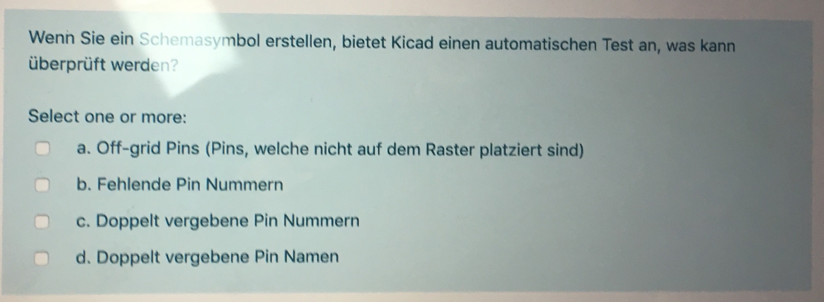

von Asma Rezaie (Gast)
Ich habe eine Fraga, Können Sie mir bitte eine Antwort so schnell wie
möglich geben .
Im Ahang finden Sie die Frage .
LG Asma
von Bernd Wiebus sein Geist (Gast)
> möglich geben .
a) Pins neben dem Raster
und
c) Doppelt vergebene Pin Nummern
werden im Symboleditor vom ERC angemeckert.
