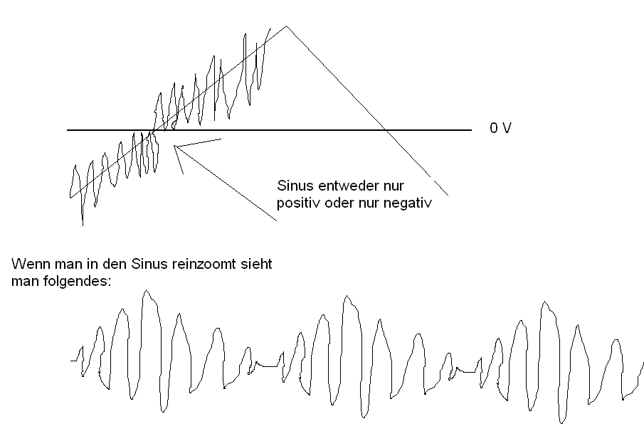

Hallo liebes Forum,
erstmal kurz zum Zweck der Schaltung: Ich generiere mir zunächst mit
einem xr2206 ein Dreieckssignal mit 10Hz und 150mV Amplitude. Diesem
Signal soll nun ein Sinussignal aufmoduliert werden, welches ich mit
einem weiteren xr2206 erzeuge mit 50kHz und 10mV.
Zur Addition der Signale benutze ich einen Summierverstärker mit
Verstärkung 1 mit einem LM358. Dem Summierer sind zwei Spannungsfolger
vorangestellt zwecks Impedanzanpassung, weil ich das irgendwo gelesen
habe.
Das Problem ist jetzt, dass die Signale völlig falsch addiert werden.
Das Ausgangssignal ist entweder rein positiv oder rein negativ, d.h. das
Sinussignal wird immer abgeschnitten, wenn das Dreieckssignal von einer
negativen zu einer positiven Spannung wechselt (und umgekehrt). Außerdem
ändert sich die Amplitude des Sinus ständig (scheint eine Schwebung zu
sein). Vielleicht noch anzumerken, dass ich den LM358 mit +-5V betreibe.
Ich hoffe jemand kann mir helfen, vielleicht gibt es ja einen besseren
Addierer für das Problem. Danke.

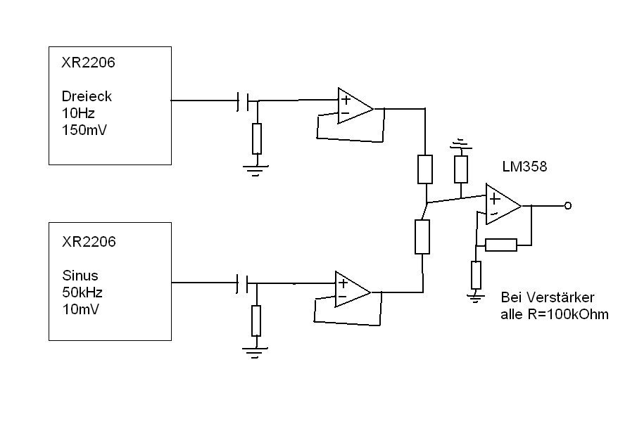

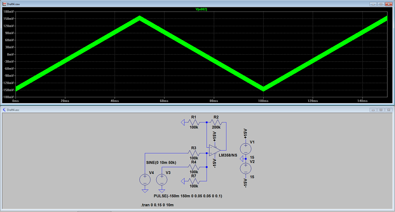

Ich hab jetzt mal eine einfache Skizze für den Schaltplan angehängt. Die
Signale vom XR2206 werden sauber erzeugt, so dass ich hier die genaue
Beschaltung nicht eingezeichnet habe. Ich denke das Problem muss beim
Summierverstärker liegen, vielleicht passt das ja auch nicht mit den
Spannungsfolgern zusammen.

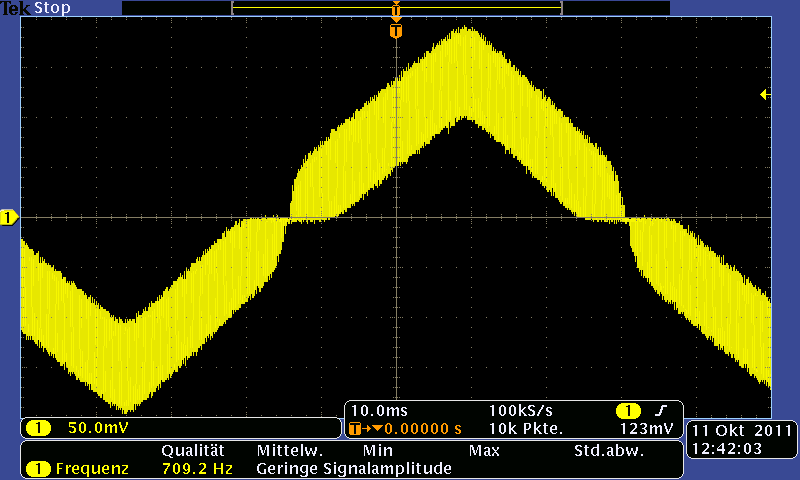

Im zweiten Bild sind die Signale dargestellt. Ich hoffe es ist
einigermaßen anschaulich, dass der Sinus an der 0V Linie einfach
abgehackt wird anstatt hindurchzulaufen. Was ich mir auch nicht erklären
kann, warum die Amplitude des Sinus so variiert.
Ich hoffe das Ganze wird jetzt klarer. Danke schon mal für weitere
Anregungen.

Deine Variante vom Summierverstärker ist mir aber auch neu.
von Max (Gast)
Ist ein nichtinvertierender Summierverstärker wobei der Eingang für
Subtraktionen eben auf Masse gelegt ist.
von Christian L. (cyan)
Nee nee nee, mal eben die Eingänge vertauschen funktioniert nicht. Du
scheinst das Prinzip hinter einem invertierenden Summierer nicht
verstanden zu haben. Deine Schaltung summiert da gar nichts. Mach es so
wie mhh schrieb.
LG Christian
Hmm, bei näherer Betrachtung funktioniert das sogar, obwohl der
Wirkmechanismus ein anderer ist. Ich ziehe daher meine Behauptung
zurück. Du musst aber noch den Rückkopplungswiderstand, der die
Verstärkung des OPVs bestimmt auf das doppelte des Widerstands gegen
Masse setzen, da sonst nur zwei drittel der Eingangsspannungen am
Ausgang entsteht. Anbei mal eine Simulation.
LG Christian
Logisch.
> obwohl der Wirkmechanismus ein anderer ist.
Es sind einfach 2 gekoppelte Spannungsteiler...
Ein paar Bauteilwerte wären arg interessant...
Ja, ist mir dann auch aufgefallen.
Die Widerstände sind alle 100k.
> Und diese 50kHz willst du um wieviel verstärken?
So, wie ich es verstanden habe sollen diese nur addiert werden.
LG Christian
> Die Frage galt dem TO Max...
Hä? Die stehen doch auch so in seiner Zeichnung im rechten unteren Rand.
Oder versteh ich dich gerade falsch?
LG Christian

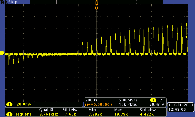

von Max (Gast)
So auf mehrfachen Wunsch sind hier ein paar Screenshots. Ich denke das
Problem wird in den ersten beiden Bildern ersichtlich.

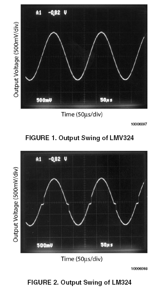

von Dietrich L. (dietrichl)
Könnten das Übernahmeverzerrungen sein beim Übergang vom unteren PNP zum
oberen NPN-Transistor (siehe Innenschaltung des LM358)?
Versuch mal, die Frequenz vom Sinus deutlich zu reduzieren. Wenn es dann
besser wird, ist der OP zumindest in diesem Bereich zu langsam.
Gruß Dietrich
Das wollte ich vorhin auch schon schreiben, denn das würde den Effekt
sehr gut erklären. Mich hat nur gewundert, dass der Effekt bei den noch
recht humanen Anstiegszeiten der Signale schon so stark in Erscheinung
tritt. Ich hätte erwartet, dass die Sinusschwingung in den Nulldurchgän-
gen etwas angeknabbert ist, nicht aber, dass die eine Halbschwingung
komplett fehlt.
@Max: Um zu sehen, ob das wirklich die Ursache ist, könntest du mal die
Frequenz des Sinussignals von derzeit 20kHz auf etwa 5kHz reduzieren und
davon noch einmal einen Osziscreenshot posten.

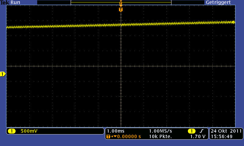

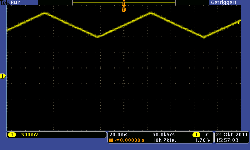

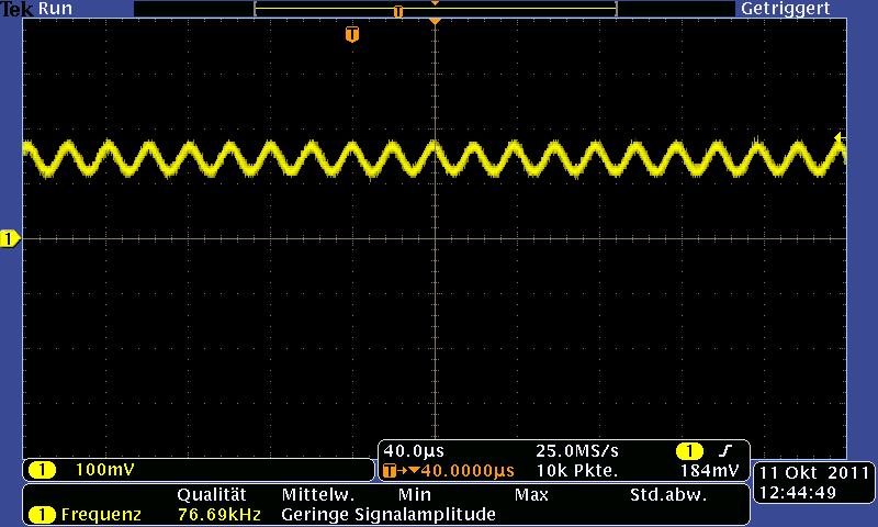

von Max (Gast)
Hi Leute,
für die, dies es noch interessiert hier mal ein update:
Die Reduzierung der Sinusfrequenz hatte keine Verbesserung zufolge. Ich
kam aber dann auf die Idee, ein DC-Offset auf die beiden Signale zu
geben und hab anschließend noch ein bisschen am Supply-Voltage gedreht
und dann ging es auch (siehe Bild 1 und 2).

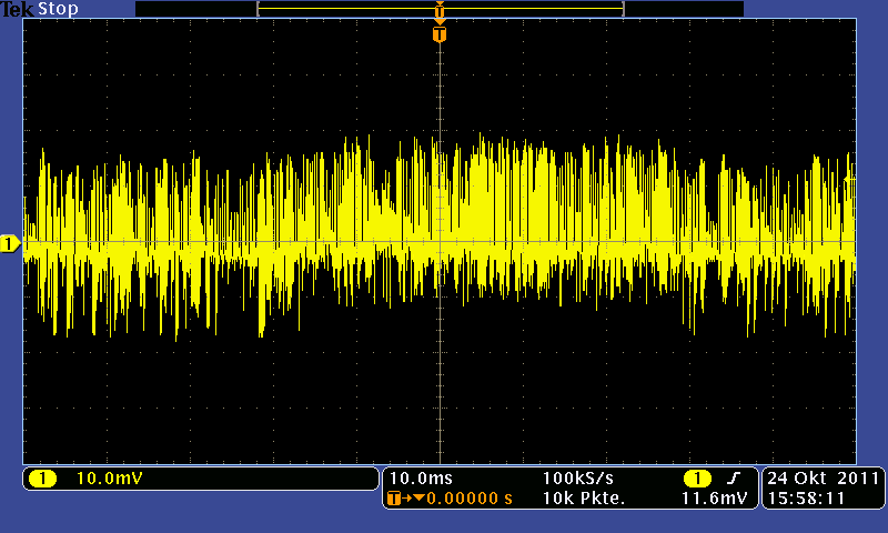

Jetzt wollte ich nach den Spannungsfolgern und dem Summierverstärker ein
Hochpassfilter mit 1,6Hz Grenzfrequenz einfügen um das Offset wieder
loszuwerden. Aber dann sehe ich nur ein starkes Rauschen, siehe Bild3.
Muss ich dazwischen noch irgendeinen Puffer einbauen, damit es keine
Rückkopplungen gibt oder gibt es noch eine andere Möglichkeit das Offset
wieder zu eliminieren?
Viele Grüße
Max
von Purzel H. (hacky)
Die OpAmps benoetugen natuerlich noch Caps ueber der Speisung, an den
pins 7 & 4 jeweils 100nF gegen GND. GND sollte eine GND Plane sein.
von Max (Gast)
Ist noch ein Prototyp, deswegen hab ich noch keine GND Plane und keine
Caps an der Versorgung. Das dürfte das Offset aber auch nicht weg
machen, oder? ;)
von LM358i (Gast)
Einen 50kHz Sinus in Verbindung mit einem LM358 kannst du vergessen. Da
muß ein besserer OPamp her. Probier doch mal einen TS912.
von Max (Gast)
Danke, den Opamp werd ich bei Gelegenheit austauschen. Hat jemand noch
eine Idee, wie ich das Offset wegkriege, oder zumindest stark reduziere,
das würde auch schon reichen.
von Student (Gast)
Wegen den Offset abgleich kannst du mal nach den "Handbock for
Operational Amplifiers" und "OpAmp for Everyone" suchen. Da sind jede
menge Dinge erklärt und möglicherweise sind da einige Trickschaltung
bezüglich des Offsetabgleiches drin.
Eine einfachere Alternative wäre ein Operationsverstärker zu nehmen

Meine Güte, irgendwie bist du schon beratungsresistent.
Die Verzerrung kommt durch den ungeeitgneten OP. Durch den Offset ist
sie weg, weil der OP nicht mehr durch den Spannungsnulldurchgang muss wo
die Übernahmeverzerrungen auftreten.
Statt einfach einen geeigneten OP zu nehmen machst du mit Offset rum,
der dann wieder weg muß und so weiter.
Also nimm endlich einen OP mit einem mindestens 10 mal höheren
Bandbreite-Verstärkungsprodukt, dann funktioniert es auch.
> Den kannst Du durch addieren/subtrahieren von eine Spannung/Strom aus
> einer festen Spannungsquelle kompensieren.
Wenn er das aber direkt am OPV macht erhält er sein altes Problem
wieder. Der LM358 scheint Signale um den Nullpunkt nicht sauber zu
übernehmen. Deshalb hat er ein Offset darauf gegeben, um vom Nullpunkt
weg zu kommen.
Scheinbar ist das Spicemodell hier nicht korrekt, sodass dieses
Verhalten in meiner Simulation nicht auftrat. Aber das Bild von LM358i
zeigt diesen Fehler ja deutlich, allerdings beim LM324.
Das einfachste wird wohl sein, einen anderen OPV ohne dieses Verhalten
zu nehmen.
LG Christian
von Max (Gast)
LM358i schrieb:
> Dann stimmt aber dein Schaltplan weiter oben nicht! Poste einen
> korrekten Schaltplan, Max. Was die Leute hier garnicht leiden können,
> ist, sinnlos zu raten. Nur so als Tipp...
Wer lesen kann muss nicht raten...;)
Einfach fehl am Platz...
Ist mir auch klar, dewegen hab ich es ja gemacht.
> weg zu kommen.
> zu nehmen.
> LG Christian
Danke für die Bestätigung. Ist wohl tatsächlich ein prinzipielles
Problem beim LM358 und damit auch bandbreitenunabhängig. Leider komm ich
nicht so schnell an neue OPV, da das Bestellsystem hier im Unternehmen
etwas kompliziert ist.

von Michael L. (Gast)
Hallo Max,
die Schaltung zeigt einen gewöhnlichen nichtinvertierenden Addierer.
Solche Grundschaltungen sollten an sich problemlos funktionieren.
Daher denke ich zunächst an einen recht groben Fehler:
- Gib mal bitte alle Bauteilwerte an.
- Ist die Spannungsversorgung mit 100µF(Elko)||100nF(Keramik) entstört?
- Sind die Massen sorgfältig verbunden?
- Kannst Du einmal mit den Widerständen runtergehen? 100k finde ich
recht viel, weil sie zu kleinen Strömen führen. Dadurch wird die
Anordnung anfälliger gegen Störungen.
- Werden alle Transistoren mit einer +/-Versorgung ausgestattet?
