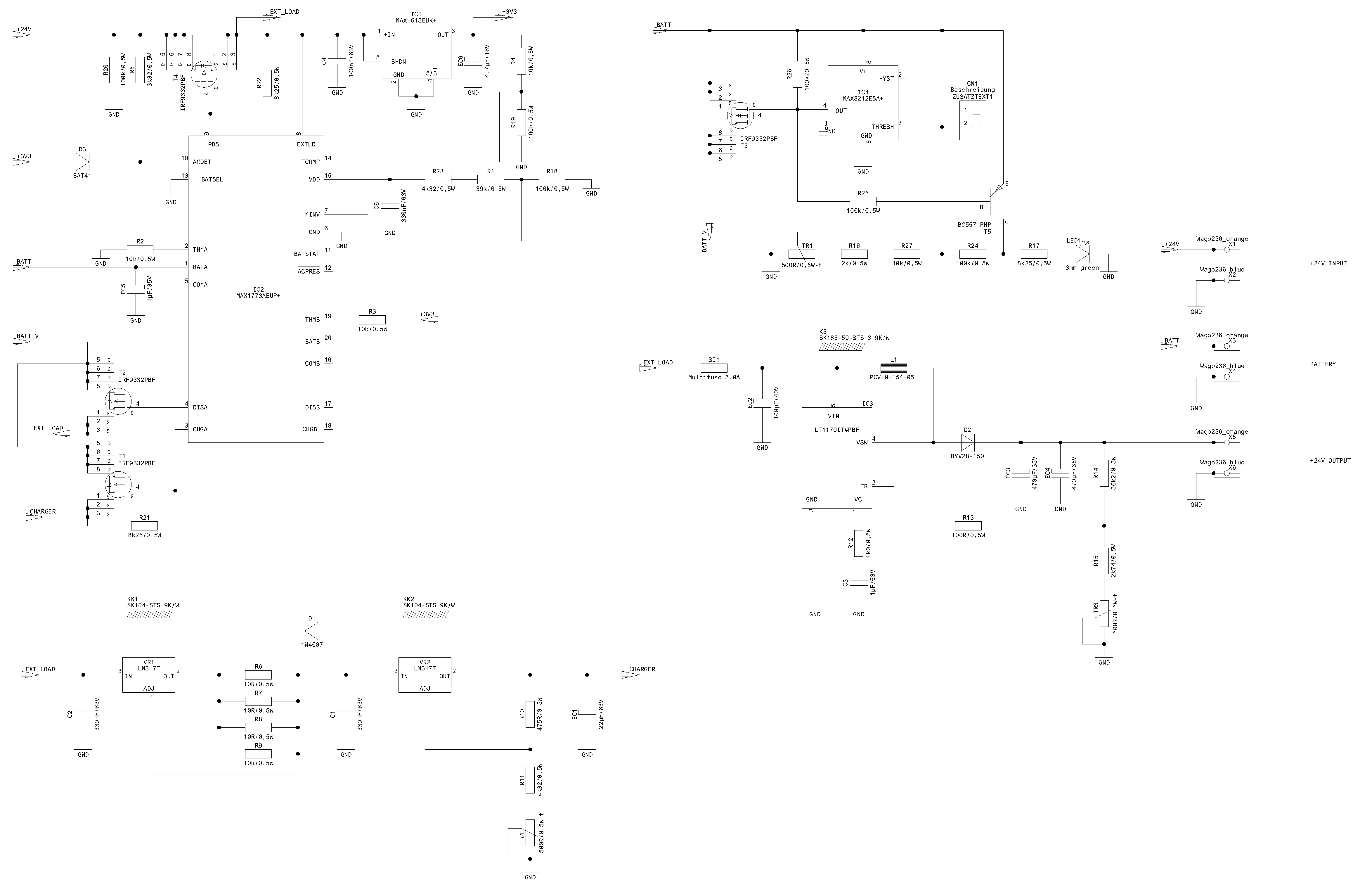

Hallo zusammen.
Da ich in Zukunft eine 24V USV für eine SPS benötigen werde habe ich mir
dazu ein paar Gedanken gemacht.
Rausgekommen ist der Schlatplan der angehängt ist!
Alle Teile sind entweder schon in der Bastelbox oder können als gratis
Muster beim Hersteller (Linear, Maxim, Coilcraft) bestellt werden.
Nun zu meiner Überlegung:
1 Akkulader
Zwei LM317 (VR1 und VR2) laden einen 12V Bleiakku mit maximal 500mA und
13,2V.
2 Betrieb: 24V Versorgung
Die Umschaltung von den "normalen" 24V auf den Akku übernimmt IC1 und
IC2.
IC1 schaut ob die 24V Versorgung über 17V ist.
Wenn ja, wird mit dem BS170 der IC2 deaktiviert und somit der Akku
abgetrennt.
Fällt die Versorgungspannung unter 17V wird T1 abgeschaltet und der T3
lässt den Betrieb von IC2 zu.
3 Betrieb: Akku
Der IC2 ist auch gleichzeitig für den Tiefentladungsschutz. Fällt die
Akkuspannung unter 11,5V wird T2 deaktiviert. T2 kann nur aktiv sein,
wenn die Betriebsspannung unter 17V ist.
4 Step Up Converter
Um nun auch mit den 12V Akku 24V am Ausgang zu haben wird ein Step Up
Converter benötigt. Die Schaltung für IC3 ist für 2A, 24V bei UMIN von
11V ausgelegt. Laut Berechnung hat er bei 11V eine Efficiency von 92%.
Bei höher Eingangsspannung steigt die Efficiency.
5 Versorgungsspannung ist wieder verfügbar
Wenn die Versorgungsspannung wieder über 17V steigt schaltet IC1 mit T3
den IC2 ab. Gleichzeitig wird T1 aktiviert und es läuft wieder der
normale Betrieb. Auch startet die Ladung des Akkus wieder.
Nun habe ich das ganze erst in Theorie zusammengebastelt. Ich kann also
noch nicht 100% garantieren ob das alles so funktioniert!
Die Muster bekomme ich in den nächsten Wochen zugesendet.
Ideen, Kritik usw. ist willkommen!

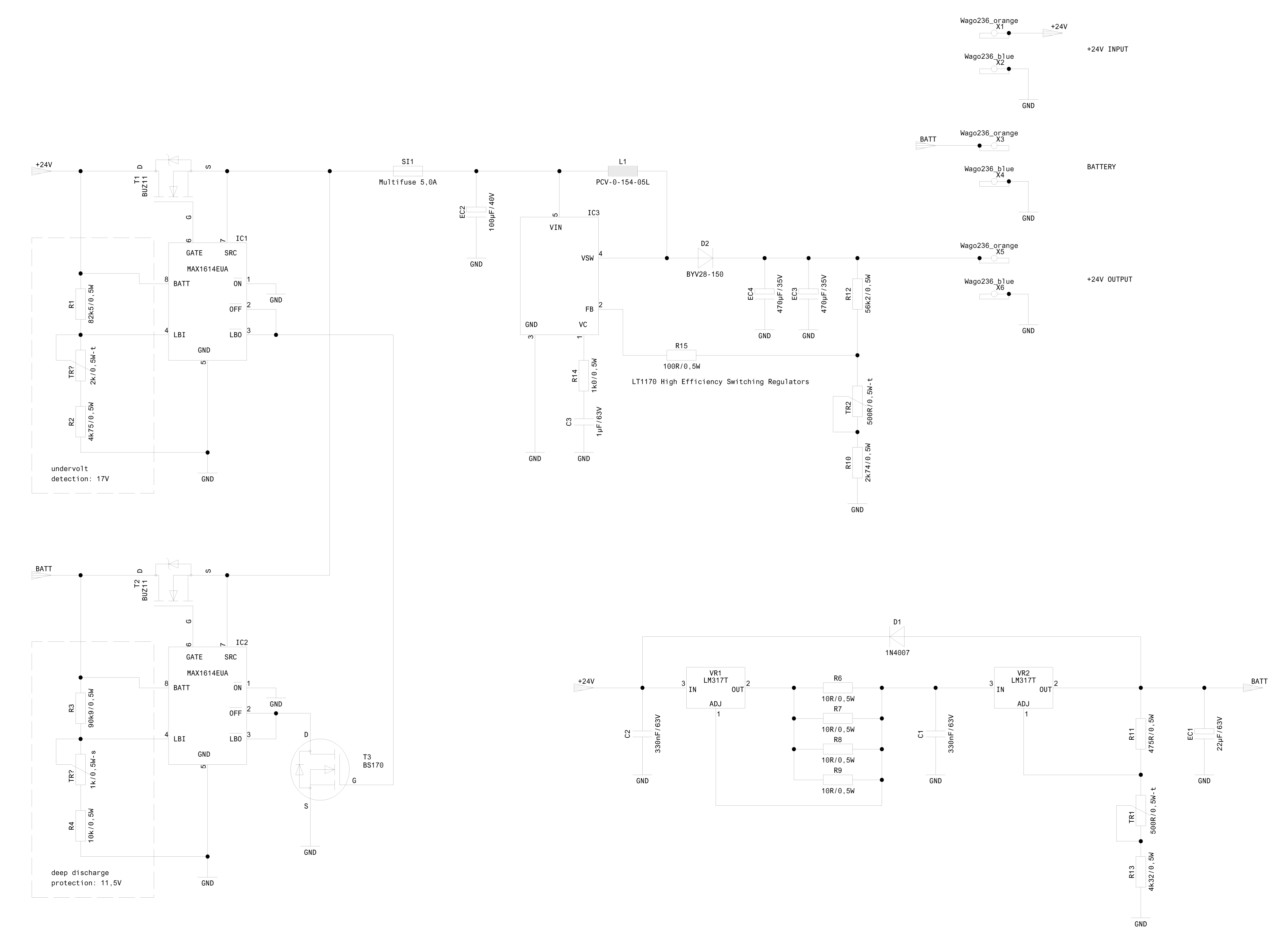

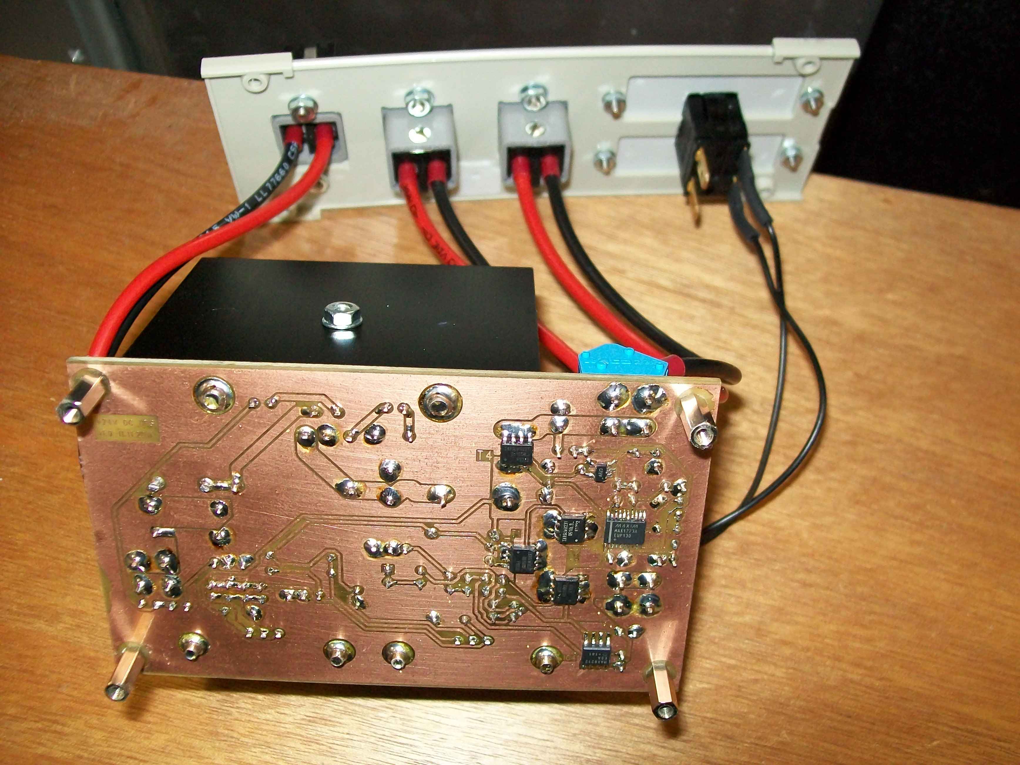

Guten Tag zusammen!
Nun ist die UPS fertig!
Anbei der aktuelle Schaltplan und Fotos von der Platine die ich mit der
Tonertransfer-Methode gemacht habe.
Die UPS wird nun mit einem einzelnen 12V Bleiakku betrieben.
Mit dem Taster wird die Batterie freigeben. Fällt die Spannung des Akkus
unter 10,5V dann wird er abgetrennt (Tiefentladungsschutz).
Fällt die 24V DC IN Versorgung unter die aktuelle Akkuspannung wird auf
den Akku automatisch umgeschaltet.
Die Ausgangsspannung bleibt dabei konstant bei 24V.
Ist die Eingangsspannung über ~17V wird der Akku mit 500mA/13,8V geladen
und kann somit immer dran bleiben. Der Ladevorgang dauert halt etwas
länger durch den geringen Strom, aber wie oft fällt den schon der Strom
aus? die LM317 werden maximal 75°C warm und gehen somit nicht in die
Strombegrenzung.
Bei 2A am Ausgang werden ca. 4,2A vom Akku gezogen.
Also den Akku nicht zu klein dimensionieren!
Mein 6Ah Testakku würde dann also ca. 1h bei Volllast durchhalten.
Die Bauteile können größtenteils bei Maxim unc Coilcraft gratis als
Muster besorgt werden. Die P-FETs kosten ~4€/10STK.
Den Rest hatte ich herumliegen...
von Andrew T. (marsufant)
Respekt Hugo, saubere Arbeit die Du da abgeliefert hast! Sieht wirklich
fein aus.

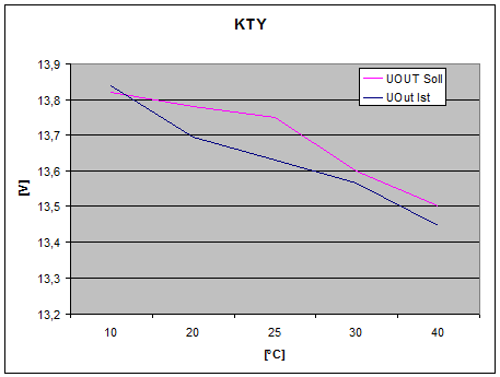

von Kevin H. (izzeman)
Wo wird den die Temperatur vom Akku überwacht, bzw die
Ladeschlussspannung zurückgefahren? Übersehe ich was?
Hab mal diese Tabelle gesehen hier rumkursieren:
Effeff, Alarmcom, Esser, etc. geben an:
13,82 bei Akkutemperatur 10 Grad Celsius
13,78 bei Akkutemperatur 20 Grad Celsius
13,75 bei Akkutemperatur 25 Grad Celsius
13,60 bei Akkutemperatur 30 Grad Celsius
13,50 bei Akkutemperatur 40 Grad Celsius
Wird der Akku sooft getauscht das das kein Einfluss hat bei dir?

von MaWin (Gast)
> Mann könnte es noch um Welten weiterentwickeln!
Vielleicht: zurückentwickeln.
Ich meine, jede Menge teurer Spezialteile,
auch wenn du gerne Muster abstaubst.
Ich verstehe z.B. nicht, warum nicht einfach
eine (Schottky-Doppel-)diode reicht, um 24V
Netzteil und Akku voneinander zu trennen.
Und warum man nicht einfach stinknormale ICs
verwendet, um den Schaltregler auszubauen,
z.B. MC34063 oder UC3842 (hört bei 10V von
alleine auf zu arbeiten und startet erst
wieder wenn Netzspannung > 14.6V kommt)
mit externem MOSFET als Schalttransistor.
Eine Sepic-Schaltung erlaubt auch die echte
Abtrennung der Last bei Unterspannung.
Und ein PB137 (der leider auch keine korrekte
Temperaturkompensation macht) könnte den Akku
laden
oder ein L200 mit NTC im Feedback-Netzwerk.
So würde man es zumindest bauen, wenn man
kommerziell erfolgreich werden will: Billige
Bauteile, dafür intelligentere Schaltung,
keine Probleme mit Beschaffung und Preis.

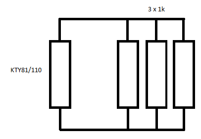

Ich habe mir das jetzt ein wenig angesehen.
Wenn man R10 mit dem Schaltbild ersetzt wird (KTY81/110 + 3x1k) kommen
ganz brauchbare Werte raus:
10: 13,83900583
20: 13,69681547
25: 13,63031915
30: 13,56671291
40: 13,44900049
Könnte doch funktionieren, oder?
EDIT:
In der Ersatzschaltung fehlt noch ein 220 Ohm Widerstand der die
Parallelschaltung wieder auf ~ 470 Ohm bringt.
> 10: 13,83900583
> 20: 13,69681547
> 25: 13,63031915
> 30: 13,56671291
> 40: 13,44900049
Klar.
Etwas wesentlich anderes als ein KTY steckt bei Esser, EffEff, Telenot,
etc. auch nicht dran.
Und, was wirklich nett ist: Man kann Deinen Schaltungsvorschlag sehr gut
nutzen, nur den Teil des Ladegerätes nehmen und hat ein schlichtes, gut
funktionierendes 12V Akkudauerladegerät um z.B. den Motorradakku
überwintern zu lassen. Etc.
Wie schon oben gesagt, das hast Du wirklich schön gelöst.

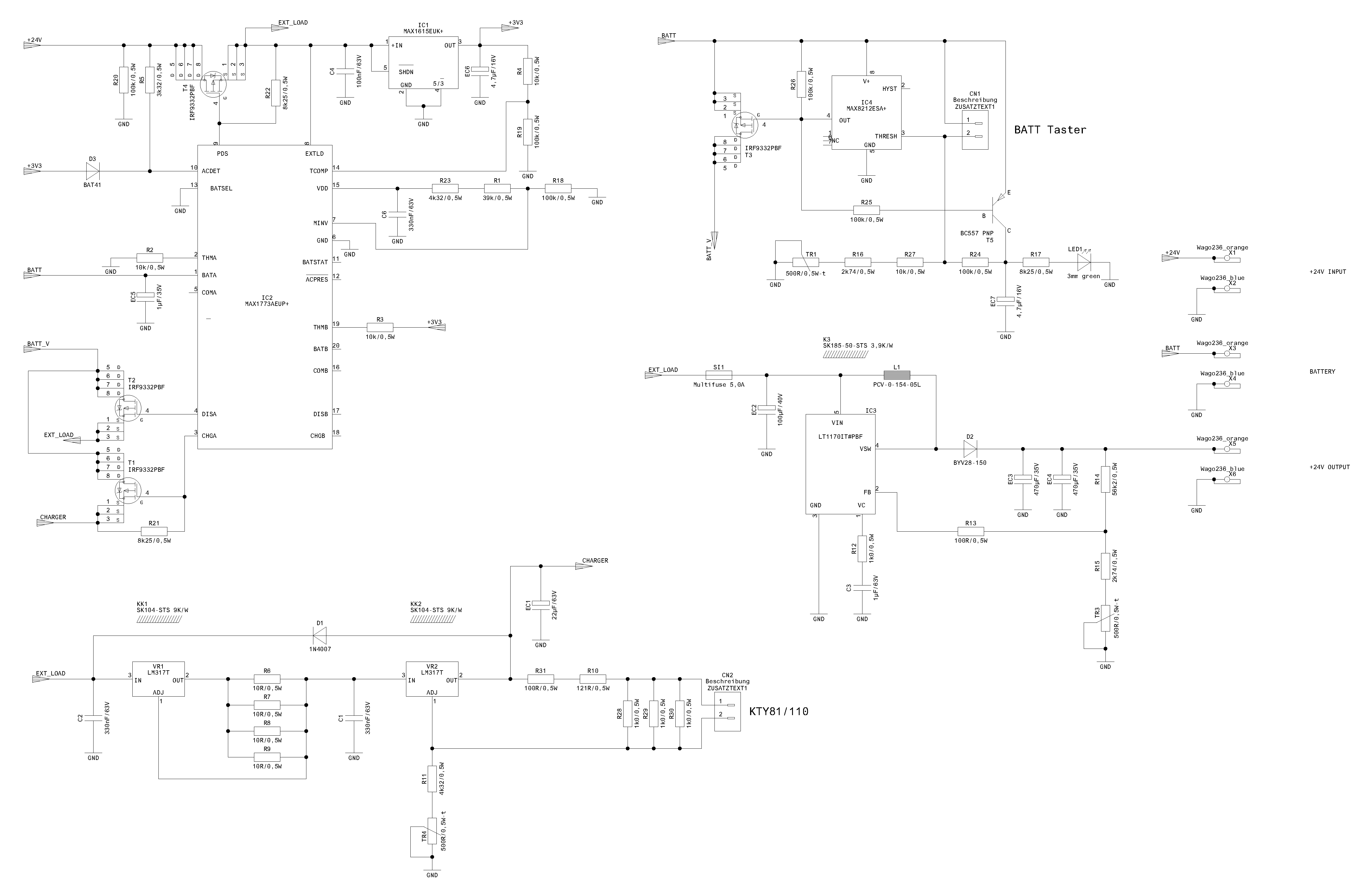

von Hugo P. (portisch)
Anbei nun der aktualisierte Schaltplan.
Bei CN2 wird dann der KTY81/110 angeschlossen. Dieser sollte, damit es
Sinn macht, am Akku befestigt sein.
Getestet wurde es noch nicht, nur durchgerechnet...
Auch ist ein EC7 hinzugekommen und der Wert von R16 hat sich geändert.
Ansonsten wurde der Akku beim Rückkehren der DC Spannung abgekoppelt.
