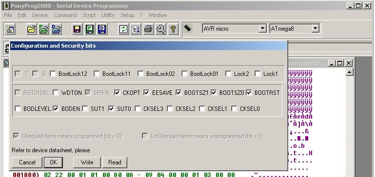

Konfigurationen AVR Source bootloadHID
Auch die modifizierte Version des bootloadHID kann mit AVR-Studio und WinAVR kompiliert werden. Je nach Mikrochip muss die Bootloader Adresse in AVR-Studio eingestellt werden. Der Bootloader benötigt 2048 Bytes.
In der Menüleiste unter Project->Configuration Options->Custom Options->[Linker Options] die Zeile
Atmega8:
-Wl,--section-start=.text=0x1800
Atmega168p:
-Wl,--section-start=.text=0x3800
auf die richtige Bootloader Adresse ändern.

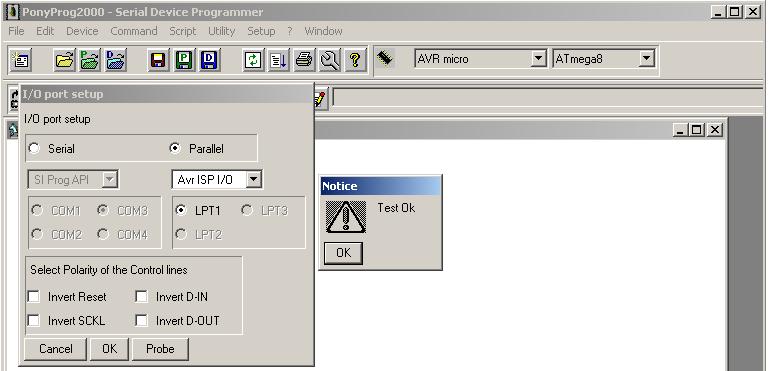

Optional: CN2, R8 und R9: werden nur benötigt falls man keinen Programmer hat und den Mikrochip mit PonyProg2000 über den LPT Port programmieren will.

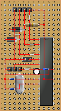

Foto eines aufgebauten USB IR Remote Receiver
Aufbau als Stick
Lochrasterplatine
Minimalbeschaltung ohne PowerOn und ISP-Port, USB auf Pinheader(oben), IR Receiver an Pinheader(unten), Jumper für Bootloader(mitte)

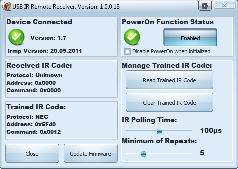

Settings/Optionen Dialog
| Objekt | Beschreibung |
| Device Connected | Wenn das Gerät verbunden ist erscheint ein grünes Icon. auch wird die beinhaltete Irmp Version angezeigt. Auch die USB IR Remote Receiver Mikrochip Version wird angezeigt. |
| PowerOn Function Status | Wenn die PowerOn Funktion im Gerät aktiviert ist erscheint das grüne Icon. Mit dem Button kann man die Funktion im Gerät aktivieren/deaktivieren. |
| Disable PowerOn when initialized | Ist diese Option aktiviert, wird beim initialisieren des Gerätes durch die Host Anwendung die PowerOn Funktion deaktiviert. Beim Entladen der DLL oder bei Standby/Ruhezustand des Hosts-PCs wird die PowerOn Funktion wieder aktiviert um den PC wieder einschalten zu können. Somit kann die gleiche Taste auf einer Fernbedienung zum Einschalten des PC und in der Software für eine andere Funktion verwendet werden. |
| Received IR Code | Hier wird der zuletzt empfangene IR-Code angezeigt. Wenn der Settings/Optionen Dialog sichtbar ist wird der IR-Code nicht zur Host Anwendung weiter gerreicht und man kann verschiedene Tasten der Fernbedienung ausprobieren ohne in der Host Anwendung etwas auszulösen. |
| Trained IR Code | Hier wird der gespeicherte IR-Code, der für die PowerOn Funktion verwendet wird, angezeigt. |
| Read Trained IR Code | Hier kann der aktuelle gespeicherte IR-Code für die PowerOn Funktion aus dem EEPROM ausgelesen werden. |
| Clear Trained IR Code | Hier kann der aktuelle gespeicherte IR-Code für die PowerOn Funktion im EEPROM gelöscht werden. Bei nicht vorhanden sein eines IR-Codes im EEPROM wird automatisch der nächste empfangene IR-Code wieder abgespeichert. Dieser wird dann wieder für die PowerOn Funktion verwendet. |
| Enable IRMP Logging | Wenn die Fernbedinung von IRMP nicht erkannt wird kann man mit dieser Option die rohen IR Signale loggen. Der AVR Source muss dazu mit IRMP_LOGGING=1 kompiliert sein. |
| Minimum of Repeats | Hier kann die Entprellung der Fernbedienung eingestellt werden. Je höher dieser Wert ist um so mehr Wiederholungen des IR-Codes müssen vorkommen bis sie wieder ohne Einschränkungen zur Host Anwendung durchgelassen werden. Ein Wert von 0 bedeutet keine Entprellung. (Default 5) |
| Flash/Update Firmware | Diese Funktion ist ab USB IR Remote Receiver v1.1 oder wenn sich das Gerät im Bootloader Modus befindet verfügbar. Es wird ein neuer Dialog geöffnet wo es möglich ist eine Intel-HEX Datei auszuwählen und die Firmware des Gerätes zu erneuern. |

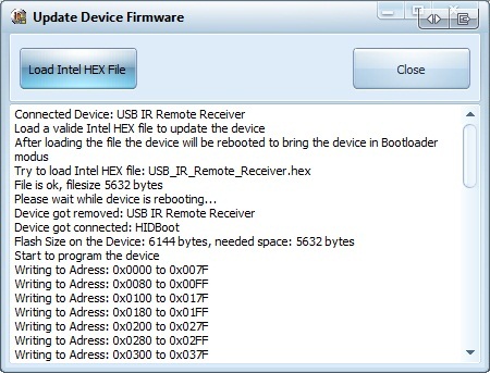

Flash/Update Firmware Dialog
| Load Intel HEX File | Hier kann die USB IR Remote Receiver Firmware einfach in das Gerät eingespielt werden. Die Firmware ist auf die Größe des verwendeten Mikrochips Flashes minus der Bootloader Größe (2048 Bytes) beschränkt. Beim Atmega8 sind es dann z.B. maximal Flash 8192 Bytes - Bootloader 2048 Bytes = 6144 Bytes. Beim Atmega168p sind es dann z.B. maximal Flash 16384 Bytes - Bootloader 2048 Bytes = 14336 Bytes.
Wenn das Gerät sich im Normal Betrieb befindet wird zuerst das Gerät neu gestartet um es in den Bootloader Modus zu versetzen. Danach wird die neue Firmware automatisch eingespielt. Nach dem Einspielen wird das Gerät neu gestartet und es sollte dann die neue Firmware automatisch gestartet werden. Um die volle Funktion des Einspielen einer neuen Firmware zu haben sollte die modifizierte Version von #bootloadHID verwendet werden. |

Fuses
Beim Bootloader ist es wichtig die Fuse Bits richtig zu setzten, denn ansonsten kann es nach dem ersten Update der Firmware vorkommen dass der Bootloader gelöscht wird. Wenn ein anderer Mikrochip als der Atmega8 verwendet wird muss gegebenfalls auch die Adresse des Bootloader angepasst werden.
# Configure the following variables according to your AVR. The example below
# is for an ATMega8. Program the device with
# make fuse # to set the clock generator, boot section size etc.
# make flash # to load the boot loader into flash
# make lock # to protect the boot loader from overwriting
DEVICE = atmega8
BOOTLOADER_ADDRESS = 1800
F_CPU = 12000000
FUSEH = 0xc0
FUSEL = 0x9f
# Fuse high byte:
# 0xc0 = 1 1 0 0 0 0 0 0 <-- BOOTRST (boot reset vector at 0x1800)
# ^ ^ ^ ^ ^ ^ ^------ BOOTSZ0
# | | | | | +-------- BOOTSZ1
# | | | | + --------- EESAVE (preserve EEPROM over chip erase)
# | | | +-------------- CKOPT (full output swing)
# | | +---------------- SPIEN (allow serial programming)
# | +------------------ WDTON (WDT not always on)
# +-------------------- RSTDISBL (reset pin is enabled)
# Fuse low byte:
# 0x9f = 1 0 0 1 1 1 1 1
# | | | +------- CKSEL 3..0 (external >8M crystal)
# | | +--------------- SUT 1..0 (crystal osc, BOD enabled)
# | +------------------ BODEN (BrownOut Detector enabled)
# +-------------------- BODLEVEL (2.7V)
Programmieren des Mikrochips mit PonyProg2000 über den LPT Port

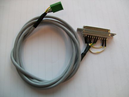

Der Schaltplan enthält die Bauteile R8, R9 und CN2. Diese werden nur benötigt, wenn man über keinen Mikrochip Programmer verfügt. Ansonsten kann mit diesen 3 zusätzlichen Bauteilen der Mikrochip mit PonyProg2000 über den LPT Port eines PCs programmiert werden.
Beispiel eines LPT Kabels im Selberbau
Nach dem Download und Installieren von PonyProg2000 muss dies zuerst Kalibriert werden. Dazu in der Menüleiste auf Setup->Calibration gehen und ausführen.
Danach kann der Mikrochip eingestellt werden. Für Atmega8 in der Menüleiste Device->AVR micro->ATmega8 auswählen.
Dann kann das LPT Kabel mit dem Host PC Verbunden werden. Auch muss die USB Verbindung vorhanden sein, da der Mikrochip von dem USB-Port versorgt wird. Nun kann man die Verbindung mit dem Mikrochip mit Probe überprüfen.
Sollten hier Probleme auftreten kann es helfen in der PONYPROG2000.INI den Wert AutoDetectPorts=YES auf NO umzustellen. Eventuell muss dann noch bei LPTPorts die LPT Port Adresse eingetragen werden.
Wenn der Test OK verläuft kann nun die bootloadHID.hex Datei in der Menüleiste File->Open Device File... geöffnet werden. Es sollten nun lauter FF zu sehen sein. Der Bootloader startet beim Atmega8 erst ab Adresse 0x1800!
Nun sollten die Fuse Bits über die Menüleiste Command->Security and Configuration Bits... eingestellt werden:
Dannach auf Write drücken um die Fuses auf dem Mikrochip zu setzten. Danach kann das Fuses-Fenster geschlossen werden.
Nun in der Menüleiste über Command->Write All die zuvor geöffnete bootloadHID.hex auf den Mikrochip programmieren. Wenn dieser Vorgang abgeschlossen wurde zuerst PonyProg2000 beenden, USB Verbindung trennen und dann das LPT Kabel entfernen. Wenn keine Probleme auftreten wird das LPT-Kabel und PonyProg2000 nun jetzt nicht mehr gebraucht.
