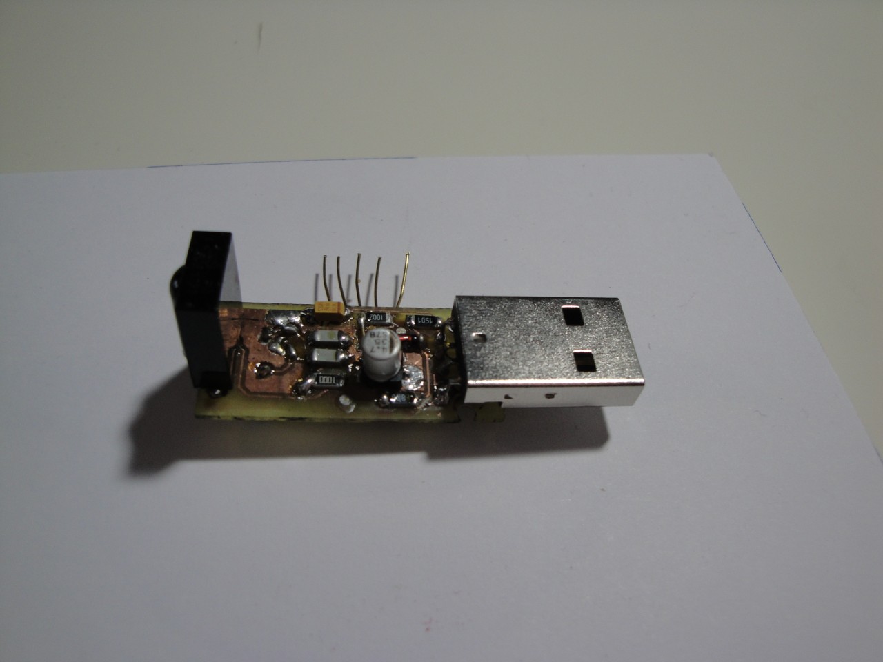

schon langsam wird mein Projekt fertig. Deswegen will ich hier einmal
die Vorabversion zur Verfügung stellen. Der eine oder andere kann mir
sicher helfen den AVR-Code noch etwas zu optimieren ;).
Erst einmal vielen Dank an das Forum + Community!
Auch spezielen Dank an Frank M. für sein IRMP: IRMP
Anlass für dieses Projekt war mein veralteter Igor AVR USB AT90S2312-10,
der nur RC5 konnte. Hier war die IR-Code Erkennung nicht ausreichend gut
genug um ein schönes Anwenden zu gewährleisten.
Deswegen habe ich Irmp mit V-USB verbunden um einen IR-MultiCode
Empfänger für die USB Schnittstelle zu haben.
Die Serielle COM Schnitstelle will ich nicht haben, da heutzutage viele
PCs schon nicht mehr über einen COM-Port verfügen.
Der Aufbau des Projektes unterscheidet sich in folgenden Dingen von
anderen IR-Empfänger
IR Multi Protokol Empfänger (Irmp),
Empfangene IR-Codes werden native an den Host übertragen: dies bedeutet,
dass jeder wie er will die IR-Codes am Host auswerten kann. Z.B. ein
Input Plugin für Girder oder auch einfach ein Mapping der IR-Codes zu
globalen Tastendrücken.
Der erste Empfangene IR-Code wird im EEProm abgespeichert. Dieser wird
für die sogenannte "PowerOn" Funktion verwendet.
Die PowerOn Funktion
Entspricht der empfangene IR-Code dem gespeichertem IR-Code wird für
~200ms ein Ausgang des AVR geschaltet. An diesem Ausgang kann z.B. ein
Optokoppler angeschlossen werden um damit den Power-Schalter des PCs zu
betätigen. Die PowerOn Funktion im AVR läßt sich von der Host-Software
einschalten/ausschalten.

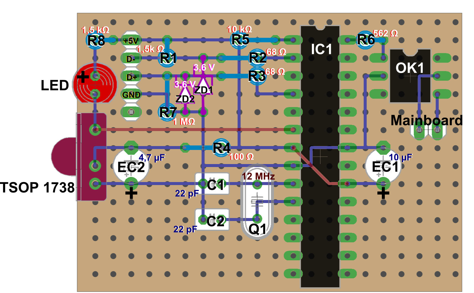

Aufbau des AVRs
Verwendet habe ich den Atmega8-16,
mit 12MHz Quarz,
IR-Empfänger (definiert in irmp.c): TSOP1736 an PD4 (siehe Irmp
Beschreibung)
Optokoppler (definiert in main.c): an PC5
D- (defniert in usbconfig.h): PD0
D+ (defniert in usbconfig.h): PD2 (INT0)
Optional Jumper to GND for Bootloader: PD3 (siehe bootloader config)

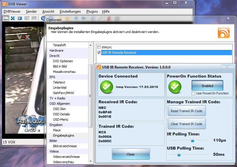

Datenaustausch AVR <-> Host Software
Der Datenaustausch basiert auf dem Beispiel von V-USB: hid-data.
Es werden per Feature-Requests Daten gesendet/empfangen.
Dazu gibt es folgende Report IDs:
HidD_GetFeature (hole Daten vom AVR):
ID1:  (6 Bytes) aktueller empfangener IR-Code, Daten entsprechen der Irmp Struktur.
ID2:  (1 Byte, Boolean) aktueller Status ob PowerOn Funktion aktiviert ist oder nicht.
ID3:  (6 Bytes) aktueller trainierter IR-Code fuer die PowerOn Funktion, Daten entsprechen der Irmp Struktur.
ID7:  (4 Bytes) aktuell verwendete Irmp Version. (Day[Byte], Month[Byte], Year[Word])
HidD_SetFeature (schicke Daten zum AVR):
ID4:  (1 Byte, Boolean) setze PowerOn Funktion aktiv/inaktiv.
ID5:  (6 Bytes) setze/loesche trainierten IR-Code im EEProm.
ID6:  (1 Word) setze IR-Polling Frequenz.
Um an die aktuellen IR-Code zu kommen muss das Feature ID1 durch Polling
abgefragt werden (~10-50ms).
Über die ID6 kann die Polling Frequenz des IR-Empfängers On-The-Fly
geändert werden. Bei mir waren mit der TSOP1736 115µs am besten.
(Bin mir jedoch hier noch nicht sicher ob diese Berechnung richtig ist,
dazu kann mir hier sicher jemand Auskunft geben).
Getestet habe ich das RC5, NEC & SIRCS Protokol.

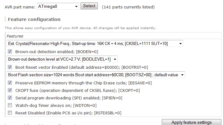

Bootloader
Durch V-USB bietet sich ein Bootloader an. Um diesen zu benützen müssen
die Fuses richtig gesetzt werden (Screenshot im bootloader.zip). Durch
setzen des Jumpers auf PD3 kann dann einfach per der Software
"HIDBootFlash.exe" eine neue Version des USB IR Remote Receivers
eingespielt werden.

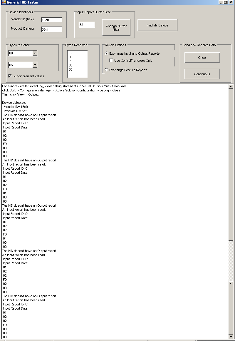

Host Software
Anbei ein Beispiel einer Host-Software mit Delphi2010 Source. Es wird
die JVCL TJvHidDeviceController Komponete benötigt. Mit der
Host-Software kann man alle Funktionen des AVR ausprobieren. Es wird
auch gezeigt wie das Repeat-Flag von Irmp ausgewertet wird. Wird ein
IR-Code mehr als 5 mal wiederholt wird er wieder normal weitergeleitet
(Tastenentprellung).

Autor: Hugo Portisch (portisch)
Datum:
> Beispiel-Source für den Host, der in C/C++ geschrieben ist?
Ja, es gibt vom V-USB Paket das Example "hid-data".
In C/C++ kann das HID-Gerät glaube ich nativ angesprochen werden.
Das Beispiel zeigt einen Datatransfer down & up von 128Bytes. Man müsste
es umbauen, damit die Feature Request IDs und die richtigen Anzahl von
Bytes unterstützt werden. Dazu habe ich aber zu wenig Ahnung von C...
http://www.obdev.at/products/vusb/download.html
> Ist das ein Treiber?
Nein, kein Treiber. Eine Komponente. Sie wird nur zum Kompilieren des
Sources benötigt. Original kann man mit Delphi nicht mit HID-Geräten
arbeiten. Hatte es zuerst auf Native Art versucht (über hid.dll usw).
Dadurch sind die Probleme entstanden, die ich bei meinem anderen Thread
genannt hatte (V-USB geht nicht an jedem USB-Port).
JVCL ist eine Sammlung von Komponenten, eben auch die HID-Komponente um
einfach mit dem Device arbeiten zu können. JVCL per Google: JEDI Visual
Component Library.
USB-Treiber wird wegen HID nicht benötigt! War auch einer der
Hauptgründe warum ich vom Igor USB weg bin!
Derzeit bin ich daran:
Irmp-Version besser als "String" zu übertragen,
neueste Irmp Version einfügen...
@Frank M.: wenn ich alle Prokolle in irmp.c aktiviere werden ja alle
Protokolle mit kompeliert. Dann kann man aber nicht mehr verschiedene
Protokolle "OnTheFly" deaktivieren/aktivieren, oder?
Dies wäre von Vorteil, denn dann werden einfach alle Protokolle
kompeliert und je nach IR-Diode usw per Host-Software
deaktivieren/aktivieren. -> AVR-Source muss nicht extra kompeliert
werden.
Zu dem IR-Polling-Timer:
Er soll ja ~1/10000-1/15000 sein.
Rechne ich so richtig?: (1/10000) / (1/12000000) -1; = 1199 = 100µs?
für 1/15000:
(1/15000) / (1/12000000) -1; = 799 = 66,58µs?
Zählt der Timer von 0 zu 1199? Eignetlich hatte ich gedacht das er von x
zu 0xFFFF zählt. Das würde sich aber nicht ausgehen.
Es geht darum ob die Berechnung, die im Delphi Source drinnen ist,
richtig ist.
Danke!

Anbei der aktuelle Irmp+V-USB AVR Source und ein Update vom Delphi
Source.
Auch ist im AVR Source ZIP-File nun eine Schematik des Aufbaues
enthalten.
Auch ein kleines Bild wie man z.B. die IR-Codes am Host dann verwenden

Beispiel des LOGs der Demo Software:
19:07:34: USB IR Remote Receiver connected
19:07:38: Irmp Version: 17.03.2010
19:07:40: PowerOn Function status: 1
19:07:41: Trained IR Code: Protocol : RC6, Address: 0x0027, Command: 0x000C, Flags: 0x00
19:07:45: Protocol : RC6, Address: 0x0027, Command: 0x0010, Flags: 0x00
19:07:46: Protocol : RC6, Address: 0x0027, Command: 0x0011, Flags: 0x00
19:07:47: Protocol : RC6, Address: 0x0027, Command: 0x0058, Flags: 0x00
19:07:48: Protocol : RC6, Address: 0x0027, Command: 0x0059, Flags: 0x00
19:07:48: Protocol : RC6, Address: 0x0027, Command: 0x005C, Flags: 0x00
19:07:49: Protocol : RC6, Address: 0x0027, Command: 0x0058, Flags: 0x00
19:07:50: Protocol : RC6, Address: 0x0027, Command: 0x0058, Flags: 0x01

hab jetzt schon einiges geschafft. Es gibt nun eine DLL die direkt im
DVBViewer & Girder verwendet werden kann.
Auch kann man per eigener "Auswerte-Software" die DLL laden und die
IR-Codes empfangen.
Somit muss man sich nicht um das Hardware-Handling kümmern.
Es ist eine Doku dabei, was den Gebrauch für Delphi und C erklärt.

Bin mit der 1.0.0.3 schon fast fertig!
Zu dieser habe ich dann auch noch eine Demo-Console-Programm in C für
VS2008:
The DLL PluginName is: USB IR Remote Receiver
The DLL version is: 1.0.0.3
The DLL Copyright is: written 2010 by Portisch
Please define if DLL init by native IR Data or by PAnsiChar!
Press [1] for native IR Data
Press [2] for IR Data in PAnsiChar
Please enter a command!
Init DLL with InitPAnsiChar successfull
Press [s] to show settings dialog
Press [x] to exit
IR Data received: Protocol: NEC, Address: 0x7282, Command: 0x0084, Flags: 0x00
IR Data received: Protocol: NEC, Address: 0x7080, Command: 0x00C7, Flags: 0x00
IR Data received: Protocol: NEC, Address: 0x7080, Command: 0x00C1, Flags: 0x00
IR Data received: Protocol: NEC, Address: 0x7282, Command: 0x00D0, Flags: 0x00
IR Data received: Protocol: NEC, Address: 0x7282, Command: 0x00D1, Flags: 0x00

Es wird nun DVBViewer, Girder und selbst erstellte Programme von der DLL
unterstützt.
Auch ein großes Docu Update...
Auch neu ein VS2008 Demo Console Programm wie man die DLL lädt und IR
Codes empfängt.
mfg
Portisch

Autor: Hendi (Gast)
Datum:

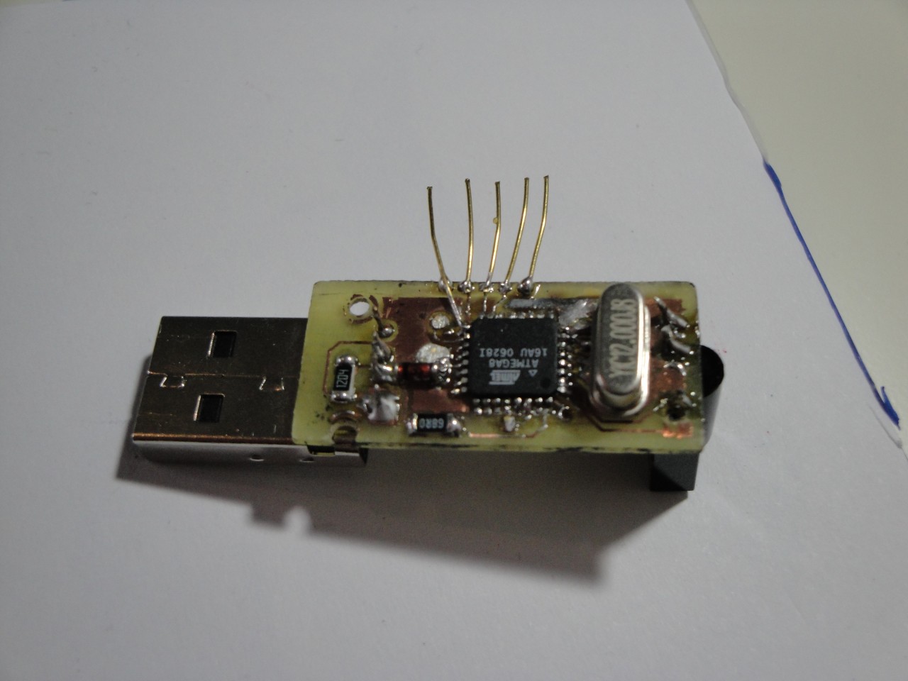

Hi wollte hier mal ein paar Bilder von meinem aktuellsten Empfänger
reinstellen. Denke damit kann sich jeder gut vorstellen, wie so ein
fertiger Empfänger aussehen könnte. Die Platine ist wie ihr seht
doppelseitig aber hat noch ein paar kleinere Mängel^^. Werde versuchen,
diese zu beheben und die Größe noch weiter zu drücken.(Die erste Version
war ungefähr 4 mal so groß aber es ist immer noch Potential vorhanden
:D)
Gruß, Hendi

The included DLL already support NATIVE, DVBViewer, Girder, EventGhost.
I can include also Winlirc support in the DLL if I know how to...
Take a look to the included demos how to use this receiver.
The receiver will send the native IRMP data to the host:
    irmp_data_p->protocol
    irmp_data_p->address
    irmp_data_p->command
    irmp_data_p->flags
The handling of the command(s) is done by the host.

Kann mir jemand verraten welche Fusebits im AVRStudio setzen muss. Am
bestens wäre ein Screenshot. Ich denke das macht schon Sinn, da das
Projekt mit dem AVR-Studio umgesetzt ist. Danke für eure Hilfe.
Autor: Dirk (Gast)
Datum:
Habe jetzt mal gesucht und gefunden. Anbei ein Bild für die Leute, die
mit dem AVRStudio die Fuse einstellen wollen.

Autor: Hendi (Gast)
Datum:
Hi, also es gibt sowei ich weiß auch einen Artikel, wo alles drin steht.
Außerdem istr in dem zip Archiv eine Anleitung enthalten. Funktionieren
tut das ganze wirklich einwandfrei, ich benuttze es mitlerweile mit
EventGhost, da dieses Programm kostenlos ist. Mit der Testversion von
Girder hat aber auch alles sehr gut funktioniert. SMD Layouts habe ich
mittleriwel über 3 versheidene.
1. Sehr großzügig geroutet, mit richtiger ISP Buchse Maße ca 4x4cm
dinseitig
2. so groß, wie ein USB Stick, noch recht viele Vias, Programmierung
über Platine möglich aber nicht mit ISp Adapter, doppelseitig, mit THT
IR Empfänger
3 neuestes Layout, aber bisher noch nicht getestet, da Bauteile fehlen,
sehr weinge Vias trotz übersichtlichem Layout, doppelseitig, noch
kliner/kürzer als variante 2, mit SMD IR Empfänger
Frohe Weihnachten, Hendi

Auf der Projektseite selbst sieht man nur ein Foto einer fertigen

Es ist beim Beitrag ein Foto von einem Lochrasteraufbau dabei. Ich habe
es auch einfach nach Schaltplan aufgebaut.

Ich habe mich mal rangesetzt und die Schaltung Rasterplatinen-kompatibel
aufgezeichnet. Ist die so korrekt? Hatte noch keine Gelegenheit die
nachzubauen. Alle Leitungen sind auf der Unterseite der Platine wobei
die roten isolierte Kabel sein sollten, da sie die dunkelblauen sonst
kreuzen. Die Widerstände R2-R4 dienen gleichzeitig als Brücken.
Ich hoffe der Plan kann einigen weiterhelfen
Autor: Mock (Gast)
Datum:
Hoppla... da hab ich doch glatt die Pins des TSOP vertauscht :)
Für meine Zwecke verbaue ich die die IR Diode auf der Unterseite und
klappe sie um, so dass sie von der Platine weg zeigt. Alternativ kann
man ja auch Pins hinlöten und die IR Diode über ein Kabel verbinden.
Habe gleich eine korrigierte version geuploadet

Mit dem Fuse Calc:
http://www.engbedded.com/fusecalc/
Hätte ich diese eingestellt:
Low 0xDF
high 0xD5
Ext 0xF8
Jedoch läuft es nicht. Hatt jemand einen Tipp?
Autor: Frank M. (ukw) Benutzerseite
Datum:
Hugo Portisch schrieb:
> Jedoch geht der Bootloader nicht. Habe die Address auf 0x3800 geändert
> aber es wird kein USB Device erkannt.
0x3800 (in Bytes, 0x1C00 in Worten) wäre korrekt.
> Low 0xDF
> high 0xD5
> Ext 0xF8
Der µC läuft doch mit 5V, oder? Dann hätte ich folgendes genommen:
Low 0xFF
high 0xD4
Ext 0xF8
Die Unterschiede sind marginal: Längere Anlaufzeit für den Quartz und
Brown-Out-Level auf 4,3 statt 2,7 Volt.
Datum:
Der Empfänger kann die Harmony sicher empfangen.
Ich habe meine Universal Fernbedienung z.b. auf ein Humax PVR
eingestellt (NEC-Protokol).
Jedoch weis ich nicht wie die Auswertung der Daten erfolgen soll.
Unterstützt XBMC Inputplugins? Dann könnte ich den Support in der DLL
hinzufügen.
Ansonsten kann man es über EventGhost oder Girder auswerten und die
IR-Befehle in Tastendrücke umwandeln.

Ich werde mich auf die Suche nach den Bauteilen machen.
Schwierig ist scheinbar die Fotodiode TSOP 17**. Meinst Du ich kann
dafür auch die Osram SFH 5110 einsetzen? Die Betriebsspannung und der
Betriebsstrom sind laut Datenblatt recht nah beieinander.
In welcher Bauform benötige ich die Kondensatoren?
Die im Foto verbauten sehen aus wie Tantal-Kondensatoren?

Ich habe eben mal ein bisschen mit dem "generic_hid_cs"-Beispiel von Jan
Axelson (http://www.lvr.com/hidpage.htm) und dem USB-IRRR gespielt.
Ergebnis anbei.
DLL_Demo.txt -> 2x eine Sequenz aus 5 Tasten mit Hugos DLL_Demo
empfangen
generic_hid_cs.PNG -> 1x dieselbe Sequenz aus 5 Tasten mit o.g.
"generic_hid_cs"-Beispiel ohne irgendwelche Anpassungen (außer VID &
PID). Bei "Bytes to Send" oben 01 eintragen und das Häkchen entfernen
oder lassen (macht erstmal keinen Unterschied). Dann auf "Once" klicken
und FB-Taste drücken.
IDE ist VC#2008EE, wie geschrieben ohne weitere Anpassungen, dlls (auch
NICHT die "USB_IR_Remote_Receiver.dll" von Hugo) oder Sonstiges...
Ich habe ehrlich gesagt sehr wenig Erfahrung mit VC# und USB aber so
schlecht sieht das nicht aus, finde ich. Kommentare sind ausdrücklich
erwünscht.
Autor: Michael K. (kichi)
Datum:
Michael K. schrieb:
> Bei "Bytes to Send" oben 01 eintragen und das Häkchen entfernen oder
Das scheint das Ganze insgesamt nicht zu beeinflussen.
Die gleichen Ergebnisse lassen sich mit der "generic_hid_vb", ebenfalls
von o.g. Seite, und VB2008EE erzielen. Nur für den Fall dass jemand
Basic bevorzugt...

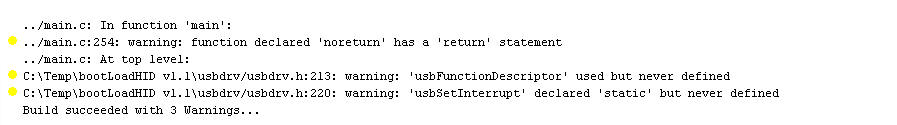

Hello everyone!
Sorry for english.
I try build this remote receiver.I use Atmega8. First i try bootLoadHID
v1.1 compile under AVRStudio with AVRGCC and i get this warnings.(you
will see on attached picture) What is the problem and the solution? (The
USB IR Remote Receiver 1.6 compile is working correctly, i am not
getting warning message) Thank You.
Datum:
@San398:
Just ignore this warnings!

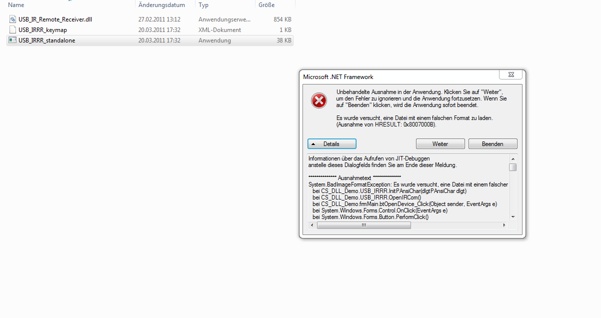

Autor: Hendrik S. (_hendi_)
Datum:
Warte, ich mache einen Screenshot. Siehe Anhang sry für evtl falsche
Bildgröße, Format, was auch immer ich habe gerade nur sehr wenig Zeit
LG, Hendi
Datum:
Aktualisierte Version im Anhang. Versuch es mal damit.
Datum:

>> 1. Da der Powerbutton bei der ersten Betätigung gelernt wird, wie kann
>> man diesen wieder ändern? bzw. wie löscht man das EEProm?
Der gelernte Code kann durch die DLL gelöscht werden. Also Optionen
Fenster öffnen und Clear Trained Code auswählen.
Der nächste erkannte IR code wird dann wieder gespeichert.

wirklich schönes Projekt. Leider gibt es im Wiki keine Stückliste und
ich habe als Elektronik-Laie etwas Probleme die Kondensatoren aus dem
Schaltplan rauszuziehen. Daher die Frage: welche Art von Kondensatoren
C1/C2, EC1/2 werden verwendet?
Autor: Micha (Gast)
Datum:
Dirk W. schrieb:
> Daher die Frage: welche Art von Kondensatoren C1/C2, EC1/2 werden
> verwendet?
Die Werte stehen dabei. Technologie ist egal, vermutlich läuft es auf
Keramik für C1/C1 und Keramik oder Tantal-Elko für EC1/EC2 raus. Sieh
einfach nach was der Lieferant deiner Wahl in der Bauform deiner Wahl
auf Lager hat.
Datum:
Es befindet sich im Packet ein PDF: www.reichelt.de.pdf
Das ist eine Stückliste und zeigt was für Kondensatoren verwendet
werden.
Generell ist es nicht so dragisch ob Elko oder Tantal-Elko. Die 2 22p
sind Keramikkondensatoren. Man kann die Elkos auch in SMD Bauform nehmen
wenn man sich ein Layout erstellt.

Gibts evtl noch eine Empfehlung für ein Gehäuse? Eine offene
Lochraster-Platine findet meine Frau bestimmt nicht so schick.
Datum:
Ich selber habe immer noch den Lochrasteraufbau im Gebrauch.
Dieser ist aber im PC Gehäuse. Wie man am Foto erkennen kann stecke ich
ihn direkt mit einm 10 poligen IDC Flachband am internen USB-Port an.
Den Empfänger habe ich mit ~10cm Kabel (altes Audiokabel was beim
CD-Laufwerk dabei war) an die Front des PC versetzt damit er die IR
Signale empfangen kann. Somit ist gar nichts mehr sichtbar.
Aber ein Gehäuse kann man sich schnell un günstig bei Reichelt/Rs
Komponents usw besorgen.

ich habe die Schaltung in SMD nachgebaut, allerdings nicht den ATMEGA8
sondern den ATMEGA168P-20AU genommen und versuche nun den mit Ponyprog
über die parallele Schnittstelle zu programmieren.
Leider klappt das ums verrecken nicht. Nun habe ich hier irgendwo
gelesen, dass Ponyprog den 168p nicht unterstützt.
Stimmt das und wenn ja, mit was programmiere ich das Ding dann? Brauche
ich einen anderen Programmer, bis jetzt habe ich nur das ganz einfache
ISP-Interface (siehe Schaltplan hier vom Projekt).
Vielen Dank
Stefan

habe jetzt auch mal den Referenzschaltplan hinzugefügt, den ich versuche
aufzubauen, nur halt mit anderen Bauteilen.
Geht das ganze eigentlich mit 20Mhz und ein Spannungsteiler oder bewege
ich mich in eine völlig falsche Richtung?
Ich habe übrigens die IRMP-Bauteile vollkommen weg gelassen, ich wollte
mich erstmal mit V-USB beschäftigen und das Projekt als mein
Referenzprojekt nehmen.

Und was willst du mit dem Konstrukt um R1 bis R5 und R7 erreichen? Hast
du das exakt so aufgebaut?
Datum:
@Lars L.
Das kann so wie du es aufgezeichnet hast nicht funktionieren.
Auch habe ich einmal deine Schaltung vereinfacht nachgezeichnet.
1. Du machst einen Kurzschluss mit D+ und D-.
2. Es gehört nur D- auf ~3,6V Pegel, D+ hängt in der "Luft". Es wird nur
der Pegel beider Datenleitungen auf 3,6V begrenzt um keine Probleme mit
moderneren USB Host zu haben.
3. Der 1,5k Ohm Pullup bei D- ist wichtig weil ansonsten der PC nicht
erkennt ob USB 1.11 oder USB 2.0 Device.
4. Die 68 Ohm begrenzen den Strom zwischen AVR und PC in den
Datenleitungen, sonst nichts.
Mit Spannungsteilern das aufzubauen ist nicht so einfach und geht
weniger gut. Der AVR spuckt 5V aus und es dürfen aber nur 3,6V an die
Datenleitung.
Mann kann auch 2x1N4184 Dioden in die Versorgung als Spannungsabfall (5V
- 0,6V - 0,6V = 3,8V) des AVRs hängen - wenn dieser dann noch läuft.
Dann kann man sich die Z-Dioden an den Datenleitungen sparen.
Das einfachste ist und bleiben die 2 Z-Dioden. Die kosten dann auch
nicht die Welt.
Und wenn du mit 12Mhz kompilierst solltest du auch einen 12Mhz Quarz
einsetzen.

für die Fuses:
Der Bootloader hat den Vorteil:
Es muss nur einmal der Bootloader mit dem Programmer programmiert
werden. Danach kann über die DLL die Firmware einfach neu runtergespielt
werden.
http://www.mikrocontroller.net/articles/USB_IR_Rem...
