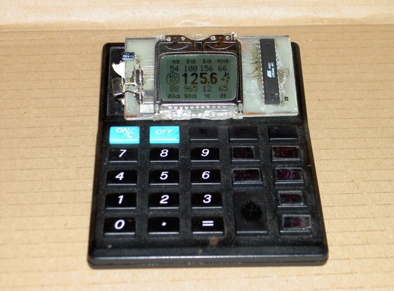

Und zwar möchte ich und meine Kollegen einen Taschenrechner mit den 4
Grundrechnungsarten selber bauen und wir bräuchten ein paar Vorschläge
für einen passenden Schaltplan.
Wir wollen mithilfe eines µControllers (NXP-P89LPC936) diesen
Taschenrechner zum Laufen bringen.
Vielen dank für die hilfe schon im voraus.

von Karl H. (kbuchegg)
Dominik P. schrieb:
> und ja wir MÜSSEN ein projekt machen und wir haben uns gedacht, das ein
> rechner eine realisierbare aufgabe wäre.
Ja, durchaus.
µC hernehmen und laut Datenblatt seine Rundumbeschaltung herstellen, die
er zum Arbeiten braucht.
An die Ports anschliessen
  ein LCD (oder ein paar 7-Segmentanzeigen, LCD ist aber einfacher)
  eine Tastematrix
Programm schreiben.
Du du den µC schon kennst, könnt ihr ja mal die Schaltpläne eures
Humerboards studieren. Und da ihr diese Board ja anscheinend auch schon
habt, spricht doch nichts dagegen, dieses mal als zentrale
Entwicklungsumgebung herzunehmen, an dem man ausprobiert wie man ein LCD
oder eine Tastenmatrix anschliesst.

Ihr erwartet aber keinen fertigen Schaltplan? Nehmt ein fertiges Display
mit 2x16-Zeichen und ein paar Kurzhubtaster oder eine fertige
Zahlentastatur. Das ganze an einen beliebigen µC. Strom aus 9V-Block und
7805-Spannungsregler.

von Dominik P. (prp)
das problem ist dass wir das "humerboard" verwenden müssen.
das programm zu schreiben ist auch nicht wirklich das problem.
wir brauchen eigentlich nur eine funktionierende eagle schaltung.
wir erwarten auch nicht wirklich, dass wir eine fertige schaltung
bekommen, nur wollen wir etwaige fehler vermeiden.
wir haben uns gedacht dass wir den rechner mit einer lcd anzeige und
einer tastenmatrix realisieren können. und als µC brauchen wir das
humerboard. und das ganze läuft mit einem akku für modelflugzeuge.
von MaWin (Gast)
> P89LPC936
25 I/O Ports und PowerDown Mode reicht, aber reicht nicht zur
direkten Ansteuerung einer rohen LCD Anzeige. Also entweder
eine stromfressende LED Anzeige, oder eine stromfressende
alphanumerische LCD, oder einen LCD-Treiber-Chip für die bei
Taschenrechnern normalen LCD Gläser mit 10 7 Segment Stellen.
> Warum so ein altmodisches Teil?
Beherrscht du dessen Programmierung nicht und kannst deswegen dem
Dominik nicht helfen ? Von der Leistung her reicht der locker,
selbst halbwegs intelligente Leute (BusiCom) haben schon mit dem
Bruchteil der Leistung taschenrechner bauen können.
> > Strom aus 9V-Block und 7805-Spannungsregler.
> Warum wird nur immer wieder so ein Fusch vorgeschlagen?
Der Pfusch liegt aber eher darin, eine 7805 zu nehmen,
der bereist 5mA selbst verbraucht, und bei 7.5V Eingangsspannung
aussteigt und damit die BNatterie gar niczt leer bis auf 6V
bekommt. Mit einem LP2951-5 kann man 9V Blöcke aber gut verwenden.
> Nehmt ein fertiges Display mit 2x16-Zeichen
Auf so was wird's hinauslaufen.
danke MaWin, du hast uns sehr geholfen.
wir werden jetzt einen LCD-Display mit 2x16Zeichen verwenden und auch
kurzhubtasten.
wir haben uns auch schon einige datasheets angesehen und würden jetzt
noch gerne wissen, wie wir die taster am besten zum µC anschließen
können.
