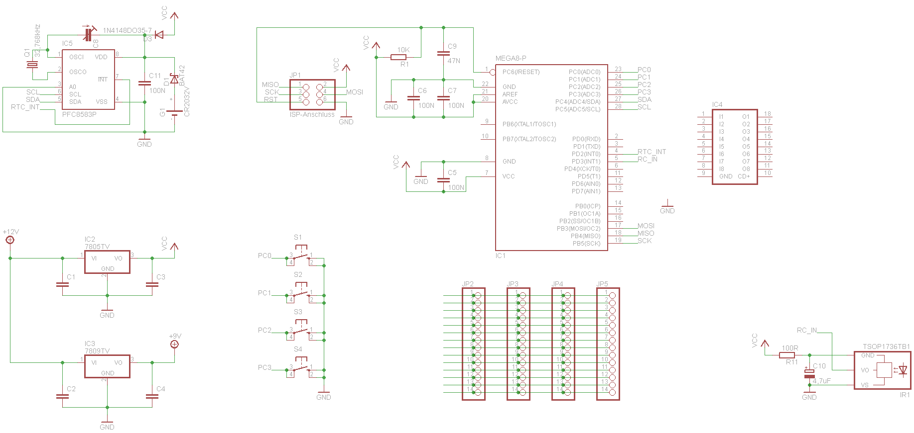

Ich versuch mal nen Schaltplan hochzuladen wo ich grad stehe

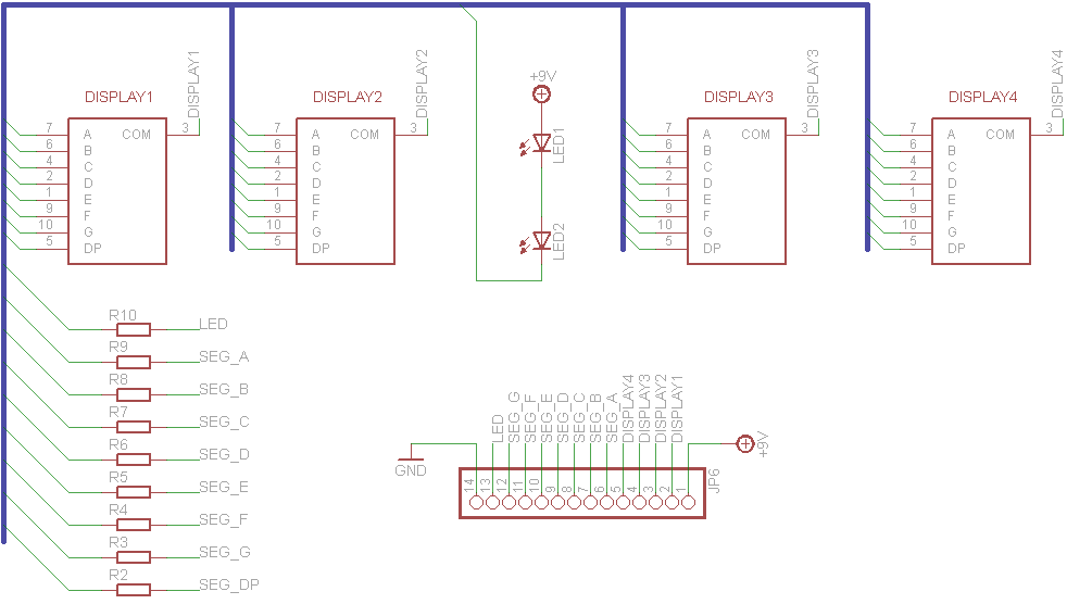

von Andy K. (marc86)
Es soll eine Uhr werden. Insgesamt sollen 4 Anzeigen mit jeweils 4
7Segmentanzeigen + 2 LEDs angeschlossen werden per Flachbandkabel an die
Hauptplatine.
Die 7 Segmentanzeigen sind recht groß und benötigen 7,4V daher arbeite
ich mit 2 Spannungen einmal 5 Volt für die Steuerung und 9 Volt für die
Anzeigen.
Das ganze wird später mit nem externen Netzteil betrieben welches 12V
zur Verfügung stellt
Bei den Treibern bin ich mir nun unsicher. Wegen den 4 Transistoren fürs
Multiplexing sowieso.
Der ULN2803 soll pro array 500mA abhaben können. Meiner Meinung nach
müsste der also ausreichen in meinem Fall.
Die einzelnen Segmente sind im Datenblatt mit 20mA angegeben.
Durch die 4 Transistoren (welche noch nciht eingezeichnet sind) würden
somit kurzzeitig 2240mA fließen (20mA  7  4 * 4)
Durch den ULN2803 würden kurzeitig pro Array 320mA fließen (20mA*4*4)

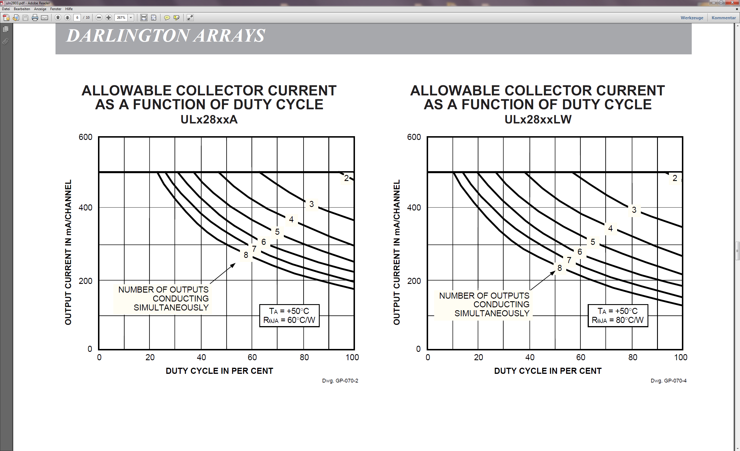

von MaWin (Gast)
> Meinung nach müsste der also ausreichen in meinem Fall.
Du scheinst Antworten nicht gerne zu lesen.
> würden somit kurzzeitig 2240mA fließen (20mA  7  4 * 4)
Ja. Dann sollten sie so viel auch aushalten.
Ja ich will aber wissen wieso es nicht hinhaut mit dem Treiberbaustein.
Ich versteh die Rechung auch nicht. Im Datenblatt steht 500mA ich lass
aber im schlimmsten Fall nur etwas mehr als die hälfte drüber laufen und
das soll nicht gehen.
Das steht im Widerspruch zum Datenblatt. Was soll ich denn nun bitte
schön glauben?
Der  IRF7316 würde sich also anbieten als Schalter für das Multiplexen?
"Tu Dir einen Gefallen und nimm normale Bipolartransistoren wie den
BD437. Der ist außerdem Spottbillig."
Da wüsste ich auch gern wieso? Weil er billiger ist, oder was ist der
Grund?
von Andreas D. (rackandboneman)
Einen PNP-BJT kann er ohne Probleme knackig durchschalten mit -5V
relativ zum Emitter.
von MaWin (Gast)
Nein. Duu solltest es nur mal zu Ende lesen,
und nicht schon bei der Überschrift stehen blieben.
ALLOWABLE COLLECTOR CURRENT AS A FUNCTION OF DUTY CYCLE
> Weil er billiger ist, oder was ist der Grund?
Jonathan dachte wohl, der könne die 2.56A schalten.
Bloss hat er übersehen, daß er dazu 256mA Basisstrom braucht,
und die aus einem AVR nicht rauskommen.
Man müsste vor den BD433 noch einen BC547 als Treiber
davorschalten, und das 8 mal um den ULN2803 durch was
ausreichend leistungsfähiges ersetzen zu können.
         +5V
         15R
uC -120R-|<  LEDs
          |E  |
    BC547 +--|< BD433
              |E
             GND
MaWin
Wir reden jetzt schon vom selben Bauteil oder?
http://www.datasheetcatalog.org/datasheets/90/366828_DS.pdf
Gleich erste Seite heißt es:
Collector Current – Continuous IC 500 mA
Für mein Begriffe heißt das dass ich da maximal 500mA durchgängig laufen
lassen kann.
Ich komm eh auf maximal 320mA. Ich seh beim besten Willen nicht wieso
das nicht passen sollte
von MaWin (Gast)
> Ich seh beim besten Willen nicht wieso das nicht passen sollte
Tja, es steht dort "Maximum Ratings" drüber.
Das sollte dir schon zu denken geben.
Beispielsweise steht dort auch 50V, aber 50V * 500mA = 25 Watt wird er
sicherlich nicht können, schon gar nicht 8 mal.
Maximum Ratings gelten immer einzeln.
Es gibt noch viele weitere Angaben, z.B. 125 GradC max. Temperatur, und
einige Spannungen (bei 350mA 1.6V, keine Angabe für 500mA), auch das
Andere Datenblätter machen es dir einfacher, die haben schon Strom *
Spannungsabfall gegen Temperaturerhöhung und Anzahl Kanäle
gegengerechnet:
http://www.rentron.com/Files/uln2803.pdf
Da sind schöne Diagramme drin. Kein Wunder, Originalhersteller statt
billiges Replikat.

Wenn ich das richtig verstehe heißt das doch in dem Bild linkes
Diagramm, dass ich in etwa 200mA konstant auf allen 7 Kanälen
gleichzeitig fliesen lassen kann  und dauerhaft (bei DutyCycle 100)
oder?
Auch hab ich in dem Datenblatt irgendwo gelesen dass man Ausgänge
parallel schalten kann um die Leistung zu erhöhen. Wenn ich nun 2 von
diesen Bausteinen nehme käme ich doch auf bis zu 400mA pro Kanal
durchgängig
Wenn ich nun den 2803 nicht direkt von dem Hersteller kaufe sondern von
einem anderen, müssten die Spezifikationen doch im großen und ganzen
auch die gleichen sein.

Auch habe ich insgesamt ja 4 komplette Displays für die Uhren. Man soll
die Uhr von allen 4 Seiten ablesen, daher hab ich pro(!!) Seite 4 7
Segmentanzeigen und 2 LEDs für die Sekundenanzeige. Das ganze läuft ja
dann parallel mit allen 4 Seiten.
Wenn ich nun von 10mA pro Segment ausgehe wäre ich immer noch bei 1,12A
, denn 7Segemente*4Ziffern*4Seiten.
Möchte die Platine aber lieber etwas größer als zu klein Auslegen, von
daher hät ich schon gerne die 20mA pro Segment auch wenn wie du sagst
man bei 10mA warscheinlich eh kein Unterschied sehen würde. Macht für
alle 4 Seiten mit den jeweils 4 7Segmentbausteinen 320mA. Wenn ich nun
2mal den 2803 nehme würde doch jedes Darlington Array mit 160mA
belastet. Das müsste doch hinhauen oder?
Ja die Anzeigen sind auch net grad klein.
2,5A würde ja hinhauen weil in den Datenblättern ja auch oft von 300mA
rede ist.
Okay die 500mA sind dann das absolute maximum PRO darlington array das
hat ich am anfang wohl falsch verstanden aber ist mir mittlerweile klar.
Falls das mit den 2,5A stimmt würde der ja so eben reichen, aber das
wären ja schon ne ganze Menge für das kleine Gehäuse, dann würde ich
lieber 2 parallel schalten
Wäre auch machbar. Aus dem anderen Datenblatt hab ich ja ca. 200mA
gelesen pro Kanal wenn man 7 Arrays benutzt. Wären 1400mA insgesamt
würde für 2 Displays also insgesamt 8 7 Segmentanzeigen reichen
Wenn das klappt wäre super
von MaWin (Gast)
Ja.
> dass man Ausgänge parallel schalten kann
Ja. Aber für 400mA (350) muß man das nicht, das schafft ja schon ein
einzelner. Man lässt die 4 anderen einfach unbenutzt.
> Spezifikationen doch im großen und ganzen auch die gleichen sein.
Ja.
von gerhard86 (Gast)
Mach doch besser auf jede Displayplatine kleine Treiber, entweder ein
Pärchen ULN oder eben BC327 für die high side. Das ist der selbe Aufwand
und so führst du die Versorgungsspannungen + Steuerleitungen auf jede
Displayplatine, und hast nicht elends lange Kabeln über die hunderte mA
mit 1-2kHz und steilen Flanken fließen. Und du kannst theoretisch auf 10
displays auch erweitern wenn du willst.
