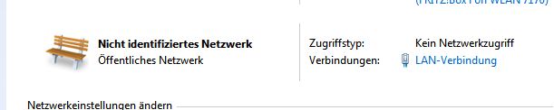

Das is meine Main und die TCPIP config und die Hardware Profiles habe
ich mal oben angehängt.
Also ich denke der DP83848 wird auch korrekt angesprochen, lan buchse
blinkt ja und wenn ich mit patchkabel zum laptop verbinde bekomme ich
auch ein nicht identifiziertes netzwerk wie man im angehängten bild
sehen kann.
Version vom stack weiß ich grad nich genau aber es ist die aktuelle von
der microchip homepage.
