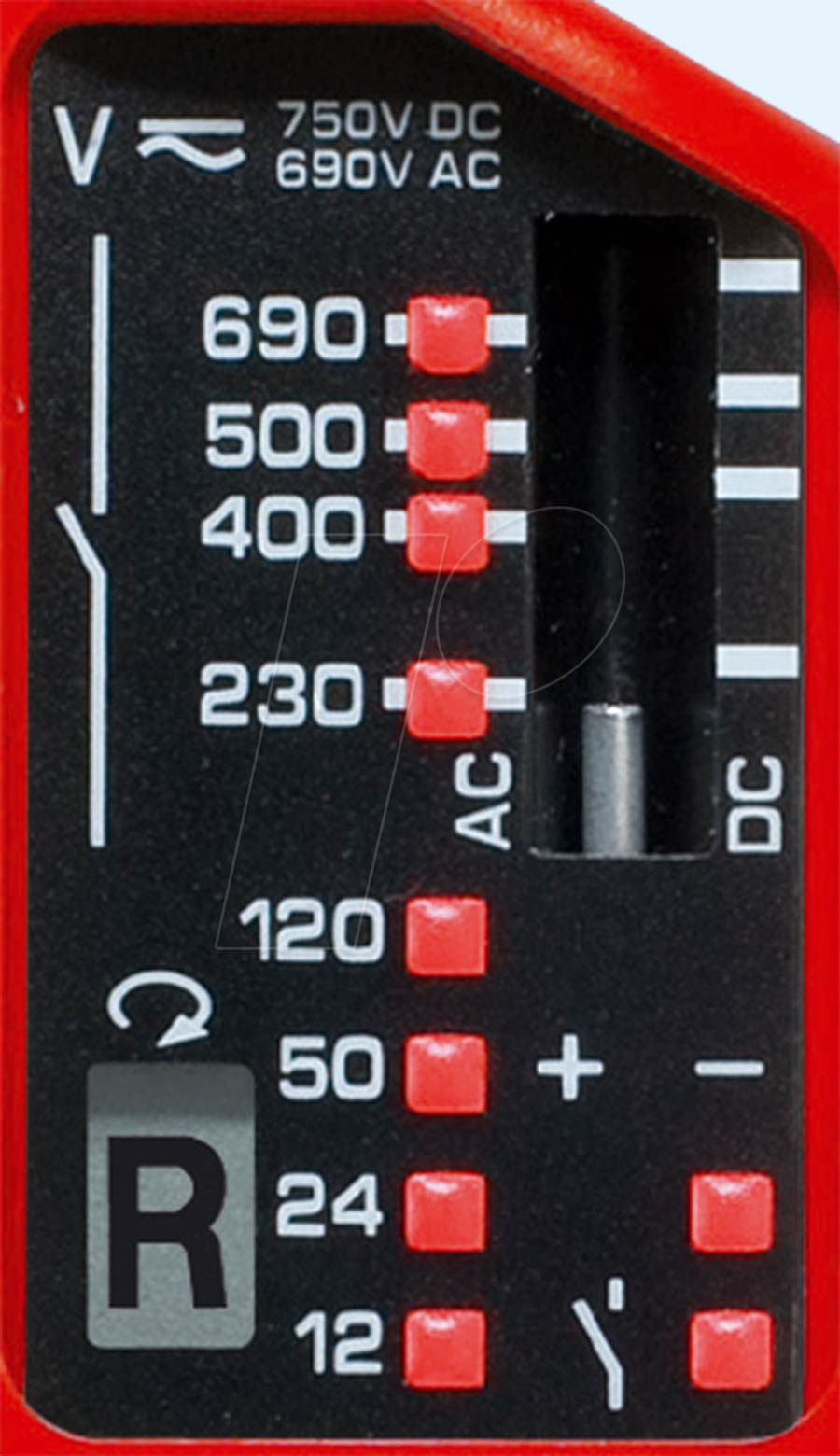

hartmut schrieb:
> Der Duspol expert ist in der Tat etwas merkwürdig.
> Hält man die L1-Spitze an Phase und die L2-Spitze in die Luft, so
> leuchtet er erwartungsgemäß. Aber manchmal leuchtet auch die LED für
> Kurzschluss (das ist die rechts neben der 50) und manchmal piept er
> sogar.  Wenn er nicht piept und man drückt mit den Fingern etwas das
> Kabel, so fängt er manchmal an.
Laut Bedienungsanleitung piept der "expert" nur wenn die beiden
Messpitzen kurzgeschlossen werden. Das ist ja nicht der Fall, wenn du
eine Spitze in die Luft hälst. Vermutlich ist dein "expert" kaputt.

von Unitest (Gast)
Wirklicher Unsinn...wieso fehlerhafter Duspol?
Der Zustand mit freihängender 2ten Elektrode ist nirgends definiert.
Es ist eher ein Qualitätsmermal für excellente Empfindlichkeit.
Außerdem muß unterschieden werden zwischen dem sauberen Piepen bei
niederohmiger Durchgangsmessung und dem Plärren bei fehlendem 2ten
Pol(bei Wechselspannung).
von ich (Gast)
In der Bedienungsanleitung (Duspol expert) ist dieser Betriebsfall unter
Punkt 4.1 beschrieben! Da steht auch, dass in diesem Falle im Display
"R" angezeigt wird, was in der Praxis aber nur manchmal geschieht. Vom
Piepen und Aufleuchten der Kurzschlussanzeige steht bei einpoliger
Messung nichts. Es wird außerdem gesagt, dass die freihängende
Kontaktelektrode nicht berührt werden darf.

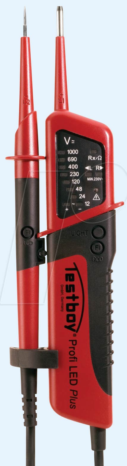

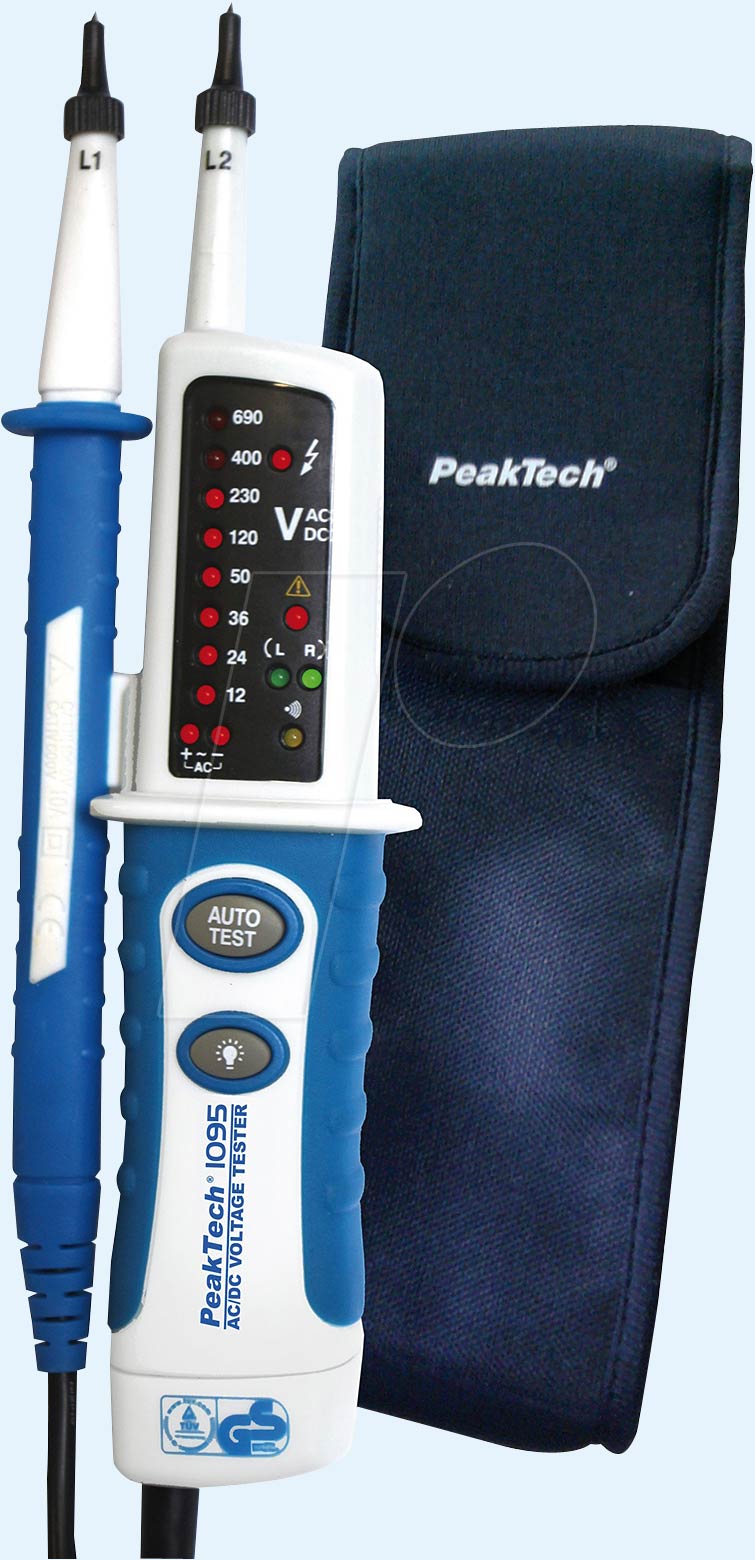

von Franz (Gast)
PEAKTECH 1095 :: AC/DC-Spannungsprüfer, TÜV/GS-geprüft
http://www.reichelt.de/Spannungspruefer/PEAKTECH-1095/index.html?ACTION=3&GROUPID=4021&ARTICLE=110433&SHOW=1&START=0&OFFSET=16&;PROVID=2402
TESTBOY LED PLUS :: Testboy Profi LED Plus - Spannungsprüfer
http://www.reichelt.de/Spannungspruefer/TESTBOY-LED-PLUS/index.html?ACTION=3&GROUPID=4021&ARTICLE=107354&SHOW=1&START=0&OFFSET=16&;PROVID=2402
Die beiden würde ich favorisieren, und für seine eigene
Arbeitssicherheit hat doch jeder Elektrofachmann dann noch seinen
eigenen Verstand.
Oder sind da irgendweilch Leute nicht nur kostenlos, sondern auch für
umsonst in die jeweilige Schule gegangen?

von Dominik (Gast)
Timm Thaler hat mit seinem (durchaus nicht unwahrscheinlichen) Szenario
völlig recht. Ein einfacher Duspol zeigt da nichts an. Ich habe so einen
von Bennig von meinem Arbeitgeber (wahrscheinlich der billigste): Der
hat auch keine Knöpfe zur Lastzuschaltung und auch keine Drehfeldanzeige
(jenes "R"). Einpolig misst der überhaupt nichts!

von Martin P. (martin_p80)
Anstelle eines teuren DUSPOL gibt es auch verschiedene Geräte von
anderen Herstellern zum halben Preis. Bei DUSPOL zahlt man hauptsächlich
für den Namen. Ein so primitivres Prüfgerät muss nicht so teuer sein.
