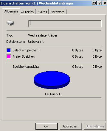

Moin Gemeinde, ich habe ein Problem an meinem Rechner, bei dem ich mit meinem Latein am Ende bin. Win XP, Version 2002, SP3, USB2.0, HP-Mini-Tower, AMD San Disk Cruzer Edge 16GB, Fat32 formatiert Problem: Win Xp erkennt meinen USB-Stick, genauer gesagt das Dateisystem, immer nur nach einem Neustart. Ziehe ich ihn ab und versuche es erneut, Klappt es nicht mehr. Das Problem ist dabei nicht der Stick selbst, sondern die Laufwerksdaten bei denen sich Windows weigert. Der Stick selbst wird erkannt und bekommt einen Laufwerksbuchstaben zugewiesen. Das funktioniert immer. Ab dem 2. Mal anstecken braucht XP eine halbe Gedenkminute in der der Explorer verharrt. Danach erscheint das Laufwerk als "Typ: Wechseldatenträger" mit dem Namen "Wechseldatenträger" (G:) und das Teil ist leer, also ohne Dateien, obwohl es voll ist. Der Eigenschaftendialog des Laufwerks zeigt dann an: Dateisystem: Unbekannt. Und genau das scheint das Problem zu sein. Der USB-Stick selbst ist sauber vorhanden. Sämtliche USB-Tools zeigen den auch einwandfrei an mit Treiber Seriennummer, etc. In der Datenträgerverwaltung ist der Stick jedoch NICHT sichtbar unter Wechselmedien ebenfalls nicht. Starte ich den Rechner neu und stecke den Stick an, wird das Laufwerk sauber erkannt, und taucht als Fat32 Laufwerk mit Label "USB 16GB (G:)" auf (USB 16GB hatte ich als Namen vergeben) Scheinbar "hängt" irgendwie die Verbindung zwischen USB/Treiber/Hardware und Festplattenverwaltung/Laufwerkslogik etc. Ich habe mittlerweile USB-Treiber neu installiert, sämtliche USB-Hardware deinstalliert und neu installiert. Verschiedene Ports probiert (alle gleiches Verhalten), usw- Hat da einer eine Idee für ? Gruß, A

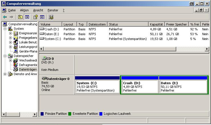

Das Teil macht mich wahnsinnig. 1. Stick ist auf einem freien Laufwerksbuchstaben. (L:) 2. Der Stick ist im Explorer auch zu sehen, als L: Wechseldatenträger 3. Der Stick ist NICHT in der Datenträgerverwaltung zu sehen -> Somit kann ich auch keinen neuen Buchstaben zuweisen. Wenn ich den Stick eintstecke, dann braucht der Explorer (oder was auch immer dahinter ist) so ca. 30s bis er wieder reagiert. Es ist als ob da auf einen Dienst oder irgendwas gewartet wird, der die Laufwerkseinstellungen vornimmt. Scheinbar kommt dieser Prozess aber nicht zum Ende und legt zwar den Buchstaben an und mounted den Stick, aber mounted nicht das darauf enthaltene Volume. Nach 30s wird das Warten dann abgebrochen und der Stick ist fortan im Explorer sichtbar, aber halt leer. Ich hänge mal ein paar Screenshots dran. Der Treiber volsnap.sys ist gar nicht eingebunden, sondern disk.sys und partmgr.sys (Zu sehen in den Treiberdetails Hardware). Irgendwie kratzt das ja an meinem sportlichen Ehrgeiz....

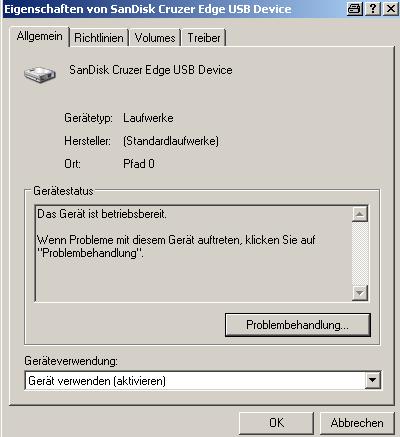

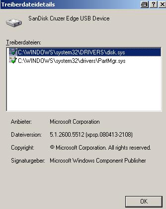

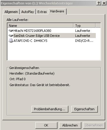

Hier mal ein paar Screenshots zur besseren Vorstellung A.
Möglicherweise hast du ein Rootkit auf deinem PC, welches sich in Laufwerkszugriffe hängt und fehlerhaft arbeitet. Sind irgendwelche Laufwerksemulatoren á la Alcohol oder Dämontools installiert?

Hi, die Hardware-Treiber auf deinen Bildern scheinen OK zu sein. Ich meinte STANDARDVOLUME (SV) unter "Speichervolumes" im Geräte-Manager. Schau mal nach, ob ein SV für deinen Stick angelegt wird. Die nicht verwendeten, sind ausgegraut und werden standardmäßig nicht angezeigt. Oft hat auch die Radikalkur geholfen, alle ausgegrauten, ausgeblendeten, d.h. momentan nicht verwendeten USB-Contoller und SV zu löschen. Bei mir erscheinen die USB-Sticks unter Datenträgerverwaltung und Medien (mehrere XP-PCs). Man könnte noch testen, ob ein anderes USB-Laufwerk den Buchstabe L: annimmt und der Stick dann auf M: geht, immer ohne HUB und die gleiche USB-Buchse. Jeder Buchsenwechsel legt vermutlich ein neues SV an. Irgendwann wird es zuviel. Eventuell ist auch ein benötigter Dienst abgestellt?

Die SV-Treiber (VolSnap.sys) scheinen OK. Unter "Laufwerke" im Geräte-Manager wäre noch zu prüfen, ob der Stick als LW "San Disk Cruzer Edge" angezeigt wird, bzw. doppelt oder mehrfach vorhanden ist. Immer mit der Variablen "DEVMGR_SHOW_NONPRESENT_DEVICES" = 1, sonst sieht man es nicht. Momentan weiß ich keine weitere Erklärung dafür, dass der Stick nach reboot nicht in der Datenträgerverwaltung als LW L: mit den anderen Partitionen erscheint. Es wäre noch zu testen, ob Unterschiede bestehen nach Power ON, RESET oder reboot, ev. auch Ruhezustand. Unklar ist auch der Sprung von LW G: (1. Beitrag) zu LW L:? Normalerweise werden die LW-Buchstaben dem ABC nach vergeben (G --> H). Das sieht wirklich so aus, als ob die Laufwerkszuordnung mal manuell verändert wurde oder die BIOS-Hardware-Erkennung etwas anderes macht als XP, z. B. den Stick als Festplatte erkennt. Gruß Claus
