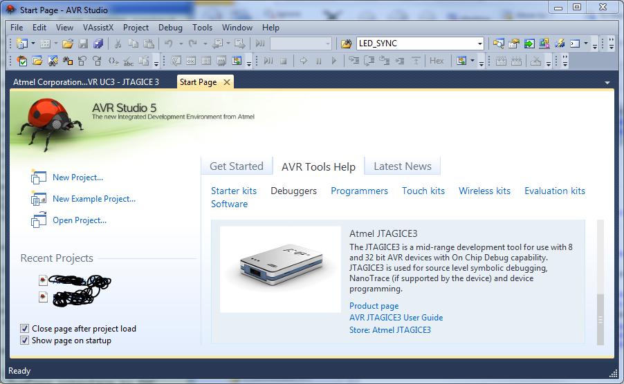

Hi @ All, ich glaub ich bin im falschen Film! Das kann doch nicht wahr sein. Es gibt offenbar keinerlei Anleitung zum JATGICE3 von Atmel. Bei einem 200€ Programmer unglaublich. Es ist so überhaupt nicht möglich diesen ordentlich zu benutzen, weil noch nicht mal die Pinbelegung vollständig dokumentiert ist! Ich hab die komplette DVD (lag bei) durchsucht. Die kennt den JTAGICE3 noch nicht mal! Die listet unter Programmer und Debugger den JTAGICE3 überhaupt nicht auf! Hallo seid ihr völlig Gaga? Ihr könnt doch zu einem Produkt nicht ne CD beilegen, bei der nichts von dem Produkt drauf ist! Online listet Atmel unter JTAGICE3 - Documents einfach gar nichts: http://www.atmel.com/dyn/products/tools_docs.asp?category_id=163&family_id=607&subfamily_id=760&tool_id=17213 Die Hilfe von AVR-Studio spuckt nur 404 Errors aus, obwohl ich definitiv online bin! Ich finde das einfach unverschämt Kunden die bereit sind 200€ für einen Programmer zu bezahlen einfach so dastehen zu lassen! Gut ich hab mit Studentrabatt nur 120€ bezahlt aber trotzdem. Wenn jemand irgendwo ne Anleitung aufgetrieben hat bitte hochladen. Mfg Bimbo385

Hi! Also, wenn ich beim AS5 auf der "Start Page" auf "AVR Tools Help" gehe, dort "Debuggers" auswähle und ganz nach unten scrolle, dann finde ich auch den JTAGICE3. Da gehen bei mir alle Links. Der mittlere öffnet die JTAGICE3 User Guide Seite auf meinem Rechner (lokal): http://127.0.0.1:47873/help/1-4776/ms.help?method=page&id=JTAGICE3USERGUIDE&topicversion=0&topiclocale=EN-US&SQM=1&product=AVRStudio&productVersion=5&locale=EN-US Die Hilfe zu VS2010 oder AS5 ist sehr empfindlich. Das schießt man sich schnell ins Knie. Ich habe das nach stundenlangem Probieren von Tips aus dem Netz aufgegeben und den Rechner neu installiert. Gruß Carsten
Ja und genau das geht bei mir nicht. Wenn ich da drauf klicke kommt nur die beschrieben Fehlermeldung. AS5 ist gerade frisch installiert. Gerade neu runtergeladen von Atmel. Mfg Bimbo385

So, mit dem Visual Studio Iso hab ich den Help Viewer wieder drauf aber: Wenn ich jetzt unter Help -> Manage Help settings -> Install content from disk und helpcontentsetup.msha aus dem AVR Studio 5 nehme, kommt die Fehlermeldung: An xception has occured. See the event log for details. Hier der entsprechende Eventlog: Fehler beim Aktualisieren von lokalem Inhalt: Microsoft.Help.CacheLib.CacheLibCabSignatureException: Die digitale Signatur für Datei "C:\ProgramData\Microsoft\HelpLibrary\content\Atmel Corporation\incoming\478a0991-1835-4725-bfdc-35541d4d4d32\AT32UC3A3_help .cab" konnte nicht überprüft werden. bei Microsoft.Help.CacheLib.DocumentationCache.<>c__DisplayClass5c.<VerifyAn dExtractPackages>b__58(String cabFile) bei Microsoft.Help.CacheLib.Extensions.Each[T](IEnumerable`1 that, Action`1 lambda) bei Microsoft.Help.CacheLib.DocumentationCache.VerifyAndExtractPackages(Vend orName vendorName, ChangeDescription change, StatusCallback`1 statusCallback, CertificateCheckCallback certCheckCallback) bei Microsoft.Help.CacheLib.DocumentationCache.IntegrateChange(VendorName vendorName, ChangeDescription change, StatusCallback`1 statusCallback, CertificateCheckCallback certCheckCallback) bei Microsoft.Help.CacheLib.DocumentationCache.Update(VendorName vendorName, Boolean checkForOnlineUpdates, StatusCallback`1 statusCallback, CertificateCheckCallback certCheckCallback) bei Microsoft.Help.CacheLib.CacheManager.<>c__DisplayClass24.<UpdateAsync>b_ _23() bei Microsoft.Help.CacheLib.AsyncOperationRunner.Run(Object state) Bei meinem Desktop genau das Gleiche. Anhand der Fehlermeldung würde ich mal sagen das Atmel irgendwas nicht richtig signiert hat oder wie auch immer. Hat Atmel ne Hotline? Ich bleibe auch erstmal höflich ;-), obwohls dazu eigentlich keinerlei Grund mehr gibt. Son bullshit hatte ich lange nicht mehr. Neneneeee... Mfg Bimbo385

So Lösung in einem Englischen Forum gefunden: Das Problem ist, dass die Signatur für die Hilfedateien von Atmel seit dem 10.10.2011 ausgelaufen ist. Daher lässt sie sich nicht Installieren, sprich die helpcontentsetup.msha lässt sich nicht in den MS Help Viewer integrieren. Daher die einfache Lösung, man stelle ein Systemdatum vor dem 10.10.2011 ein und Installiere die helpcontentsetup.msha Datei. Anschließend kann man das Datum wieder zurückstellen. Alles schön! Warum Atmel nicht weiß, wann ihre Signaturen ablaufen, oder warum sie diese nicht rechtzeitig geupdatet haben ist ne gute Frage... Aber warum sie diesen Workaround nicht in den FAQ's haben, oder besser noch in Rot zur Downloadbeschreibung von AVR Studio 5 hinzufügen ist mir ein Rätsel. Aber jetzt sollten auch alle deutschsprachigen User diesen Workaround finden. Mfg Bimbo385
