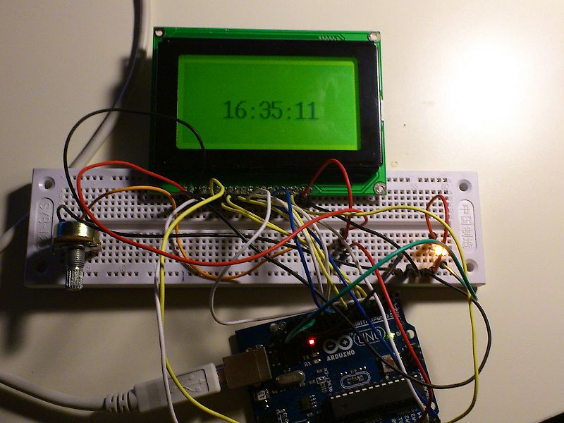

Es gibt einen RTCC (Realtime Clock Calendar) Baustein. Der gibt dir die
Zeitbasis. Zusätzlich kann man DCF77 wählen, dann braucht man die Uhr
garnicht mehr zu stellen. Alarmfunktion haben die meisten RTCC mit an
Bord.
Dann gibt es MP3 Dekoder wie den VS1011. Hierbei ist es sinnvoll sich
mit SD Karten zu beschäftigen.
Dir dürfte klar sein, dass es kein einfaches und kurzweiliges Projekt
wird. Ich empfehle dir z.B. Arduino, dort kann man auch ohne all zu
große Kenntnisse in endlicher Zeit gute Fortschritte erreichen, auch
wenn man hinterher nicht unbedingt Mikrocontroller beherrscht. Für den
Anwendungsfall ausreichend und sehr gut erweiterbar.
http://www.arduino.cc/
Fertige Libraries (Programmbibliotheken) z.B. zur Auswertung von DCF77,
RTCC und MP3 Player sind frei im Netz verfügbar.

von Uwe N. (ex-aetzer)
Hallo dlca,
In der Tat, ganz trivial ist das nicht (aus Anfänger Sicht). Aber
vielleicht eine Idee, die sich etwas "zeitnaher" umsetzen läßt:
- besorg dir einen kleinen, billigen MP3-Player
- fummel das Teil auseinander
- die Bedienelemente lassen sich auch vom µC aus steuern (Draht anlöten)
- als Steuerplatine reicht für "Evaluierungszwecke" auch eine
Lochrasterplatine aus (die µC gibt es auch im DIL-Gehäuse)
Die hierfür notwendige Software ist deutlich einfacher als SD-Karten
lesen, MP3 IC ansteuern etc. - das geht auch für Anfänger.
Das ganze wird vermutlich nicht schön aussehen, aber wenn du es zum
laufen bekommst, kannst du den nächsten Schritt wagen.
Gruss Uwe
Edit:
Mit dem "nächsten Schritt" meinte ich das einfügen der RTC (der Uhr).

von dlca (Gast)
Hiho,
ich hatte noch ein paarmal nach neuen Beiträgen geguckt, den Thread dann
allerdings vergessen. Schade, weil hier noch einige interessante Sachen
gepostet wurden.
Schonmal vorneweg, ich bin immernoch dran :-)
In den letzten Monaten habe ich hauptsächlich auf Teile aus China
gewartet und mit dem Arduino rumgespielt.
Auf dem Foto seht ihr ein gLCD am Uno. Man sieht nicht, dass die Uhr
auch funktioniert, tut sie aber^^
Inzwischen habe ich eine ziemlich genaue Vorstellung von meinem Projekt.
Es wird bestehen aus:
Einem - Arduino Mega (das Uno ist alleine mit dem gLCD ausgereizt)
      - mp3shield von Sparkfun oder RougeRobotics
      - Conrad 2x10w Verstärker (der Bausatz müsste morgen kommen)
      - 2x7w Lautsprecher
      - gLCD
      - 12v 1.5A Steckernetzteil
      - div. Kleinteile
und das alles kommt in ein MDF-Gehäuse.
Ich habe den ganzen Aufbau zur Planung in 3d mit Solidworks gebaut. Wenn
ich in ein paar Tagen wieder an meinem Pc bin, kann ich gerne ein paar
Bilder davon hochladen.
Ein großes Danke für den Tip mit dem Arduino!
