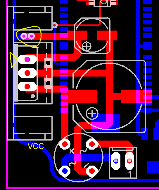

von Dietmar (Gast)
Ich verwende einen LM2940 (5V). Auf der Eingangsseite 100N + 1000uF, auf
der Ausgangsseite 100N + 100uF. Alles laut Datenblatt.
von Franzen (Gast)

von Dietmar (Gast)
> Low ESR Elko ist hier zwingend [...] Keramik (100n oder 1u) zusätzlich
Alles soweit klar (keine neue Schaltung, nur ein neues Layout). Dieses
mal SMD-Elkos, um Platz auf der anderen Seite zu gewinnen. Jetzt wäre es
schön, wenn man VCC, was unten geführt wird, am Reglerbein durchführen
könnte, statt zum Elko gehen zu müssen. Ich möchte VCC (in der Gegend
50mil, sonst 25mil) eigentlich nicht über ein Via führen. Falls ich das
doch machen muss: Mehrere kleine Vias oder ein grösseres? Verbrauch ist
0,5A. Alle anderen Vias sind 0,5mm.
von Andreas B. (bitverdreher)
Also, wenn es anders nicht geht, würde ich halt Vcc über das via führen.
Zeig doch mal das Layout.
Andreas
von Dietmar (Gast)
Der Kringel zeigt die 2 Vias, die ich jetzt eingefügt habe. VCC ist die
blaue Bahn aussen rum (unten). Auf der Unterseite ist ein
Bluetooth-Modul. Der Pfeil zeig an, wo ich gerne VCC direkt vom Regler
zur VCC-Bahn führen würde - wäre nur 1mm.
Die Führung von Vcc sieht gut aus, aber für meinen Geschmack sieht die
Leiterbahn für Vcc zu dünn aus. Mach sie doch genauso wie die Leiterbahn
für die Masse.
Dafür daß der Elko ein Schwingen des Reglers verhindern soll, ist er
auch etwas zu weit weg vom Regler (betr. Masse).
Andreas
von Dietmar (Gast)
Meinst Du mit "betr. Masse", dass der Minus-Pin ungünstig liegt? Zum,
Abstand insgesamt: der ergibt sich durch den Kühlkörper. 3.8mm zwischen
Kühlkörper und Elko, um Kontakt zu vermeiden, auch wenn der Regler mal
schief steht. Ich hoffe dass es mehr auf die Nähe der Kerkos ankommt.
Sorry, die Kerkos habe ich übersehen.
Dann sieht es gut aus.
Andreas
