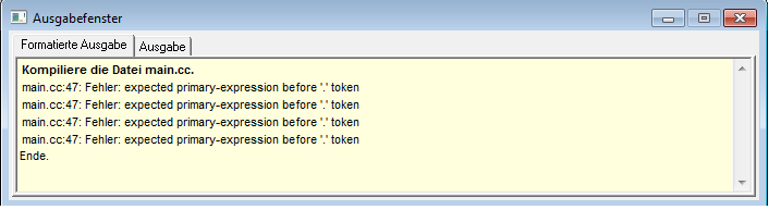

ich bin am verzweifeln und hoffe ihr könnt mir weiterhelfen..
Ich versuche den Example-Code für den Bosch BMA180 Beschleunigungssensor
auf einem Atmega zum laufen zu bekommen.
Example-Code: http://www.sparkfun.com/products/9723
Im Moment versuche ich es mit einem Atmega8. Ich habe den Quellcode
bereits an den Atmega8 angepasst, bekomme jetzt aber folgenden Fehler:
expected primary-expression before '.' token
Müsste soviel heißen, wie: es wird ein Anfangsausdruck vor dem '.'
Zeichen erwartet.
Der Fehler erscheint 4x hintereinander.
Die betreffende Zeile ist folgende:
static FILE mystdout = FDEV_SETUP_STREAM(uart_putchar,NULL,_FDEV_SETUP_WRITE);

Gast #2393960
@Rolf: Danke vielmals!!!
Mir ist es gleich komisch vorgekommen, dass mein Entwicklungsprogramm
(Sisy AVR3) eine .cc-Datei angelegt hat. Hatte aber nicht gedacht, dass
ich damit solche Probleme bekomme...
Jetzt weiß ich auf alle Fälle wo ich weitersuchen muss - danke für eure
Antworten:-)
MfG Martin
