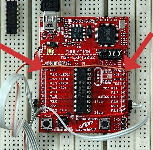

von Mark T. (Gast)
Hast du die USB Spannung gemessen?
von Walter W. (pridy)
nein, ich denke nicht.
ich habe von "VCC" nach "GND" gemessen, wobei "VCC" sich im Bereich J1
und "GND" bei J2 befindet (also VCC links oben und GND rechts oben) ..
hoffe du verstehst was ich meine^^ ..siehe Bild
von Stefan (Gast)
Wenn du da 4,1 V gemessen hast ist der Spannungsregler auf dem Launchpad
kaputt oder dein Voltmeter zeigt Mist an. Batterie leer?

hm ja ich hab nochmal nachgemessen, das Messgerät zeigt 4,1V an
ist aber auch ein Billig-Messgerät^^ ich werd morgen in der Uni mal mit
einem "richtigen" Messgerät nachmessen.. wäre ja schade, wenn die
Spannungsregelung huinüber ist :(
wie groß sollte denn normalerweise die Spannung bei Vcc sein? Sind 3V
korrekt?
und weißt du vielleicht wieviel der MSP maximal als Input bekommen darf?
Nicht mehr, als im Datenblatt unter "Absolute Maximum Ratings" steht.
Sinnvollerweise weniger als die Versorgungsspannung.
@Christian H.:
wie hast du den Pegel vom Launchpad auf +/-15V (RS232) angehoben?
von Stefan (Gast)
> korrekt?
Laut Launchpad Users Guide sollen es 3,6 V sein.
Gemessen habe ich an Rev. 1.3 Boards 3,4 V und an Rev. 1.4 Boards 3,6 V.
Pegelanpassung auf +/-15V darf nicht gemacht werden wenn der USB UART
des Launchpads genutzt wird. Es müssen nur die Jumper RXD und TXD
gesetzt sein.
Hattest du bei der Spannungsmessung 5 V an einen Portpin angelegt? Das
wäre zu viel und könnte zu den 4,1 V an den Versorgungsspannunspins
führen, die du gemessen hast.
Update : Mein Messgerät hier zuhause ist wohl eher ein Schätzeisen^^
habe in der Uni mit einem anständigen Messgerät gemessen: Vcc = 3,61V
