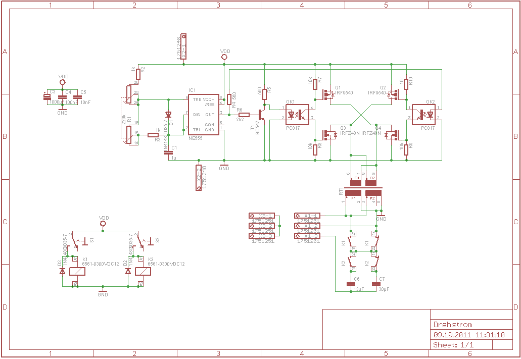

Hallo Leute, Ich muss in diesem Schuljahr eine Prüfung im Schulfach Technik (Realschule) ablegen, und da ich mich zumindest etwas in der Elektronik auskenne, habe ich mir auch schon ein Thema überlegt, Schaltplan als grober Entwurf steht auch schon, ich wollte nachfragen, ob das totaler Murks ist, was man verbessern sollte und ob das überhaupt machbar ist. Es geht um einen Frequenzumrichter für Wechselspannungen (Rechteckspannungen) mit einem NE555. Schaut euch bitte den Schaltplan an und sagt mir, was ihr davon haltet. Habe bereits eine optionale ergänzung für eine Phasenverschiebung für einen Alten Waschmaschinenmotor, den ich noch bei mir rumliegen habe eingebaut. gruß Thyranistor
Erklär mit bitte den Nutzen der Optokoppler :-)
Nun, die Optokoppler sind nicht zwingend erforderlich, man könnte auch mit einfachen Transistoren arbeiten, habe mir halt eine H-Brücke abgeschaut, und da war das schon so ;) Eigentlich sollen die eine Galvanische Trennung zwischen Treiber und der Endstufe darstellen. Zu den Rechtschreibfehlern: Ich bin auch nur ein Mensch, habe Fehler, und bitte es zu entschuldigen, wenn ich Rechtschreibfehler mache, gewollt sind diese jedenfalls nicht. Bitte nur zum Thema passende Beiträge ;) gruß

Macht dein "X" bei der Brücke nicht 'n kurzen? Oder bin ich gerade verwirrt?
Nein, die Leitenden Verbindungen sind durch diese grünen Punkte dargestellt.

Du kannst mit EINER Phase keinen Drehstrom erzeugen. Dazu braucht es 3 Phasen, die jeweils um 120° verschoben sind. Ich habe nur den Titel deines Schlatplanes gesehen.

Hotzenplotz, Räuber a.D. schrieb: > Du kannst mit EINER Phase keinen Drehstrom erzeugen. Dazu braucht es 3 > Phasen, die jeweils um 120° verschoben sind. Ich habe nur den Titel > deines Schlatplanes gesehen. Wieso kann er mit 1 Phase keinen Drehstrom erzeugen? Er kann vielleicht mit seiner Schaltung keinen Drehstrom erzeugen. Mit einer Phase geht das aber sehr wohl.

Wie wäre es, wenn du neben deinem etwas kuriosem Schaltplan einen zeitlichen Verlauf des Timings deines NE555, der Phasen etc. zeichnest? Ganz abgesehen von Sicherheitsgedanken etc.PP PS: Drehstrom geht mit ner Vollbrücke aus nem DC kreis!
Richtig, es muss nicht unbedingt mit meiner Schaltung gehen, aber mit einer Phase geht es sehrwohl, das macht man doch bei Waschmaschinen (Stichwort Steinmetzschaltung)

Wie schaltest du bitte die Mosfets? Das tut so nicht, die Originalschaltung hatte mit Sicherheit Bipolartransistoren. Wie hoch ist übrigends Vdd und wieviel Leistung soll das Ding können? Außerdem, du sagst "alter" Waschmaschinenmotor. Normalerweise waren da Universalmaschinen verbaut, die kümmert die Frequenzänderung deines Wechselrichters garnicht. :-)

Floh schrieb: > Wie hoch ist übrigends Vdd und wieviel Leistung soll das Ding können? Da der NE555 direkt an Vdd liegt sollte es zwischen 5 und 15V liegen, oder etwa nicht? ;)
Ja, ich habe mir auch überlegt (wahrscheinlich werde ich das auch so machen), den Trafo Wegzulassen und einfach zwei LEDs zu schalten, die Antiparalell angeordnet sind. http://www.dse-faq.elektronik-kompendium.de/dse-faq.htm#F.25 Aus diesem FAQ habe ich mir die H-Brücke abgeschaut, dort sind Bipolartransistoren verbaut, wenn ich das richtig verstehe, ist das auch mit Mosfets möglich. Die komplette Schaltung soll mit 12V betrieben werden. Leistung: Die IRF9540 können 1045W, also das sollte als maximum reichen. Beim LED-Betrieb ist ja sowieso nicht so viel erforderlich ;) gruß

Ich bin auch dafür du zeichnest dir mal auf wann welches Signal an welchem Bauteil anliegt. ;) Ich seh da schon Unterschiede von deiner Vorlage zu deiner Schaltung.

Die Ansteuerung funktioniert hier zwar, ist aber extrem schlecht. 2 Mosfetgates parallel über 10kOhm auf und entladen (maximal Vdd/2) ergibt eine Menge Verlustleistung. :-)
@fly: Also, solange am Ausgangspin (3) des NE555 keine Spannung anliegt, schaltet die rechte Mosfetreihe (Q2 und Q4) durch. Der Strom fließt über den Trafo von "Links nach Rechts" (Anschlüsse 6+8 nach 7+9). Der Transistor T1 negiert das Ausgangsignal des NE555. Sobald am NE555 kein Ausgangsignal liegt, fließt der Strom über die linke Mosfetreihe (Q1 und Q3) durch den Trafo (Anschlüsse 7+9 nach 6+8). Die Optokoppler werden direkt vom NE555 angesteuert und man kann sie bei bedarf durch einfache Transistoren (z.B. BC547) ersetzen, da in diesem Fall eine galvanische Trennung nicht gegeben ist. Wenn man Zwei verschiedene Spannungsquellen verwenden würde, sollte man diese jedoch verwenden! @Floh: Danke Für den Hinweis. Werde wohl die Widerstände anders dimensionieren müssen.

> als grober Entwurf Tja, so was nennt man Prinzipschaltplan. 1. Der NE555 erzeugt keine saubere 50% an / 50% aus Rechteckspannung, aber ein Trafo will keinen Gleichspannungsanteil. Es gibt bessere ICs dafür, z.B. SG3525. 2. Der NE555 will maximal 15V, aber einer der verbauten MOSFETs braucht 10V am Gate um durchzuschalten. D.h. 20V zusammen. Passt nicht. Daher ist die Vollbrücke, so wie sie ist, bei dieser Spannung nicht verwendbar. Man könnte bei deinen vorgesehenen 12V MOSFETs suchen, die mit 6V UGS (4.5V steht dann meist im Datenblatt) auskommen, oder eben eine andere Schaltung verwenden. 3. Wenn man aus Wechselspannung Drehstrom machen will und dazu einen Kondensstor nutzen (Steinmetz-Schaltung), um eine Phasenverschiebung hinzubekommen, dann hängt die nötige Kapazität des Kondensators vom Verbraucher ab. Also hat so ein Kondenstaor im Netzteil nichts zu suchen. Wenn man aber sowieso aus Gleichspannung Wechselspannung macht, dann hätte man gleich Drehstrom erzeugen können. > Außerdem, du sagst "alter" Waschmaschinenmotor. Normalerweise waren > da Universalmaschinen verbaut, die kümmert die Frequenzänderung deines > Wechselrichters garnicht. Jungspund. ALTE Waschmaschinen hatten selbstverständlich Drehstrommotore, ohne Kohlebürsten, daran zu erkennen daß sie meist noch heute laufen (wenn man das Programmschaltwerk repariert hat, das war nämlich damals der Ausfallgrund). > Trafo Wegzulassen und einfach zwei LEDs zu schalten Das bringt wenig, die leuchten dann beide und das könnte man statt der ganzen Schaltung auch mit 1 einzigen Widerstand erledigen. ABER: Verfolge den Ansatz, aus 12V Gleichspannung einen Drehstrommotor zu versorgen, ruhig weiter. Das ist schaffbar, allerdings solltest du es erst mal mit einem kleineren Motor probieren. 1.5kW aus 12V macht um die 150 Ampere, da platzen Bauteile dann gerne mal. Damit du dir den Trafo sparst, baust du den Motor aus einer alten defekten festplatte aus. Das ist ein Drehstrommotor für 12V, und der eignet sich recht gut als Experimentierobjekt. Man kann ihn auf 3 Arten steuern: - analog mit echtem Sinus - digital schnelle PWM mit nachgebildetem Sinus - digital durch 3 Rechteckphasen. Bei Analog nimmst du 3 12V Audioverstärker wie TDA2030 und erzeugst ein analoges Sinussignal, am besten digital. Also ein Zähler und dann 3 D/A-Wandler für die unterschiedlichen Phasen. 256 Stufen reichen locker. Da kommt als Geamtaufwand 1 NE555, 1 CD4520 als 8 bit Zähler, 1 Haufen Widerstände, 3 TDA2030 (achte auf die Dioden im Datenblatt http://www.datasheetcatalog.org/datasheet/stmicroelectronics/1458.pdf), bei raus. Digital durch 3 Recheckphasen ist natürlich noch einfacher, 1 NE555, 1 decodierter Zähler bis 6 mit CD4017, 3 NMOSFETs und 3 PMOSFETs, aber der Motor läuft deutlich schlechter, er verliert oft den Anschluss und läuft nur bei gleichmässiger Belastung. Digital mit schneller PWM verwenden die Profis, vor allem wenn die Spannung hochtransformiert werden muß, weil der Trafo klein bleibt, aber das wäre dan wohl die nächste Lerneinheit...
Tobias M. schrieb: > Richtig, es muss nicht unbedingt mit meiner Schaltung gehen, aber mit > einer Phase geht es sehrwohl, das macht man doch bei Waschmaschinen > (Stichwort Steinmetzschaltung) Nein. Auch die Steinmetzschaltung macht aus Wechselstrom keinen Drehstrom. Sie erzeugt lediglich eine Phasenverschiebung von ca. 90°, mit der man einen Drehstrommotor am Wechselstrom zum Anlaufen bewegen kann. Drehstrom = 3 um 120° verschobene Phasen. Und die erzeugt man nicht so einfach mit ein paar passiven Bauelementen.
