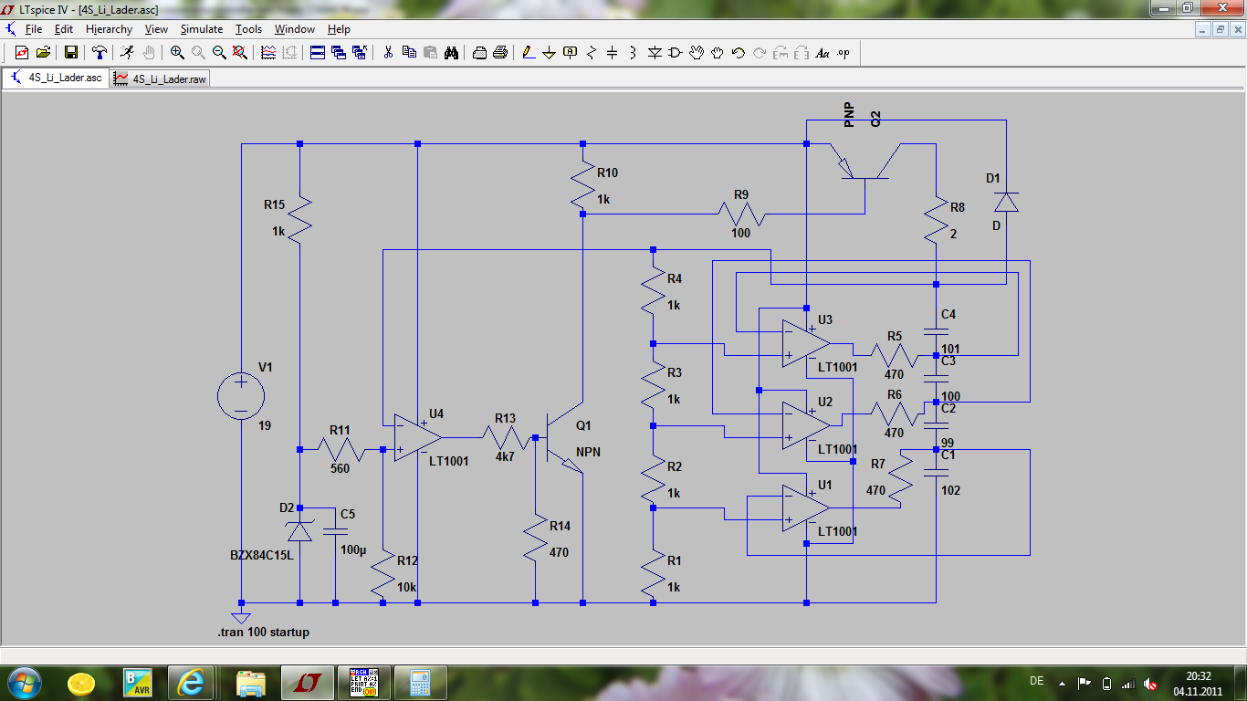

fritz stierhof schrieb: > Ich glaub Grips fehlt > noch n bisschen. Na ok, dann will ich Dir mal ein bisschen auf die Sprünge helfen: 1. Die Verlustleistung: Du brauchst einen Step-Down-Wandler. Der verheizt nicht die ganze Leistung. Allerdings wird die Regelung dann etwas komplizierter. 2. Der Spannungsverlust vom LM358: Das ist sowieso egal, da Du nicht direkt über den LM358 laden kannst. 50mA Ladestrom sind vielleicht "ein Bisschen" wenig. Du brauchst noch einen Transistor, der den Strom schalten kann. Z.B. einen 2SA1302. Dann kannst Du bis zu 15A schalten... 3. Balancing: Das ist ganz wichtig. Sonst könnte eine deiner Zellen bereits 5V haben und die anderen drei bloß 2,7V... Kaputt sind sie dann allemal, aber dein Ladegerät denkt, alles wäre in Ordnung. Der Balancer ist dazu da, alle Zellen auf der selben Spannung zu halten. Im Anhang ist ein Schaltplan für einen funktionierenden Lader. Die 4 Kondensatoren sollen deine Akkus darstellen. Anstatt der 4 LT1001 nimmst Du 2 LM358 (2 OPVs pro Chip) oder 1 LM324 (4 OPVs pro Chip). Q1 (NPN) könnte ein BC337 sein, Q2 (PNP) ein 2SA1302. R8 (2Ohm) sollte ein 17W-Widerstand sein, damit er mit der Verlustleistung klarkommt. R11 und R12 stellen die Ladeschlussspannung ein. Ersetze sie durch ein Potentiometer (einstellbarer Widerstand)! Mit dem Poti kannst Du dann die Ladeschlussspannung bequem einstellen. Am besten klebst Du das Poti nach dem Einstellen mit Sekundenkleber fest, dann kann es sich nicht mehr verstellen. Außerdem darf sich die Versorgungsspannung nicht verändern! Deshalb solltest Du immer das selbe Netzteil verwenden. Die Ladeschlussspannung ist nämlich abhängig von der Versorgungsspannung! Am besten hängst Du zum Testen erstmal 4 100µF-Kondensatoren anstatt den Akkus dran. Dann riskierst Du nicht gleich das Leben der Akkus. Außerdem solltest Du die Akkus nur bis 14V laden. Sorry, dass der Schaltplan so unübersichtlich geworden ist. Gruß Jonathan
Ok, einen hab ich noch: eine zusätzliche Diode verhindert jetzt komische Zustände, wenn das Netzteil abgeklemmt ist. Dafür lutscht Dir die Schaltung fröhlich die Akkus leer... Sollte also nur mit angestecktem Netzteil länger gelagert werden. Oder Du entnimmst die Akkus... Gruß Jonathan
Vielen Dank erstmal für die Schaltung! Ich habe sie so weit nachvollziehen können. Ich denke ein Festspannungsregler am Anfang ist noch nötig, weil ich mir nicht sicher bin, ob das LAdegerät eine konstante Spannung abgibt. Ich habe noch ein Bild angehängt, weil ich mir nicht sicher bin ob ich das alles richtig zugeordnet habe. Ist das also richtig dass der Minuspol jeder Zelle mit den -Inputs von den OPVs verbunden ist und der Output über einen 470 Ohm Widerstand? Dadurch wird also Balanciert? Meine nächste Frage wäre mit wie viel Ampere geladen wir? Also ob die Amperezahl nochmal geregelt wir oder sich aus U*R=I ergibt? Um das Selbstentladen der Akkus durch die Schaltung zu verhindern wäre doch ein 4poliger An/Aus Schalter am besten. Dadurch kann kein Strom vom Akku zurücklaufen.

fritz stierhof schrieb: > Vielen Dank erstmal für die Schaltung! ;) fritz stierhof schrieb: > Ich denke ein > Festspannungsregler am Anfang ist noch nötig, weil ich mir nicht sicher > bin, ob das LAdegerät eine konstante Spannung abgibt. Dann hab' ich hier noch eine Version mit Referenzspannung für Dich ;) Einfach eine 15V-Zenerdiode. Ein Festspannungsregler ist da nicht nötig. fritz stierhof schrieb: > Ist das also richtig dass der Minuspol jeder Zelle mit > den -Inputs von den OPVs verbunden ist und der Output über einen 470 Ohm > Widerstand? Dadurch wird also Balanciert? Die 3 OPVs rechts machen das Balancing. Die vergleichen einfach die Spannung der Zellen mit ihrer Sollspannung. Die Sollspannung wird durch die 4 Widerstände R1 bis R4 gebildet. fritz stierhof schrieb: > Meine nächste Frage wäre mit wie viel Ampere geladen wir? Also ob die > Amperezahl nochmal geregelt wir oder sich aus U*R=I ergibt? Es gibt keine Regelung - der Strom wird einfach mit R8 eingestellt. fritz stierhof schrieb: > Um das Selbstentladen der Akkus durch die Schaltung zu verhindern wäre > doch ein 4poliger An/Aus Schalter am besten. Dadurch kann kein Strom vom > Akku zurücklaufen. Mach das so. Noch ein paar Hinweise: R1 bis R4 sollten eine kleine Toleranz (<1%) haben. R11 und R12 sollten durch ein (Trimm-) Potentiometer ersetzt werden (der Wert ist ziemlich egal, es sollte nur >10kOhm haben). Damit kannst Du dann die Ladeschlussspannung einstellen. Klebe es nach dem Einstellen fest! Außerdem kann Dein OPV nicht genügend Strom liefern. Nimm einen LM324 oder 2 LM358. Und Du solltest deine Akkus nur bis etwa 14V laden, dann werden sie etwa 3x so langsam kaputtgehen. Gruß Jonathan

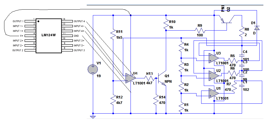

im forum steht der Ic wäre der gleiche wie der lm324. Ansonsten habe ich alles verstanden und werde es aufbauen :)
R5 - R7 regeln ja die Amperezahl mit der nachgeladen wird wenn der Akku eine zu niedrige Spannung hat, aber über die 470 ohm können doch nur: 3,3V/470=0,007=7mA. Ist das nicht zu wenig, um nachzuladen?
braucht die D1 Diode noch eine speziellen Wert?
fritz stierhof schrieb: > im forum steht der Ic wäre der gleiche wie der lm324. Ansonsten habe ich > alles verstanden und werde es aufbauen :) Tatsächlich, das wusste ich nicht. Also, Du kannst den doch nehmen. fritz stierhof schrieb: > R5 - R7 regeln ja die Amperezahl mit der nachgeladen wird wenn der Akku > eine zu niedrige Spannung hat, aber über die 470 ohm können doch nur: > 3,3V/470=0,007=7mA. Ist das nicht zu wenig, um nachzuladen? Nein, darüber wird doch das Balancing gemacht. (Nach-)Geladen wird über R8 (2Ohm). Und dadurch, dass die OPVs als Komparator arbeiten, ergibt sich ein minimaler Strom von: 10V (Spannungsdifferenz, wenn alle Akkus voll sind und der obere OPV auf 0V schaltet) : 470 Ohm = ca. 20mA Und 20mA reichen für's Balancing locker aus. fritz stierhof schrieb: > braucht die D1 Diode noch eine speziellen Wert? Nö, das kann eine stinknormale 1N4007 sein. Aber für D2 solltest Du Dir mehrere 15V-Zenerdioden bestellen und schauen, welche am nächsten an 15V rankommt. Die Dinger haben eine RIESIGE Toleranz. Gruß Jonathan
Den 2SA1302 gibts nur auf irgentwelchen seiten zu kaufen. Gibts dazu vielleich einen der das gleche macht? Also den ich auch benutzten kann?
fritz stierhof schrieb: > Den 2SA1302 gibts nur auf irgentwelchen seiten zu kaufen. Gibts dazu > vielleich einen der das gleche macht? Also den ich auch benutzten kann? Klar, es gibt geschätzt 10.000 andere Transistor-Typen, die das auch schaffen. Rechnen wir doch mal den Strom aus: (19V - 12V) / 2Ohm = 3,5A Also würde es jeder PNP-Transistor schaffen, der 5A (noch etwas Sicherheitsabstand) aushält und bei 3,5A ca. 50-fache Stromverstärkung hat. Such Dir einen aus ;) Den 2SA1302 gibt's übrigens beim Zimmermann (http://www.zeg-shop.de) in Darmstadt. Gruß Jonathan

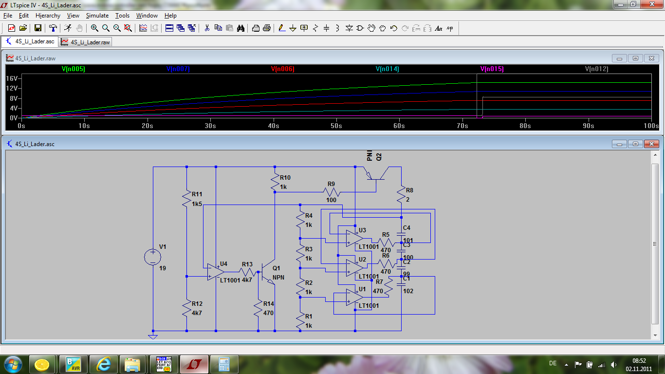

Ich habe die Schaltung jetzt an die Akkus angeschlossen. Scheint so weit zu funktionieren, nur fließen nur 0,5 A und jeder einzelne Akku hat 3,25V Als Gesamtladespannung habe ich 14,11 V eingestellt. Liegt der niedrige Ladestrom am falschen Transistor oder einfach an der Gesamtladespannung?
Die Voltzahl der Akkus beträgt bei allen 3,34V - 3,36V nach 3 stunden laden. Es fließen aber immernoch 0,5 A. Die Voltzahl steigt auch nicht mehr weiter
#2435568
> Die Voltzahl steigt auch nicht mehr weiter Sie muss. Irgendwohin muss die Leistung ja. > Scheint so weit zu funktionieren, nur fließen nur 0,5 A Eventuell ist das ein Zeichen eines Problems: U4 besitzt keine Hysterese, aber die nachfolgenden Transistoren bringen eine Verstärkung, evnetuall schwingt die Schaltung. Ein Widerstand von Ausgang von U4 zum + Eingang von U4 könnte helfen, so 470kOhm.

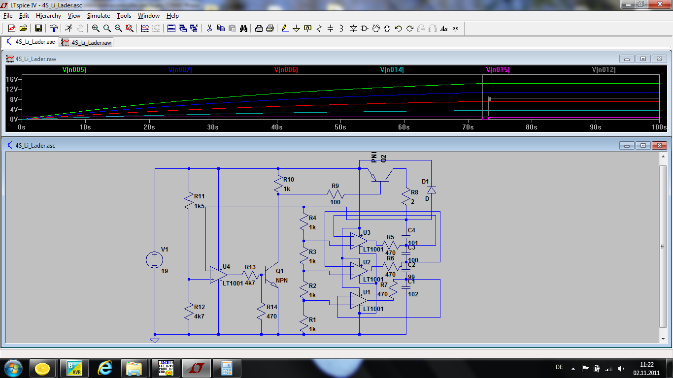

dann so in etwa?
wenn ich das so schalte, dann fließt nichts mehr

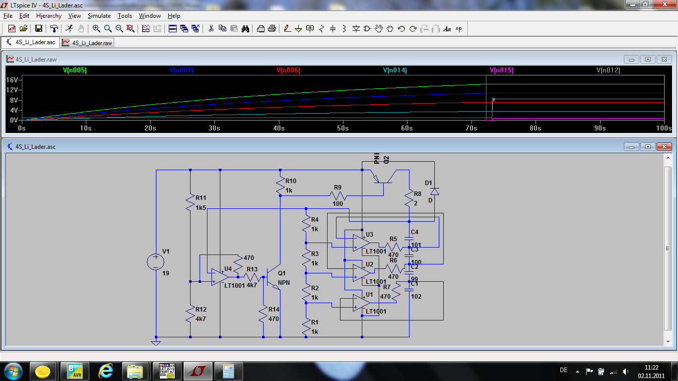

Es solten ja auch 470k Ohm und nicht 470 Ohm sein.
mit 470 k Ohm ist es unverändert ich denke es liegt einfach an der Ladespannung?
Miss doch mal die Spannung an der Basis von Q1 und Q2.
q1 0,2V und q2 0,68V. is doch eig bei q1 zu wenig oder?
