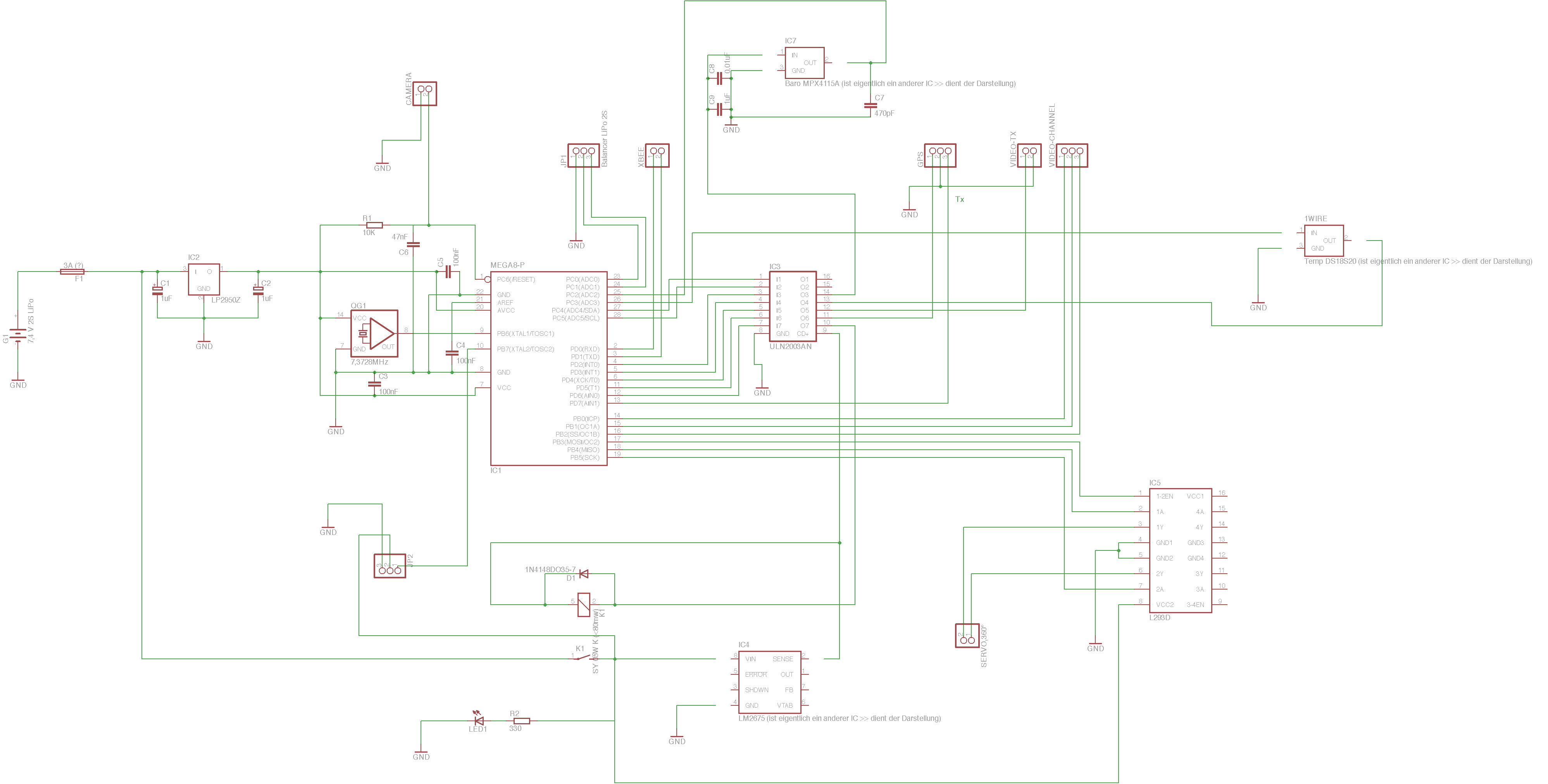

von Ch S. (spelli)
Hallo!
Ich habe einiges getestet und möchte euch bitten mal drüber zu schauen.
Leider konnte ich in Eagle nicht alle Bauteile (LM2675, MPX4115A,
DS18S20)finden. Daher habe ich sie durch andere schematisch dargestellt.
Ich bitte das zu entschuldigen.
Beim LM2675 fehlt noch die Beschaltung gem. Datenblatt.
Ich habe momentan Software-Probleme mit Soft- und Hardware-UART... Ich
überlege zur Not auf einen Atmega644P umzusteigen.
Hintergrund ist die Ansteuerung eines KAP-Rigs für Luftbildfotografie:
http://www.google.de/search?q=kap+rig&hl=de&client=firefox-a&hs=Ugw&rls=org.mozilla:de:official&prmd=imvns&tbm=isch&tbo=u&source=univ&sa=X&ei=0Zy-Tvv3Co6ssAaQuYjwDw&ved=0CC8QsAQ&biw=1527&bih=937&sei=05y-TvKfFMfJsgbQl53xAg
Hierbei funkt ein AVR per XBee 2,4 Ghz zu einem Drachen in der Luft.
Dort befindet sich eine Kamera in einer durch Servos steuerbaren
Aufhängung und ein weiterer AVR.
Unterstützt wird das ganze per GPS, 5,8 GHz Downlin, Luftdrucksensor und
Temperaturmessung.
Die Kamera, eine Canon G11, wird über das CHDK angesprochen.
Ein Servo (beide 7,4 Volt tauglich) ist umgebaut und gewährleistet die
360° Drehung.
Es soll ein 7,4 Volt 2s LiPo zum Einsatz kommen, dessen Zellen überwacht
werden...
Danke für eure Hilfe,
Christoph
P.S.: Die "Platine" wird fliegend verdrahtet...
von ichda (Gast)
Wenn du eh schon einen DS1820 benutzt, kannst du den durch einen DS2438
ersetzen. Ist ein Tempfühler der eine Batterieüberwachung zusätzlich
beinhaltet.
von Ch S. (spelli)
Das ist hier ja in Analogtechnik. Ich werde einen neuen Thread im
Bereich uC aufmachen.
von Ch S. (spelli)
ich möchte gerne beide Zellen überwachen. Anhand des ganzen Projektes
kann/möchte ich viel lernen - und es hat für mich einen wirklich
verwendbaren Zweck!
Andersherum ist der DS2438 eine echte Alternative!
