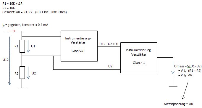

ich möchte eine Widerstandsdifferenz zwischen zwei
Widerständen(Widerstandsthermometer), die aufgrund einer
Temperaturdifferenz zwischen den beiden Widerständen auftritt, messen.
Das Problem ist, dass die Temperaturdifferenz sehr klein ist, und somit
auch die zu messende Widerstandsdifferenz sehr klein ausfällt: Die
Widerstände haben je einen Wert von etwa 10 kOhm, die
Widerstandsdifferenz liegt etwa im Bereich 0.1 bis 0.001 Ohm.
Ich habe mir folgende stromgespeiste Messschaltung mit
Differenzverstärkern (z. Bsp. INA116 oder AD8429) überlegt, um die
Widerstandsdifferenz über eine Spannungsdifferenz zu messen: Siehe Bild
im Anhang.
Könnte das mit diesen Bausteinen gehen oder keine Chance?
Beachtet bitte, dass die Widerstandsdifferenz sehr klein ist, und der
Speisestrom auch sehr klein ist - darf wegen Eigenerwärmung der
Widerstände nicht größer sein.
Könnte man das auch mit nur einem Baustein machen (Ich hab hier zwei
genommen, weil U1 nicht gegen Masse abfällt)?
Welche Parameter der Instrumentierungsverstärker sind hier
auschlaggebend?
Irgendwelche Alternativen zur Messung solch minimaler
Widerstandsdifferenzen (Brückenschaltung, etc)?
Das wäre ja 23bit Genauigkeit. Kannste vergessen. Alleine die CMRR der
INAs ist um Größenordnungen schlechter.
Am ehesten geht das mit einer AC-Brücke und hochgenauen
Referenzwiderständen, die aber selbst nicht mehr driften dürfen als
0,00001%. Also sag mal...

Hi, Messknecht,
Klassische Anwendung einer Brückenschaltung.
Du brauchst "nur" zwei weitere gleiche Widerstände, die um mindestens
eine Klasse präzises sind.
Ciao
Wolfgang Horn

Weisst Du, was Du da willst? 0.001ohm an 10k, das ist, als würdest Du
dem 10k Widerstand einen 100Gohm Widerstand parallelschalten.
Vergiss es. Einmal draufatmen oder Tür offenlassen verändert den
Widerstandswert um Größenordnungen mehr. Von Drift, Alterung,
Mikrofonie, Thermospannungen, Zuleitungen mal ganz zu schweigen.

Wenn die Anforderungen bzw. die "Temperaturdifferenz zwischen den beiden
Widerständen" nicht anders gemessen wird/werden kann, kann ich mich nur
den Vorrednern anschließen: Das wird so absolut nichts (obwohl
Spannungen im Bereich 0.1 Ohm * 0.4 mA = 40 uV bzw. 0.001 Ohm * 0.4 mA =
0.4 uV durchaus mit "Hausmitteln" messbar sind).
Zum Vergleich: Ein PT100 ändert sich mit ~0.385 Ohm/K, ein PT10000 mit
~38.5 Ohm/K d.h. 0.001 Ohm entsprächen bei letzterem einer
Temperaturänderung von ~0.000026 K (26 uK) beim PT100 ~2.6 mK.
Ein paar Hinweise zum Messprinzip sind z.B. hier zu finden
Beitrag "Re: Optimierung Sensorkette analog"
(Die dort genannten Geräte haben Genauigkeiten <= 20 ppb)
Wie Genaui schon gesagt hat: als AC-Meßbrücke.
Ich würde irgendwas ähnlich AN96 (Figure 8) mit entsprechend
rauscharmem ADC verwenden. Natürlich mit genügend stabilen
Widerstandsteilern (DSMZ oder VHD200) für den anderen Zweig der
Meßbrücke.
http://cds.linear.com/docs/Application%20Note/an96fa.pdf
Gruß Anja

von Lionel M. (messknecht)
danke für die Antworten, ich sehe schon, der angestrebte
Messbereich ist mutig..
Die Widerstände sollen in Form von dünnschichtigen Platinbahnen Teil
eines Mikrosystems auf einem Chip werden. Es liegt
körperlich noch nix vor, mir geht es erstmal darum abzuschätzen, was
machbar ist. Gemessen werden soll eigentlich die Temperaturdifferenz
zwischen zwei verschiedenen Substanzen auf dem Chip, die mit den
Widerständen in Kontakt stehen. Die Substanzen werden kontrolliert
erwärmt (Temperatur-Zeit-Programm). Die Temperaturdifferenz ergibt
sich einfach gesagt daher, dass die Substanzen unterschiedlich auf die
Erwärmung reagieren.
Man kann die Temperaturdifferenzmessung z.B. mit einer Thermopile
machen, aber mir geht's um zusätzliche Alternativen.
Die Temperaturdifferenzen werden vermutlich im Bereich 500 mK bis
mikroK liegen. Je feiner ich auflösen kann, um so besser natürlich.
Wenn ich's mal kurz überschlage, führt das zu Widerstandsdifferenzen
von 20 Ohm bis 0.001 Ohm etwa, bei 10KOhm Platin-Widerständen.
@Harald
Ich geh davon aus, dass die Widerstände sehr präzise hergestellt
werden können. Wie genau, weiss ich leider noch nicht.
Aber selbst wenn die Widerstände bei gleicher Temperatur in ihrem Wert
voneinander abweichen, so müsste das - wenn die Temperatur sich nur an
einem Widerstand ändert und am anderen gleichbleibt - ein konstanter
Offset sein, oder?
Angenommen R2 weicht um +-Rx von R1 ab ->
R1 = R
R2 = R +-Rx
Temperatur an R2 bleibt konstant, Temperaturerhöhung an R1 führt zur
gesuchten Widerstandserhöhung um deltaR -> R1 = R + deltaR
Dann ist R1 - R2 = R + deltaR - R +-Rx = deltaR +-Rx
Wenn ich Rx kenne, kann ich's heraus kalibrieren.
Werden beide Widerstände gleichmäßig erwärmt, ändert sich natürlich
auch Rx mit der Temperatur. Wenn ich aber das
Temperatur-Zeit-Programm, das die Erwärmung regelt, kenne und es für
jede Messreihe reproduzierbar ist, könnte ich mir in einer
Kalibrierungsphase eine Kennlinie aufnehmen und mir den Messfehler
herausrechenen.
Das mit der Brückenschaltung war auch mein erster Gedanke
-> Wheatstone-Brücke im Ausschlagverfahren. Allerdings hätte ich auch
da Messspannungen bis runter in den uV-Bereich.
@Arc Net
Arc Net schrieb:
> obwohl
Das würde mich in diesem Zusammenhang interessieren, ich hab keine
Erfahrung mit so kleinen Spannungen. Hättest du einen Tip für eine
Meßschaltung, Bauteile, etc.?
Was wäre wenn ich die Brückendiagonalspannung einfach mit einem
Instrumentenverstärker, wie dem AD8429 verstärke, TP-filtere
(Nutzsignalbandbreite liegt im Bereich bis 10 Hz) und das mit einer
PC-Messkarte messe?
Was meint ihr mit AC-Messbrücke (ich hab praktisch Gleichspannungen)?
Ich frage mich halt, welche Widerstandsdifferenzen noch realistisch
messbar wären.

M.E. kannst Du die Widerstände nur einzeln messen, wobei Du
vorher jeden einzeln kalbrieren musst. Wie das bei Deinem Aufbau
gemacht werden kann, weiss ich nicht. Grundsätzlich brauchst Du
dann erst einmal ein Thermometer mit mK-Genauigkeit. So etwas
kann man kaufen, ist aber nicht ganz billig. Ich halte es für
möglich, Abweichungen von einigen mK zu messen. Darunter wird
es dann aber zunehmend schwieriger.
Gruss
Harald
von Purzel H. (hacky)
Es geht also um Platinwiderstaende von 10k. Die machen 30 ohm aenderung
pro Grad. Das kann man mit einer bruecke noch sehr gut aufloesen. Also
eine Bruecke mit 3 10k Folienwiderstanden (Vishay)zB 0.01% 2ppm/K plus
den zu messenden Platin. MmiliGrsad misst man schon mit einem
Spannungsteiler aus Folienwiderstand und Platinwiderstand. Mit einer AC
Bruecke sollte man auf mikroGrad runter kommen.
Deine dünnschichtigen Platinbahnen unterliegen, so wie alle anderen
Widerstände auch, einer Alterung. So rund 0,001% bis 0,01% pro Jahr,
abhängig von den Umgebungsbedingungen, ist realistisch. 0,01% von 10k
sind aber bereits 1 Ohm!

von Ulrich (Gast)
So wie es aussieht kommt es gar nicht so sehr auf den Absolutwert der
Differenz an, sondern nur auf Unterschiede in der Änderung. Das könnte
man ggf. mit einer AC Messbrücke realisieren.
Es sollten sich Transformatoren finden, die 2 genau gegenphasige
Wechselspannungen (z.B. 70 Hz)  herstellen können. Damit und den 2 PT
Widerständen kann man dann ein Brücke Aufbauen mit dem Trafo (Mitte) an
Erde und den Punkt zwischen den Pt Widerständen als Ausgang. Die
verstärkte Spannung und die Speisespannung für die Brücke kann man dann
per AD Wandler relativ unproblematisch abtasten - so hoch muss die
Auflösung nicht mehr sein (selbst 16 Bit sind nicht mal nötig) - weil
man nur die Differenz misst und auch deutlich mehr als 1 Abtastwert für
die Amplitude bekommt.
Wenn das kleine Widerstände auf einem Chip werden, wird 0,4 mA an Strom
vermutlich viel zu viel sein. Ich würde lieber mit 1 µA an Strom oder
einem niedrigeren Widerstand (eher 100 Ohm) rechnen. Die dünnen Filme
für einen 10 K Widerstand altern schnell. Die Spannungen werden dann
kleiner, aber AC massig sind auch 10 nV noch kein großes Problem. Für 1
nV braucht man ggf. etwas Geduld.
Ist die Dauer der Messung von Wichtigkeit? In welchem Bereich liegen
denn die Zeitkonstanten bei der Erwärmung der Flüssigkeit? Die
Temperaturmessung soll ja vermutlich deutlich schneller sein.
Der Hinweis auf AC-Messbrücke bedeutet folgendes: Wenn Du eine
DC-Messung durchführen willst, so hast Du verschiedene Messprobleme wie
- Drift und Offset (z. B. der Operationsverstärker)
- Thermospannungen (zwischen verschiedenen Metallen)
Solchen Problemen gehst Du recht elegant aus dem Weg, wenn Du die Brücke
mit Wechselspannung betreibst und Dir anschließend nur die Ströme bei
der eingespeisten Frequenz ansiehst.
Mein Vorschlag geht in eine ähnliche Richtung.
Die Wünsche sind immer recht groß. Die Realität relativiert das oft
recht schnell.
Die systematischen Fehler mußt Du ohnehin rausrechnen.
Wenn Du eine Brücke verwenden willst - was ich als in diesem Fall als
recht vernünftig ansehe - würde ich an eine Vollbrücke denken. In einer
Vollbrücke hast Du zwei Widerstände mit der hohen und zwei Widerstände
mit der tieferen Temperatur.
(Ich kann mir kaum vorstellen, daß eine Viertelbrücke wie die
Wheatstonebrücke sinnvoll ist. Ansonsten mußt Du ein gutes Konzept
haben, um die übrigen Brückenwiderstände konstant zu halten.)
Die Diagonalspannung beträgt dann
Ud = Uv* Delta R/R
Bei einer Versorgungsspannung von 5V und 1mOhm/10kOhm sprechen wir von
einer Spannung von 0,5µV. Das ist nicht besonders viel.
Ich würde eine Brückenschaltung wie in Abb. 15 von
http://www.ti.com/lit/gpn/ads1231
vorschlagen.
Abweichend möchte ich jedoch vorschlagen, daß Du über eine getaktete
Schaltung (ein µC muß ja eh zum Auslesen vorhanden sein) die
Versorgungsspannung der Brücke regelmäßig umpolst.
Konkret: VDD und VREFP bleiben ständig verbunden, VREFN und GND auch.
Allerdings schließt Du VDD und GND abwechselnd mal oben und mal unten
bei der Brücke an. Dadurch wechselt das Vorzeichen der Diagonalspannung
regelmäßig, so daß Du evtl. Driftspannungen wegrechnen kannst.
Zum Umschalten kannst Du m. E. relativ problemlos mit ein paar MOSFET
realisieren.
Die Brückenspannung ist mit dem vorgeschlagenen Chip eine sog.
ratiometrische Messung (d. h. die Brückenspannung wird durch die
Speisespannung dividiert).
Gruß,
  Michael

von Genaui (Gast)
Jungs, der TE will Widerstandsänderungen von 0,001R bei 10k messen. Das
sind 0,1ppm! Er will nicht ein Gezuckel registrieren, sondern er will
das MESSEN. Messen heißt, daß er eine Aparatur braucht, die noch eine
Größenordnung genauer ist, also 0,01ppm. So, kein zusätzlicher Effekt,
keine Drift, keine Bauteileroleranzen, nichts, garnichts, darf einen
größeren Einfluß als 0,01ppm haben. Auf die Driften einer Platinschicht
von +/-0,01% also +/-100ppm habe ich ja schon hingewiesen. Das ist schon
10000 mal größer als erlaubt.
Selbst wenn er eine AC-Brücke verwendet, und ohne die geht es garnicht,
dann man muß er die AC-Spannung genauer als 0,01ppm messen können.
0,01ppm sind 27bit Genauigkeit. Zum Vergleich, ein 24bit AD-Wandler
liefert 24bit Auflösung bei 18bit Genauigkeit...
Dann muss man bei der AC bruecke vor der sysnchrongleichrichtung eben
nochmals mit Faktor 1000 verstaerken.

Les dir mal alles durch, der TO will nur etwa 100 mal genauer messen als
das Agilent.
Ich frage mich gerade wie stark der Strom sein dürfte um die
Messwiderstände nicht so zu erwärmen, daß die Genauigkeit flöten geht.
Wieviel Masse haben denn die Platinwiderstände?

Lerne mal Spezifikationen zu lesen...
3441X hat günstigstenfalls +/-60mK OHNE Sensorunsicherheit (und
Aufbau!).
Und hier geht es um Differenzen, da ist schon etwas mehr Auflösung
möglich, die Genauigkeit wird eher durch den Aufbau limitiert (IMHO).
Zur AC Meßbrücke wurde schon genug geschrieben, sollte der OP mal
durchrechnen, scheint mir der beste Ansatz.
Ein hochwertiges (preisiges) Messgerät das auch 'echte' Ratiomessungen
(ohne Brücke) bei zwei externen Widerständen kann, ist z.B. das Paar MKS
von http://www.anton-paar.com
Damit habe ich früher mal Widerstände und RTDs kalibriert, das ist schon
was feines, könnte aber zu langsam sein.
