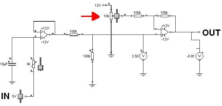

Hallo Leute,
ich habe damals hier schon einmal ein Thema eröffnet. Leider habe ich
immer noch keine funktionierende Lösung für mein Problem...
Ich habe jetzt eine Schaltung aufgebaut, mit der es meiner Meinung nach
funktionieren sollte, allerdings stimmt der Bereich am Ausgang nicht.
Ich benötige eine Schaltung, die folgende Funktion erfüllt:
Bei Poti-Mittelstellung (Grundstellung) muss die Eingangsspannung gleich
Ausgangsspannung sein
Wichtig! Die Ausgangsspannung soll in jeder Situation der
Eingangsspannung im Bereich von 0-10V regelbar sein, allerdings nicht
über 10V und nicht unter 0V. Wenn sich der Poti in Mittelstellung
befindet, muss die Ein- und Ausgangsspannung identisch dein. Das heißt,
dann könnte man sich die Leiterplatte wegdenken. Wenn ich die aktuelle
Ausgangsspannung mit dem Poti verändere, soll diese immer vom aktuellen
Spannungswert aus größer oder kleiner werden.
Beispiel: Beträgt die Eingangsspannung z.B 7V und ich drehe den Poti
nach rechts soll aus den 7V 7,1V, 7,2V usw. bis 10V werden, aber
keinesfalls über 10v. Das gleiche soll auch beim nach links drehen
passieren allerdings bis 0V, und keinesfalls unter 0V.
Die Spannung soll bei konstanter Drehzahl des Potis linear abfallen oder
ansteigen.
Was muss ich an der anliegenden Schaltung ändern, um dies zu erfüllen?
Ich denke das Prinzip der Schaltung ist schon richtig, man müsste sie
nur eichen, sodass ich bei Poti Mittelstellung, sprich 6V eine
Ausgangsspannung von 5V habe.
Hat jemand eine Idee?
Mit meinem Wissen bin ich gerade ziemlich am Ende.
Viele Grüße Max
Gast #2407378
Ist wohl eher anders herum. Oder willst Du den Eingang nach dem Ausgang
einstellen?
Was Du suchst ist ein Addierer, der noch dazu die Ausgnagsspannung auf
den Bereich 0 - 10V begrenzt. Wird mit der skizzierten Schaltung so
nicht gehen. Was macht eigentlich er 1. OP? Noch dazu mit dem mörderisch
dimensionierten Sapnnungsteiler.
Gast #2407413
Hallo slow,
das ist eine Addierer-Schaltung!
Die Schaltung funktioniert von Prinzip auch so wie ich will, allerdings
stimmt der bereich nicht. Wenn ich eine Eingangsspannung von 10V habe,
liegen am Ausgang 5V an.(Mittelstellung)Wenn ich am Eingang 0V habe,
liegen am Ausgang -4,88V an. Wie kann ich den Spannungsbereich
verschieben?

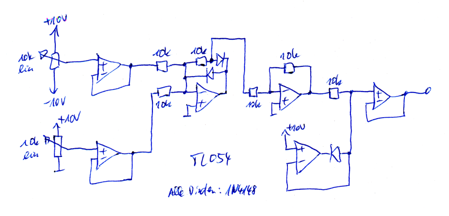

Gast #2408137
>Wie muss ich die Schaltung ändern, dass sie funktioniert wie ich möchte?
Das ist streng nach deinen Vorgaben nicht umsetzbar, und schon garnicht
für beliebige Eingangsspannungen. Die Schaltung im Anhang macht etwas
ähnliches. Vielleicht reicht es ja für deine Zwecke...
Gast #2408165
Wach auf:
>verschieben?
Eine Schaltung, von der nur Du glaubst, daß sie im Prinzip funktioniert,
in der Realität aber andere Sachen macht, diese Schaltung ist doch
wertlos, oder?
Deine Addierer-Schaltung ist wenn schon, dann eher ein Subtrahierer.

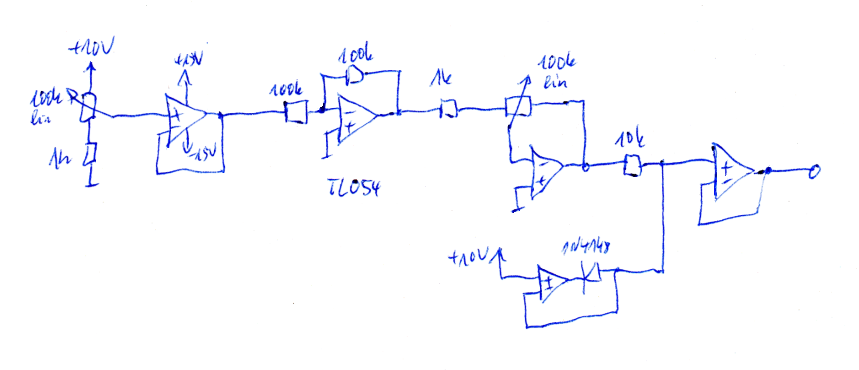

Gast #2409314
Hallo nochmal,
ich kann mir ja nicht vorstellen, dass es unmöglich ist.
Geht es vielleicht etwas konkreter? Der Beitrag von "Hausaufgabi" war ja
schon mal super, allerdings funktioniert es so auch nicht, habe es
getestet.
Es wäre toll wenn mir jemand eine funktionierende Schaltung aufmahlen
könnte.
Gibt es Experten unter euch, die das hinbekommen?
Danke im Vorraus! :-)

Gast #2409387
>Der Beitrag von "Hausaufgabi" war ja schon mal super, allerdings
>funktioniert es so auch nicht, habe es getestet.
Was genau funktioniert nicht?
Die Problematik ist, daß du eine Schaltung brauchst, die zwei
unterschiedliche Verstärkungen besitzt, je nachdem ob sich der Schleifer
in der oberen oder in der unteren Hälfte befindet. Das macht meine
Schaltung, wenn auch nicht genau so, wie gefordert.
Das zweite Problem ist aber, daß diese Verstärkung auch noch abhängig
von der Eingangsspannung sein muß. Hast du z.B. 9V Eingangsspannung,
dann muß irgendwo eine Verstärkung von 1,11 herrschen, um aus den 9V
dann 10V zu machen. Bei 1V Eingangsspannung muß die Verstärkung aber
schon 10 sein, bei 0,1V dann 100, bei 10mV dann 1000 und bei 0V sogar
unendlich.
Es handelt sich hierbei um eine variable VERSTÄRKUNG, keinen variablen
OFFSET, den man ja leicht aus der Eingangsspannung gewinnen und geeignet
hinzuaddieren oder abziehen könnte.
Desweiteren ist die Aufgabstellung unsinnig, weil bei kleinen
Eingangsspannungen riesige Versärkungen nötig werden und die
Linearitätseigenschaften eines normalen Potis schon arg strapaziert
werden.
Es macht auch keinen Sinn, die gwählte Eingangsspannung nun unbedingt
auf der Hälfte des Schleiferwegs reproduzieren zu wollen, weil man bei
sehr kleinen oder sehr großen eingestellten Eingansspannungen auf der
einen Hälfte des Schleiferwegs gar keine sinnvolle Veränderung mehr
durchführen kann und man die Hälfte des Schleiferwegs sinnlos vergeudet.
Ein guter Elektroniker würde so etwas nie tun...
Noch unsinniger wird die Geschichte, wenn das Ganze auch noch
winkelproportional geschehen soll.
Also entewder du nimmst einen µC dafür, der dann auch noch
Plausibilitätschecks machen kann, oder du mußt eine aufwendige Schaltung
mit Analogmultiplizieren verwenden. Der Eingangsspannungsbereich muß
dann aber in jedem Fall auf "sinnvolle" Werte eingeschränkt werden, weil
unendlich hohe Verstärkungen nun mal nicht funktionieren.

>Dann nimm doch einfach eine Schaltung, die zu deinem Sollwert eine
>Zusatzspannung von +/-10V hinzuaddieren kann, und zwar so, daß weder 0V
>unterschritten, noch +10V überschritten werden. Einfach mit einem
>invertierenden Summierer.
So, wie im Anhang...
