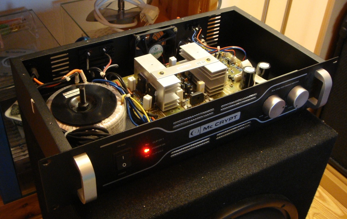

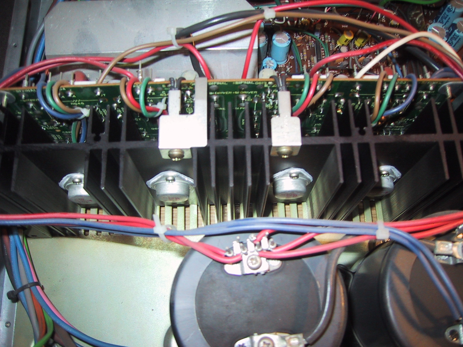

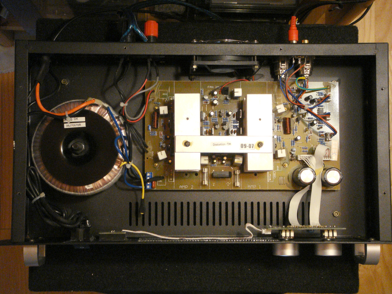

Hallo. Ich habe eine "McCrypt PA 3000" PA Endstufe. Diese möchte ich gerne als Endstufe für zwei Subwoofer verwenden. Alerdings für meine HiFi Anlage und nicht im PA bereich. Deshalb stört mich eines ganz besonders: Der (immerhin Temperaturgesteuerte) Lüfter, der störende Geräusche macht. Meint ihr, währe ein Betrieb auch ohne Lüfter möglich? Wenn nein, wie kann ich die Temperatursteuerung so ändern, dass sie erst bei höheren Temperaturen den Lüfter einschaltet? Oder die Kühlung irgendwie effizienter und leiser machen. Weiters würde ich mehr Leistung ganz toll finden. Meint ihr lässt sich durch eine bessere Spannungsversorgung (Größerer Trafo, größere Glättungskondensatoren, ...) mehr Leistung erzielen? Durch was entsteht eigentlich "Clipping"? Also dass der Verstärker verzerrt? Einbrechen der Versorgungsspannung oder ist das was anderes? Bilder sind im Anhang ;) Freue mich auf eure Hilfe ;) MfG Domi
#2408095
Dominik S. schrieb: > Meint ihr, währe ein Betrieb auch ohne Lüfter möglich? Ist nicht ratsam. Wenn Du den Lüfter bei Dominik S. schrieb: > Weiters würde ich mehr Leistung ganz toll finden. immer noch hörst, dann sind Deine Ohren nicht menschlich. :)
Hallo Dominik Wenn du den lüfter weglassen willst,wirst du um einen größeren kühlpörper nicht herumkommen. Zum Vergleich kannst du dir ja mal das sysasymprojekt anschauen, bei der Endstufe kann man auch die gleichen Endtransistoren verbauen wie bei deiner Pa-Endstufe (2sc5200 und 2SA1949) die dann passiv gehühlt werden. Hier der Link zu dem Beispielbild. http://symasym.holgerbarske.com/lib/exe/detail.php?id=symasym&media=modul_782.jpg PS: wieviel Leistung hat denn deine Endstufe?
Beim Musikhöhren ist's eh nicht so schlimm. Da wird der Lüfter von der Musik übertöhnt. Aber wenn ich mir nen Film ansehe und es schlägt z.B. wo ne Bombe ein (nur mal als Beispiel) dann hat die Endstufe kurzzeitig so viel zu "Arbeiten", dass ihr so warm wird, dass sich der Lüfter für ne Minute einschaltet. Und das ist ziemlich nerfig, wenn dann der Lüfter für einen Rauschpegel im Hintergrund sorgt. Die Endstufe soll 2x 100Watt @ 4Ohm liefern können. Gemessen habe ich ~ 115Watt (ohne dass die Endstufe verzerrte) - dabei wurde aber nur ein Kanal belastet.
du kannst einfach leisere papst lüfter o.ä. einbauen. leisutngsmäßig lässt sich da nicht viel rausholen. wenn du mehr power willst kauf dir eine class-d endstufe, kostet nicht die welt und du hast power ohne ende..
Hallo Dominik 100 Watt sind für die 2sc5200 und 2SA1994 standard. Da könnte also nur ein größerer Kühlkötper abhilfe schaffen, denn damit steigt die temperatur etwas träger und der lüfter regelt nicht so früh hoch. Die Kühler auf dem Bildern von dir sind schon etwas klein. Mein onkyo A-5 Hat mit 60 Watt Sinus einen Rießen Kühler. siehe bild und wird bei volllast kaum warm. Grüße Dominik
Was für ein Schrottding... Habe noch eine Palmer 2000LX, da laufen gleich zwei Lüfter und das Ding wiegt gefühlte 40kg aber macht dafür auch 2x1kW an 4 Ohm. Wenn da im Film eine Bombe einschlägt glauben's die Nachbarn auch... ;) Nee ehrlich, ich halte diesen McCrypt-Kram für Spielzeug. Es gibt auch gute passiv gekühlte PA-Endstufen bis 2x200W, die machen dann auch richtig bumms. Passive Kühlung fällt aus weil die Wärme ja irgendwie aus dem Gehäuse raus muss. Mehr Leistung könnte schwer werden weil entweder nicht genug Versorgungsspannung da ist, es Probleme bei der Kühlung geben würde oder der Trafo zu warm wird.
Ich habe die Endstufe vor ein paar Jahren gebraucht für 50€ bekommen, und die 50€ ist die Endstufe vollkommen wert finde ich ;) Und ich habe auch nicht vor ne neue Endstufe zu kaufen. Ich bleibe bei meinem "Schrottding". ;) Also Ich habe jetzt mal für ne Minute einen Kanal mit einem 50Hz Signal voll ausgelastet - sowohl Trafo, als auch Verstärkertransistoren bekahmen nur ~ 3°C über Raumtemperatur. Ich denke, der Lüfter schaltet schon viel zu früh ein. Meint ihr lässt sich die Schaltung, die für die Lüftersteuerung zuständig ist modifizieren? Würden größere Glättungskondensatoren ein Einbrechen der Versorgungsspannung vermindern? Auf der Platine währen deutlich größere Elkos eingezeichnet als verbaut^^ PS: Weiß eigentlich jemand, wer diese Endstufe wirklich herstellt? Conrad wird die Endstufe zu 99,9%iger Sicherheit nur wo in China einkaufen und auf "McCrypt" labeln lassen.

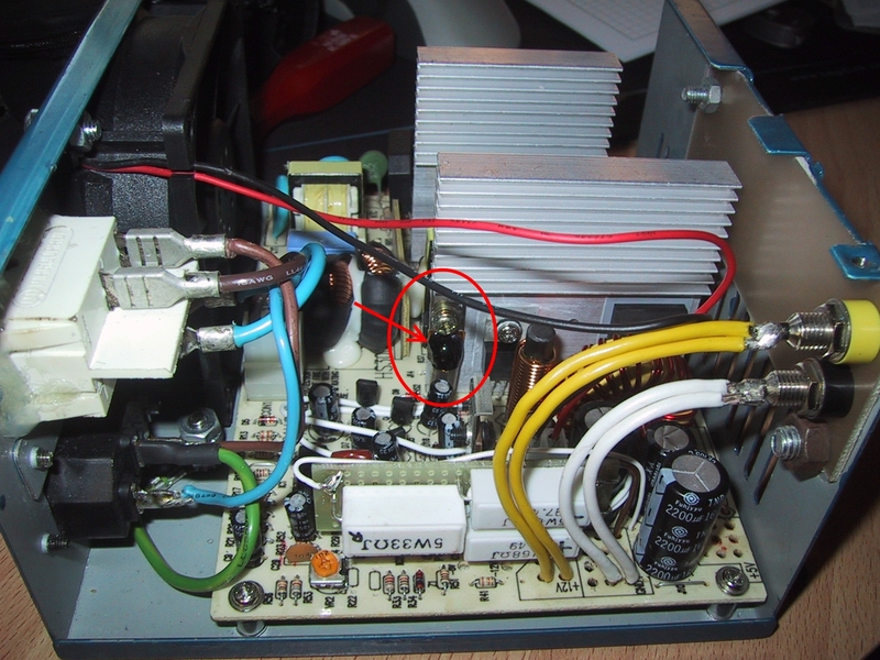

Dominik S. schrieb: > Ich denke, der Lüfter schaltet schon viel zu früh ein. Meint ihr lässt > sich die Schaltung, die für die Lüftersteuerung zuständig ist > modifizieren? Auf jeden Fall. Aber anders als Du denkst - lasse den Lüfter permanent mit reduzierter Spannung laufen. Das ist leise genug und wird Dir die Phasen mit voller Drehzahl ersparen. Dominik S. schrieb: > Würden größere Glättungskondensatoren ein Einbrechen der > Versorgungsspannung vermindern? Nein. Einbrechen wird sie immer, nur die Tiefe ändert sich. Was ist denn drin? Rein müssten für je +/- 15 mF (also 7,5 mF pro Kanal). Den Gleichrichter wirst Du auch mit tauschen müssen. Mehr zu ändern macht keinen Sinn.
Hallo Dominik S. Die Temperaturregelung kann man doch so machen wie in den alten 200Watt AT-Computerschaltnetzteile dort wird der lüfter über einen PTC-Widerstand, der an den Kühler montiert ist langsam hochgeregelt wenn der Kühler warm wird. grüße Dominik

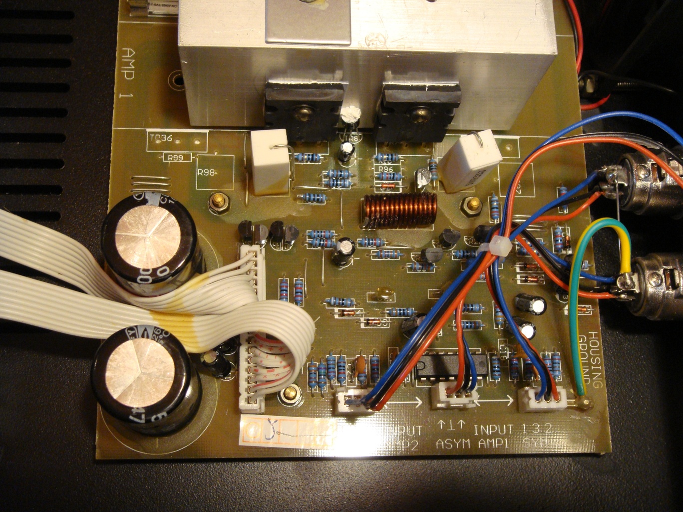

Hier ein Bild dazu PS: Größere Glättungskondensatoren schaffen höhere Leistungsspitzen mein verstärker hat 2X 19000µF Siebkapazität Das sind die fetten Becher auf dem vorherigen Bild

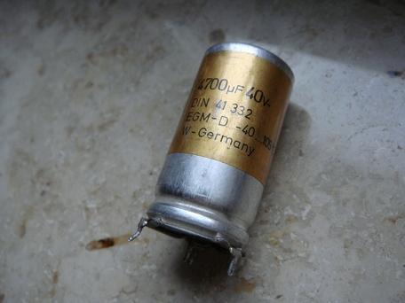

@mhh: Das mit den Kondensatoren hab ich jetzt nicht verstanden o_O Verbaut sind zwei Elkos mit je 4700uF. @Dominik L: Das mit dem PTC ist ne gute Idee. Aber sofern ich das Datenblatt zum 2SC5200 richtig verstehe, verträgt der eh bis zu 150°C, diese Temperatur würden die Kühlkörper meiner Meinung nach selbst ohne Lüfter nicht erreichen?! Und zum 2SA1949 finde ich kein Datenblatt. Von dem weiß ich nicht, wie warm der werden darf. @Dominik L: Also mit größeren Glättungskondensatoren kann ich verhindern, dass ein Bassschlag mit sehr hohem Pegel verzerrt wird, oder haben daran andere Bauteile Schuld? PS: Wie warm darf eigentlich so ein Ringkerntrafo werden?
Hallo Dominik S. Zu den Kondensatoren steht in der Anleitung meines Verstärker das auf dem Bild drin. Die Ringkerntrafos haben meistens eine eingewickelte Temperatursicherung mit 130°C. sollte aber nicht über 60°C steigen. sorry hab mich verschrieben meinte eigentlich 2SC5200 und 2SA1943. Der 2SA1943 ist der PNP Typ zum 2SC5200. kannst ja als kühlung einen 12 Voltlüfter mit 7 volt betieben. Mach ich übrigens auch im Computer und hatt noch nie Probleme. Grüße Dominik

Dominik S. schrieb: > Das mit den Kondensatoren hab ich jetzt nicht verstanden o_O > Verbaut sind zwei Elkos mit je 4700uF. Mache wenigstens je 10000 µF daraus. (1000 µF = 1 mF, vllt. verstehst Du es jetzt)

Hallo Dominik S. Die Elkos würden es schon aushalten aber auf dauerbetrieb kann ich nur abraten denn auf dauer werden die zu heiß und könnten platzen. Der verbaute Gleichrichter hat laut Datenblatt 8 Ampere. Das müsste ausreichen, stärker kann nicht schaden, deine übrigen haben aber nur zwischen 4 und 5 Ampere. Grüße Dominik

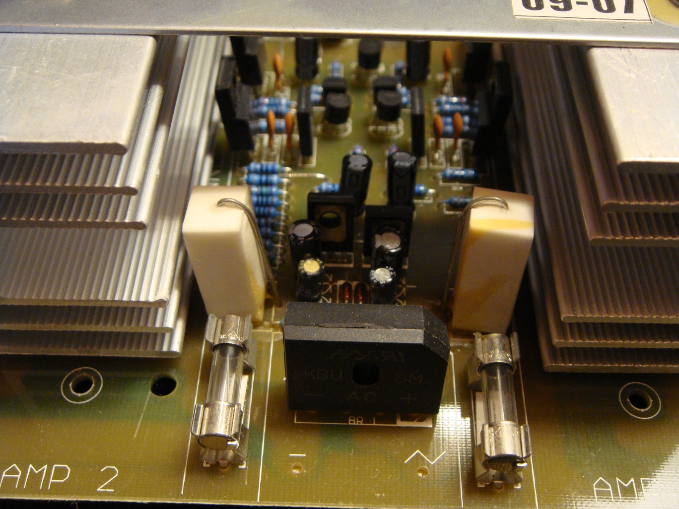

Dominik L. schrieb: > Der verbaute Gleichrichter hat laut Datenblatt 8 Ampere. ...was relativ (nicht ganz) egal ist. Es geht um den Strom beim Einschalten der Verstärkers, wenn die Elkos noch leer sind. Dominik S. schrieb: > An den Glättungskondensatoren liegen 45V an. Meint ihr, überleben > die für 40V ausgelegten Kondensatoren auch 45V oder wird so etwas > ziemlich knapp bemessen? Ich habe noch ein paar Kondensatoren mit > 10000uF und 16V Spannungsfestigkeit. Wenn ich von denen noch genügend > habe (muss erst nachsehen) könnte ich je 3 in serie schließen, dann > hätte ich 48V Spannungsfestigkeit. Kurze Antwort: Kaufe Dir gleich passende Elkos mit, wenn Du den neuen Gleichrichter holst. Dominik S. schrieb: > Die Lüftergeschwindigkeit werde ich mit einem LM317 regeln, Im Prinzip - ja. Aber: wie wird das im Moment gehandhabt? Lüfter aus und Temperatur hoch - Lüfter geht an? Wenn ja, einfach passenden Widerstand parallel zum schaltenden Element.

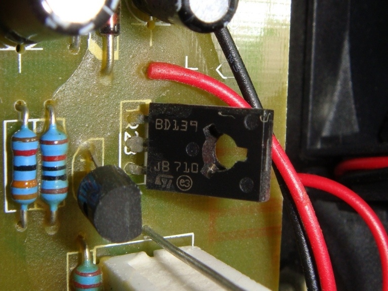

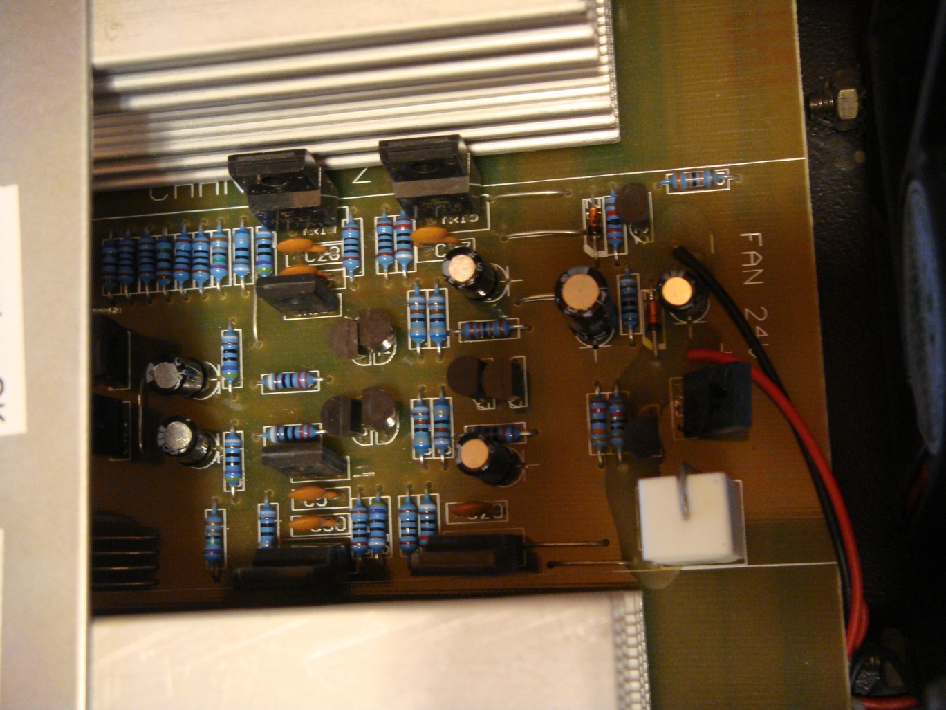

Der Lüfter wird anscheinend garnicht nach der Temperatur sondern nach Verstärkerleistung geregelt. Ich habe die Endstufe eingeschaltet und mit einem Föhn die Kühlrippen auf 40°C erhitz - keine Reaktion vom Lüfter... Also bleibt mir warscheinlich eh nichts anderes übrig, als die Lüfterspannung zu reduzieren...

Dominik S. schrieb: > Jedoch finde > ich kein Datenblatt dazu. Steht der Type doch drauf. BD139 http://www.fairchildsemi.com/ds/BD/BD135.pdf Emitter ist oben Collektor in de Mitte Basis unten
#2408634
Dominik S. schrieb: > Jedoch finde > ich kein Datenblatt dazu. Siehe Anhang. Dominik S. schrieb: > Und welchen Wert hätte der "passende Widerstand"? Der Lüfter hat Daten. 24 V, 0,2 A z.B. Dann würde ein Widerstand mit 56 Ohm/ 2 Watt mein erster Testkandidat sein. (Es ist schlecht, wenn Du nicht auf mehrere Werte zugreifen kannst, sondern jeden erst kaufen mußt.) Dominik S. schrieb: > Wenn ich zwischen E und C nen > Widerstand schließe, läuft der Lüfter ja durchgehend (mit geringerer > Geschwindigkeit), oder mache ich jetzt nen Denkfehler? Das ist der Sinn dahinter - immer & leise. Aber sollte der Lüfter wirklich nur über die Spannung am Ausgangs gesteuert werden, wird es blöd. :( Aber ev. wird die Temperatur nicht am KK gemessen, sondern einfach innerhalb des Verstärkers.
Der Lüfter ist von Huitong und läuft an 24V. Wieviel mA er benötigt muss ich erst messen - ist nicht aufgedruckt. Ich habe das mit dem Erhitzen nochmals probiert. Gehäuse zugeschraubt, einen Temperaturfühler bei den Lüftungsschlitzen reingesteckt, Endstufe eingeschaltet und mit dem Haarföhn so lange durch den Lüfter hindurch heiße Luft geblasen, bis sich schließlich die Luft im Gehäuse auf 60°C erwährmt hat. Nach einer Minute ist die Temperatur auf 50°C zurückgegangen. Der Lüfter hat sich nicht eingeschaltet. Und das, obwohl der die gesammte Endstufe über eine Minute lang über 50°C hatte. Für mich ist nun klar - da gibt es keinen Temperatursensor. Ab einer bestimmten Verstärkerleistung schaltet sich der Lüfter ein. In diesem Fall hilft auch kein dauerhaftes Belüften, denn durch die Temperatur lasst sich der Lüfter nicht beeinflussen. Eine andere Lösung muss her. Entweder ich baue selber eine (mehrstufige) Temperaturregelung oder ich verbaue einen leiseren Lüfter oder ich vermindere die Lüfterspannung.
Jo das Ding wird wohl nach Pegel gesteuert. Dann bringt ein Widerstand nicht allzu viel. Aber man könnte ja eine Temperatursteuerung nachrüsten. Die muß aber zwei Fühler für die beiden Kühlkörper haben. Übrigens ist auf der Platine Platz für mehr Leistungsbauteile. Wenn Du einen Plan von diesem großen Bruder findest könnte man die diese evtl. nachrüsten und einen anderen Trafo dranpacken. Man kann aber wie gesagt auch immer noch was Vernünftiges besorgen.

Ben _ schrieb: > Die Lüftersteuerung ist aber leider nicht abgebildet. Die im Moment wichtigen Sachen wurden nicht gezeigt. Fand ich auch doof. :)
Ja, das dürfte der Schltplan meiner Endstufe sein. Den gesammten Schaltplan vergleiche ich jetzt aber nicht ;) Aber das bist jetzt stichprobenartig verglichene dürfte übereinstimmen Nur wie hast du den Schaltplan gefunden?? Welche weiteren Leistungstransistoren da verwendet wurden ist nicht erkennbar... :( Also in klartext hat der Fund garnichts gebracht, oder? :(

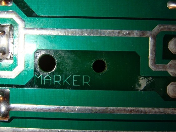

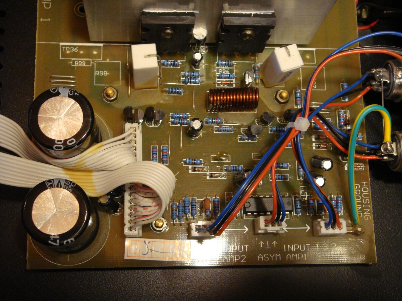

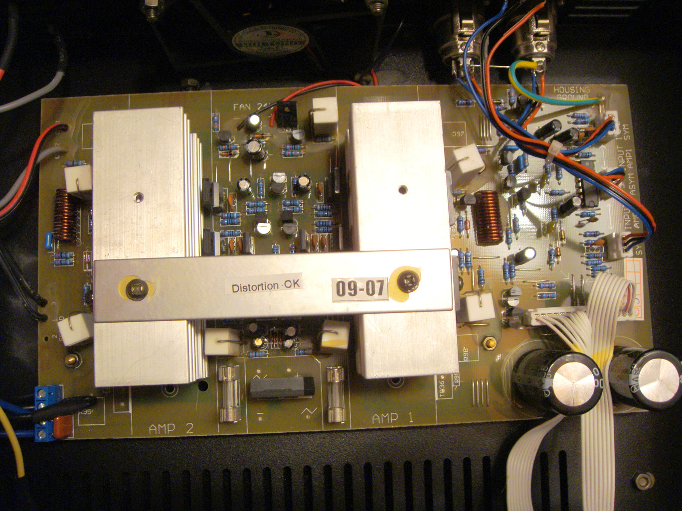

Ich habe mir die Platine nochmal genau angesehen, und habe was entdeckt, was ich zuvor im schlechten Licht übersah. Siehe Anhang.
Wenn man keinen Plan davon hat dann nicht.
Der Entwickler der Endstufe hat sich gedacht er nimmt besser 4
Endstufentransistoren pro Kanal. Dafür ist Deine Platine auch ausgelegt.
Der BWLer in der Geschäftsleitung war dann der Meinung zwei müssen
reichen - Schrott muß schließlich auch Schrott bleiben und es geht noch
5 Euro günstiger. Schließlich nutzt einem der dicke Benz nichts wenn man
ihn nicht betanken kann.

Nun ist sicher, daß der Lüfter über die Ausgansspannung angeschalten wird.

R38 verkleinern... ABER LANGSAM!! Am besten ein Poti rein. Diese Steuerung ist aber totaler Müll. Beide Endstufen mit einem phasengedrehten Signal angesteuert hebt sich dieses in dem Widerstandsmesswerk auf und der Lüfter geht niemals an.
Danke für den Tipp. Ich werde den R38 durch einen Trimmer ersetzen. Bezüglich Signalaslöschung: Jop, jetzt, wo du es sagst fällt es mir auch auf. Aber damit sich das Signal vollständig aufhebt, müsste es nicht nur Phasengedreht sondern auch exakt gleich sein. Was im Betrieb als Subwoofer Endstufe aber warscheinlich der Fall sein würde... Jedoch würde man das merken, weil sich die Schallwellen der Sub's auch gegenseitig auslöschen würden -> fast kein Bass mehr ;) Bezüglich Ausbau auf mehr Leistung: Was mich ein wenig verwundert - Im Schaltplan ist ein Trafo mit 44,5V eingezeichnet?! Kann das sein? Der von meiner Endstufe hat nur 33V. Ich muss mal alle Bauteilwerte aus dem schaltplan mit denen auf meiner Platine vergleichen. Ich habe die Befürchtung, das ich noch einige Bauteile benötigen würde und einige ersetzen müsste... PS: Hier sieht man das innenleben der Leistungsstärkeren Ausführung: http://www.minhembio.com/bilder/bild/?pic_id=300493.jpg

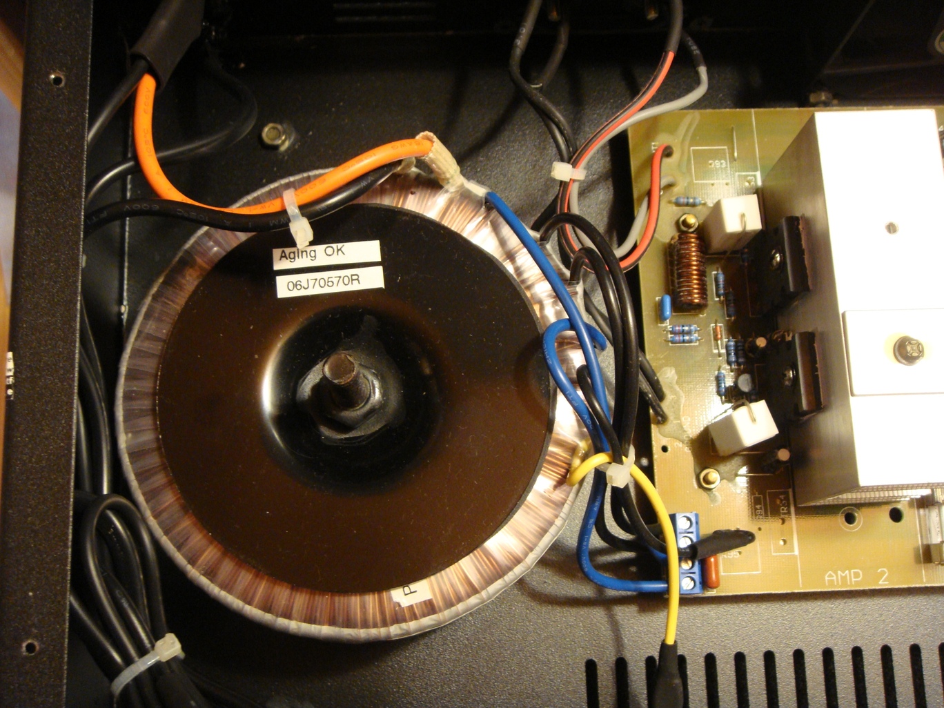

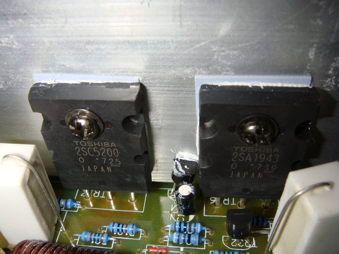

So, ich hab mir alles nochmal genau angesehen. Für den Umbau auf doppelt so viel Leistung bräuchte ich: - 4 Leistungswiderstände - 4 Widerstände - 4 Verstärkertransistoren - 2 längere Kühlrippen - 2 größere Glättungselkos - stärkeren Gleichrichter - stärkeren Ringkerntrafo Meint ihr würde sich der Umbau lohnen? Wieviel schätzt ihr würde der Umbau kosten? Hat jemand ne Ahnung von wo ich nen 2SA1943 und 2SC5200 bekomme? Keiner der bekannten Bauteile Großhändler hat die... Welchen Trafo und welchen Gleichrichter würdet ihr empfehlen? Soll der Trafo auch mehr spannung als der jetzt verbaute (33V) haben? Im Schltplan steht ja was von 45V... MfG Domi
2SA1943 und 2SC5200 habe ich noch. Dein größtes Problem werden die Kühlkörper und der Ringkerntrafo.
Ich habe mir soeben ein paar Kühlkörper angesehen... nicht gerade billig. Aber passende währen bestimmt zu finden. Aber die Ringkertrafos haben mich vom hocker gehauen!! 80 Euronen für so ein blödes Kupfer/Eisenteil?! -> http://at.rs-online.com/web/p/ringkoerper-transformatoren/2238364/ Ist das ein normaler Preis?? Da kostet mir der Umbau ja gut 100€. Das ist mir deutlich zu teuer. Größere Glättungskondensatoren, stärkerer Brückengleichrichter und Lüftersteuerung währe Bereits geklährt. Was mich jetzt noch interessieren würde ist das Zeitversetzte einschalten des Lautsprecherausgang und das Zeitversetzte ausschalten der Endstufe um ein Ein-/Ausschaltknacken bei den Lautsprechern zu vermeiden.
>Aber die Ringkertrafos haben mich vom hocker gehauen!! 80 Euronen für so >ein blödes Kupfer/Eisenteil?! -> >http://at.rs-online.com/web/p/ringkoerper-transfor... >Ist das ein normaler Preis?? Metalle sind teuer, warum glaubst du klaut jemand Eisenbahnschienen und Oberleitungen? Ja, der Preis ist normal für Endkunden. Gruß, Christian

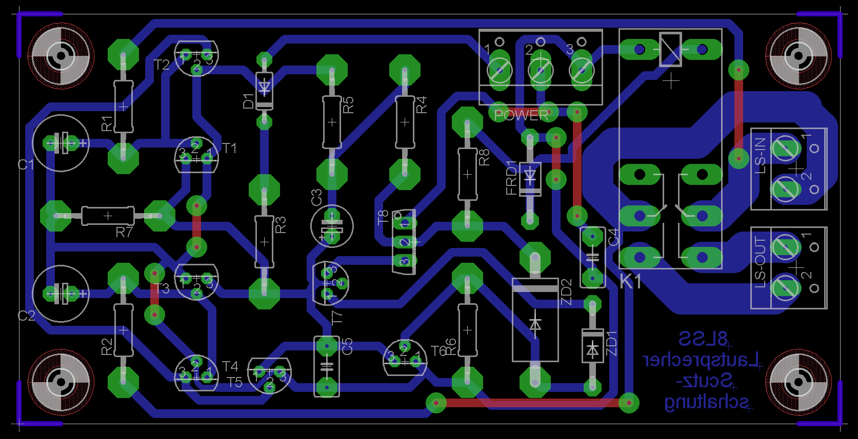

Die Schaltung gefällt mir: http://schaltplan.de.tl/Lautsprecher_Schutzschaltung.htm Aber verträgt die auch noch ~33V bzw +45V? Im Schaltplan steht bei +UB "24-42V" und bei U~ garnichts.
Dominik S. schrieb: > Die Schaltung gefällt mir: > http://schaltplan.de.tl/Lautsprecher_Schutzschaltung.htm Auf dem ersten Blick sieht man schon den Murks. Das Relais hat keine Freilaufdiode. Wenn T8 durchschaltet und an seinem Emitter mehr als 24V anstehen zerreist es ihn. Dann fliesst ein Strom ueber ihn die Z-Diode ZD2 (24V) in die Basis von T6. Und der ist durch nichts begrenzt.
Das währe nicht so toll... Die Freilaufdiode einfach paralell zum Relais, so das im normalbetrieb kein Strom durch die Diode läuft, oder? In diesem Fall mit dem Pfeil nach oben, wenn man sie paralell neben das Relais gibt. Welche Diode währe dafür geeignet? Und würde die gesammte Schaltung 33V Wechselstrom und 45V Gleichstrom vertragen?
Da wird nichts zerrissen... Der Strom durch die 24V Z-Diode würde T6 durchsteuern, damit wird T7/T8 geschlossen und der Strom begrenzt. U~ ist ein Pol der Trafo-Wicklung und sehr hochohmig angeschlossen. Das geht locker bis deutlich über 33V~. Damit erkennt das Ding nur wenn der Strom abgeschaltet wurde und schaltet dann sehr schnell das Relais aus. 50Vdc sollten "ganz rechts" kein Problem sein, evtl. braucht T8 dann einen kleinen Kühlkörper.
Also kann ich die Schaltung bedenkenlos nachbauen? Brauche ich nun eine Freilaufdiode oder nicht? Ihr verwirrt mich ein wenig... Zum Relais hab ich auch noch ne Frage - Ich habe welche um 2€ gefunden, und welche um 10€, konnte aber keine Unterschiede (Steuerspannung, max. Schaltstrom, ...) feststellen. Desshalb habe ich mir einfach mal ein günstiges gesucht: http://at.rs-online.com/web/p/elektromechanische-relais/5116807/ Währe das ok? Es hat zwei Schalter, also könnte ich mit diesem Relais beide Kanäle gleichzeitig schalten. Je Kanal wird es mit bis zu 3,5A @ 30V belastet. Oder soll ich besser 2 davon nehmen und je Relais beide Schaltkontakte paralell schalten? Besonders dick sehen die Anschlüsse ja nicht aus... Zum T8: Reicht da ein KK mit 20°K/W? Sofern ich keinen blödsin gerechnet habe, müsste sich der Transistor dann auf 40 bis 50°C werwährmen. Eigentlich nicht ganz optimal... soll ich doch besser nen KK mit 10°K/W nehmen?
Mal überlegen. Das Relais soll 24V und 25mA nehmen. Heißt der Transistor bekommt die restliche Spannung ab, rechnen wir sicherheitshalber mit nochmal 25V... das wären nicht mal 0,7W. Das würd ich ohne Kühlkörper probieren. Ich würde dem Relais noch eine Freilaufdiode spendieren obwohl es einigermaßen weich abgeschaltet wird. Dann entsteht keine so große Induktionsspannung. Ein Relais mit zwei Kontakten sollte ausreichend sein. Wenn Du ein größeres mit mehr Spulenstrom nimmst mußt Du aber nochmal rechnen wieviel Leistung T8 verbraten muß. Irgendwann braucht der halt einen Kühlkörper.
Ok, dann probier ich es mal ohne KK. Welche Freilaufdiode soll ich nehmen? Und eine Frage zur Spannungsglättung ist noch aufgetaucht - Ich würde die Bauteile gerne bei RS bestellen, denn die haben eine schnelle und kostenlose Lieferung. Nur die Elkos finde ich da ziemlich teuer... Wenn ich je Spannung zwei von denen -> http://at.rs-online.com/web/p/aluminium/7111211/ in Serie schalte, sind sie bis zu 50V Spannungsfest und haben 15mF. So kähme ich deutlich günstiger, wie wenn ich gleich nen Elko kaufe, der bis mindestens 45V Spannungsfest ist. Währe das so ok? Muss ich auf den Brummstrom achten? So ganz hab ich noch nicht verstanden, was es damit aufsich hat...

Board für die 8LLS Schutzschaltung ist fertig gezeichnet :) Morgen lasse ich mir das Board fräsen :) Die fertige Platine hat 10x5cm.
Ben _ schrieb: > R38 verkleinern... ABER LANGSAM!! Am besten ein Poti rein. > > Diese Steuerung ist aber totaler Müll. Beide Endstufen mit einem > phasengedrehten Signal angesteuert hebt sich dieses in dem > Widerstandsmesswerk auf und der Lüfter geht niemals an. Im Schaltplan hat R38 68kOhm -> http://www.mikrocontroller.net/attachment/55308/Mc_Crypt_PA-8000_-_Schematic.pdf Im Board hat er 22Ohm -> (oben links über der Spule) http://www.mikrocontroller.net/attachment/55309/Mc_Crypt_PA-8000_-_Boards.pdf Und auf der Platine in meinem Verstärker hat er auch 22Ohm. Irgendwo muss ein Fehler liegen. Meint ihr, ist es die Bauteilbezeichnung oder der Wert, der falsch ist? MfG Domi //EDIT: Bauteilbezeichnung war falsch. Links neben dem Schriftzug "Housing Ground" (rechts oben) ist ein R78 Zu finden, der an die selben Bauteile wie der R 38 im Schaltplan angeschlossen ist und auch den selben Wert hat. Also denk ich mal werden die im Schaltplan anstatt R78 R38 geschrieben haben, oder umgekehrt.
Die Lautsprecherschutzschaltung (http://schaltplan.de.tl/Lautsprecher_Schutzschaltung.htm) ist endlich fertig auf und eingebaut. :) Das Relais schaltet wie erwünscht verzögert ein, aber auch ein bisschen verzögert aus?! Ich dachte das sollte beim ausschalten sofort ausschalten... Der T8 (BD140) bekommt ~70°C, die restlichen Bauteile bis zu 55°C. Gemessen wurde nach 10 Minuten Betrieb bei Zimmerlautstärke. Die Temperaturen sind noch in Ordnung, oder? Morgen messe ich die Temperaturen der Bauteile an den NF Eingängen bei maximalen Pegel. Die Lüfterregelung werde ich morgen auch passend einstellen. Der R38 im Schaltplan bzw R78 im Board wurde bereits gegen einen Trimmer getauscht.
