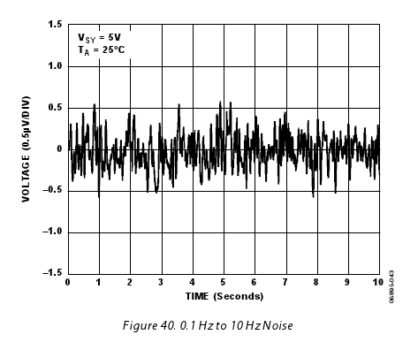

Hallo liebe Gemeinde,
Ich habe die erste Stufe eines Instrumentenverstaerkers, also die
Differenzverstaerkerstufe, diskret mit zwei AD8638 OPamps aufgebaut
(siehe Anhang). Ich habe nun das Problem, dasz die Schaltung auch bei
kurzgeschloszenem Eingang recht stark rauscht, deutlich mehr als ich
gemaesz dem Datenblatt dieser OPamps erwarten wuerde. Es ergeben sich
folgende Werte :
R_FB=22K, R_G=270 -> A=164, mit Dickschichtwiderst. : U_noise ~= 7mV RMS
R_FB=22K, R_G=270 -> A=164, mit Metallfilmwiderst. : U_noise ~= 7mV RMS
R_FB=3K3, R_G=68 -> A=98, mit Metallfilmwiderst. : U_noise ~= 5mV RMS
Die Bandbreite dieser Schaltung betraegt ca. 10KHz, begrenz durch die
OPamps. Wenn ich sie auf 6KHz begrenze, indem ich parallel zu jedem R_FB
einen Kondensator mit 8nF (C0G) loete, dann erhalte ich mit R_FB=3K3,
R_G=68 -> A=98 ca. 2-3mV RMS.
Ich habe die gleiche Schaltung, mit nahezu identischem Layout (AD8638
sind SOIC-8, OP177 sind PDIP) auch mit OP177's aufgebaut und erhalte
dort mit
R_FB=22K, R_G=270 -> A=164, mit Metallfilmwiderst. : U_noise ~= 1mV RMS
Hier noch meine Gedanken zu dem Ganzen :
Der AD8638 hat ca. 60nV/WRZL(Hz) und das ist auch ziemlich konstant, vor
allem zu tiefen Frequenzen hin. Ich sollte also alleine dadurch bei
A=100 ca. 600µV RMS an Rauschen erhalten (60nV * WRZL(10000)*A),
entsprechend ca. 1mV bei A=164.
Zunaechst, mit den Dickschichtwiderstaenden, hatte ich die im Verdacht,
da ich keine Angaben zu deren Rauschen hatte und vermutete dasz sie
evtl. viel staerker rauschen als ein idealer Widerstand. Leider hat sich
durch den Einsatz von Metallfilmwiderstaenden nichts geaendert. Dann
hatte ich das Stromrauschen des AD8638 im Verdacht, da dieses nicht
spezifiziert ist. Traditionell sollte es bei OPamps mit JFET-Eingaengen
aber extrem niedrig sein. Dennoch habe ich eine niederohmigere
Beschaltung getestet aber der Rueckgang des Rauschens ist nur
proportional zur ebenfalls geringeren Verstaerkung dieser Konfig (A=98
im Gegensatz zu 164 zuvor). Es scheint sich also um Spannungsrauschen zu
handeln. Die Bandbreitenbegrenzung auf 6KHz brachte den groeszten
Erfolg, aber das Rauschen ist immernoch zu stark.
Was mich jetzt wundert ist, dasz die gleiche Schaltung mit dem OP177F
aufgebaut so deutlich weniger rauscht, selbst in der nicht
Bandbreitenbegrenzten, hochohmigen Version.
Auch die OP177-Schaltung rauscht mehr als man rein von der
Rauschspannungsdichte her erwarten wuerde (rechnerisch 184µV@BW=10KHz).
Das habe ich bislang noch nicht untersucht, troeste mich jedoch mit dem
Stromrauschen, dem Rauschen der hochohmigen Widerstaende und der
Tatsache, dasz ich bei unter 1mV so langsam an die Grenzen meiner
Mesztechnik komme (100µV werde ich wohl gerade noch so erkennen
koennen).
Hat jemand eine Erklaerung dafuer ? Habe ich falsch gerechnet bzgl. des
Erwartungswertes der Rauschspannung ?
Hat jemand selbst Erfahrung mit dem AD8638 und weisz evtl. etwas an das
ich nicht gedacht habe ?
Ich hoffe ich bekomme einige konstruktive Anregungen.
Gruesze
Dieter_G
von ralf (Gast)
Das Rauschen des AD8638 steigt bei höheren Frequenzen laut Datenblatt
teilweise über 300nV/Wurzel(Hz). Als Bandbreite kannst du deswegen auch
nicht 10kHz annehmen. Weil sich das Rauschen beider OPVs addiert kommt
außerdem noch der Faktor Wurzel(2) hinzu.

von Dieter_G (Gast)
@ralf
wg. Rauschen bis 300nV/WRZL(Hz) :
Es stimmt, dasz das Rauschen bei so 2-3KHz ansteigt. die 300nV jedoch
sind duenne Peaks, ich denke dasz so 100nV im Bereich 3-10KHz der
mittlere Wert ist. Darum vermutlich bringt die Bandbreitenbegrenzung
auch ordentlich was.
Aber es stimmt, eigentlich ist es Bloedsinn von mir mit 60nV zu rechnen,
da der groeszte Bandbreitenbereich eigentlich der von 1KHz-10KHz ist
(9KHz Bandbreite) und es dort eher so 90-100nV sind. Und dann noch die
Wurzel (2)...
das waeren dann also : U_inputNoise = Wrzl(2 * 10000) * 90[nV/Wrzl(Hz)]
= 12.7µV
Bei A=98 ergaebe sich U_outputNoise = 1.24mV
Bei A=164 erbaebe sich U_outputNoise = 2.09mV
Hmmm, dadurch bin ich der Realitaet schonmal deutlich naeher was meine
Erwartungshaltung angeht.
Aber was du genau mit "Als Bandbreite kannst du deswegen auch
 nicht 10kHz annehmen." meinst, verstehe ich nicht.

Also das mit dem Chopper- und Autozerotakt ist auch interessant. Ich
hatte die Passage zwar schonmal gelesen, aber so richtig Bewuszt war sie
mir nicht mehr, danke fuer den Hinweis.
Hmmm, die beruhigen einem da aber ziemlich was das angeht und behaupten
sogar :
"In systems with signal bandwidths ranging from 5 kHz to 10 kHz, the
AD8638/AD8639 provide true 16-bit accuracy, making this device the best
choice for very high resolution systems."
also 1/65535 FS, davon bin ich weit weg :D. Das wuerde ich auch so nicht
erwarten.

6,6.
Das ist garnicht so schwierig, es geht ja hier nur um einen Schätzwert.
Im Anhang siehst du ein Beispiel: Hier ist der Spitze-Spitze-Wert rund
1µVss, macht rund 0,15µVeff.
von Dieter_G (Gast)
Achso !
du hattest ja gesagt "durch 6.6" und nicht "mal 0.66". Letzteres hatte
ich aus irgend einem Grund beim Lesen deines Postings "gelesen". Also
wenn das stimmt, dann hat sich alles erledigt, denn dann habe ich viel
zu hohe Werte angegeben. Aber es wundert mich etwas : haette man einen
reinen Sinus, dann waere der RMS-Wert ja V_peak/WRZL(2). Davon bin ich
bei meinen Schaetzungen ausgegangen. Warum also wird durch so einen
hohen Wert geteilt ?
von Christian L. (cyan)
Die Wurzel 2 gelten eben nur bei einem reinen Sinus. Das Rauschen wird
durch eine statistische Verteilung beschrieben. Der Effektivwert ergibt
sich also aus der Verteilung des Rauschens.
Ein paar Grundlagen zum Rauschen gibt es z.B. von Hameg: (vor allem
Seite 5 ff durfte für dich interessant sein.)
http://www.hameg.com/downloads/fachartikel/HAMEG_Rauschen.pdf
LG Christian
von Dieter_G (Gast)
Ah jetzt verstehe ich es schon besser. Auch bei genauerem Betrachten des
Rauschens von der Datenblattseite sieht man, dasz WRZL(2) nicht
hinkommen kann. Das PDF ist ganz gut (fuer einen Rausch-Anfaenger).
Danke dir.
Den Mathematischen Hintergrund musz ich noch mehr beleuchten, das sehe
ich schon. Da bin ich nur meistens zu faul dazu :/
Aber jetzt ist mir schon klar, dasz der Faktor 6.66 fuer Amplituden die
in mehr als 0.1% des Zeitraumes vorhanden sind, sich eben aus der
Wahrscheinlichkeitsverteilung der Amplituden ergibt.

Was meinst du mit "eine Art 1/f Rauschen" ? wie aeuszert sich das ?
von Ulrich (Gast)
Die Thermospannungen können an verschiedenen Stellen entstehen. Das sind
wie schon vermutet die Übergänge IC Pin zum Kupfer, aber auch die
Übergänge an Widerständen vom Kupfer zum Widerstandsmaterial. Das ist
vor allem bei Shunts ein Problem. Eine große Thermospannung gibt es auch
am Chip selber, also vom Metall zum Silizium. Damit hier die Differenzen
kleine bleiben sollten alle Pins des ICs auf etwa gleicher Temperatur
sein, nicht nur die beiden Eingänge.

Konvektion sind halt ein vor allem niederfrequent, nicht unbedingt als
Rauschen, teils auch fast "periodeisch". Je nach Abmesungen vor allem
unter 10 Hz bis vielleicht 0,1 Hz.
