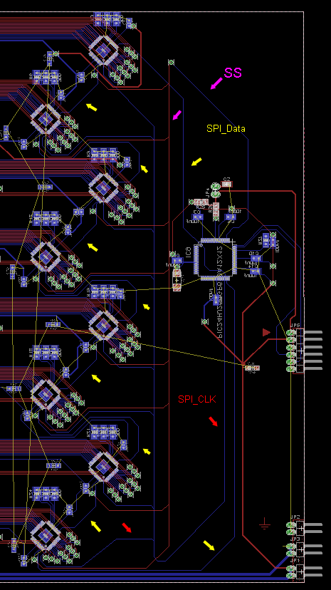

ich sitz gerade am Layout einer 8X8 RGB Matrix und hab ein paar Fragen
zur Verteilung des SPI_CLK Signals.
Er wird an allen 8 LED-Treibern benötigt und soll max 10MHz liefern.
Brauch ich hierfür einen IC zur Aufteilun des Taktes oder kann ich alle
Treiber direkt an den Ausgang des PICs hängen?
Sofern es mit dem einen Ausgang geht wie verteile ich es am besten 8
möglichst gleichlange Leiterbahnen die zusammenlaufen oder eine lange
Leiterbahn zu den 8 Treibern?
Danke schonmal im vorraus!

Rechne einfach mal die Datenrate aus, die du benötigst:
30 Bilder pro Sekunde bei 64 Bildpunkten mit 2 Bit Farbtiefe:
30*128=3840 Bit Pro Sekunde.
Denk mal drüber nach, was dir was bringt. 8 gleichlange Leiterbahnen
bringen gleiche Laufzeiten. Über die gesamte Länge liegen die
Laufzeitunterschiede aber nur im ps-Bereich. Spielt das bei einer
LED-Matrix wirklich eine Rolle?
Darüber hinaus bildet jede Leiterbahn eine Kapazität. Du musst also beim
Umladen des CLK-Signals die achtfache Kapazität betrachten. Aber auch
das spielt bei deinem Problem keine Rolle.
Was mir hier fehlt, ist ein Chipselect. Ohne wirst du nur 8 1x8-Matrizen
bauen.

Danke erstmal für deine Antwort!
> bauen.
Das ganze ist als dasy chain aufgebaut, der SS oder CS dient der
Übernahme des gesammten Registers (8*24 bit).
f_PWM_min sollte bei 100Hz liegen, die PWM_res bei 8bit.
Damit komm ich auf f_SPI_min = 8*24 * 2^8 * 100Hz = 4,9152MHz...

@  NARF (Gast)
nein.
>oder kann ich alle
Ja.
Nein.
> oder eine lange Leiterbahn zu den 8 Treibern?
Ja, und zwar durchgehend mit nur kurzen Stichleitungen, sagen wir max.
20mm. Am Ende eine AC-Terminierung, siehe Wellenwiderstand.
MFG
Falk
