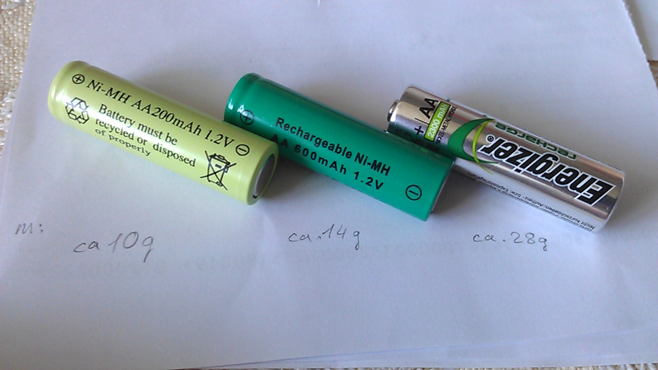

Gast #5899157
> m.M. nach lässt sich die "Qualität" von Batterien auch durch einen
> Gewichtsvergleich ganz gut abschätzen.
Das im Bild sind jetzt zwar keine Batterien... gewogen habe ich sie vor
paar Tagen auf der Küchenwaage weil meine BessereHälfte so dekokram
Solarlampen erstand: darin kamen die 200mAh (!) Mignonzellen hervor.
(Firma: SVK) #5899190

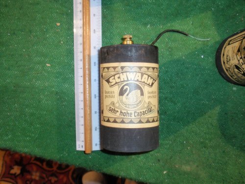

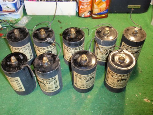

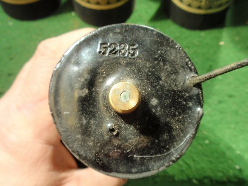

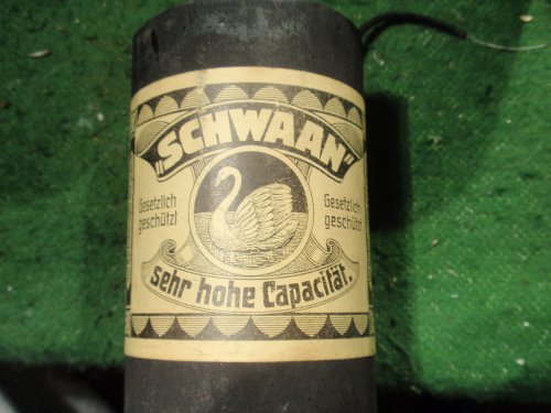

Ich möchte mal solche Teile hier vorstellen- Die gezeigten Elemente sind
Zink- Kohle- Zellen in einem sehr dicken Hartpappe- Zylinder, vergossen
mit elastischen Teerverguß. Verbaut waren diese Zellen in elektrischen
"Heilstromgeräten".
EInige Zellen hatten bei Erhalt (ich bekam sie vor einigen Jahren) noch
0,3V bis 0,5V Restspannung.
Die Zellen sind aus den 30er Jahren !
(Der Strom der Heilgeräte lag im Bereich einiger Mikroampére bis einige
Milliampére, damit hielten die Batteriepacks viele JAhre oder
Jahrzehnte).
Die Herkunft der Batterien konnte noch nicht genau geklärt werden. Es
ist anzunehmen, dass sie in der Chemischen Fabrik in Schwaan,
Mecklenburg- Vorpommern,  gefertigt wurden. Diese Fabrik war ein Ableger
der Firma Brunnengräber aus Lübeck, stellte aber vorwiegend Arzneimittel
her.
Es liegt nahe, daß der Hersteller von Heilgeräten Teile von solchen
Fabriken bezog.
Sehr große, sehr langlebige Zink- Kohle- Zellen wurden später in
Weidezaun- Elektrisiergeräten verwendet, hatte ich lange in Verwendung.
Da war das Gehäuse ein dickwandiger Zinkbecher, innen ein 20cm langer
Graphitstab, 20 mm Durchmesser.

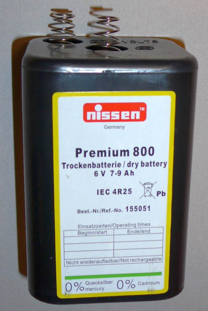

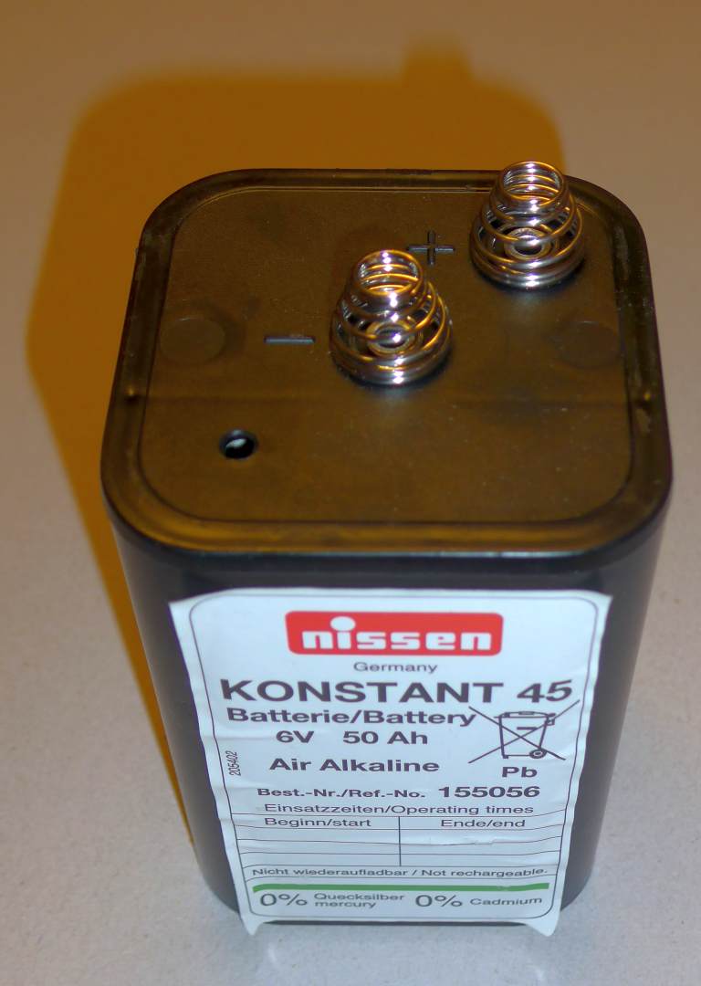

Hm, greifbar waren gerade 2 Nissen-Batterien aus meiner Sammlung.
Eine "Konstant 45" Air-Alkaline mit bis 50 Ah und deutlichem Gewicht.
Links unten im Deckel erkennt man das Luftloch, durch das nicht nur die
Luft eindringt, sondern auch der Fischgeruch heraus.
Sowie eine "Premium 800" Trockenbatterie mit 7 bis 9 Ah.
Ich hab auch noch eine blaue "Hochleistungs-Blockbatterie" unbekannten
Herstellers, diese ist deutlich leichter.
Morgen wiege ich die im direkten Vergleich.

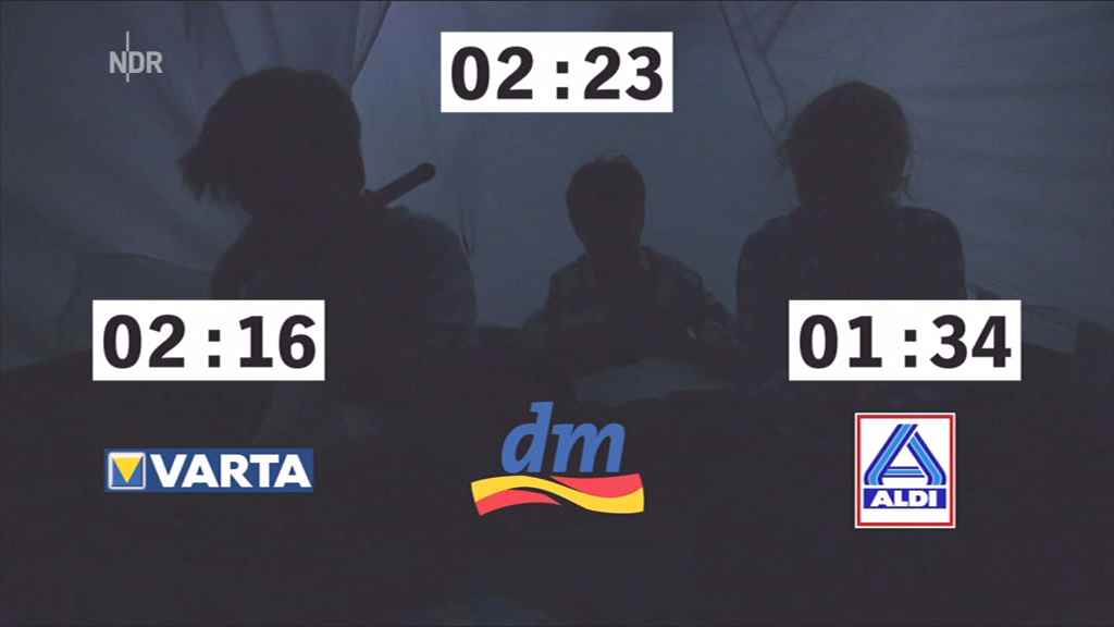

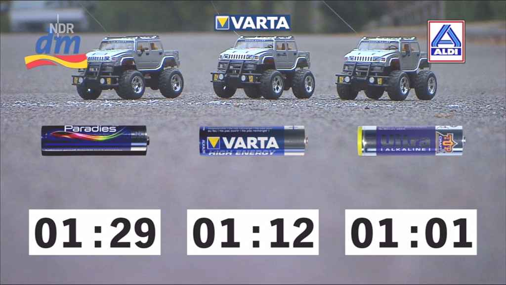

Stefanus F. schrieb:
> Ich hatte mal vor einigen Jahren AA Zellen getestet.
Im Oktober 2014 habe ich ein paar Screenshots vom N3-Fernsehen gemacht.
Man gab drei Kindern ein Spielzeugauto / eine Taschenlampe und ließ sie
die bis zum Ende benutzen - Anhang.
