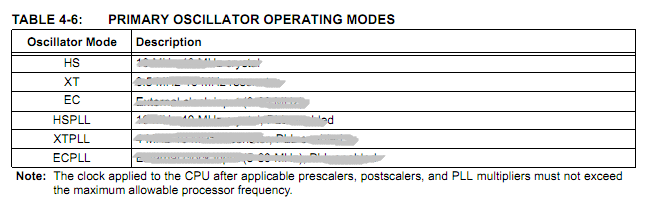

Hallo Leute. Habe eine Frage zu den POSCMOD bits beim pic32. Da gibst ja
die Möglickeit den auf external oder XT oder HS einstellen. Was hat das
zu bedeuten (XT und HS). Bzw. wie sind sie nach dem Kauf
(AUslieferzustand) eingestellt. Wenn sie auf external stehen bedeutet
das dann, dass ich den Chip nicht Programmieren kann solange kein
Oszillator dranhängt??
Danke M.H.

> Wenn sie auf external stehen bedeutet das dann, dass ich den Chip
> nicht Programmieren kann solange kein Oszillator dranhängt??
Das ist bei PICs kein Problem, die brauchen den Oszillator nicht zum
programmieren. Einfach nur den Programmer dranhängen, "verfusen" gibt es
nicht.

>Ok. Hab das vekackt. Bei mir ist es auch drin... Was ist der Unterschied
>zwischen den Promary Clock Modes EC XT und HS??
EC  External Clock
XT  Quarz < 4MHz
HS  Quarz > 4MHz
>Ist dringend, sthet nämlich nicht im DB
Naja.

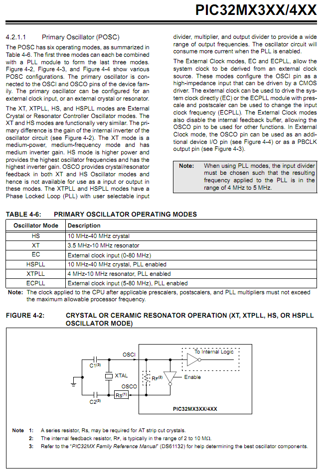

Also: benutze den PIC32MX795F512H!!!!!!!!!!!!!!!!!!!!
von M. Н. (Gast)
Bei den Modi:
XT  Quarz < 4MHz
HS  Quarz > 4MHz
kann man den OSCO Pin nicht anschalten, was aber für ein quarz
unabdingbar ist!
Siehe hier:
OSCIOFNC: CLKO Enable Configuration bit
1 = CLKO output disabled
0 = CLKO output signal active on the OSCO pin; Primary Oscillator must
be disabled or configured for the
External Clock mode (EC) for the CLKO to be active (POSCMOD<1:0> = 11 or
00)
Mann kann ihn nur einschalten wenn er aus ist (sinnlos)  oder wenn er
auf external clock eingestellt ist!

Das kann ich einstellen:
POSCMOD<1:0>: Primary Oscillator Configuration bits
11 = Primary Oscillator disabled
10 = HS Oscillator mode selected
01 = XT Oscillator mode selected
00 = External Clock mode selected
von Master S. (snowman)
@H.M.: in deinem DB steht aber gleich zu beginn, dass man "PIC32 Family
Reference Manual" nachschlagen soll und unter kapitel 6 weitere infos
findet... dort findest du es auch ;-)
http://ww1.microchip.com/downloads/en/DeviceDoc/61132B.pdf
von M. Н. (Gast)
Ich glaub ich habs geschnallt: OSCI und OSCO sind für Quarz (Ist klar
dass dann der PIN nicht CLKO sein kann, da er ja für den schwingkreis
benötigt wird. Und somit nur benutzt werden kann wenn man CLKI verwendet
und dadurch das Taktsiganl einspeisst.
Also muss ich ihn für ein 8MHz quarz auf XT setzen?
vielen Dank für die Antworten!

von Frank K. (fchk)
M. H. schrieb:
> Nein. Ich schnall das nur nicht. Wenn ich das Kompiliere und  brenne,
> schreibt der die Bits in den Controller. Bein nächsten Start müssen
> diese ja da sein um den Betrieb zu gewährleisten. Ist das nun so, dass
> sie erhalten bleiben?
Lies "PIC32MX Family Reference Manual" Section 32 "Configuration"!
"A PIC32MX family device includes several nonvolatile (programmable)
Configuration Words that define the device’s behavior.
Device Configuration features may vary according to PIC32MX family
variants; however, the following configuration features are common:
• System Clock Oscillator mode and Phase-Locked Loop (PLL)
• Secondary oscillator (SOSC) enable/disable
• Watchdog Timer (WDT) enable/disable and postscaler
• Boot Flash and Program Flash write-protect regions
• User ID
• Debug mode
The PIC32MX Configuration Words are located in Boot Flash memory and are
programmed when the PIC32MX Boot Flash region is programmed."
"In PIC32MX family devices, the Configuration Words select various
device Configurations. These Configuration Words are implemented as
volatile memory registers and are automatically loaded from the
nonvolatile programmed Configuration data mapped in the last four Words
(32-bit x 4 Words) of Boot Flash memory, DEVCFG0-DEVCFG3. These are the
four locations an external programming device programs with the
appropriate Configuration data (see Table 32-2).
On Power-on Reset (POR) or any Reset, the Configuration Words are copied
from Boot Flash memory to their corresponding Configuration registers. A
Configuration bit can only be programmed = 0, (an erased state = 1)."
Steht doch alles da.

von egon (Gast)
hab jetzt nicht alles gelesen ;) aber glaub wurde noch nicht beantwortet
rc ist internes rc glied...
ec ist externe clock
xt und hs sind fast identisch... unterscheiden sich nur siehe hier:
The XT, XTPLL, HS, and HSPLL modes are external crystal or resonator
controller oscillator modes. The XT and HS modes are functionally very
similar. The primary difference is the gain of the internal inverter of
the oscillator circuit (see Figure 6.3.1.1.1). The XT mode is a medium
power, medium frequency mode and has medium inverter gain. HS mode is
higher power and provides the highest oscillator frequencies and has the
highest inverter gain. OSC2 provides crystal/resonator feedback in both
XT and HS Oscillator modes and hence is not available for
use as a input or output in these modes. The XTPLL and HSPLL modes have
a Phase-Locked Loop (PLL) with a user-selectable input divider and
multiplier, and an output divider, to provide a wide range of output
frequencies. The oscillator circuit will consume more current when the
PLL is enabled.
ich benutze immer hs...
die einstellung ist defaultmaessig so wie du sie unter
"configure->configure bits" ueberschreiben tust du sie dann via
#pragma config usw.. welche configs es gibt findest du unter help
