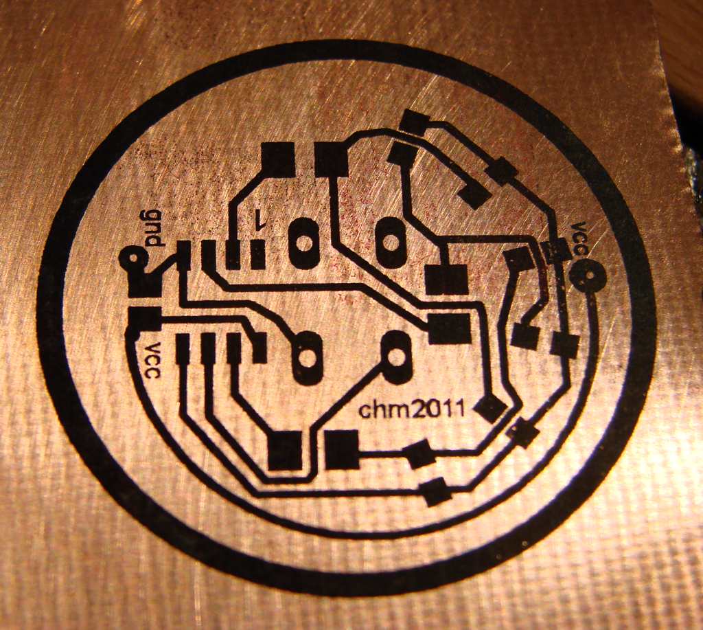

von Martin S. (sirnails)

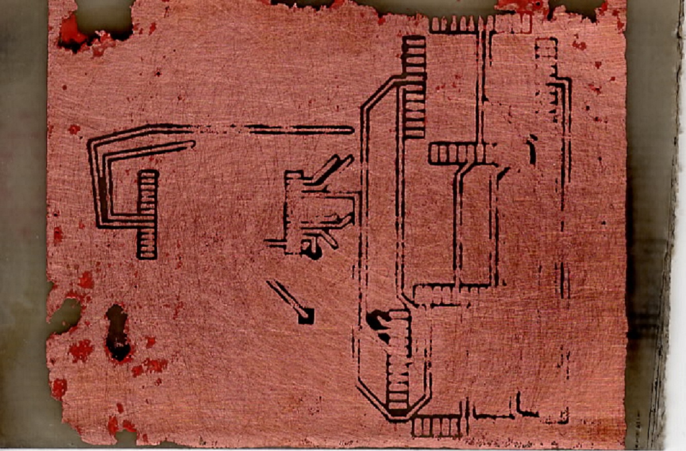

Hallo miteinander,
kurz vorweg gesagt: Auf dem Bild findet sich ein reiner, nutzloser
Versuch. Die größeren Pads stammen von einem Mega32, die kleineren von
einem Speicher mit 0,6mm Pinabstand.
Das Ergebnis ist gelinde gesagt für die Tonne.
Ich habe mit hohem Kontrast gedruckt. Scheinbar dann doch zu viel.
Aufgebügelt habe ich etwa 2 Minuten. Geätzt in Fe-II-Cl bei 60°C ca. 10
Minuten (warum dauert das bei mir immer so lange? Ich höre oft was von 3
Minuten?!).
Als Papier diente der Schäfer Shop Katalog. Diesmal lies es sich
allerdings kaum ablösen.
Daher meine Frage:
Wie geht das viel! besser? Ich sehe öfters tolle Platinen, die im
Tonertransferverfahren erzeugt wurden. Was sich im Bild findet, ist der
letzte Schrott...
Grüße M. Schwaikert

Also ich habe jetzt noch ein wenig experimentiert. Die Platine zuerst
mit Polierpaste auf hochglanz gebracht, danach entfettet.
Anschließend das Layout mit verstärkter Dunkelheit auf ein 720dpi Epson
Ink-Jet-Photopapier gedruckt.
Auf maximaler Hitze ca. 2-3 Minuten aufgebügelt.
Anschließend in einem Wasserbad einweichen lassen - leider zu kurz. Die
Papierfasern waren noch zu wenig gequollen. Somit kam es zu
Unterätzungen. Der Druck vorm Ätzen war hervorragend auf die Platine
übergegangen.
Jetzt noch ein paar Punke:
Wie bekomme ich die Fasern so weit runter, dass die hauchdünnen
Leiterbahnen alle gleichmäßig geätzt werden? Die ersten Bahnen waren
schon wech, da waren die anderen nicht mal angeätzt.
Und warum hat das Ätzen diesmal grob 20 Minuten gebraucht? Ist schon
klar, dass dann nichts allzu gutes mehr dabei heraus kommt, wenn die
Ätzzeiten derart überschritten werden.
Grüße M. Schwaikert

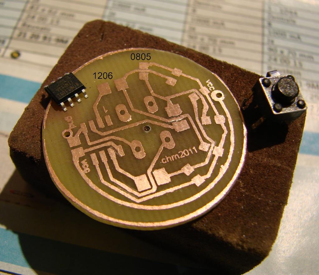

von Jonas K. (olu)
bei mir in der ausbildung machen wir die platinen ebenfalls oft mit
tonertransfer und erzielen tolle ergebnisse:
jung- oder reichelt-katalog, dann haben wir nen ganz normalen
laserdrucker und wir laminieren das ganze dann bei 290°C . 5 durchgänge
zwischen 2 walzen aus fixiereinheiten von alten laserdruckern/kopieren.
das geht sogar so gut, dass wir zwischen den pins von SMD-ICs
durchfahren können. Die platine vorher nur saubermachen, z.b. mit feinem
schleifpapier.

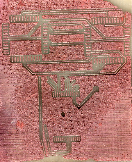

Hier nochmal das Bild meines zweiten Durchgangs. Scheint also schon weit
besser.
Ich bin noch auf einen dritten Träger gekommen: Kunststofffolie. Ich
habe noch einen Packen Tageslichtprojektorfolien hier rum liegen, die
mit dem Laserdrucker bedruckt werden dürfen. Ich habe die
Tageslichtfolie abgezogen und den Kunststoffträger bedruckt.
Toll ist, dass der Toner anhaftet. Sobald dieser wieder erwärmt wird,
geht dieser vollständig auf das Kupfer über.
Blöd ist allerdings, dass der Druck nicht zu hoch sein darf, da sonst
die feinen SMD-Pads verschwimmen. Mit fehlendem Druck allerdings werden
die Ränder nicht sauber übertragen und bleiben auf der Folie.
Hat jemand schon etwas ähnliches probiert? Ich las schon Dinge wie
Trägerpapier von selbstklebender Klarsichtfolie oder Trägerpapier von
CD-Etiketten.
Treten da die gleichen Probleme wie bei der Folie auf?
Grüße
M. Schwaikert
von Floh (Gast)
> besser.
Scheint mir viel zu lang in der Ätzlösung zu sein.
Deine gesamten Flächen sind ja schon angelöst.
Wie lang war die Platine drin?
Schwenkst/ Wälzt du dein Lötbad denn?
>> besser.
Das schrieb ich bereits. 15-20 Minuten bei ca. 60°C. Das Problem waren
die Papierfasern, die die Leiterbahnen geschützt haben. So waren die
durchgeätzten schon nach 5 Minuten fertig, der Rest kaum beeindruckt.
Ach ja: Ja, ich schwenke das Lötbad. Vermutlich war die Konzentration
aber auch zu gering. Ich bin da immer ein wenig geizig gewesen, da ich
das Zeug aus der Apotheke hatte ... zu Apothekenpreisen.
Ich habe zum Reinigen Nitrouniversalverdünnung genommen (also noch die
giftige von vor 30 Jahren). Das Zeug holt den Toner mit einem Wisch
runter. Ich denke, Fettfrei war's :)
Photo wäre natürlich genial, aber 300-600 Euro für ein Belichtungsgerät
ist schon recht happig.
von G. C. (_agp_)
Wozu brauchst du denn ein derart teures und professionelles
Belichtungsgerät? Mit einem einfachen umgebauten Röhrenbelichter lassen
sich Ergebnisse erzielen an die kein Toner-Transfer so schnell
herankommt. Wie man an den Bildern oben sieht ist das doch ein
ziemliches Zufallsverfahren und die Platinen sehen einfach nur schaurig
aus.
von M.C. (Gast)
Auf den Bildern sieht die Kupferbeschichtung völlig zerfurcht aus.

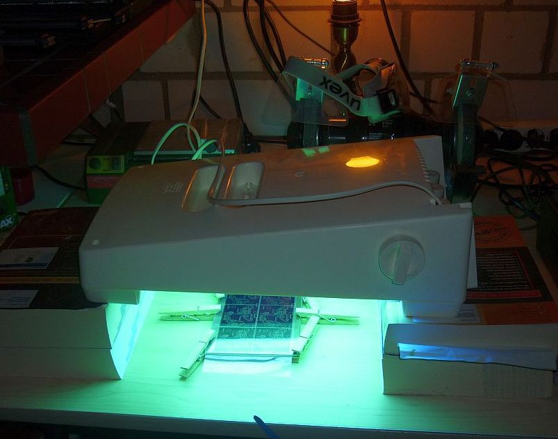

von Carsten S. (dg3ycs)
Gebrauchter Gesichtsbräuner für unter 10 Euro bei Ebay ersteigern
(Neu kosten die so um die 40-100Euro). Allerdings die Version mit mehren
Leuchtstoffröhren, nicht die ältere Variante als Höhensonne mit
Quecksilberbrenner.
(Geht auch, ist aber Kritischer)
Wenn du es schön haben willst kannst du dir die Elektronik und Elektrik
komplett ausbauen und baust es in ein ausgedientes Scannergehäuse oder
einer selbst zusammengezimmerten Holzkiste (oder was auch immer)
Liebst du es praktisch machst du GAR NICHTS am Gesichtsbräuner, besorgst
dir vier dicke Bücher oder alte Kataloge und nutzt diese um den
Gesichtsbäuner KOPFÜBER über die zu belichtende Platine zu legen.
Damit bekommst du schon sehr gute Ergebnisse, 100+ Pinnige TQFP IC sind
da mit ein wenig Übung schon recht Problemlos!
Die Platine mit der Fotoseite nach oben auf den Tisch legen, Glasplatte
drüber legen, beschweren und nun den GEsichtsbräuner Kopfüber
legen.(Achtung: Glas ohne UV Filter, z.B. aus GANZ BILLIGEN
Bilderklemmrahmen unter 1 Euro, bessere Rahmen haben schon wieder
Filter)
Siehe das Bild oben:
Wenn man nahezu perfekte Ergebnisse möchte, dann baust du dir noch für
unter 20Euro Materialkosten eine Vakuumhalterung...
Beitrag "Vakkum Belichtungsrahmen im Selbstbau"
oder
Beitrag "Re: LED-Belichter mit 3W UV-Leds, Vakuumkammer & Top-Side Belichtung"

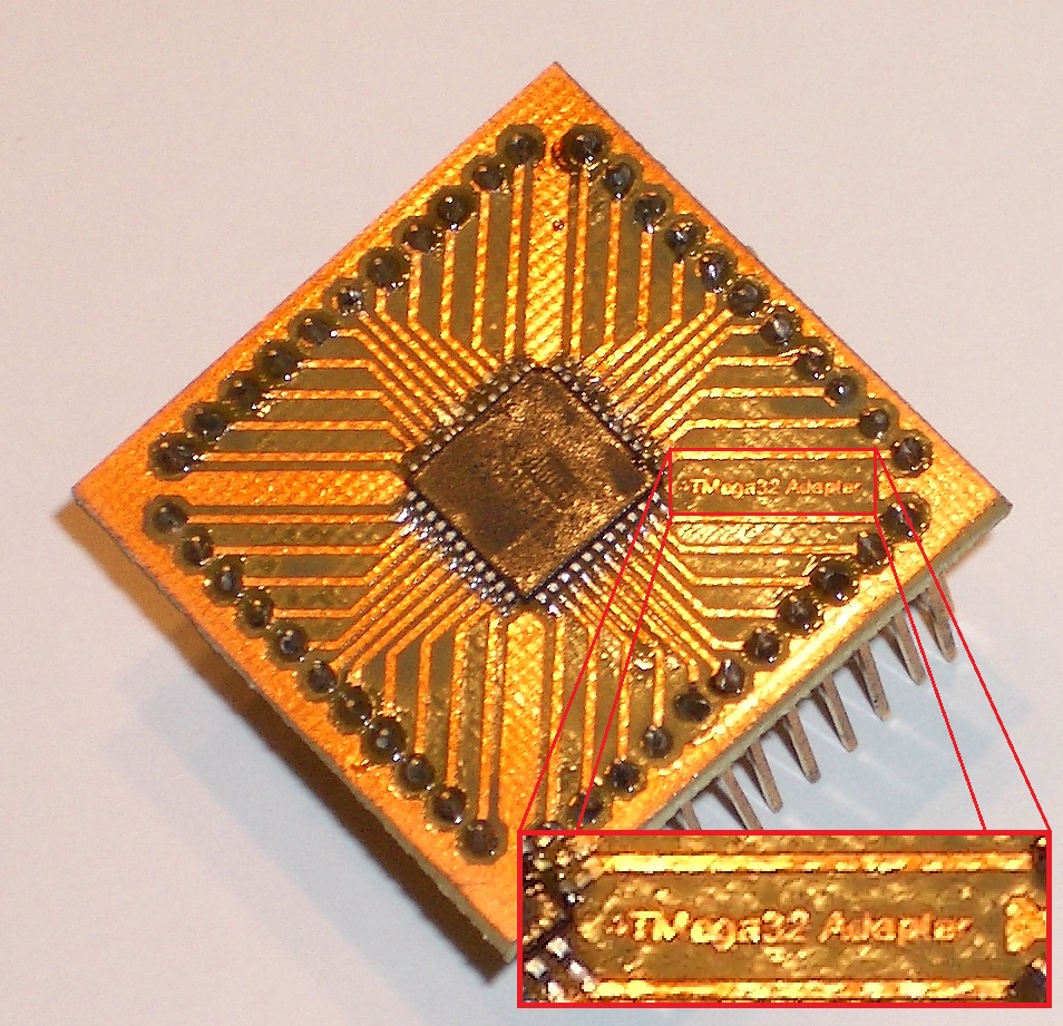

Hallo miteinander,
ich habe jetzt meine Methode zur Perfektion verbessert und gerade einen
ATMega32 im TQFP-44 - Gehäuse Adapter gebaut. Das Bild lässt sich im
Anhang sehen. Gelötet habe ich nebenbei im Reflow-Verfahren. Und dafür,
dass es das aller erste Mal überhaupt war, dass ich den Pizzaofen
traktiert habe, sieht es doch wirklich gut aus, oder? Das Glänzende ist
nebenbei Lötlack. Plastik wäre zwar wohl besser, allerdings stinkt das
Zeug wirklich erbärmlich, wenn man nochmal mit dem Lötkolben ran muss.
Unterm Strich war das wohl der 10te Versuch, den ich im Tonertransfer
durchgeführt habe. Daher auch die 10 goldenen Tricks :)
1) Die Wahl des Trägers. So wichtig wie nichts andere benötigt man ein
Papier, dass den Toner mindestens genauso gut wieder abgeben, wie
aufnehmen kann. Ich persönlich habe meinen Favoriten jetzt beim EPSON

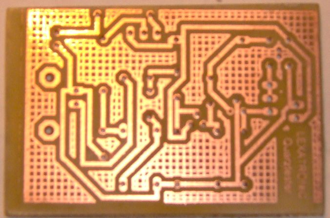

von Paul Baumann (Gast)
Ich bin ein großer Fan von Waffelmustern als Masseflächen. Das geht
beim Tonertransfer besser.
MfG Paul
von Nils S. (kruemeltee) Benutzerseite
Paul,
ja die sehen sehr schön aus.
Bei der Platine fällt mir auf, dass da ein paar extrem kleine Abstände
sind, die wohl grösser ausfallen hätten können.
Nils schrob:
Nein, das sieht nur so aus. Ich habe freihändig im Dunklen mit zittriger
Altmännerhand fotografiert....
MfG Paul
von hello (Gast)
Warum macht man Waffelmuster bei Masseflächen???
von Verwirtter Anfänger (Gast)
Weil Laserdrucker meistens Kanten mit mehr Toner drucken als Flächen.
Durch das Waffelmuster besteht die Fläche aus lauter Kanten mit viel
Toner.
Ganz grünau!
MfG Paul
