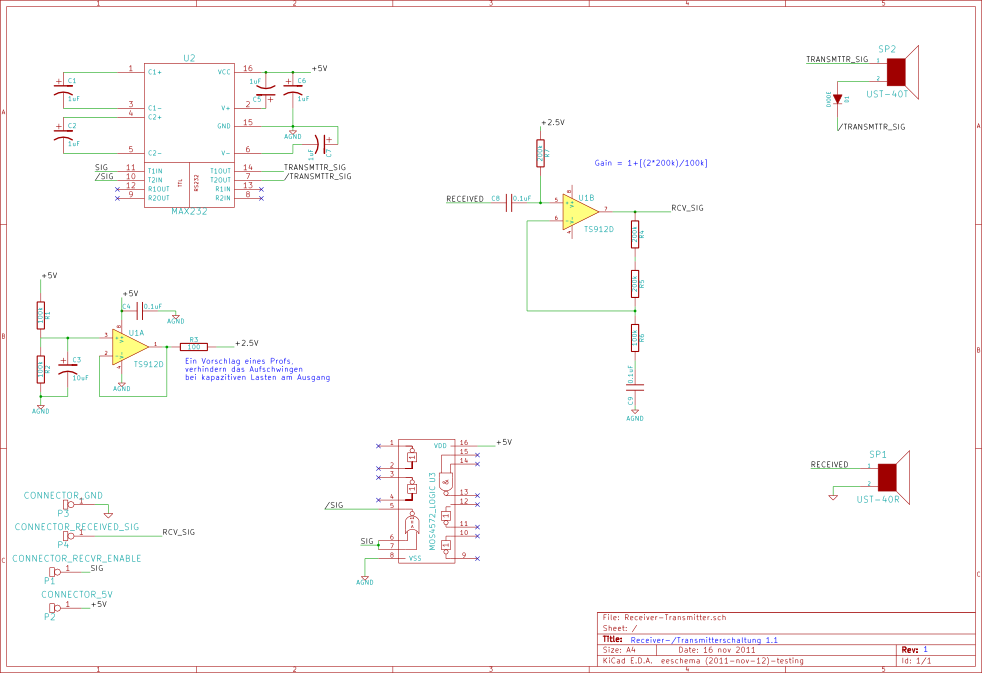

Von einer 'Hauptplatine' mit einem ATMega 16 samt Randbeschaltung,
einigen LEDs und Linearregler (TS2940) wird ein 40kHz vom µC ausgegeben,
momentan zu Testzwecken permanent, später nur gepulst, um die Zeit zu
messen zwischen dem gesendeten Signal und dem Empfangenen.
Folgendes ist nun das Problem: Wie in obigem Schaltplan ersichtlich
(Receiver-Transmitter.png) wird das vom Empfänger, UST-40R, empfangene
Signal verstärkt und an den ADC-Eingang meines µC's zurückgeführt, damit
der darauf später entsprechend reagieren kann.

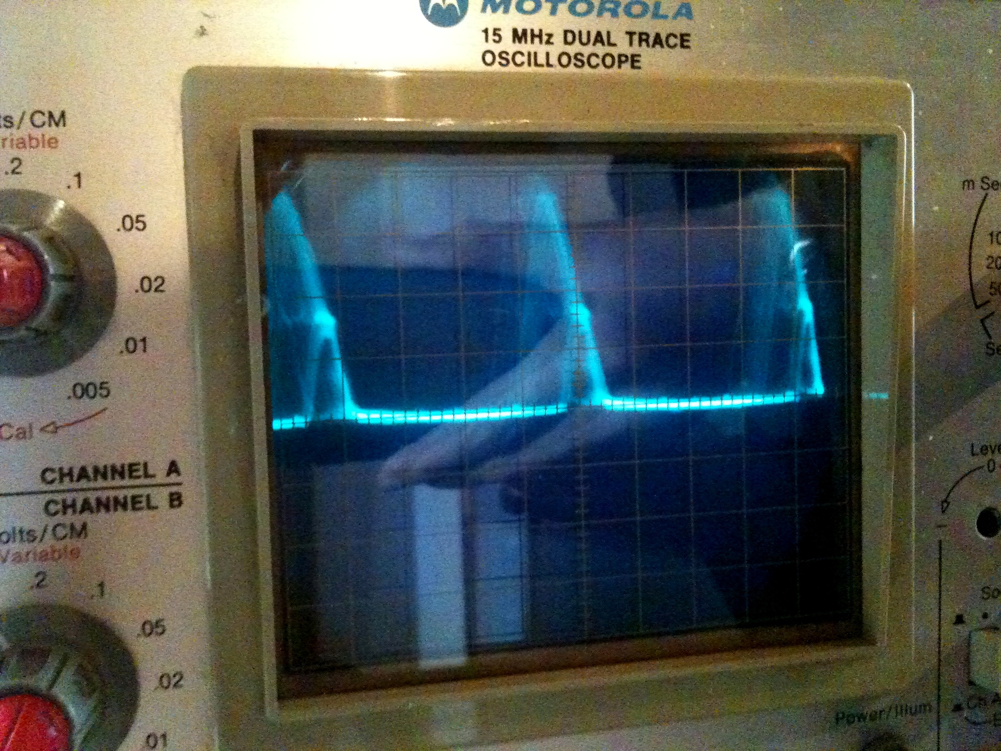

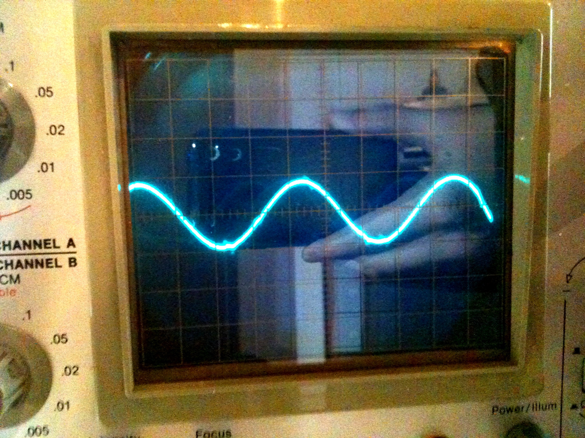

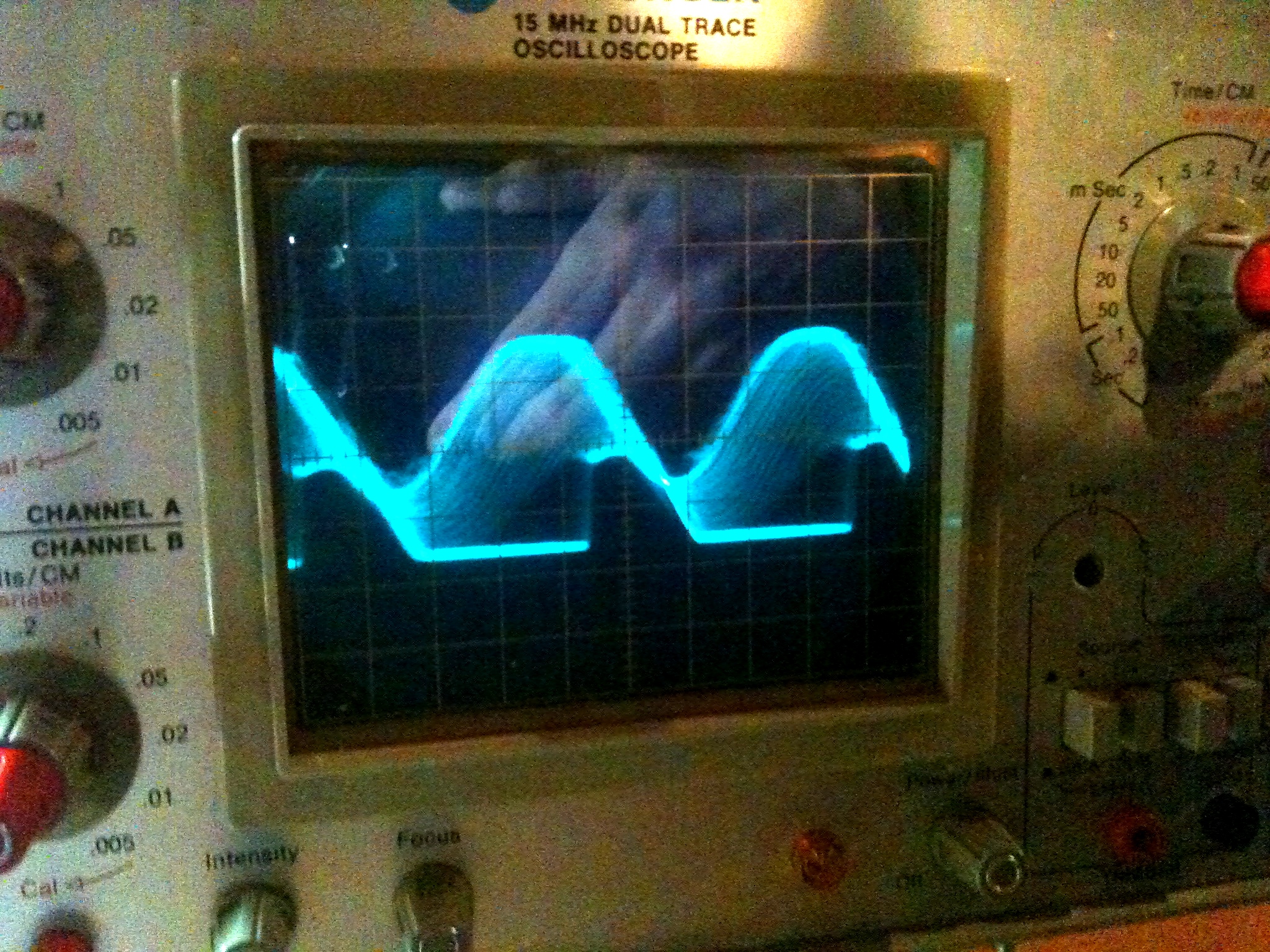

Wie die angehängten Bilder zeigen, wird am Empfänger direkt ein sauberer
40kHz-Sinus empfangen ->UST-40R.jpg (beide Bilder btw. aufgenommen bei
0.5V/Div, Zeitbasis 5 µs), nur am Ausgang meiner Verstärkerschaltung
sehe ich am Oszi ein Signal, was das Oszi nicht mal richtig triggern
kann, siehe Bild RCV_SIG_AMPLIFIED.jpg.
Beide Bilder wurden mit den selben Einstellungen am Oszi aufgenommen,
sowie bei gleichem, nicht bewegtem Bürostuhl als Reflektor :)
Laut meinem Prof. sollte die Schaltung an sich soweit i.O. sein, der 10
Ohm Widerstand nach dem Spannungsfolger war ein Tipp eines
Labormitarbeiters, da OpAmps dazu neigen bei kapazitiven Lasten
aufzuschwingen.
Die Schaltung ist momentan provisorisch auf Lochraster aufgebaut, die
Lötstellen habe ich alle geprüft und sollten in Ordnung sein.
Jedenfalls, ich bin mit meinem bescheidenen Drittsemester-Latein am
Ende, bitte helft mir! =(
P.s. Falls es relevant ist, im Schaltplan sind die beiden
200k-Widerstände zur Bestimmung der Verstärkung absichtlich einzeln in
Reihe eingezeichnet, da ich auch auf der Platine nur 2x200k R's in Reihe
habe, da diese die einzigen waren, die ich grade zur Hand hatte.
Weiterhin basiert die Schaltung auf Single-Supply-OpAmps, da ich am
Liebsten nur die 5V der AVR-Platine verwenden möchte. Der Regler liefert
1A, derzeit sind kaum LEDs angeschalten, weshalb auch die Leistung des
Reglers kein Problem sein sollte in meinen Augen

10R ist in deiner Schaltung natürlich viel zu klein, wenn du ihn zum
Biasen des TS912 verwenden willst! Der schließt das "Received"-Signal ja
völlig kurz!!

Mach mal in Reihe zum R6 (100K) einen Kondensator sonst verstaerkst du
die Gleichspannung am + Eingang mit. Also 2.5V * 5 = 12V und die kann
dein OP nicht mit 5V Versorgung.
von Klaus D. (kolisson)
Bei U1b fehlt ein Kondensator in Reihe zu AGND.
Klaus
von Helmut L. (helmi1)
Und wenn du die 2.5V nicht sonstwo noch brauchst kannst du den + Eingang
auch mit 2 100K Widerstaende auf 2.5V bringen.

Ja, stimmt, mir ist's auch grade aufgefallen, in meiner Schaltung werden
die 2.5V über einen 200k-Widerstand eingekoppelt nach C8, das habe ich
vergessen im Schaltplan einzuzeichnen.

Mist mir ist grad noch ein Fehler im Schaltplan aufgefallen:
Nach R6 geht's nicht auf Ground sondern auf VCC/2 (wurde mir vom Prof.
gesagt das gehört so, das dort der Virtual Ground sein muss, also
VCC/2).
Den Kondensator löte ich jetzt ein, Update folgt..
von Biasi (Gast)
>VCC/2).
Dann brauchst du auch keinen Cap...

Jap, das hab ich auch grad gemerkt, was bleibt ist das ich keinen
sauberen verstärkten Sinus sehe sondern solches Gezittere, das wundert
mich halt :/

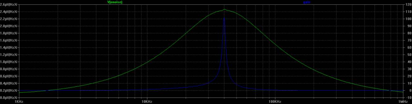

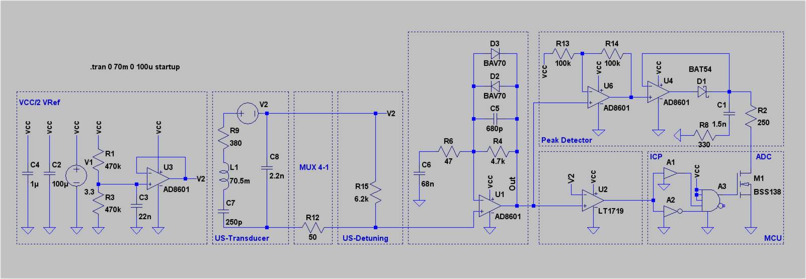

Im Attachment mal meine Schaltung mit der ich experimentiert habe. Links
der US-Transducer als Simulationsmodell. Der 6.8k Widerstand dient zum
Detuning des US-TRansducers, er bedämpft und erhöht die Bandbreite dens
Transducers. Danach die Verstärkungsstufe, hier mit den beiden Dioden im
Feedback als Logarithmischer Verstärker. Danach den Kram kannst du bei
deinem Projekt vergessen.
Gruß Hagen

Hagen Re schrieb:
> Markus Burger schrieb:
>> verhält sich
>> das Teil wie ein Quarz mit Resonanzfrequenz bei 40kHz
> Ja, ein Piezo eben und das kannst du gleichsetzen mit einem Kondensator.
> Deswegen musst du beim Receiver auch keinen Kondensator zur AC Kopplung
> einbauen. Also C8 raus nehmen.
> Statt dessen an R6 zwischen AGND einen Kondensator rein.
> Gruß Hagen
Hey, Danke erst einmal für deinen Beitrag!
Ähm, um ehrlich zu sein, den Kondensator C8 für die AC-Kopplung hatte
ich aus einem Dokument von TI zum Thema Single-Supply und war der
Meinung das der wichtig ist zum DC-Blocken, war mir auch schleierhaft wo
an dieser Stelle ein Gleichspannungsanteil herkommen soll.
Bezügl. des Kondensators an R6: Du hast dich leider auf einem Fehler von
mir im Schaltplan bezogen.
Diesen habe ich extra schnell gezeichnet um das Problem hier möglichst
sauber schildern zu können, nur ist mir dabei ein Fehler unterlaufen
(hab's weiter oben auch mal kurz erwähnt) : Auf der tatsächlichen
Schaltung liegt R6 'unten' auf dem Virtual Ground des OpAmps, d.h. auf
den stabilisierten VCC/2, nicht auf Ground, weshalb der von dir
vorgeschlagene Kondensator auch hinfällig sein sollte, oder sehe ich das
falsch? :)

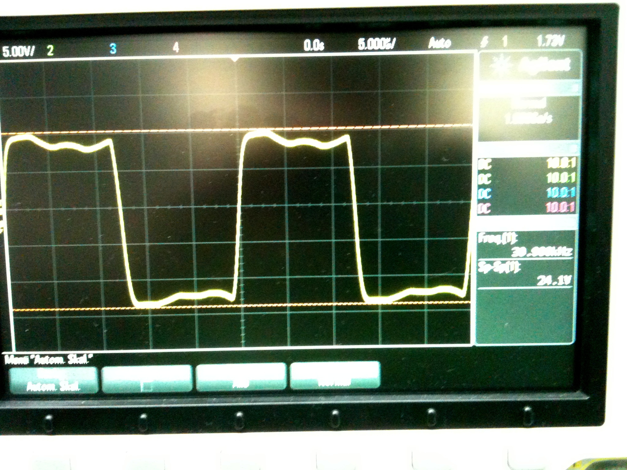

Das mit dem Entladen klingt an sich schon logisch, ja...
Wie bereits gesagt, ohne kam nur Murks 'raus, als ob der Max 232 keine
kapazitiven Lasten mögen würde o.Ä., habe ich wirklich keine Erklärung
dafür.
Mein Sendesignal sieht aber an sich recht schön aus, das
nichtinvertierte sowie das invertierte, über die Diode geführte.
Ebenfalls sehe ich auch, was der Sinn davon war, mit Masse meines
Tastkopfes auf dem einen Beinchen des Senders und dem Tastkopf auf den
anderen ein Rechteck mit knapp 17V P2P-Spannung (Im Rahmen der Ablese
-und Kalibriergenauigkeit meines Oszis, Spannungsangaben sind da mit
Vorsicht zu genießen).
Das soll heißen, ich gebe dir schon Recht, theoretisch dürfte da
eigentlich kaum noch was gesendet werden, da der Sender sich nur noch
über das nichtinvertierte Signal -um's so zu formulierern- entladen
kann, aber...bevor ich hier jetzt Murks erzähle und mich um Kopf und
Kragen rede, hänge ich später die Schaltung nochmal ans Oszi und
dokumentiere das hier, Bilder folgen =)

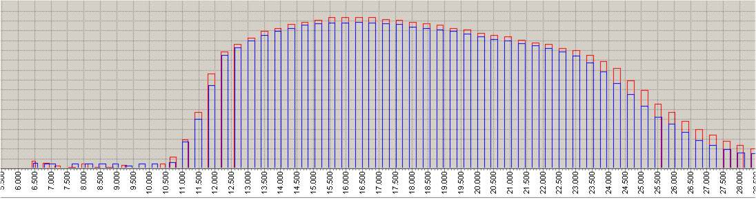

von Hagen R. (hagen)
> falsch? :)
So wie du es beschreibst ist das eine DC Kopplung. Meine Schaltung ist
eine Frequenzabhängige AC-Kopplung, eine Standard OPA Beschaltung. Nur
die beiden Dioden musst du rausnehmen, die verändern die
Übertragungsfunktion des OPA hin zu einer logarithmischen Verstärkung,
nur grob aber ausreichend. Ich habe das damals so gemacht um einen
weiten Eingangsspannungsbereich abdecken zu können.
Wenn man mit US eine Entfernungsmessung machen möchte so kann man mit
US-Piezos sich auf drei Merkmale des empfangenen Signales beziehen:
1.) vollständige Amplituden-Hüllkurve, Samplingrate muß viel größer als
40KHz sein
2.) Peak-Amplituden-Hüllkurve, Samplingrate kann 40 oder 80 KHz sein,
Hüllkurve besteht also nur aus den Sitzenwerten jeder Sinusschingung
3.) Nulldurchgangszeiten gesampelt mit MCU Takt Auflösung.
Meine Schaltung wertet 2. und 3. aus. Dabei wird bei jedem Nulldurchgang
der Peak der vorherigen Sinusschingung gesampelt und dem Timestamp des
Nulldurchganges (ICP des AVRs) dazu gespeichert. Man hat also im
Speicher ein Array das jeweils zwei Werte pro Eintrag speichert:
Nulldurchgangs-Zeitstempel und Maximalamplitude zu diesem Zeitpunkt.
Nun wird bei der Signalauswertung dieser Buffer ausgewertet. Als erstes
wid mit einem Matched Filter über die Peak-Amplitudenwerte ein Muster
gesucht -> der Einschingvorgang des US Piezos ca. 8 bis 16 Samples lang.
Hat das Matched Filter die höchste Übereinstimmung gefunden so wissen
wir an welchem Index im Buffer unser gesuchtes Signal beginnt. Ausgehend
von diesem Index werden alle Zeitstempel in diesem Buffer addiert und
daraus ergibt sich dann die TOF = Time of Flight unseres ausgesendeten
Sende-Bursts.

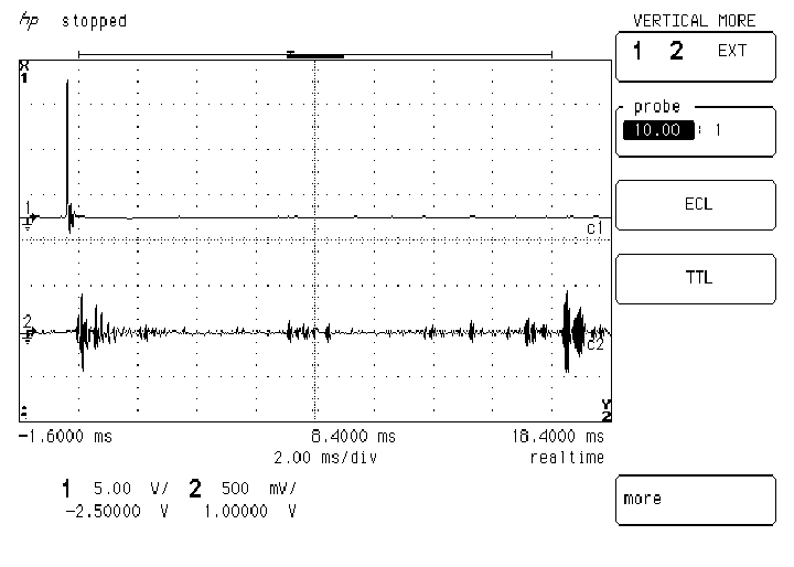

Im Attacment mal eine solche Kurve aus dem Buffer. X Achse sind
kumulierte ICP Zeitstempel, Y Achse Peak-Amplituden, nur ein ADC Wert zu
einem ICP Nulldurchgang. Rot von Transducer A nach Transducer B und blau
von B nach A gemessen. Du erkennst sehr schön den den Zeitpunkt an dem
die Signalamplituden logarithmisch begrenzt werden, also die hohen
Amplituden werden immer stärker begrenzt. Dafür werden geringe
Signalamplituden sehr stark verstärkt.
Da ich mit zwei US-TRansducern eine Luftstrecke mit immer gleichen und
bekannten Abstand in beiden Richtungen messe, kann man damit die
Lufttemperatur sehr exakt und berührungslos messen. Das zeite Bild zeigt
den Verlauf der Temperatur in meinem Wohnzimmer.
Gruß Hagen
Dh. der virtuelle Nullpunkt stellt sich automatisch ein. Das ist wichtig
da wir die Nulldurchgänge mit einem externen schnellen Komparator
zeitlich ganz exakt messen wollen. Der Prozesor=AVR arbeitet ja mit sehr
hoher Taktfrequenz im Vergleich zum 40kHz Signal. Und die
Nulldurchgangszeiten kummuliert ergeben den TOF = Time Of Flight. Je
genauer wir diese Nulldurchgangszeiten ausmessen je genauer aufgelösst
können wir die Laufzeiten messen. Das geht also mit viel höherer
zeitlicher Auflösung als das reine 40kHz Signal hergeben würde. Das ist
dann letztendlich der Grund für meinen Aufbau.
Der US TRansducer hängt also auf einer Seite wie ein Kondensator am
virtuellen GND. Von da parallel zum Transducer der 6.5k Widerstand der
somit auch das andere Ende des Transducer auf virtuelles GND zieht.
Dieser Widerstand bedämpft den Transducer, erhöht damit leicht die
Bandbreite des Transducer durch Detuning und lässt den Transducer
schnellr ausschwingen. Damit, und wegen dem Kondensator nach GND in der
Gegenkopplung hat der Opamp seinen Arbeitspunkt beim virtuellen GND. Die
AC Kopplung eleminiert dabei DC Offsets die entstehen können automatisch
-> Grund siehe Anfang des Postings ;)
Der genaue Wert dieses 6.2k Widerstandes hängt von deinem Transducer ab
und wurde von mir mit einem Oszi im Spektrummodus und externen
Sweepsignal ausgerechnet, speziell auf meine Transducer abgestimmt.
Die Grenzfrequenz dieser AC Kopplung bestimmt sich aus C6 und den
Widerständen in der Gegenkopplung (Opamp Eigenschaften mal
vernachlässigt). Je tiefer die Frequenz wird desto mehr werden die
Signale als DC Komponente interpretiert und das sind DC Offsets. Diese
werden auf virtuelles GND ausgeregelt und verschwinden sozusagen am
Ausgang.
Gruß Hagen

Diode muß raus. Der MAX232 hat zwei Aufgaben
1.) aus Steuersignalen mit VCCpp zB. 3.3V Spannungen zu erzeugen mit
20Vpp. Für herkömmliche Transducer mit 20Vpp Steuerspannung also ideal.
Der MAX232 "transformiert" die Spannung hoch.
2.) der MAX232 kann am Ausgang viel stärkere Ströme treiben als direkt
die Ausgänge des Prozessors. Und dh. nichts anderes das er die hohe
kapazitive Last der Transducer treiben kann.
3.) für den MAX232 sind 40kHz ein Klacks.
Es muß mit diesem Aufbau ohne Diode funktionieren, ich hatte das exakt
so auch aufgebaut.
Ich denke du hast eher falsch gemessen. Bedenke am Sende-Transducer
liegen +-10V an. Wenn nicht dann stimmt was mit deiner Verdrahtung des
MAX232 nicht. Am Eingang des MAX232 liegen Rechtecksignale mit 0 oder 5V
an.
Gruß Hagen

Nochwas: C5 im Feedback begrenzt, so wie es C6 für die tieferen
Frequenzen < 40kHz macht, die hohen Frequenzen > 40kHz. So entsteht aus
dieser Vestärkungsstufe ein Bandpass bei 40kHz.
Gruß Hagen

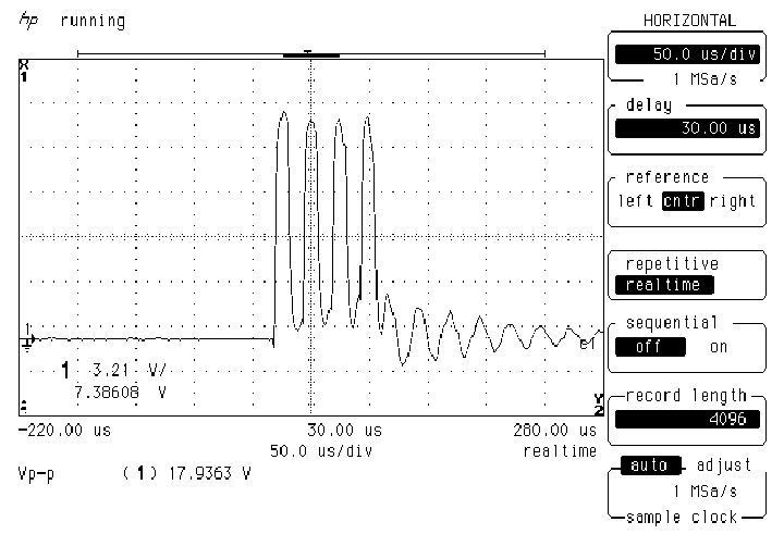

Im ueberigen habe ich auch ein MAX232 in der Sendeschaltung drin.
Im Anhang mein Sendeimpuls. Eine Seite vom MAX die andere Seite sieht
gleich aus nur nach unten geklappt.
so sollte es auch aussehen. Wichtig ist das der MAX232 es schnell
schafft den kapazitiven Anteil des Transducers umzuladen, und das kann
man in deinem Screenshot erkennen. Das Nachschwingen kann man noch mit
einem Widerstand paralell zum Transducer verbessern. Das Nachschwingen
ist aber häufig irrelevant da dessen Leistung zu gering ist.
Gruß Hagen
von Biasi (Gast)
>kann,
Tu die Diode raus, die ist völliger Murks! Keine US-Schaltung, die ich
kenne, verwendet dort eine Diode. Und das ist ganz sicher auch der Grund
für die komische Falschtriggerung beim Empfänger, weil du gar kein
reguläres Signal hast, sondern irgendein Gezappel...
von Biasi (Gast)
Und weil das Signal eines MAX232 slew-rate-begrenzt ist, wirkt sich das
günstig auf die EMV aus.
Ich syncronisiere den Impuls mit dem 40KHz Takt mit einem Flipflop um
keine halben Schwingungen zu erhalten sondern immer nur ganze
Schwingungspakete.
Im Anhang mal eine komplete Messung.  Der Impuls ganz rechts ist die
Wand in 2.75m Entfernung.

Mein Schaltungsvorschlag hat einen Maximalgain von 100 bei kleinen
Signalamplituden, deshalb kein echter LogOpAmp Aufbau mit ausschließlich
Dioden/Transistoren im Feedbackpfad. Der OPA hat 8Mhz GBW / 100 = 80kHz
bei 40kHz Bandpass Charakteristik. Also auch schon knapp bemessen. Dafür
ist der OPA ein Rail-to-Rail Typ und die Begrenzung findet durch die
beiden Dioden im Feedback logarithmisch autom. statt.
Gruß Hagen

Anbei übrigens ein Bild mit dem Signal, wie es der Sender sieht, d.h.
Masse des Tastkopfes auf den einen, und den Tastkopf auf den anderen
Pin,
abfotografiert von einem schicken neuen Oszi in der FH :D
> Pin,
mit oder ohne angeschlossenen Transducer, vermute ohne.
Gruß hagen

Oha! Nachtrag: Siehe mal einer an, anbei das Bild meines Oszis mit der
selben Schaltung wie vorher, nur mit dem anderen OpAmp...wesentlich
besser, damit kann ich glaube ich leben...yaaaay :D

von Markus B. (markus_b95)
> Gruß hagen
Nope, falsch, mit angeschlossenem

Ein kleines Update falls noch Interesse an der Sache besteht :)
Nachdem ich sich heute mal ein Prof. aus der Nachrichtentechnik Zeit
genommen hat, weiß ich nun auch warum das Signal weiterhin so seltsam
ausgesehen hat, mein Oszi bzw. dessen Trigger war daran nur bedingt
schuld:
Da die neueren Oszis ja FFT können, sah man wunderbar Oberwellen bzw.
deren Frequenz-Anteile :/
Mein Prof. vermutet das es ein überkoppeln vom Sende-Rechteck auf die
Empfangsschaltung ist, oder ich mir sonst irgendwo etwas einfange (Wie
gesagt, Lochraster und Kabel---suboptimal ist untertrieben)...
Jedenfalls werde ich um Weihnachten 'rum wenn ich viel Ruhe & Zeit dafür
habe mal eine Platine dafür layouten und 'per guter alter
Laserdruck-Transfer-Methode ätzen, mit entsprechenden Bandpässen am
OpAmp sowie einer etwas höheren Verstärkung als 5 (Reichweite momentan
ca. 2-3 m, Signal in etwa bei 0,3 V).
