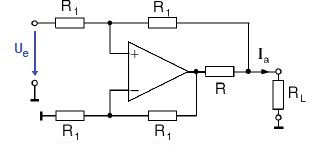

Hey,
hab da malne kleine Frage und zwar bei ner spannungsgesteuerte
Stromquelle für geerdete Verbraucher.
Aufbauprinzip nach Abb 13.9
hier
Ist der Ausgangsstrom zur Eingangsspannung phasenverschoben?
ich habs simuliert und da ist es 180° phasenverschoben.
Würde auch Sinn machen weil ja ein Teil auf den invertieren Eingang und
ein Teil des Ausgangsstroms auf den nichtinvertierenden gegengekoppelt
wird.
Oder hab ich da noch einen Fehler drin?
Bin mit den OPs noch nicht so fitt.
Viele Grüße und Dank im voraus
Gast #2424108
Vo = Ausgangsspannung des OP
V- = Vo/2
auf diesen Wert versucht OP auch den V+ Eingang zu regeln.
Der Strom aus der Ve Quelle ist (Ve-Vo/2)/R1
Spannung über Rl ist 2(Ve-Vo/2) = 2Ve-Vo
Spannungsdifferenz über R ist 2*(Ve-Vo)
Strombilanz am Knoten
2*(Ve-Vo)/R + ilast = (Ve-Vo/2)/R1
ohne Gewähr
#2424262
@VCCS123 (Gast)
Nahezu nicht, bestenfalls bei hohen Frequenzen.
Falschen Marker im Simulationsprogramm gesetzt, da vertut man sich
schnell mal mit der Stromrichtung.
Die Schaltung ist ein Klassiker, Howland current source. Interessantes
Teil für kleine Ströme.
http://www.mikrocontroller.net/articles/Konstantstromquelle#Weblinks_4
MfG
Falk

Gast #2424723
Vielen Dank.
Es war tatsächlich nur der Marker ;-)
Ich hab mir I(RL) anzeigen lassen, statt -I(RL).
Jetzt stimmts.

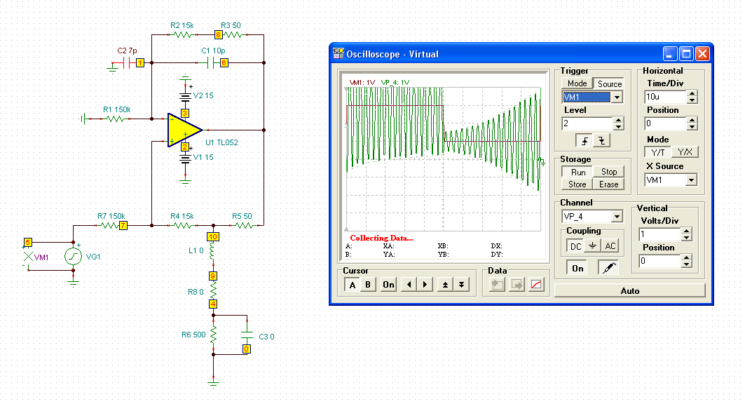

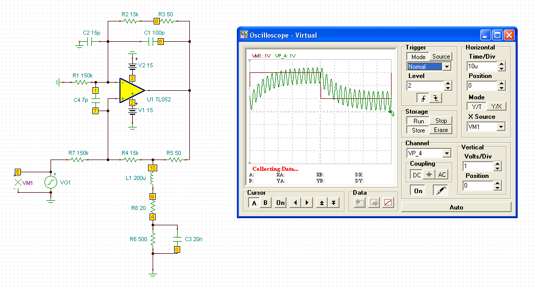

Gast #2426200
>Wahrscheinlich den falschen OPV erwischt, der mit kapazitiven Lasten
>Probleme hat.
Dieser Artikel
http://www.edn.com/contents/images/41703di.pdf
beschreibt, daß die Streukapazitäten vom "-" Eingang des Opamp nach
Masse, vom "+" Eingang des Opamp nach Masse und zwischen den beiden
Eingängen kritisch sind. Auch geringfügige Unterschiede in den
Widerstandswerten, die von der Theorie absolut gleich sein müssen, führt
zur Schwingneigung.
Die Howlandstromquelle ist deshalb kritisch, weil sie in der
Gegenkopplung (negative Rückkopplung) mit Verstärkungen <<1 arbeitet und
die Last im Zweig der Mitkopplung liegt.
Der Artikel empfiehlt eine Gegenkopplungskapazität von 1...10pF um
Schwingneigung zu unterdrücken. Simuliert man das Ganze mal, stellt man
schnell fest, daß die Geschichte deutlich kritischer ist, als im Artikel
beschrieben:

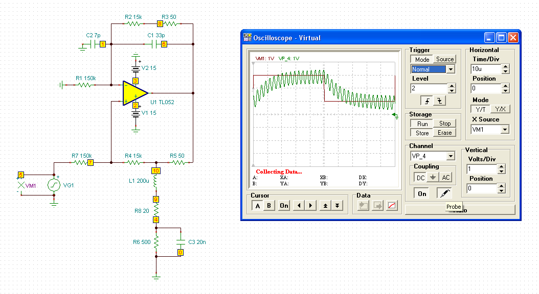

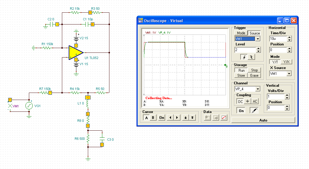

Ohne zusätzliche Streukapazität vom "-" Eingang nach Masse, sieht noch
alles gut aus. Aber mit nur 7pF zusätzlicher Streukapazität fängt die
Schaltung bereits an zu schwingen.
Erhöhen der Gegenkopplungskapazität auf 33pF unterdrückt die Schwingung.
Wenn jetzt aber der Anschluß eines 200m Kabels simuliert wird, schwingt
es wieder. Die Gegenkopplungskapazität muß dann auf rund 100pF erhöht
werden, um die Schwingung zu unterdrücken.

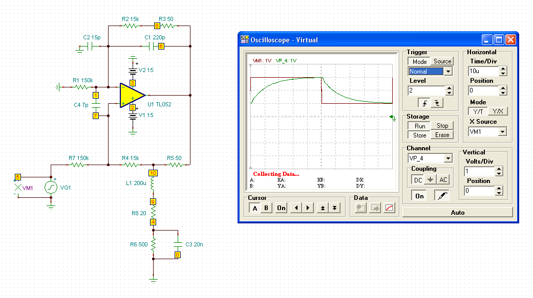

Ist die Streukapazität vom "-" Eingang des OPamp nach Masse größer als
7pF (how5.PNG), reichen auch 100pF in der Gegenkopplung nicht mehr. Vor
allem, wenn jetzt noch eine Streukapazität zwischen den Eingängen des
OPamp angenommen wird (how6.PNG). Dann muß die Gegenkopplungskapazität
auf 220pF erhöht werden.
