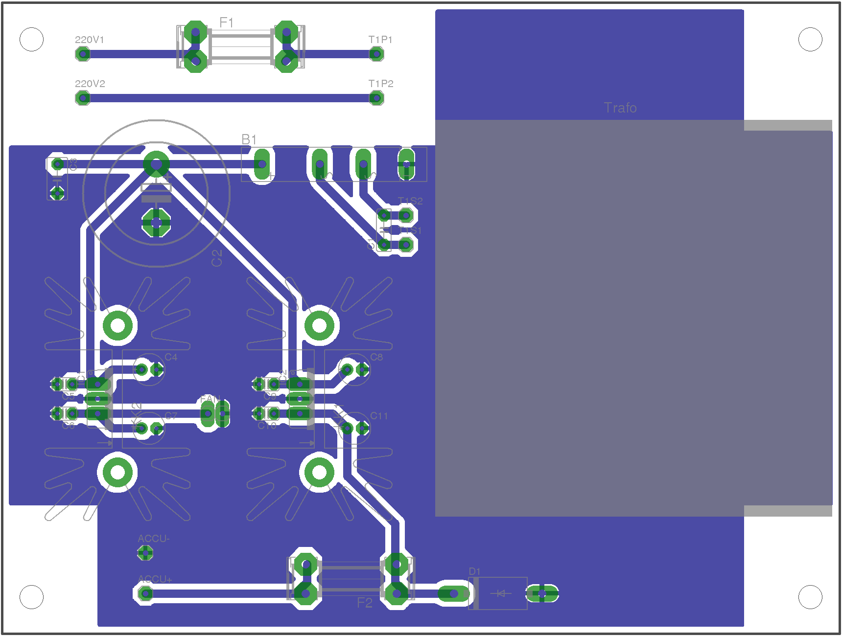

Hallihallo,
nachdem Versuch #1 ja gründlich in die Hose gegangen ist (nachzulesen
hier: Beitrag "12V-Bleiakku-Ladegerät. Nicht!?"), habe ich
beschlossen, die Schaltung nicht mehr zeitsparend von irgendwelchen
dubiosen Webseiten zu klauen, sondern kurzum selbst eine zu erstellen.
Die Dateien habe ich angehängt; ich hoffe, es enttäuscht nicht ganz so
sehr ;)
Grüße,
Glühwurst
Gast #2423272
doch es enttäuscht sehr.
Du jubelst 230 Volt auf den Gleichrichter und somit über 230 V auf die
Spannungsregler. Das kann nicht gut sein, wird weder von mir noch von
der Schaltung akzeptiert.
Trafo einzeichnen, einbauen!

Gast #2423383
Nimm einen anständigen Kühlkörper, dann kannst Du Dir den Lüfter nebst
Stabilisierung sparen. Im Prinzip brauchst Du dann auch keine
Leiterplatte. Den Trafo würde ich ohnehin direkt ins Gehäuse montieren,
denn so wird die LP nur unnötig groß.

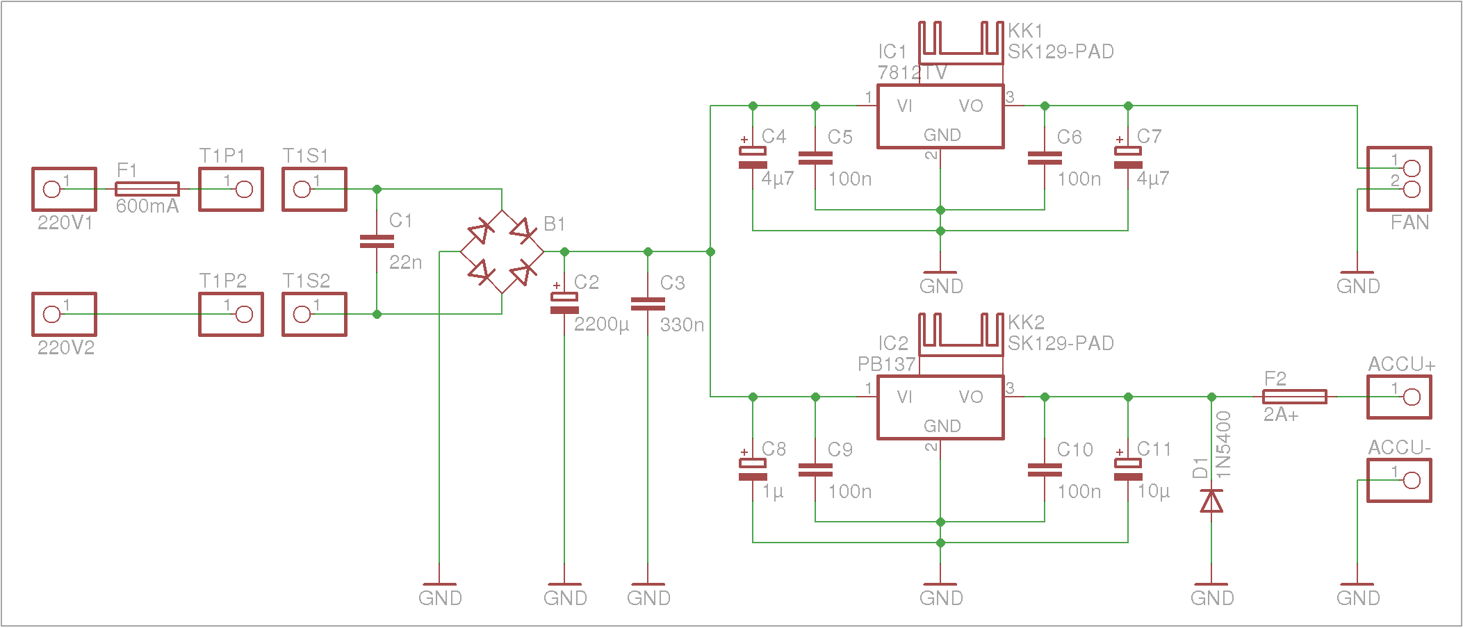

Gast #2423647
> ich hoffe, es enttäuscht nicht ganz so sehr ;)
Zumindest deutlich besser, sogar übertrieben.
Der Lüfter müsste auch ohne Spannungsregler auskommen,
nur wenn du nur einen 12V Lüfter hast und keinen mit 30V,
macht ein Spannungsregler Sinn.
Die vielen Kondensatoren sind auch übertrieben: Nach dem
Gleichrichter ein dicker, am Ausgang jeden Spannungsreglers
ein minimaler, und gut is. Der Rest sind Angstkondensatoren.
> Dein 22,0V / 4A Trafo ist zu gross dimensioniert.
Die Spannung ist sehr hoch, was zu sehr grossen Verlusten
führt. Aber 12V~ würden nicht reichen. Ein 15V~ oder 16V~
Trafo wäre gut, 4A darf er durchaus haben, 3A würden reichen,
dann braucht man auch keinen Lüfter für den Kühlkörper.
> Das Wasser war zum Frühling leider verkocht(verdunstet)
> und die Batterien waren hin.
Die waren dann schon vorher hin, denn das Wasser verkocht nur
bei mehr als 2.3V pro Zelle, also war zumindest schon eine
Zelle vor dem Winter defekt und kurzgeschlossen: Dann bleiben
natürlich mehr Volt für die anderen Zellen. Der PB137 ist schon
ok.

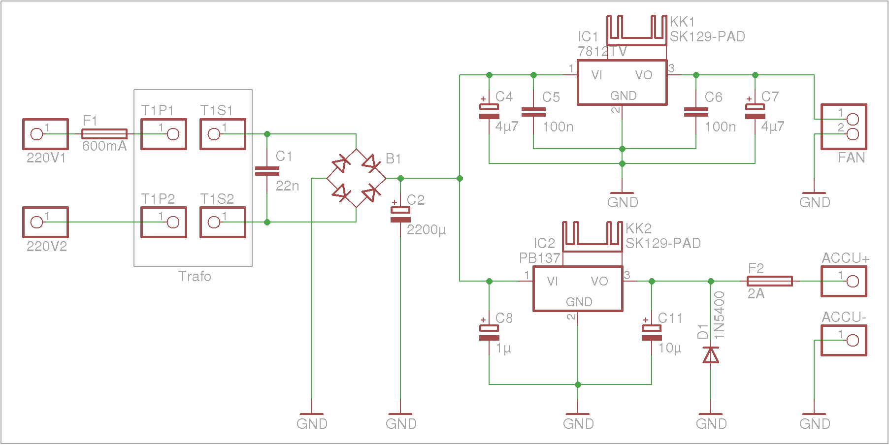

Gast #2423789
Moin.
also - die Verlustleistung stört mich nur marginal - ich seh das
pragmatisch: Das Gerät soll einen BleiGel-Akku für ein anderes Projekt
laden. Hängt also nicht wochenlang am Netz oder so. Wichtig ist mir nur,
dass das Teil genug Strom, bei passender Ausgangsspannung liefert.
Der Lüfter ist sowieso im Gehäuse verbaut, und einen passenderen Trafo
habe ich nicht hier liegen. Da mein Leiterplattenmaterial ziemlich
günstig ist, kann ich mir den Platz für den Trafo ruhig gönnen.
Warum ich zwei Spannungsschienen habe (eine für den Akku, eine für den
Lüfter)? Erstmal verträgt der Lüfter nur 12V. Mit 13,7 kommt er wohl
auch gut zurecht (getestet), aber ich könnte nicht verhindern, dass sich
der Akku über den Lüfter entlädt, wenn das Gerät abgeschaltet wird; das
war mir doch wichtig. So kann man sagen "Genau dann, wenn Netzstrom
drauf ist, dreht der Lüfter".
Das mit den Kondensatoren schau ich mir nochmal an.
Grüße,
Glühwurst
Gast #2423843
Unter diesen Umständen sieht das doch nicht schlecht aus.
Ich bin nicht sicher ob die Primärseitige Sicherung 600mA den RK Trafo
(80VA) aushält. Vielleicht hat da jemand noch Erfahrungswerte. Die
zicken gerne mal beim einschalten --> Softstart oder etwas grössere und
träge Sicherung.

Gast #2423856
Glühwurst schrieb:
> Besser so?
Neee...
Wenn Du den Netzstecker ziehst liegt die Akkuspannung am Ausgang.
Das mögen die Stabis nicht so gerne!
Da muss noch eine Diode rein. Ausgang zum Eingang des Stabi.
C7 kannst DU um die Hälfte kleiner machen und C1 kannst Du rausnehmen.
Mach die Platine mal kleiner... Dein Stabi kann eh nur 1A.
Gast #2423876
>Neee...
Vielleicht verseth ichs ja falsch, aber am Ausgang vom PB137 gehört
ausser der sicherung sicher nichts rein! Ist im Datenblatt definiert
I_reverse max 10uA, also extra keine Entladung in diesem Fall. Ausserdem
verschandelst Du die Ladeschlusspannung mit der Diode...
grzls
#2423897
*kopfkratz* schrieb:
> Du glaubst auch noch an den Weihnachtsmann?
Richtig, im Datenblatt steht auch nur:
reverse leakage current (Max 10μA at TJ = 0 to
40°C VI = floating and VO = 13.7V).
> Davon habe ich auch nicht geschrieben...
d.h. die Lösung wäre: Längsdiode vor dem PB137 (wegen Rückspeisung zum
7812) und die *kopfkratz*-Diode "über" den PB137 (zw. Pin 1 und 3).
Gruß Dietrich
Gast #2423912
Es ist nicht ohne Grund ein PB137.
> (wegen Rückspeisung zum 7812)
Könnte angeraten sein. Zu viel Spannung hat der Trafo sowieso.
Dann machen auch die 1uF direkt vor dem Regler Sinn.
Die Verpolschutzdiode mit Sicherung war schon richtig.

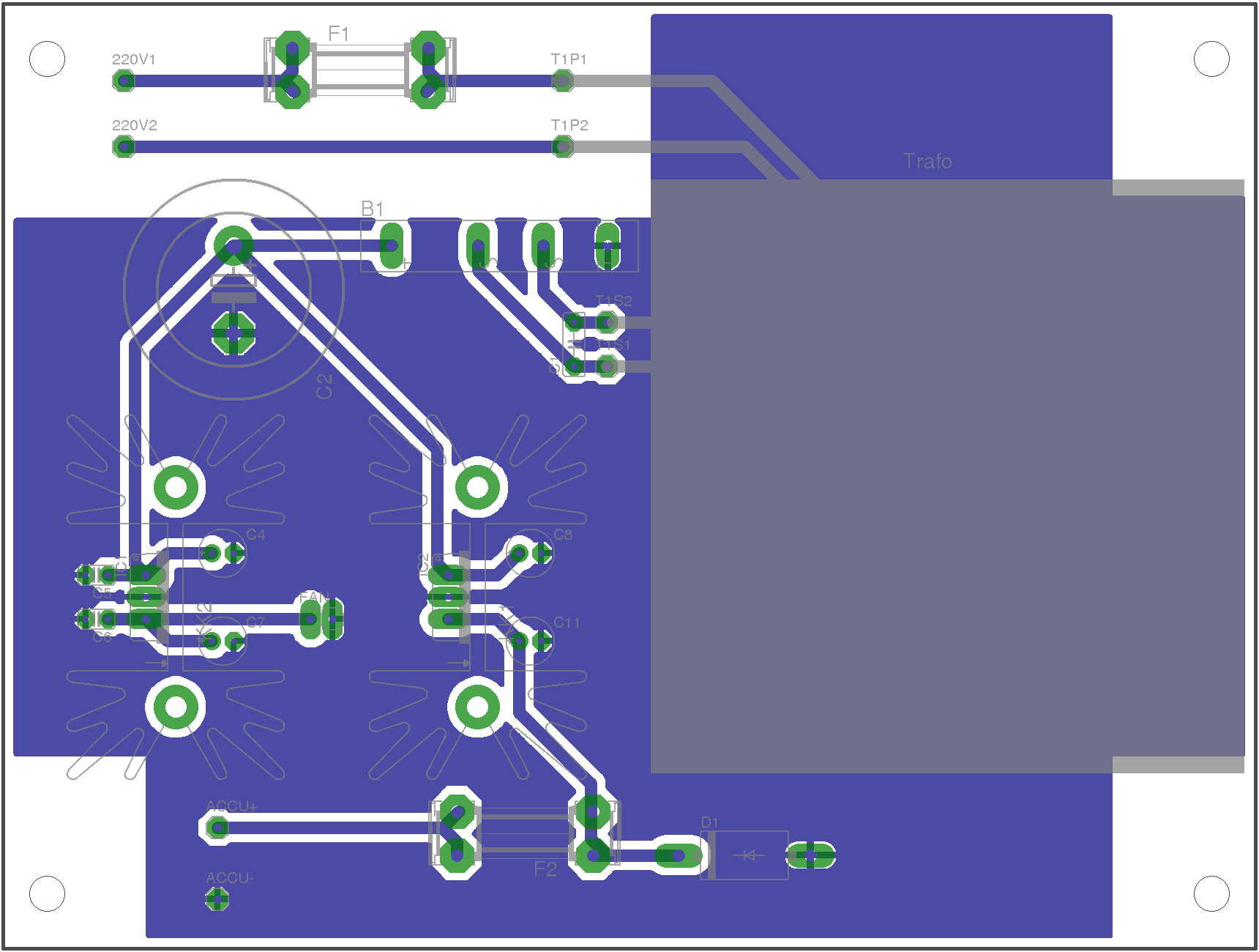

Gast #2434422
So, habe das Gerät nun gebaut, geprüft und dann die Spannung gemessen.
Schien alles i.O. zu sein.
Habe dann den Bleiakku drangehängt - worauf das Teil prompt inklusive
Knall und kleinem Lichtbogen den Geist aufgegeben hat.
Vom PB137 ist nur noch die Hälfte da. Ich wusste es. Ich hätte zwei
davon kaufen sollen -.-
Was ist da los?
Grüße
Gast #2434469
D1 verkehrt herum eingebaut + Akku falsch gepolt angeschlossen, oder
Zinnbrücken auf der LP, Brückengleich-Riechter verkehrt positioniert?
Nur du kannst es finden!
Gast #2434485
D1 ist verbaut wie im letzten Schaltplan/Layout. Den Akku hab ich auch
wie im Layout angeschlossen: + an die Ausgangssicherung, - nach Masse.
Der Gleichrichter ist auch positioniert wie oben beschrieben, und
Zinnbrücken konnte ich keine finden.
Nee, offensichtlich kann ich gar nix, wird doch ersichtlich hier. Nich
mal ne Banane kann ich schälen, ohne das Haus anzuzünden :-D

Gast #2434548
Du arme Glühwurst - tust mir echt leid!
Könnte das ein Lösungsansatz sein:
Bei Nennlast = 4A hat der Trafo 22Veff
das entspricht einem Ri von 5,5Ohm.
Es werden jedoch nur max 2A entnommen, folglich ist die Trafospannung
wegen des geringeren Spannungsabfalls an Ri höher als 22V. Liegt diese
Spannung bei ca. 30Veff oder größer wird Veff ca.42V oder größer, damit
ist nach dem Brückengleichrichter Ugl auch in dieser Größenordnung und
damit ist die zulässige maximale Eingangsgleichspannung = 40V des PB 137
überschritten!  = Rauchzeichen!!!!
Gruss
GroberKlotz
Gast #2434616
Warum macht denn dann der 7812 problemlos seinen Dienst? Der Lüfter
dreht ohne Probleme nach entfernen des defekten 137. Und der 7812 hat ja
auch "nur" 40V Ugl als absolute maximum...
