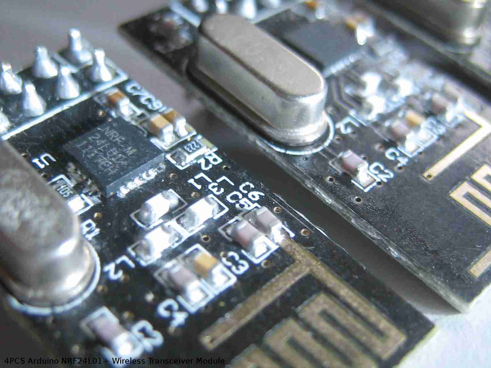

Bernhard schrieb:
> Ich glaube, ich erstelle als erstes mal ein Layout ohne dem nRF
Du kannst erst mal eine 4x2 Polige Buchse vorsehen damit ein nRF Modul
angeschlossen werden kann.
Es gibt kleine Boards mit NRF24L01+ und gedruckter Antenne (ca. 2 Euro)
4 Boards kosten momentan 8,69 Euro
1 Board kosten 2.02 Euro
"4PCS Arduino NRF24L01+ Wireless Transceiver Module" von
http://myworld.ebay.de/polida2008/
http://www.ebay.de/itm/4PCS-Arduino-NRF24L01-Wireless-Transceiver-Module-/250886352163?pt=LH_DefaultDomain_0&hash=item3a69fded23
Es gibt dort zwei Sorten. Die mit dem grünen PCB sind die NRF24L01 und
die mit dem schwarzen NRF24L01+ (die neuere Plus-Variante ist im
Arduino-Style)

Hallo Mike,
Danke, das klingt echt nicht schlecht und ist definitiv eine Überlegung
wert!
