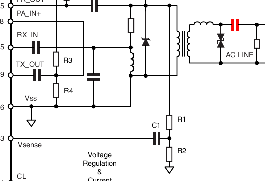

ich habe bei Farnell SMD Kondensatoren entdeckt;
AVX - 1812CC104KAT1A - KONDENSATOR, 1812, 100NF, 600V, X7R
http://de.farnell.com/avx/1812cc104kat1a/kondensator-1812-100nf-600v-x7r/dp/1301828
Farnell Best.Nr.:    1301828
Die Dinger kommen in einem 1812 Gehäuse und können bis 600V, da Frage
ich mich doch wie man das überhaupt Schaft bei so kleinem Abstand auf
der Platine keine Kriechströme zu haben.
Ich habe derzeit auf meiner Platine (siehe Schaltplan, roter
Kondensator)
diesen im Einsatz
http://search.digikey.com/de/de/products/B32921C3104M/495-2318-ND
und Frage mich ob ich diesen eventuell durch einen dieser Beiden
ersetzen kann:
http://search.digikey.com/de/de/products/ECW-U2104V16/PCF1412CT-ND/431748
oder:
http://search.digikey.com/scripts/dksearch/dksus.dll?vendor=0&keywords=ECWF2W104JAQ
Habe ich jetzt was übersehen?
es ist doch hier völlig egal ob da Lötstop oder eine Ausfräsung zwischen
den Pads ist. Wenn das Bauteil da drauf gelötet ist ist doch die
Kriechenstrecke wieder auf der Bauteiloberfläche!
Sicher. Aber es kommt auch auf das Material der Oberfläche an, ob es
Feuchte und Dreck aufnimmmt oder nicht. Und 3kV würde ich an ein 1206er
Gehäuse nie und nimmer anlegen. Normale 1206er Bauteile sind bis ca.
250V spezifiziert, einige bessere bis 500V. Ich hab auch schon 1210er
Kondensatoren bsi 1kV gesehen, naja. Aber alles andere ist IMO Unsinn.
Selbst bei vergossenen Baugruppen.
