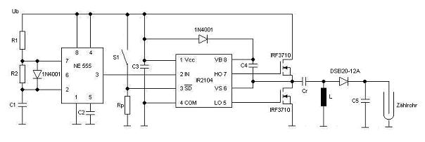

Gast #2436905
Es gibt im Netz viele Bauanleitungen für G-M-Zähler. Nur finde ich die
Spannungsversorgung für die Zählrohre immer etwas "aufwänding" bzw.
groß.
Aufwändig ist sicherlich das falsche wort. Nur in den Meisten fällen
wird immer mit einem umgedrehten Trafo gearbeitet mit nachgeschalteter
Kaskade. Bei Simulationen mit diesen Kaskaden sehe ich komischerwese
immer ziemlich hässliche Gleichspannung und beim Zählrohr sollte die
Spannung zeimlich stabiel sein.
Daher meine Frage ob es möglich ist eine Resonanzwandler zu nutzen. Die
meisten resonanzwandler sind ja auf die angeschlossenen Kaltkatode
angepasst. Aber man kann auch ein Resonanzwandler mit einer Halbbrücke
aufbauen.
Im Anhang mal ein Bild wie ich das mir so gedacht hätte. Rechnersich
würde es klappen. Die frage ist, ob es praktisch auch gehen würde oder
habe ich vergessen an was zu denken?
G Basti
#2436914
Basti schrieb:
> Hallo,
> groß.
> aufbauen.
...und das ganze soll dann mit einer 100V-Betriebsspannung (Alte
Anodenbatterie) versorgt werden?
Gruss
Harald
#2436916
@  Basti (Gast)
>groß.
Deine Schaltung ist aber auch nicht sonderlich kleiner.
Ja, z.B. einen Royer Converter. Den passenden Trafo kann man sich
leicht auf einem kleinen Schalenkern wickeln. Dahinter eine einstufige
Kaskade, die macht auch die Gleichrichtung. Fertig ist die Laube.
Bekommt man leicht auf Zigarettenschachtelgröße, mit etwas Ehrgeiz auch
auf Streichholzschachtelgröße.
>aufbauen.
Wieviel kW willst du da rausblasen? Für die paar uA braucht man keine
Halbbrücke. Ob die Schaltung in der Konfiguration 500-1000V aus 9V oder
so macht, wage ich zu bezweifeln.
MfG
Falk

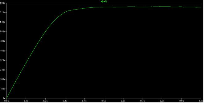

Gast #2436970
> Gruss
> Harald
Läuft mit 9-12V. Nur weil eine Hochspannung gebraucht wird, heißt das
nicht das man auch hohe spannungen am eingang baruch.
Laut Simulation 720V aus 12V. EIgendlich hast du recht ich könnte auch
das Taktsignal des NE 555 direkt auf den LC-Kreis geben. Im Anhang mal
das Simulationsergebnis, was aus 12 V rauskommt. Ich weiß halt nur
nicht, ob es sich in die realität übertragen lässt.
Gast #2437006
Was bitte ist daran ein Resonanzwandler ?
Wo bitteschön hat der eine Rückführung, damit er die Schaltfrequenz
genau auf die Resonanz des LC-Kreises mit Last legt ?
> beim Zählrohr sollte die Spannung zeimlich stabiel sein.
Will man messen statt schätzen, sollte sie sogar geregelt sein, und
nicht mit der Batteriespannung und Tagesform schwanken.
Doch, natürlich, schliesslich
hast du real nicht die idealen Bauelemente aus der Simulation.
Deine Spule hat auch eine Kapazität (Güte), und die versaut dir
Spannungserhöhungsfaktoren über 1:20 gründlich.
Harald schreibt nicht ohne Grund von 100V oder Kaskade.
http://pdfserv.maxim-ic.com/en/an/AN3757.pdf
